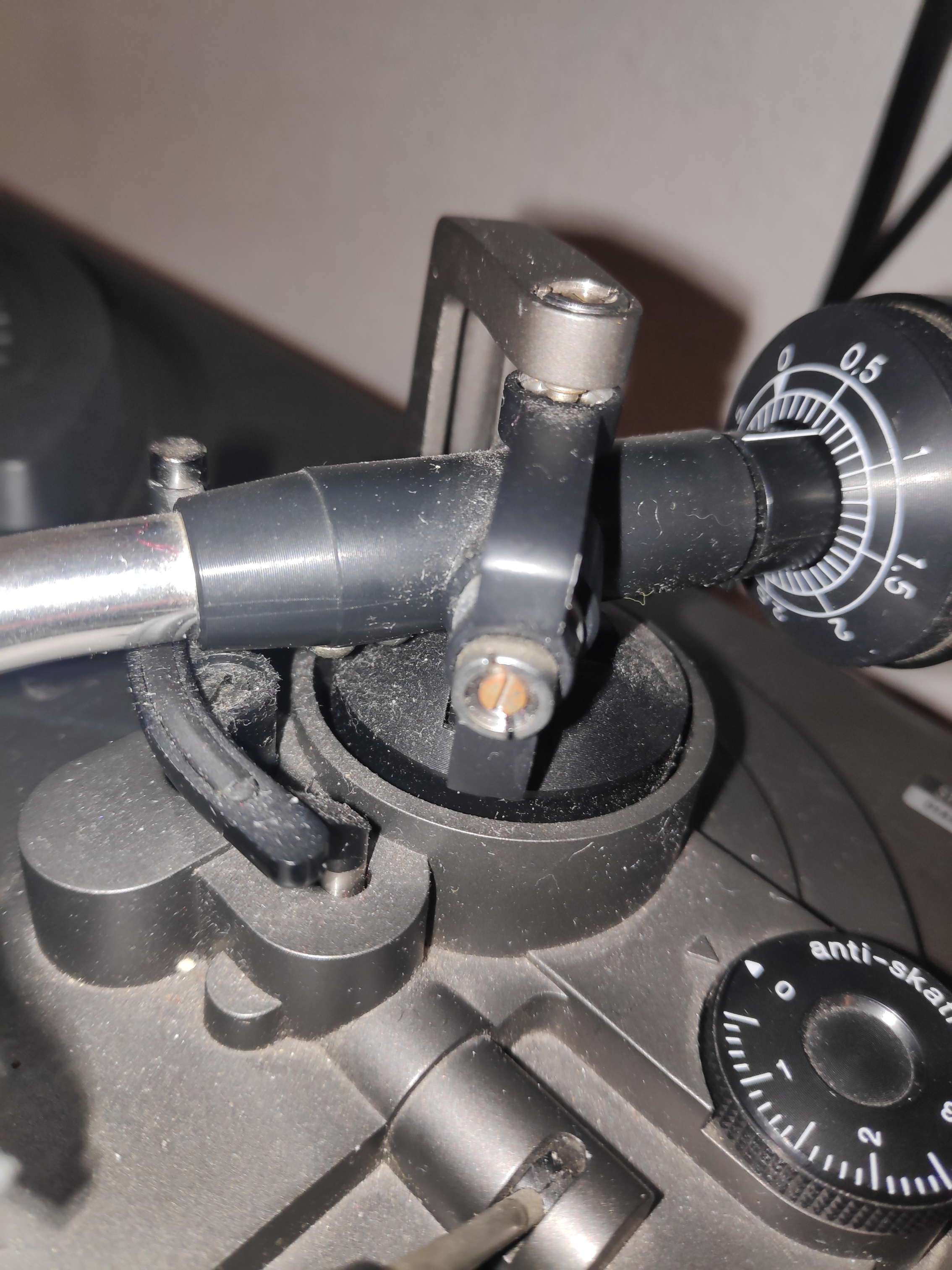

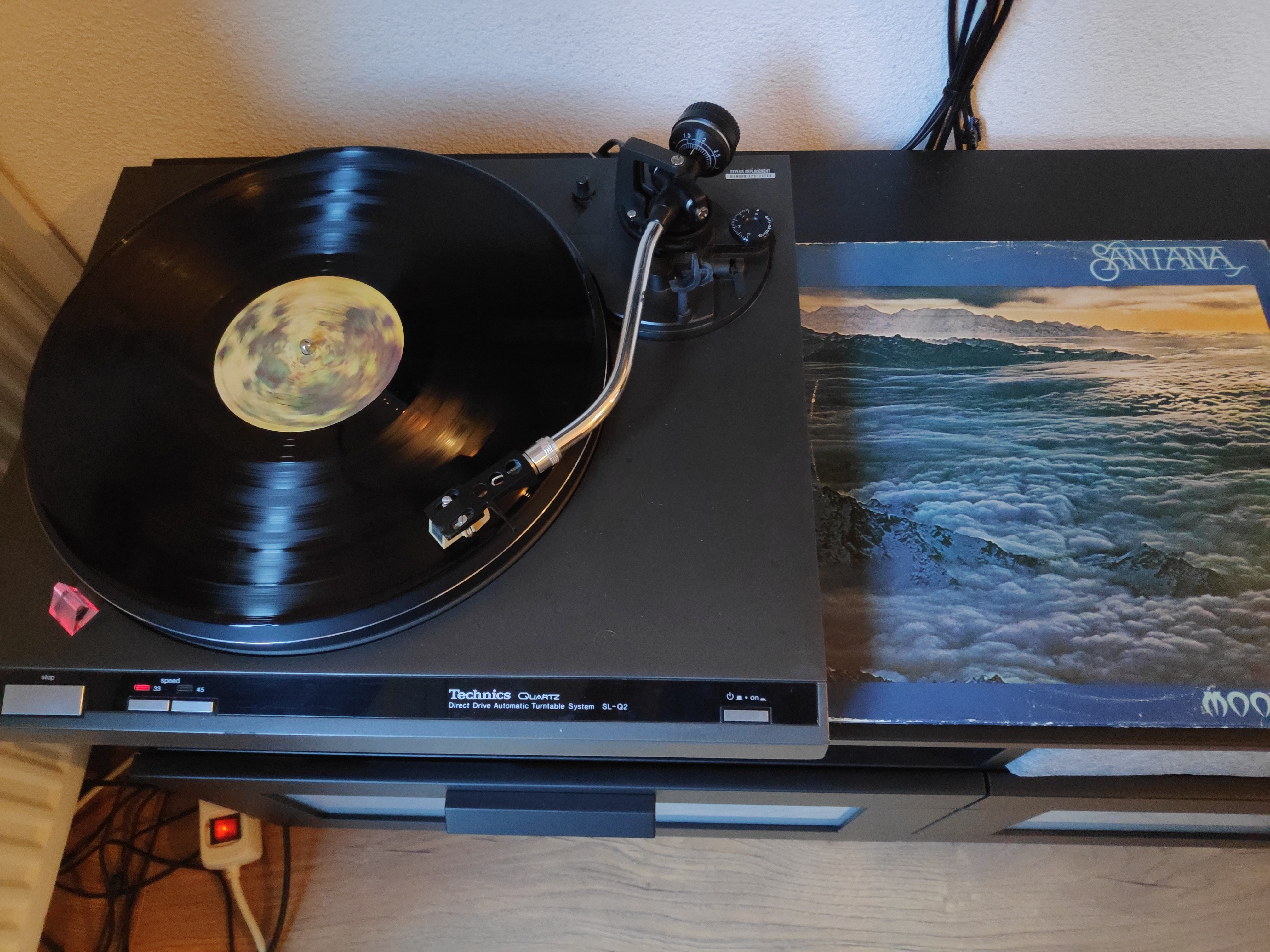

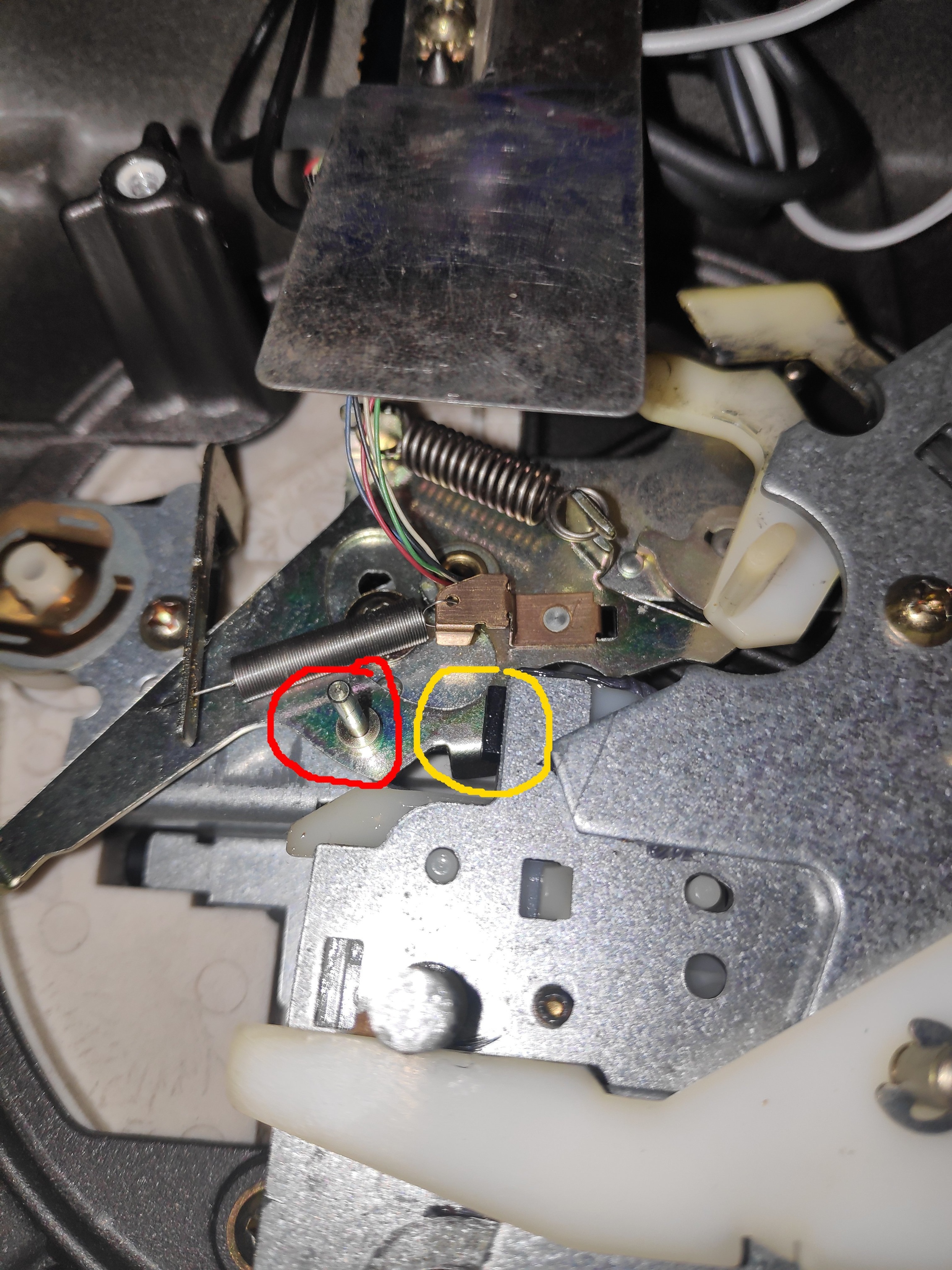

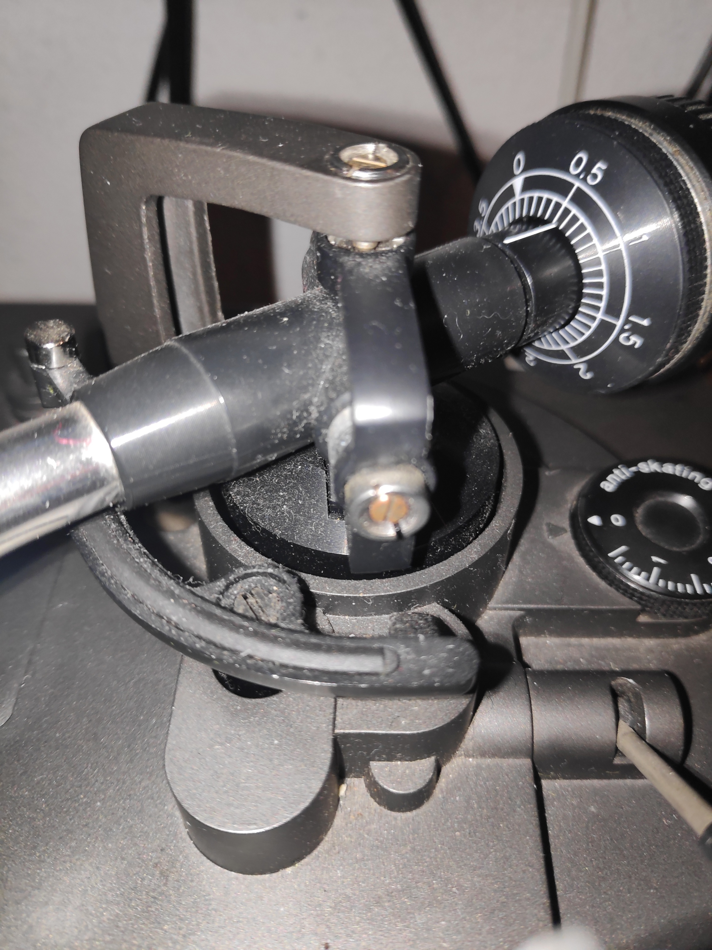

Ik heb van mijn schoonvader een Technics SL-3310 gekregen om lekker af en toe een plaatje op te kunnen zetten. Bij hem thuis paste het niet meer in het nieuwe tv meubel. Nu dus druk op zoek naar wat plaatjes. Je kent het wel, alle kringloopwinkels en rommelmarkten in de buurt een beetje struinen.
Het probleem wat ik heb is echter dat wanneer de plaat klaar is met spelen deze terug zou moeten gaan naar zijn rust positie. Wat er echter gebeurd is dat de arm helemaal door de lucht terug gaat naar zijn begin positie om vervolgens weer door de lucht helemaal naar het centrum van de plaat te gaan. Vervolgens gaat de arm naar beneden en wordt over de plaat naar ongeveer halverwege getrokken. Dit is natuurlijk de beste manier om de naald en de platen naar de *** te helpen.
Ontspannen naar een plaatje luisteren is er nu niet bij omdat je de hele tijd in de gaten aan het houden ben hoe ver de plaat is en of je hem al af moet zetten.
1. Wat is hier aan te doen en kan ik dat zelf.
2. Als vraag 1 nee is waar zou ik dit kunnen laten fixen? Ik woon in Julianadorp (Den Helder)
Ohja, sommige platen kraken ook heel erg en andere weer niet. Waar zou dat aan kunnen liggen?

lmno31 schreef op woensdag 30 oktober 2019 @ 10:57:
Dat klinkt als dat het herhaal-mechanisme van de platenspeler intern ergens verkeerd blijft hangen, door stof, roest of hardgeworden smeermiddelen.
Ja, dat kun je in principe vaak zelf wel oplossen, door van binnen te kijken wat er gebeurt en door te voelen of onderdelen die moeten bewegen toch vastzitten. Maar daar zou ik zonder ervaring niet zelf aan beginnen.

@lmno31 Wat @niek_nijmegen zegt klopt. Het is gewoon een kwestie van plateau eraf, headshell eraf, contragewicht eraf, omkeren (rustend op stofkap op een kleedje). Dan de onderkant open schroeven, bij het mechanisme oud vet even met een paar wattenstaafjes eventueel gedoopt in wat alcohol of wasbenzine schoonmaken en dan weer invetten. Goed vet is minerale olie vrij white grease of siliconenvet, dat tast de witte nylon onderdelen niet aan.
Je kan door een stukje aan het grote witte tandwiel te draaien of een van de heveltjes in te drukken het mechanisme activeren, dan kan je door handmatig aan de spindle of het tandwiel te draaien de sequentie doorlopen. Dan zie je met een beetje geduld ook vanzelf wat er niet meebeweegt wat wel zou moeten. ;)
Hier wordt het zelfs voorgedaan in een youtube filmpje, ik heb zelf het filmpje niet bekeken wegens luiheid maar ik ga er vanuit dat ie gaat doen wat ik heb gezegd. :)
Verder een uiterst betrouwbare en ook goede speler waar je veel plezier aan kunt beleven.

Cap schreef op woensdag 30 oktober 2019 @ 15:12:
@lmno31 Wat @niek_nijmegen zegt klopt. Het is gewoon een kwestie van plateau eraf, headshell eraf, contragewicht eraf, omkeren (rustend op stofkap op een kleedje). Dan de onderkant open schroeven, bij het mechanisme oud vet even met een paar wattenstaafjes eventueel gedoopt in wat alcohol of wasbenzine schoonmaken en dan weer invetten. Je kan door een stukje aan het grote witte nylon tandwiel te draaien of een van de heveltjes in te drukken het mechanisme activeren, dan kan je door handmatig aan de spindle of het tandwiel te draaien de sequentie doorlopen. Dan zie je met een beetje geduld ook vanzelf wat er niet meebeweegt wat wel zou moeten. ;)
Thanks. Dat durf ik wel aan. Ik heb zoiets nog nooit gedaan maar ben niet bang uitgevallen en ook aardig handig. (wat klinkt dat stom om over jezelf te zeggen.)
Heb je toevallig ook een voorbeeld/hint wat voor vet ik dan kan gebruiken om het weer in te vetten? Ik ga er namelijk vanuit dat ik geen kogellagervet of WD40 moet gebruiken.
Zie mijn reactie, is aangepast. Inclusief uitleg vet (iets wat nylon niet aantast, geen minerale olie dus) en filmpje waarin het wordt voorgekauwd. :)
Apparaat is dus niet kapot, alleen een beetje stroef. :)

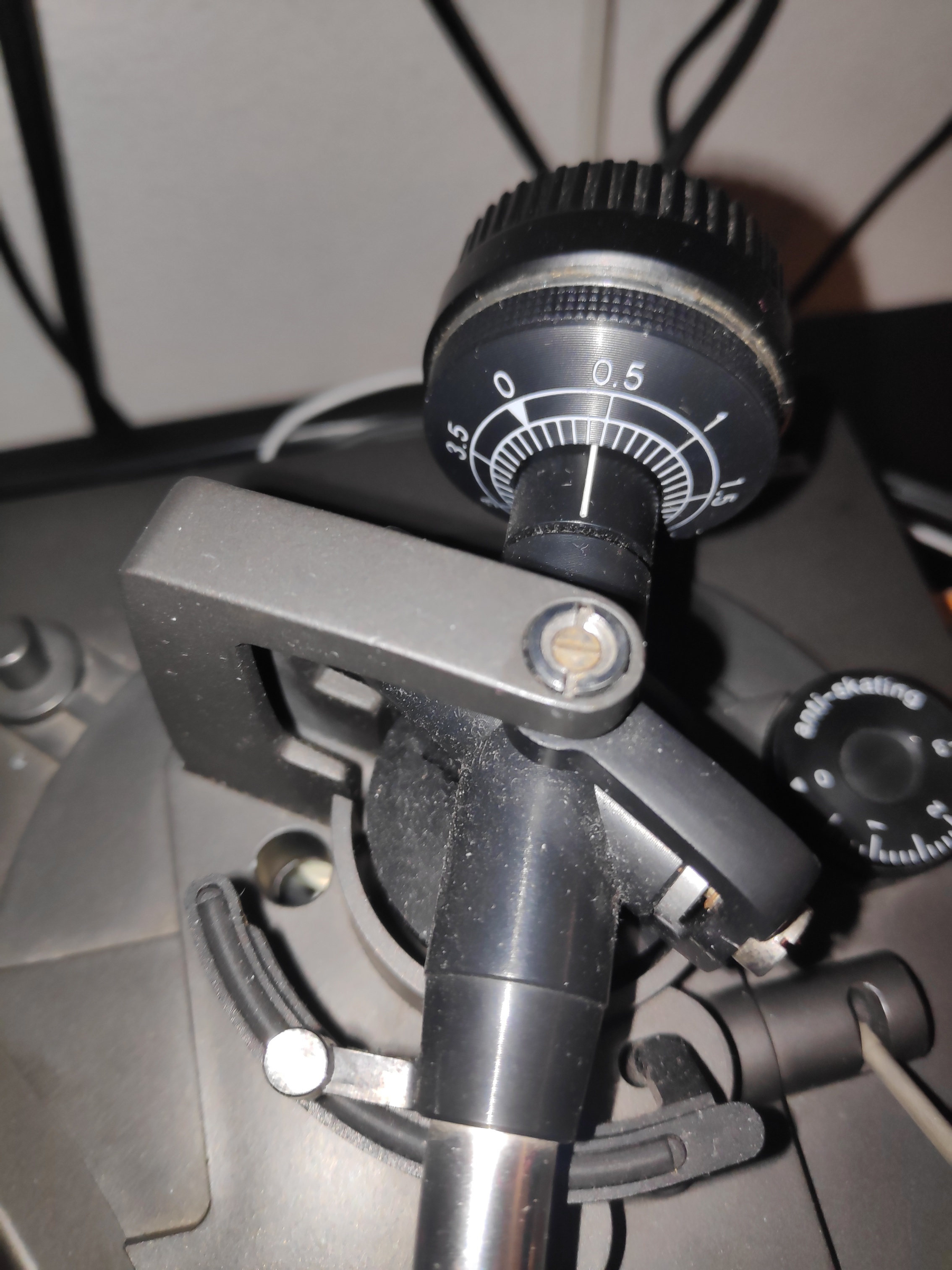

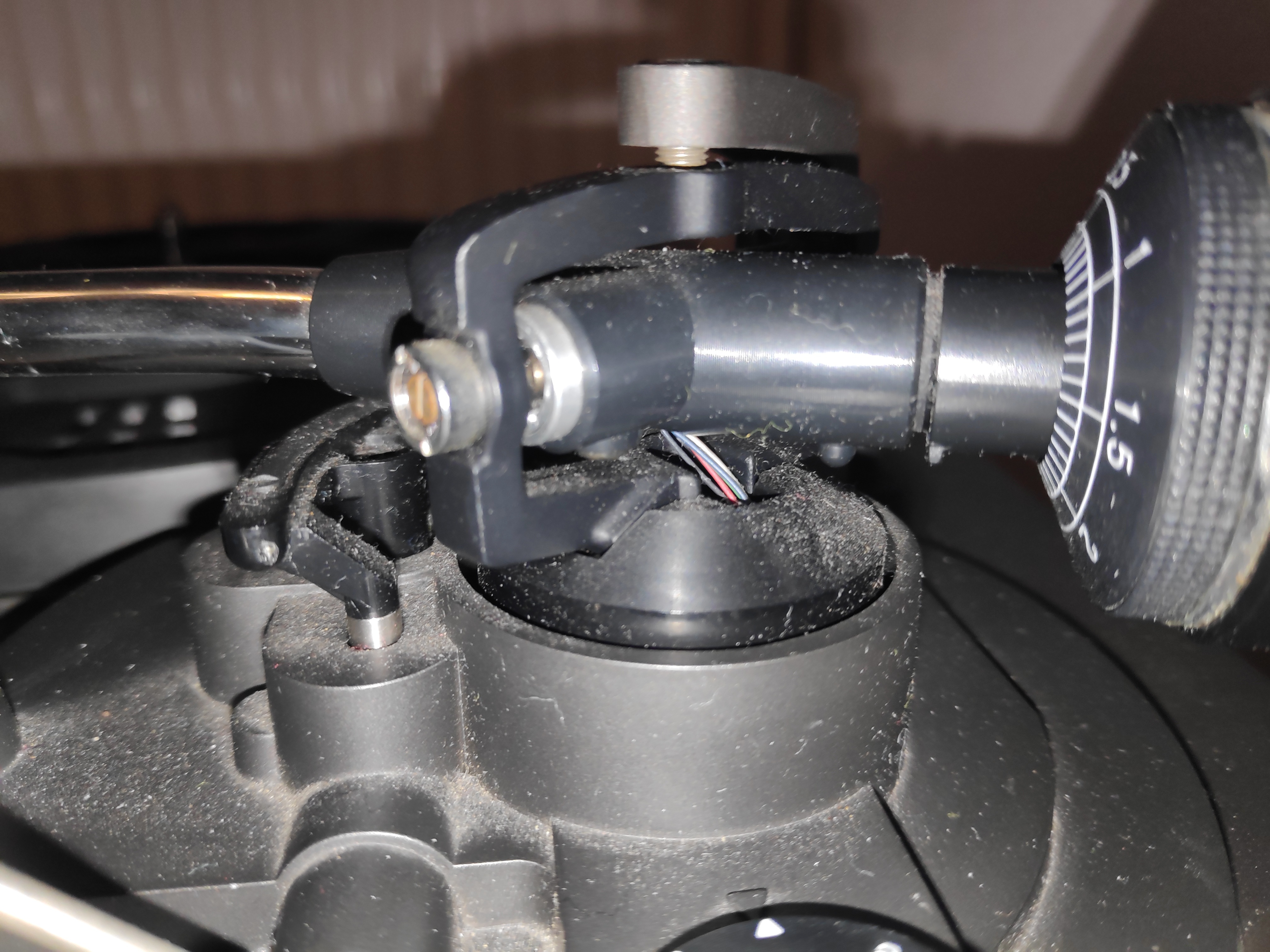

Een update vanuit hier, de SL-Q2 is onderweg! Morgen komt ie binnen. De platter, contragewicht etc netjes apart verpakt dus ik verwacht dat dat allemaal goed gaat komen.
Nu ga ik hem morgen weer in elkaar zetten, contragewicht erop etc. Nu lees ik een boel over naalddruk en het kunnen vernaggelen van je vinyl, dus ik ben filmpjes zoals deze aan het kijken over het afstellen. Hebben jullie hier nog handige tips/trucs die ik hierbij kan gebruiken? Ik ben niet in het bezit van een naaldweegschaal.
Ja: gewoon de handleiding lezen en die netjes volgen. Arm balanceren heet dat: je ijkt de balans van de arm door zodra die in evenwicht is de ring op het gewicht op "0" te draaien, geen weegschaal nodig. Daarna kan je de naalddruk instellen door voorzichtig draaien aan het gewicht. Naalddruk tussen de 1.7 en 1.9 gram voor het 270c element. Ook de rest vd handleiding netjes lezen, dan moet het helemaal goed komen.

Cap schreef op woensdag 30 oktober 2019 @ 19:55:
Ja: gewoon de handleiding lezen en die netjes volgen. Arm balanceren heet dat: geen weegschaal nodig. Ook de rest netjes lezen, dan moet het helemaal goed komen. Naalddruk tussen de 1.7 en 1.9 gram voor de 270c element.

Pakket binnen, alles perfect verpakt, plaat netjes onder in de doos. zelfs een oude stofkap erop zodat de speler goed beschermd was tijdens het verzenden. Net de boel uitgepakt, even uitvogelen hoe ik de naald er netjes in kreeg, deze was ook los verpakt in originele doos, voor alles een eerste keer.
SL-Q2
Speler werkt eigenlijk perfect, nu lekker de rest van de middag/avond plaatjes draaien :)
Enige merkwaardige wat ik kan opnoemen is dat dat als ik de aarde verbind met mijn DAP voorverterker van 3 tientjes ik een lichte brom hoor, haal ik de aarde los, is deze brom weg. Voorlopig de aardedraad dus even niet aangesloten.

Inmiddels al wat uren aan het luisteren en er is me iets raars opgevallen wat ik niet goed kan uitleggen :-( , maar de volgende filmpjes maken het hopelijk duidelijk:
Filmpje1 (youtube)
Filmpje2 (youtube)
Het lijkt alsof er een 'veer' aan de arm trekt welke ervoor zorgt dat de arm 'naar het midden' wilt. Is dit een bekend fenomeen? is er wat aan te doen?
Ik heb de naalddruk op 1.8 gezet en ook de anti skate op dezelfde hoogte (1.8). Ook heb ik nog een keer extra gecheckt of de boel netjes waterpas staat.
[ Voor 5% gewijzigd door LigeTRy op 31-10-2019 21:30 ]

LigeTRy schreef op donderdag 31 oktober 2019 @ 21:25:
Wat gebeurt er als je de anti-skating wat lager zet?
Alles ist richtig, auch das Gegenteil. Nur »zwar - aber«, das ist nie richtig. (Kurt Tucholsky)
Heb je je arm gebalanceerd voordat je de naalddruk op 1,8 hebt gezet?
Dat de arm naar buiten wordt getrokken is normaal, maar dat hij over de rubberen steun van de armlift heenglijdt kan duiden op een extreem lage naalddruk, wat zou duiden op een verkeerd uitgevoerde procedure.
Als ik hem op 0 zet is het iets minder, maar komt het nog steeds voor. als de plaat is afgelopen is er nog steeds een "jump" die die uit zichzelf maakt, deze jump maakt ie ook als ik m met de cueing lever omhoog haal.
mr_petit schreef op donderdag 31 oktober 2019 @ 21:38:
yep. de arm zweefde horizontaal, daarna de ring op 0 gezet terwijl het gewicht hetzelfde is blijft (vastgehouden en gecheckt of hij daarna nogsteeds horizontaal 'float'), daarna het gehele gewicht naar 1,8 gedraaid

LigeTRy schreef op donderdag 31 oktober 2019 @ 21:39:
Dat lijkt me niet in orde, want dan zal 'ie ook in de groef tegen de buitenkant aanduwen, lijkt me. Ik heb dit bij mij nog nooit zo gezien, en ik heb dus ook weinig ervaring met toonarmmechanica en anti-skating-issues.
Hopelijk heeft de rest een idee?
Al zul je wellicht hoe dan ook moeten afwegen of je gaat repareren of terugsturen...

Ik ben de beroerdste niet dus heb m even opengemaakt, het enige wat ik kan zien wat invloed heeft op de druk naar de zijkanten is de anti skating veer. Ik heb nog niet gekeken wat er gebeurd als ik de gehele veer eens loshaal. Maar sinds ik m weer dicht heb is het wel minder geworden. Het probleem is er nog wel maar hij gaat een stuk minder drastisch naar het midden (anti skate op 1.8).
  • kozue
  • Laatst online: 25-10 21:53
Ik heb niet de grote ervaring met reparaties die sommigen hier hebben, dus misschien zit ik er volledig naast, maar als ik die filmpjes zo zie lijkt het op een veel te hoge antiskate (oftewel iets mis daarmee). Misschien kun je m eens open maken en kijken of er binnenin iets aan de antiskate trekt? [edit:] te langzaam met typen, heb je dus al gedaan ;)
Mocht de verkoper redelijk dichtbij wonen kun je m ook daar weer langs brengen. Als ie het probleem niet op kan of wil lossen, geld terug vragen. Ga in ieder geval niet te veel LP’s afspelen met dat ding, dan verslijt je de buitenkant van de groef bovengemiddeld snel (alsof je ze op een Crosley met 6g naalddruk legt) en krijg je een permanent verschil tussen het linker en rechter kanaal...

Je kan het snel checken door een LP met een 'blanco' kant er op te leggen, en de naald te laten zakken.
Als het echt zo erg is als jij beschrijft zal ie als een speer naar binnen schieten (dus houd je vingers paraat bij het hefboompje).
Misschien kun je daarna hetzelfde trucje herhalen nadat je het veertje hebt losgehaald. Dan kun je zien of het aan de arm, lagering o.i.d. ligt.
Maar daar kan iemand die wat meer verstand heeft van dit soort zaken wellicht wat meer over zeggen :)
Ik heb helaas geen enkelzijdige LP's liggen, dat is het nadeel van net beginnen met je verzameling :9,
Ik heb het veertje losgehaald en dit is het resultaat:
Filmpje
Het is echt al een stuk minder, en met skating op 1.8 (met veer eraan :+)
Voor mij is het vooral lastig in te schatten wat een acceptabele waarde is.
Ik heb de verkoper gevraagd of dit een bekend probleem is bij hem.

LigeTRy schreef op donderdag 31 oktober 2019 @ 22:49:
Filmpje
Voel je echt weerstand als je tegen de arm duwt?
En... staat de speler wel waterpas trouwens :P
Je arm hoort namelijk 0 weerstand te hebben, en mega soepeltjes te bewegen...
Als ik het minste tikje tegen mijn arm geef, schiet ie al naar achteren...

Nyarlathotep schreef op donderdag 31 oktober 2019 @ 22:52:
Nja weerstand voel ik niet, ik geef er een tikje aan (zoals je ziet op de videos) , en als ik intern kijk zit die veer er sowieso, ookal staat deze niet gespannen is dit toch een vorm van weerstand., ook duwt het terugloopsysteem een beetje terug richting het einde van de plaat (weerstand van de switch die het hele terugloopproces inzet)..
Ik merk dat de boel nog niet constant is, net de naald weer aan het einde van een plaat gezet en de naald komt bijna recht omhoog (anti skate op 1 en naalddruk op 1,8). Ik ga er een nachtje over slapen, misschien doet alles het morgen wel perfect...
Ik heb het veertje losgehaald en dit is het resultaat.
Ik zie eigenlijk weinig verschil tussen mèt en zonder veer?
Tja, wat is acceptabel... Als ik mijn toonarm een duwtje geef, dan beweeg 'ie in die richting, en blijft dan staan. Dat een toonarm niet vanzelf beweegt, dat is de norm. Dat 'ie bij jou uit zichzelf de neiging heeft om naar buiten te schuiven, lijkt me niet in orde. Zie ik het goed, dat het schuiven vooral optreedt bij het midden van de plaat? Vreemd.
Zoals hierboven al opgemerkt, wil je eigenlijk niet dat je naald tegen de buitenrand van de groef duwt. Vanwege slijtage en goede geluidsreproductie.
Filmpje
Toch is dat volgens mij niet goed.
Wat je kan doen is het volgende:
Monteer de naaldbeschermer, of als je die niet hebt, verwijder de naald (laat het element zitten).
Zet de antiskating op 0
Balanceer de arm opnieuw, en laat de naalddruk op 0.
Laat de arm boven de plaat zweven. Zorg dus dat de armlift naar beneden staat!
Bij antiskating 0, mag de arm heel lichtjes van binnen naar buiten gedrukt worden.
Als je daar een filmpje van maakt kunnen we zien of dat normaal is of niet.
Sowieso: de arm mag dus absoluut niet bewegen als deze op de liftarm ligt, wat volgens mij nu het geval is.
Is dat rubbertje van de liftarm vettig ofzo?

  • LigeTRy
  • Laatst online: 27-10 17:27
mr_petit schreef op donderdag 31 oktober 2019 @ 23:36:
Vanochtend voor werk even snel gekeken met de naald eraf en de arm gebalanceerd, met anti skating op 0.
Als ik de naald een tikje geef springt ie iets terug, zet ik de anti skating hoger dan is dit erger (trekt meer naar buiten), als ik de naald stilzet op een bepaald punt, blijft deze ongeveer op dat punt hangen. Dit ligt heel erg aan waar ik m neerzet, soms blijft ie perfect, soms verspringt ie 1 of 2 cm, hoe meer naar binnen hoe erger het lijkt.
Ik ben morgen in de mogelijkheid om uitgebreid te testen (en filmen). Zelf krijg ik het idee dat er misschien een draad (misschien de draad die van de headshell naar de rest intern gaat) iets wat druk uitoefend op de arm?

LigeTRy schreef op vrijdag 1 november 2019 @ 10:30:
1e ding om te doen: draaitafel waterpas zetten (mat eraf, waterpas op plateau en in alle windrichtingen draaien ter controle).
Dat in de filmpjes ziet er niet goed uit: de arm beweegt duidelijk niet vrij, ook niet met anti skating op 0.
Gedrag met AS op 0 a 0.5 als je de arm boven het plateau brengt: de arm blijft stil hangen of drijft heeeeel langzaam een beetje naar 1 plek (kan komen door toleranties of bijv doordat je platenspeler niet waterpas staat).
Gedrag met AS op > 1 als je de arm boven het plateau brengt: de arm beweegt versneld richting de armsteun. Hoe verder je de arm naar de spindle brengt, hoe sneller deze zal terugbewegen.
Bij AS op 3 gaat de arm vanaf de spindle met een vaartje tegen de armsteun op.
Wat is vrij bewegen van de arm? Als je met AS op 0 vanaf de zijkant wat tegen de arm (het element) aanblaast dan drijft de arm zo naar binnen toe, zo weinig weerstand heeft hij. Ook met AS op 1 lukt dat bijvoorbeeld nog wel. Ook als je met je hand de horizontale beweging voelt dan voelt dat "vrij".
Het lijkt erop alsof het afslagmechanisme nog actief is, dwz dat de armterugloop nog actief is, er drukt dan onder de arm een palletje / heveltje tegen de arm. Wellicht is dit gebeurd tijdens transport en moet de arm even worden "bevrijd" door het netjes doorlopen van de cycli.
Als dit niet het geval is dan kunnen de armlagers ook nog heel ernstig kapot zijn / hard zijn aangedraaid, dat zou je dan moeten zien aan de armlagers (2 foto's van de armbasis vanaf de zijkant en van boven?).
Ik denk dat de verkoper ook zal beamen dat dit niet is hoe het hoort.
Hier zie je hoe een arm moet reageren, je ziet dat hij mooi vrij beweegt en langzaamaan afremt ipv opeens ergens stilstaat. AS=0 -> stilstaan, AS omhoog dan steeds sneller terug naar de armsteun.
YouTube: Technics 1210 MK2 tonearm and anti-skate function test

  • LigeTRy
Cap schreef op zaterdag 2 november 2019 @ 16:09:
Aangezien het ook gebeurd met anti skating op 0 heb ik ook het vermoeden dat het met het afslag systeem te maken heeft (of balhoofd, maar lijkt me sterk), vooral omdat de 'trek' niet constant/linear is, is er enige manier om dit te controleren? Zoals eerder gezegd schroom ik niet om het ding open te maken en iets zelf te repareren. (je vertelde dat je er in de loop der tijd redelijk veel hebt opgeknapt?)
Ondertussen heb ik al 2 technics reparatiecentra benaderd, ze claimen beide het probleem op te kunnen lossen maar kunnen geen prijsinschatting geven, dat zal wel een duur geintje worden.
Ook heb ik weer contact met de verkoper om te kijken naar een oplossing, maar het liefst zou ik deze speler netjes werkend krijgen.
Het resultaat, in lijn met het bericht hierboven denk ik
EDIT: de boel van binnen nog even bekeken:
Afbeeldingslocatie: https://tweakers.net/ext/f/Ca8cYZN3n9Vu628WWRAA9huk/thumb.jpg
Het zwarte blokje in de gele cirkel is het return systeem. , deze drukt tegen het palletje in de rode cirkel om de arm weer naar de beginpositie te brengen. Tijdens het spelen heeft dit (zover ik kan zien) geen invloed op de plaats/druk van de arm, nogmaals het veertje boven de cirkels los gehaald (anti skating veer) en het probleem blijft nog steeds.
Zo sluit ik beetje bij beetje uit, maar lijkt het er steeds meer op dat het balhoofd defect is.

Nu kan je gaan testen, in willekeurige volgorde:
Test 1: zet de poten van de speler elk op een stapel boeken oid op tafel zodat je eronder kan kijken terwijl de bodem eraf is. Ook een lampje op de onderkant zodat je goed kan zien wat er gebeurt. Beweeg de arm voorzichtig en kijk vanuit alle hoeken van onderaf de armbasis of de tone-arm assembly aan de onderkant (de onderdelen gemonteerd aan de onderkant vd toonarm) vrij bewegen.
Test 2: maak 3 close-up foto's van de armlagers, zowel de 2 horizontale als van de verticale bovenop. Is eraan gerommeld dan zie je dat vaak aan de schroefjes.
Test 3: heb je m'n eerdere uitleg al gevolgd over hoe je de armlagers test? Bij duim en wijsvinger de armbuis vlak achter de kraag an de headshell vastpakken en voorzichtig aan de arm trekken / duwen in de lengterichting (dwz richting de armbasis). Voel je speling of hoor je zelfs speling? Dat is niet goed. Een miniem beetje mag, maar meer niet.
Test 4: haal je arm van de armsteun richting het plateau, houd de arm voorzichtig vast aan de headshell en beweeg deze voorzichtig naar boven en onder. Voel je weerstand? Niet goed. Hetzelfde voor horizontaal. Voelt dat hetzelfde? Goed. Voel je meer weerstand? Niet goed.
Test 5: pak een A4'tje standaard printer/kopieerpapier, knip er een vierkantje van max 1x1 cm uit en vouw dit zoveel mogelijk dubbel, en dubbel totdat je een compact mini "blokje" gevouwen papier hebt. Dit weegt bijna niks (reken zelf maar even uit hoeveel ;)). Balanceer nu je arm nu weer zodat deze vrij zweeft. Laat nu vanaf 1 cm hoogte het blokje papier op de headshell vallen terwijl je vanaf de zijkant naar de headshell kijkt. Duikt de arm meteen een stuk (meerdere millimeters) naar beneden? Goed de horizontale lagers doen hun werk dan netjes. Niet? Dan zijn ze te strak aangedraaid / beschadigd.
Test 6: balanceer weer de arm zodat deze vrij zweeft en breng hem ietsje van de armsteun. Blaas nu rustig vanaf een paar cm tegen de zijkant van de arm. De arm moet soepel richting het midden van het plateau bewegen.
- Er lijkt niks de arm te beinvloeden behalve de anti skate snaar en na een bepaald punt de switch voor de terugloop. Alles wat ik intern zie kan hier vrij bewegen (handige tip die boeken)
Cap schreef op zaterdag 2 november 2019 @ 17:43:
- Hier een serie aan foto's (foam q tips besteld om alles netjes schoon te kunnen maken, nu is t nog ietwat stoffig)
Afbeeldingslocatie: https://tweakers.net/ext/f/MqTtMcYFZdHpLGVH9XkaPfQl/thumb.jpgAfbeeldingslocatie: https://tweakers.net/ext/f/QsUbNGTB9h6YVvlKCl62XHIe/thumb.jpgAfbeeldingslocatie: https://tweakers.net/ext/f/9juRa5PwyBhJsBbGfy2c2Kei/thumb.jpgAfbeeldingslocatie: https://tweakers.net/ext/f/Fh0RedGUdMImwPnNWrJYBzev/thumb.jpgAfbeeldingslocatie: https://tweakers.net/ext/f/bopzV6RMcKkuBgcoOPT0iUhk/thumb.jpg
- Dit heb ik direct gedaan doen ik m binnen kreeg, hier voel/hoor ik niks, zit allemaal netjes vast
De overige 3 testen kan ik samenvoegen en in combinatie met de rest van je verhaal durf ik voorzichtig te concluderen dat de horizontale as (omhoog/omlaag) prima functioneerd, de verticale as lijkt dus kapotstuk. Aan de foto's zie ik geen afwijkingen aan het huisje, maar het naar 1 punt willen kruipen, de ene keer erger dan de andere keer, komt overeen met wat jij beschrijft.
[Afbeelding][Afbeelding][Afbeelding][Afbeelding][Afbeelding]
thanks voor alle hulp so far, ik voel me altijd een beetje bezwaard als ik zoveel hulp nodig heb bij een (voor mij) nieuw onderwerp
Volgens mij kan je die 3 overige testen niet samenvoegen, test 4 is de grove test "op het gevoel". Probleem is, als je dit nog nooit gedaan hebt weet je niet hoe het moet voelen, en kan je dus denken dat je arm "mooi vrij" beweegt terwijl dit niet zo is. :+
Daarom maken de volgende tests het iets beter meetbaar:
Test 5 is voor de verticale beweging, die volgens jou blijkbaar in orde lijkt, lijkt dus: gewoon even testen. :) Als de arm namelijk niet duikt onder zo'n heel klein stukje papier dan betekent het dat ook de horizontale lagers stroef zijn.
Test 6 is voor de horizontale beweging van de arm, die dus problematisch lijkt. Om een indruk te krijgen hoe soepel die zou moeten gaan zou licht blazen vanaf een paar cm tegen de zijkant vd vrij zwevende arm al voldoende moeten zijn om deze in beweging te krijgen.
Toch nog ff doen dus als ik jou was.
Waarom zeg ik dit? Een ding valt me naast de stoffige bende op aan de lagers en dat is ROEST. Dat gebeurt echt niet zomaar. Die speler heeft dus flink vochtig gestaan. Je kan je voorstellen dat dit wat doet voor de soepelheid lagers. ;)
LigeTRy schreef op zaterdag 2 november 2019 @ 19:13:
Maar de anti-skate veer hangt slap zolang je de anti-skatie op 0 laat toch? Dat kan je nu zien. Dus dat zou dan ook geen invloed mogen hebben. Dus het anti-skate veertje mag er dan op blijven.
Als de arm een end richting de spindle gaat dan raakt ie inderdaad de switch voor de terugloop, dat is normaal. (y)
Als alles 100% zeker vrij beweegt onderin dan moeten het de armlagers zijn.
[ Voor 16% gewijzigd door Cap op 02-11-2019 20:00 ]

- Bij het blazen van boven op bij een gebalanceerde arm 'valt' de arm soepel naar beneden daarna zijn er een paar pendules(?) waarna de arm weer in gebalanceerde positie terugvalt
- Bij het blazen vanaf de zijkant moet ik hard blazen om de arm in horizontale beweging te krijgen deze valt direct weer terug in het 'dode punt' van de lager
Conclusie: verticale beweging is prima, horizontale is om te janken. Zoals eerder gezegd ben ik dus weer met de verkoper in gesprek. Zo'n lager vervangen, is dat een dure grap? Voor 1 of 2 tientjes wil ik dat wel proberen, meer niet.
  • Vintage1967
  • Laatst online: 18-04 14:20
Ljsvv schreef op zondag 3 november 2019 @ 11:30:
Als aanhaker op de hype (bouwjaar 87) moet je eerst maar eens kijken of het analoge je bevalt. En het heeft bij mij ervoor gezorgd gewoon weer echt naar muziek te luisteren in plaats van door te zappen met doodgemasterde digitale versies aan te horen. Begonnen met een betaalbare volautomaat om even aan te zien of ik het ook echt leuk vind. Oh man, zelden gebruik ik die start knop nog om de plaat in te starten....
Na een poosje op te staan uit je luie stoel, dat plaatje omdraaien en het hele ritueel weer van voor af aan. Ik hoef het jullie niet uit te leggen. I love it... mijn vrouw begrijpt er overigens helemaal niks van en denkt dat ik in een midlifecrisis zit lol.
Hier is het niet anders. Vrouwlief gedoogt mijn passie ......... Soms zitten we op een lijn. Zo was het duidelijk dat een TD 166 ook bij haar 'goed viel', was die keuze een paar jaar geleden snel gemaakt. Gelukkig wordt er niet gezeurd als er een nieuwe naald of snaar gekocht moet worden, ook al is het voor een leek natuurlijk onbegrijpelijk dat een rubber riempje met het logo van Thorens er op €25,00 moet kosten 8)7 .
Misschien toch maar eens op zoek naar een mooie kap voor mijn Dual 704. Vanwege een scheur in de kap wil mijn vrouw die niet in de woonkamer. En ik geef haar wel een beetje gelijk. Op dit moment staat deze prachtspeler werkeloos in de werkkamer en maak ik alleen gebruik van de TD166 in de woonkamer. Maar of die kappen überhaupt nog te vinden zijn voor een redelijke prijs? Na een schoonmaakbeurt en met een nieuwe kap is het natuurlijk wel een wereldspeler.......
Gluren bij (de platen van) de buren.....
LigeTRy schreef op zondag 3 november 2019 @ 12:16:
Ik heb alsnog even de testen gedaan:
- Bij het kleine propje papier valt de arm naar beneden, wel met een lichte vertraging, maar erg soepel
Helemaal correct, zo hoort de arm verticaal te reageren: dat op en neer "penduleren" en na een paar slagen uitdempen van de arm is een goed teken: zo reageert een goed lager. De horizontale gaat veel moeilijker, dus je conclusies kloppen. d:)b
De vraag is waar het precies aan ligt maar dat weet je pas na demonteren van het lager. Is het alleen roest, of is het lager ook vervormd door fysiek geweld (zoals transport of onvoorzichtige behandeling, een klap bovenop de cardanische ophanging)? Dat laatste is goed mogelijk. Ook als je de speler omdraait om de bodem open te maken moet je hem overigens niet met het gewicht op de armophanging laten rusten, dat is heel slecht voor het lager. Daarom altijd met de stofkap erop omdraaien, of weer met een stapeltje boeken op iedere hoek en dan pas openen.
Het lager demonteren, schoonmaken (ontroesten) kan maar het vereist een goede tool om hem open te maken. De buitenste ring is namelijk de locking ring die eerst losgedraaid moet worden, de binnenste is om de lagerspeling mee af te stellen. Dat laatste moet echt met beleid, heel voorzichtig in kleine stapjes want ga je te ver dan draai je natuurlijk je lager aan gort.
Voordat je een nieuw lager kan regelen moet je eerst je oude lagers verwijderen en de kapotte goed opmeten / fotograferen. Let op: je hebt dus zowel een lager bovenin als helemaal onderin, intern in de speler. De grootste kans is dat het onderste lagerhuis ingedeukt is (daar rust immers het gewicht op). Ik heb er nog wel een paar liggen van Technics maar je moet maar net de goede hebben.
En dan nog is het moeilijk om die lagerhuisjes uit de arm te krijgen. Maar of je dat nu gaat doen of niet, ik vind in ieder geval dat je recht hebt op retour van de speler of een gedeeltelijke teruggave van het geld ter compensatie van de moeite en kosten die je hebt om het te herstellen. Ik zou er zelf nog wel mee aan de slag gaan maar in jou geval zou ik hem eigenlijk gewoon retourneren.
Heb de binnenkant bekeken en ik zie geen verdere sporen van oxidatie of zichtbare vochtschade. Maar inderdaad, de roest op de lagerschroeven zegt al genoeg over de (opslag)locatie waar de speler heeft gestaan.
Het zal bij deze speler verder meevallen. Met de electronica zal het wel loslopen: de soldeerverbindingen zijn van een ander materiaal en oxideren niet (snel) door vocht uit de lucht, bovendien waren de circuitboards van Matsushita/National/Technics van goede kwaliteit met een dikke harslaag eroverheen die de boel goed beschermde: zelden tot nooit is er sprake van een rotte soldeerverbinding. Dat is bij apparatuur uit dezelfde periode van sommige merken wel anders (NAD, Yamaha come to mind... :X)
De behuizing en plateau zijn van gietzink-alu en roesten niet, evenals de armbasis. Ook de verchroomde armbuis zal ook echt niet snel roesten. De interne onderdelen zijn ook behoorlijk tot geheel roestbestendig. Misschien zitten er wat oxidatieplekjes op het staal van de trafobehuizing o.i.d., maar dat heeft geen invloed. Het mechanisme is verder voor 99% gegalvaniseerd metalen en nylon onderdelen, dat zal niet roesten.
[ Voor 35% gewijzigd door Cap op 03-11-2019 14:32 ]

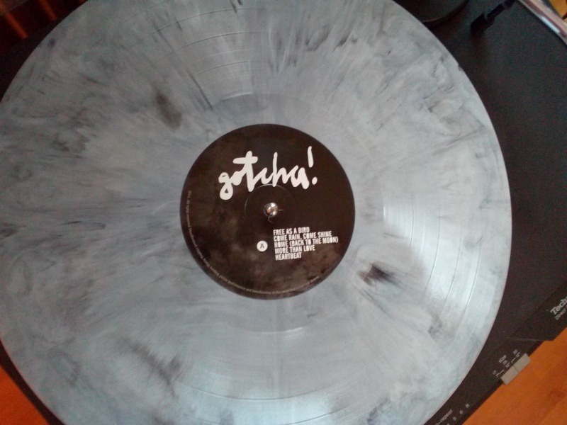

Even terug ging het over zilverkleurig vinyl. Een paar dagen terug wilde ik het album 'Back to the moon' van Gotcha! nog eens een kans geven, en pas toen realiseerde ik me, dat het vieze grijs/zwart-gevlekte motief natuurlijk een maanoppervlak moet voorstellen. Ik vond het album meteen een stuk mooier :)
moon
En afgelopen week ook nog gekocht via Ebay (maar uit Enkhuizen): de onvolprezen Edwin Rutten. Heel jong, met prachtige jaren-60-uitspraak ("Ik kan je niet vergeten, meisje!"). Nu zoek ik van hem nog een exemplaar van 'Toch is het klote zonder jou' van Bannink.
edwin

  • LigeTRy
Cap schreef op zondag 3 november 2019 @ 14:08:
Ik ben ondertussen met de verkoper in overeenstemming gekomen dat ik de speler terugstuur en ik mijn geld terug ontvang. Bedankt voor de uitleg, door dit verhaal ben ik in ieder geval een stuk wijzer geworden over de werking van platenspelers :)
Back to the drawing table (marktplaats)..
