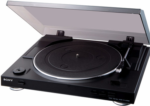

Ik hoop dat ik hier ook terecht kan voor aankoop advies aangezien er aardig wat kennis in dit topic te vinden is.
Graag wil ik een nieuwe platenspeler aanschaffen. Budget is max €250,- en ik heb al wat vooronderzoek gedaan.
Belangrijk vind ik een geïntegreerde voorversterker. Daarnaast heb ik nogal wat singletjes liggen dus die moet het ook af kunnen spelen. Ik kom vooralsnog op deze twee:
-Sony PS-LX310bt
https://www.coolblue.nl/p...YaC-4wjawwl4aAgIqEALw_wcB
-House of Marley Stir it Up (al dan niet de Wireless versie)
https://www.bol.com/nl/p/...ocialshare_pdp_androidapp
Wat is jullie advies?
Bedankt alvast.
[ Voor 12% gewijzigd door Totrail op 07-10-2019 08:20 ]
Lijkt me prima die Sony.

Paar pagina's terug vermeld ik dat ik de Sony ook heb. Het verschil in geluid bekabeld en met Bluetooth is gigantisch, bij mij is de Sony nu alsnog bekabeld aangesloten op mijn set.
Dus beetje afhankelijk wat voor jezelf het belangrijkst is.
Wil je draadloos kunnen luisteren met een Bluetooth hoofdtelefoon dan is de Sony een prima keuze. Daarnaast is het ook een volautomatische speler. Snaartje erop leggen uit de verpakking en spelen maar.
Ik denk dat ik de speler niet opnieuw zou kopen, maar dat is omdat ik hem nu toch alleen maar bekabeld gebruik. Wil je later (net zoals ik nu al wil) investeren in nog betere kwaliteit dan ben je bij de Sony klaar omdat er geen ander element in kan. Hij werkt verder helemaal prima hoor, en ziet er ook nog eens best oke uit. Die House of Marley ken ik verder niet maar volgens mij hebben ze die bij de Mediamarkt ook en dacht ik toen ik daar stond nog wat een plastic meuk.....

@Totrail Ik zou eerder de Denon DP-300F overwegen dan die 2. Bluetooth meuk zou ik links laten liggen. Het klinkt niet goed en alle moeite die daar in is gestoken had beter in andere onderdelen kunnen gaan. Geen verwisselbaar element is voor mij een dealbreaker. Heb zelf overigens een Lenco L-400BK die ook in jouw prijsklasse valt en me erg goed bevalt (maar dan moet je wel van Technics look houden).

Ik heb zelf de Denon DP300F gekocht, deze is in de pricewatch nu 199 euro, is ook een volautomaat, heeft een ingebouwde versterker en je kunt het element upgraden indien gewenst.

House of Marley geeft mij sterk de indruk van een twijfelachting merk dat zich beroept op sustainability, "great quality" en is "backed by the Marley family" maar aan elkaar hangt van de marketing blurb en de in mijn ogen net te goedkope plastic zooi is met een kek sausje eroverheen van (nep)hout. Skullcandy territory, daar staan ze ook bij de Mediamarkt en consorten. M.a.w. een slim marketing concept gericht op de trendgevoelige jonge klant en gebaseerd op een bekende familienaam dat sinds een jaar of 10 in de winkels ligt. Volgens mij begonnen met koptelefoons (slim: relatief eenvoudig te maken en lekkere marge) en blijkbaar sinds kort ook draaitafels en boomboxes, maar geen serieuze audiofabrikant.
Denon is een oude respectabele fabrikant van audioapparatuur met van oudsher veel ervaring op het gebied van draaitafels.
De DP-300F is een al jarenlang geproduceerd en bewezen model en je krijgt er nog automatische functies bij ook, een zeldzaamheid tegenwoordig.
Ik zou het wel weten. Ik ken het model persoonlijk niet, het kán natuurlijk dat de HOM toch werkelijk helemaal netjes en goed gemaakt is maar de odds zijn wat mij betreft sterk in het voordeel van de Denon...
[ Voor 38% gewijzigd door Cap op 07-10-2019 13:36 ]
Ik zou ook absoluut voor die dp-300f gaan.
Van die stir it up tafel kan ik geeneens specs vinden (maar idd wel een hoop marketing blabla).
Ook heeft die geen verwijderbare headshell, wat het monteren en afstellen van een element (zeker met die vorm van headshell) erg lastig maakt.
Hoe die headshell aan de arm zit lijkt me ook een beetje een knullige constructie. (de onderkant van de headshell is te zien in hun youtube filmpje).
Ook heeft hij geen stofkap maar een 'stofhoes'....
Die sony....tsja....
Geen ander element mogelijk, geen instelbare naalddruk en antiskating.
Hij ziet er strak uit en op zich zijn reviews goed, maar het zou voor mij daarom al een no-go zijn.
Er is natuurlijk een reden dat alleen goedkope tafels zo'n constructie hebben en alle duurdere tafels niet.
Dit is typisch een tafel voor mensen die platen willen afspelen, het moet acceptabel klinken, er strak uitzien, makkelijk bedien baar zijn, waar nooit iets aan afgesteld hoeft te worden (dus voor mensen die zich verre houden van perfectionering van het geluid), en een verwachtte levensduur moet hebben van ca 3-5 jaar (ik moet namelijk nog maar zien of naaldjes nog verkrijgbaar zijn over 5 jaar)

Cap schreef op maandag 7 oktober 2019 @ 12:14:
House of Marley geeft mij sterk de indruk van een twijfelachting merk dat zich beroept op sustainability, "great quality" en is "backed by the Marley family" maar aan elkaar hangt van de marketing blurb en de in mijn ogen net te goedkope plastic zooi met een kek sausje eroverheen van (nep)hout. Skullcandy territory, daar staan ze ook bij de Mediamarkt en consorten. M.a.w. een slim marketing concept gericht op de trendgevoelige jonge klant en gebaseerd op een bekende familienaam dat sinds een jaar of 10 in de winkels ligt. Volgens mij begonnen met koptelefoons (slim: relatief eenvoudig te maken en lekkere marge) en blijkbaar sinds kort ook draaitafels en boomboxes, maar geen serieuze audiofabrikant.
De reviews van de House of Marley zijn wel goed trouwens :)
Die Denon heb ik aan m'n lijstje toevoegd. Mocht ik BT willen gebruiken kan ik altijd nog een transmitter aanschaffen. Vervanging van onderdelen vind ik wel belangrijk om de houdbaarheid te verhogen.

Het is ook maar net waar je de lat legt.
Ik bedoel, die house of marley wordt met een AT-3600 element geleverd.
Alleen dat element zou ik al niet als 'goed' bestempelen.
Voor mij krijgt zo'n element een 5,5 of zesje. Met de hakken over de sloot zeg maar.
Oke, in dat licht wordt de dp-300f ook niet met een bijzonder element geleverd (al heeft die geloof ik wel een elliptische naald).
Wil iets in mijn ogen het predikaat goed krijgen (zeg maar rapportcijfer 8 ) dan moet er al snel een element in die ongeveer evenveel kost als deze tafel (dus zeg maar een audio technica VM540ML of vergelijkbaar)
Dus zeg maar rapportcijfers elementen op de hifi schaal:
ceramisch element: 1
dynamisch, met plastic cantilever, saffier? naald: 2
" alu cantilever saffier naald: 3
" Alu cantilever diamant naald no name china brand: 4
" plastic/carbon cantilever, conisch, name brand: 5
" alu cantilever, conisch, name brand: 5.5-6
" alu cantilever, elliptisch, name brand: 6
" alu cantilever, round shank nude ellipt: 7
" alu cantilever, square shank nude ellipt: 7,5
" alu cantilever, square shank nude exotische slijping: 8
instap MC, square shank nude: 9
high end MC, low output, exotische naald/cantilever: 10
Er zijn natuurlijk wel uitzonderingen, maar die vind je meer in het hogere segment.
-Sony PS-LX310bt
Bedankt alvast.
Hier ook een tevreden gebruiker van de Denon (zie ook mijn review hier op tweakers)
Bied in mijn beleving gewoon veel voor zijn prijs.
Opwaarderen kan altijd nog.
En een volautomaat is toch wel erg prettig.

VHS schreef op vrijdag 11 oktober 2019 @ 08:24:
Volgens mij moet het best mogelijk zijn om een platenspeler te fabriceren waarbij alles al optimaal is afgesteld. Er zijn ook een hoop mensen die gewoon een platenspeler willen kopen waarmee ze direkt platen kunnen draaien zonder dat ze zich eerst bezig moeten houden met zaken waar ze geen verstand van hebben. Ik zie het zelf dus zeker niet als noodzaak. Tuurlijk zijn er mensen die willen experimenteren met andere elementen en naalden, maar dat is een keuze, geen noodzaak.
Die zijn er ook en de Sony PS-LX3000USB is daar een voorbeeld van... Deze speler wordt onder diversen merknamen verkocht en is, als ik mij niet vergis, eigenlijk op de achtergrond een variant op een instap speler van van Hanpin... Je kunt er weinig aan upgraden als consument, MAAR: alles is wel goed afgesteld en de arm lagering is prima...
Afbeeldingslocatie: https://image.coolblue.nl/max/500x500/products/781162
