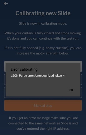

Ik had een werkende Slide, maar moest naar de local API dus ik heb de reset twee keer ingedrukt, volgens de led springt hij naar local maar daarna kwam ik niet verder. Dus ik heb hem gereset.
Werkt bij jullie een reset goed? Ik heb de laatste app versie uit de play store gepakt (ios crasht nog), de slide gereset, led pulseert, Android telefoon met het slidenetwerk verbonden. Ik heb connectiviteit, telefoon krijg ipadres 192.168.4.2, maar de app blijft maar klagen dat ik de slide moet resetten. Ik kan geen netwerk selecteren om mee te verbinden.
De slide zit conform de sheet van Kaj op firmware 2.0, dus dat is goed. Iemand enig idee waar ik mis ga?
[ Voor 17% gewijzigd door Verwijderd op 13-06-2024 13:12 ]

Verwijderd schreef op donderdag 13 juni 2024 @ 13:10:
Klik je wel goed door in de app? Als je kiest voor resetten zegt de app dat je moet verbinden met de wifi van de Slide.
Het is mij afgelopen zaterdag iig gelukt. Kreeg het ook niet aan de gang naar local, dus eerst ook een reset gedaan.

Thanks! Hier kon ik wat mee, kleine python command line app gebouwd op basis hiervan waarmee ik iig van netwerk kan wisselen en de slide in de basis kan bedienen. Alleen de calibratie gaat niet goed, gordijnen blijven halverwege steken. Heeft iemand de volledige API-docs?
Kodess schreef op donderdag 13 juni 2024 @ 13:54:
Kwam er niet doorheen, ben de app aan het bypassen. Als ik een stap verder ben zal ik het wel op github zetten, maar heb de documentatie nodig.
[ Voor 4% gewijzigd door Verwijderd op 13-06-2024 15:39 ]

Nu calibreren loop ik vast bij dit
Afbeeldingslocatie: https://tweakers.net/i/HFi-1EcYEf9FmS_NV_nJivLL2ew=/fit-in/4920x3264/filters:max_bytes(3145728):no_upscale():strip_icc():strip_exif()/f/image/x501K6xq7qWe6JA3X5dHmVC3.jpg?f=user_large
edit: Never mind, verkeerd lokale IP adres zorgt voor bovenstaand foutmelding. In router even het correcte adres opgezocht en nu werkt alles weer als vanouds.
