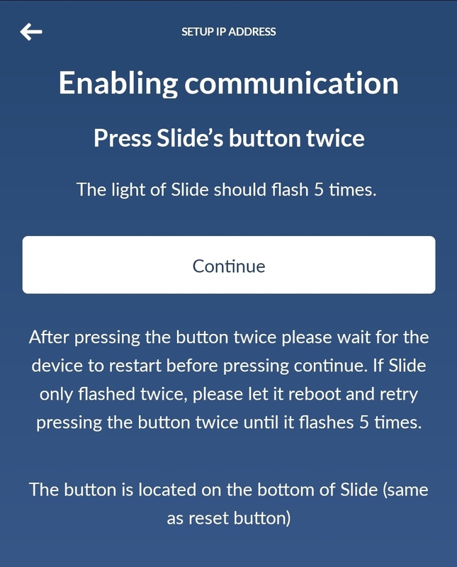

Kan iemand mij vertellen wat de slide button is?
Ik zoek mij een ongeluk, maar kan geen knop vinden. Er zit in het midden een wit plastic ding daar kan ik op drukken wat ik wil, maar volgens mij is dat geen knopje.

Joeri schreef op zondag 19 mei 2024 @ 21:06:
De reset knop moet je hebben
  • Blaze85
Ik denk dat dit weer een woordfoutje van de app is.
Het gaat om de Reset button. Dat is het gaatje precies onder de QR-code :)
Indrukken met een pincet, inbusje of iets dergelijks. Het is fysiek voelbaar als je 'm indrukt.
Btw, dat middelste gaatje is volgens mij niets, het andere gaatje naast de reset is de LED.
Hadden ze er overigens wel even bij mogen zetten op het apparaat zelf.
[ Voor 10% gewijzigd door Blaze85 op 19-05-2024 21:10 ]
  • Joeri
  • Laatst online: 12:59
Ahh de reset knop. Check. Had het al geprobeerd met een paperclip maar blijkbaar niet recht genoeg en het knopje gemist.

Iemand hier bekend met de fout: network request failed?
Zit op het zelfde netwerk, IP handmatig ingevoerd.
Is nu even Android omdat de ios app het niet doet
  • Droezel
  • Laatst online: 16-07-2025
Ik heb ook de network request failed.
Nieuwe slides deze week besteld bij Robbshop. Ik zie dat de slide op de wifi verbonden is, kan em pingen. Maar zodra je de calibratie wilt doen krijg je
Error calibrating
Network request failed
Het 2x drukken op de restknop gevolgd door het 5 keer blinken met de LED was nochtans wel gelukt.
Ik ga straks nog eens een volledige factory reset proberen.
  • Droezel
Factory reset en opnieuw begonnen, nu is het wel gelukt bij mij.
Enkel toevoegen in Homey gaat nog niet, ik lees op de homey fora dat ie een firmware update nodig heeft. Die zou mogelijk automatisch komen als je de local api weer uitschakelt en een dagje wacht.

NB: Heb hem een factory reset gegeven, dat lukt. Dan krijg ik de vraag om de lokale communicatie aan te zetten. Echter, 2 keer op de reset knop drukken resulteert niet in 5 keer of 2 keer knipperen, maar 1 keer knipperen van het LED lampje. Dit doet me vermoeden dat het api versie 1 zou zijn, maar ik kan het niet checken en dan zou hij het ook moeten doen in HA als ik het goed begrijp. Als ik hem toch probeer toe te voegen (handmatig IP invullen) krijg ik de melding "Network request failed". Wie heeft nog een suggestie/tip?
[ Voor 7% gewijzigd door mschut op 23-05-2024 23:25 . Reden: aangevuld ]
  • Janoz
  • Laatst online: 02:49
Janoz
Moderator Devschuur®
!litemod
@mschut Heb je hem wel 24 uur aan laten staan zodat hij de nieuwste firmware kon krijgen? ZO nee, nachtje aan laten staan op je netwerk en morgen nog een keer proberen lijkt me.
Ken Thompson's famous line from V6 UNIX is equaly applicable to this post:
'You are not expected to understand this'
  • mschut
  • Laatst online: 21-04 09:18
Janoz schreef op vrijdag 24 mei 2024 @ 00:03:
Yup, dat was het. Had het idee dat door het wegvallen van de app ook de firmware update niet meer zou komen. Geduld is een schone zaak, hij is nu ook zichtbaar en gekoppeld. Top.
ik heb nu precies bovenstaande. 1x knipperen en daarna network request failed.
Ik heb nu na ene factory reset de stappen opnieuw doorlopen en wacht nu met de stap "lokale communicatie aanzetten" (2x reset indrukken).
Als ik het goed begrijp, heeft de Slide dus nu netwerkverbinding en haalt hij automatisch ev. updates op in 24h? Kan ik dit al ergens controleren (welke versie er draait?)

Tip: bij 2x resetknop indrukken moet je 2x SNEL de resetknop indrukken en niet met een soort pauze ertussen. Was bij mij ook meerdere keren misgegaan.
  • KingCrash
  • Laatst online: 24-11 19:29
KingCrash
Angry Rabbit
Blaze85 schreef op vrijdag 24 mei 2024 @ 11:20:
_/-\o_ Dit was het inderdaad. Snel klikken en daarna gelijk 5x lampjes.
Inmiddels weer stapje (non local) teruggezet om te wachten op de firmware update welke tussen 12/14 gepushed zou moeten worden.

Ondertussen heb ik de gordijnen lokaal aangemeld maar Google integratie werkte wel gewoon nog.. Heel vreemd. tot vanochtend toen ineens niet meer.
Had de gordijnen opnieuw aangemeld door 2x de reset knop in te drukken, IP toe te voegen via de app etc. Dus alles lokaal, zo dacht ik.. maar de Google intergratie bleef gewoon werken hierna. Nu niet meer.. vaag.
