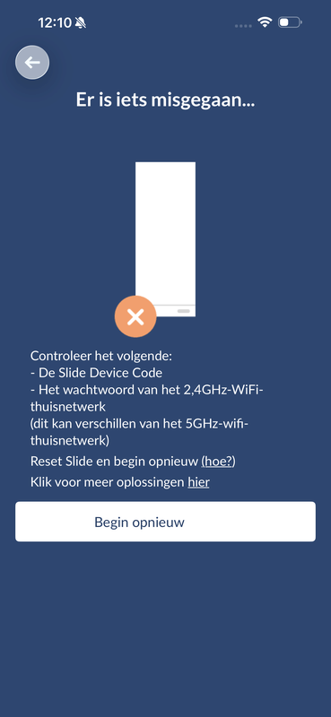

DonJunior schreef op dinsdag 15 september 2026 @ 10:30:
Heb je het ipadres vastgezet op basis van mac adres in je router? dat werkt vaak wel beter namelijk.
Nee werkt niet. Hij verbind naar het vaste IP. Doorloopt iets van een config script, gaat herstarten en daarna geen verbinding meer.
Afbeeldingslocatie: https://tweakers.net/i/ntbhiaIBFvI3QtSTP20oBhKtR5M=/x800/filters:strip_exif()/f/image/GV7GpOB6ucEAprADbRDXoT4C.png?f=fotoalbum_large
Afbeeldingslocatie: https://tweakers.net/i/i_01yb5mbEEgX-29YNIv6t1woKk=/x800/filters:strip_exif()/f/image/Yq1q79ASWQaCJTa29IAxbgs9.png?f=fotoalbum_large
Afbeeldingslocatie: https://tweakers.net/i/ZAJ1gchpUKDis2KvenPpNsDOevE=/x800/filters:strip_exif()/f/image/Q127IK7Ljzlyz7IHB0Hea9Mh.png?f=fotoalbum_large
  • Jeffoz
  • Laatst online: 22:20
Blijkbaar was er een nieuwe v2 app. Nu werkt het wel...
