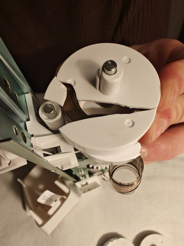

Ik heb tijdens de intekenperiode drie slides gekocht. Deze werken goed, en ik wil er eigenlijk nog twee plaatsen. Omdat ik vanuit oogpunt van duurzaamheid in principe eerst voor hergebruik ga, heb ik deze in eerste instantie via marktplaats van twee verschillende aanbieders overgenomen. En toen begonnen de problemen.
De ene zat nog in een gesealde doos, de andere was al gebruikt maar had een gebroken draad. De verkoper van die laatste gaf aan dat hij zelf een bocht in zijn rail had, en dat hij de draad al eens vervangen had maar er geen zin meer in had. De vraagprijs was €25 dus daar konden we ons geen buil aan vallen.
De klantenservice van @ROBBshop gaf aan dat reparatie niet mogelijk was, en dat ik beter een nieuwe kon bestellen. Maar weggooien kan altijd nog en we zijn niet bang voor een reparatie. Daarom hebben we hem opengemaakt in de hoop dat we dit zelf konden oplossen.
We hebben alles ontward en de draad weer opgewonden. Maar we zagen ook dat er een scheurtje zat in de behuizing van een van de veren. Dat leek niet écht problematisch.
We wisten alleen niet meer hoe we de draad weer moesten bevestigen. Daarom hebben we de andere, ongebruikte slide opengemaakt om die als voorbeeld te gebruiken.
En toen kregen we echt een onaangename verrassing: ook de ongebruikte slide had al een breuk in de behuizing van een van de veren! En die was al zo ver uitgescheurd dat de veer er spontaan uitschoot. Toen hadden we dus twee kapotte slides op tafel liggen…
Afbeeldingslocatie: https://tweakers.net/i/0FXRh0eus4RFqyWx7mwOi6Dj5uo=/x800/filters:strip_icc():strip_exif()/f/image/T3vWzisvJgPNobEz6f35glnu.jpg?f=fotoalbum_large
Uiteindelijk hebben hieruit een ‘nieuwe’ samengesteld. Maar blijkbaar is het niet gelukt om de juiste spanning terug te zetten want steeds als we gingen kalibreren of testen, liepen er draden van de spoelen. Voorbode van een nieuwe vastloper? De geluiden waarover o.a. @Pazo schreef...
Voorlopig we het even opgegeven. Maar ik ben nu wel benieuwd naar jullie visie op dit verhaal. Want dat twee exemplaren van verschillende herkomst precies hetzelfde probleem hebben, kan erop wijzen dat het materiaal van de behuizing van de veren eigenlijk niet bestand is tegen de krachten die de veren erop uitoefenen.
En weten jullie of er bij de fabricage van de nieuwe serie iets is aangepast aan de gebruikte materialen? Want ik twijfel nu sterk over de aanschaf van de twee nieuwe slides. Misschien kan @ROBBshop hier iets over zeggen?

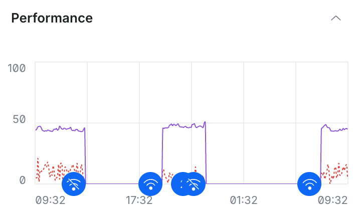

Mijn app is van de ene op de andere dag de verbinding kwijt met de slide. Op de telefoon van mijn vriendin is de slide nog wel te bedienen.
Ik zit in hetzelfde wifi netwerk, heb geen vpn aan staan, heb de slide al van de stroom gehaald en heb ook geen instellingen aangepast de afgelopen weken.
Iemand een idee wat ik kan doen?

@DonJunior Uitloggen helpt helaas niet. Bij het uitloggen komt hij in een loop terecht (draaiend cirkeltje) en kon ik helemaal niets meer met de app. De app opnieuw geïnstalleerd.
Helaas vind de app dan niet de bestaande Slide en moet ik deze opnieuw configureren in de Slide app, echter wil hij een nieuwe firmware installeren maar dat lukt niet. Ik zit nu vast in de installatie. Ik kan niet verder, bij opnieuw proberen komt hij in dezelfde loop terecht van updaten.
Wat kan ik verder proberen?
Ik zal sowieso vanavond even kijken of mijn partner de slide nog wel kan bedienen in de Slide app. Edit: ja zij kan de slide nog wel bedienen

  • Laatst online: 23-11 08:47
VincentWRX schreef op donderdag 19 februari 2026 @ 09:42:
Ja had ik ook gedaan. Had gehoopt dat toch iemand het wel lukt. Ik heb de slide nu uit elkaar gehaald en denk dat het wel te fixen is. Ik laat wel weten of toch lukt.. beetje zonde touwtje is de zwakste schakel
Maak veel fotos :)
Water-Escape

Afbeeldingslocatie: https://tweakers.net/i/rUMYs3_fgb9owCr8XEleI2-WQPM=/fit-in/4000x4000/filters:no_upscale():strip_exif()/f/image/7WU6L9PMJeQiwXt35IQwioN4.png?f=user_large
het ging even goed. Hij is nu weer dagelijks zijn connectie kwijt. stroom eraf en weer erop en dan is het goed. Iemand nog een ander idee dan fixed IP?

water_escape schreef op maandag 2 maart 2026 @ 09:33:
De Slides (en veel andere iot devices) hebben een ESP8266 (of ESP32) aan boord. Deze kan alleen met 2.4 Ghz wifi overweg, en ik heb vaak meegemaakt dat dat verbindingsproblen voor het device geeft bij een wifi ssid waar 2.4 en 5Ghz gemengd zijn. Als je netwerkapparatuur het ondersteund, kan je proberen om een apart ssid aan te maken voor iot, wat dan alleen op 2,4Ghz werkt. Als dit niet kan, kan je evt overwegen om de 2,4Ghz en 5Ghz verschillende ssid namen te geven (laat dan de bestaande naam op de 2,4 zitten, anders mag je al je iot apparaten opnieuw pairen).
Wellicht het proberen waard :)

Dat is het proberen waard, maar:
- waarom hebben de andere slides geen issues?
- hoe zet ik een andere wifi (guest is 2.4) op deze slide ?
- hij is verbonden met de 2.4 en met dezelfde AP als de andere.
EDIT: Deze met de problemen is de enige die op het hoofdnetwerk zit perongeluk. De rest zit idd op de andere met 2.4 only. Ik denk dus dat je een heel goed punt hebt.
Nu moet ik dus kijken hoe ik deze naar de andere wifi kan krijgen. iemand tips gezien bij lokal werkt?

Bij mij heeft de slide afgelopen week na jaren dienst definitief de geest gegeven. Intern een tandwiel gebroken en dat terwijl hij alleen vitrage hoeft te slepen, niet bepaald zware gordijnen, dus daar baal ik van.
Wel gemerkt dat ik het gemak mis dus misschien een nieuwe hangen of misschien een ander merk probeer.
Ik zag bij robshop niets over cloud mogelijkheden, ik dacht dat die optioneel weer terug waren?
Afbeeldingslocatie: https://tweakers.net/i/A38O9u2-NYnYq4tpDrpHklFeBuI=/x800/filters:strip_icc():strip_exif()/f/image/Vo0pu2PNrkUAUEnN60q55yrw.jpg?f=fotoalbum_large
  • Holmes
  • Registratie: Februari 2021
  • Laatst online: 23-11 09:18
Je zou zo'n tandwiel toch vrij simpel kunnen 3D-printen?

@Joeri ik heb nog een donor, als je dat aandurft. Deze heeft een gebroken trekdraad en, na een herstelpoging, uit elkaar gevallen verenpakketten.
Een PM voor de details.

Ik heb geen ervaring met 3D printen. Even uit nieuwsgierigheid, hoe zorg je ervoor dat het 1 op 1 past met het oude? Kwestie van alles opmeten en in inverter in 3D tekenen ofzo?
Het gaat om het tandwiel met het armpje naar rechts die over de schroefdraad beweegt.
Met een schuifmaat zou je zo'n tandwiel vrij simpel kunnen namaken, en uitprinten met PETG. Maar een donor tandwiel van een kapotte Slide werkt natuurlijk ook prima 😄

Ik dacht gisteren ik ga mijn 2 slides maar eens aan de server koppelen. Doorloop hele stappenplan, vind de slide op het netwerk, maar daarna gaat hij zichzelf herstarten en moet hij nogmaals verbinden met het netwerk wat niet lukt. Op geen van beide. Netwerk al alleen op 2,4 Ghz gezet, maar probleem blijft hetzelfde.
Ik ga Robbshop contacten, maar klinkt dit bekend bij mensen of totaal niet?
Het is wel vreemd dat hij na de reset de slide wel gewoon vind maar echt alleen na zijn eigen herstart verder in het proces niet. Daar lijkt toch iets vreemds te gebeuren. Lijkt me sterk dat dit aan mijn netwerk ligt.

Jeffoz schreef op dinsdag 15 september 2026 @ 10:28:
Heb je het ipadres vastgezet op basis van mac adres in je router? dat werkt vaak wel beter namelijk.

DonJunior schreef op dinsdag 15 september 2026 @ 10:30:
Nee, staat op DHCP. Ik zal het eens proberen of dat helpt.
Nee werkt niet. Nou ben ik geen netwerk expert, maar wat ik wel raar vind. Ik heb KPN. Router op 192.168.2.254 en de Slide even vastgezet op z'n MAC op 100 op het eind.
Zodra ik met de Slide zelf ga verbinden zie ik dit. Allereerst is dat wifi adres niet z'n MAC overigens. Maar heel gek, hij gaat op een subnet van 192.168.4 terwijl alles normaal in 192.168.2 zit maar goed.
Overigens in de app als ik dan verbind met dit netwerk zie je hem daarna wel gewoon connected met het vaste IP van 192.168.2.100 wat ik vastgezet hebt, dat gaat ook gewoon goed. Alleen na die herstart verbind hij niet. Dat lijkt een issue te zijn aan de kant van Slide, maar ik vind het wel vreemd dat hij zichzelf eerst in een heel ander subnet zet. Kan gewoon normaal zijn maar ik vind het gek.
Volgens AI is dit normaal ;)
