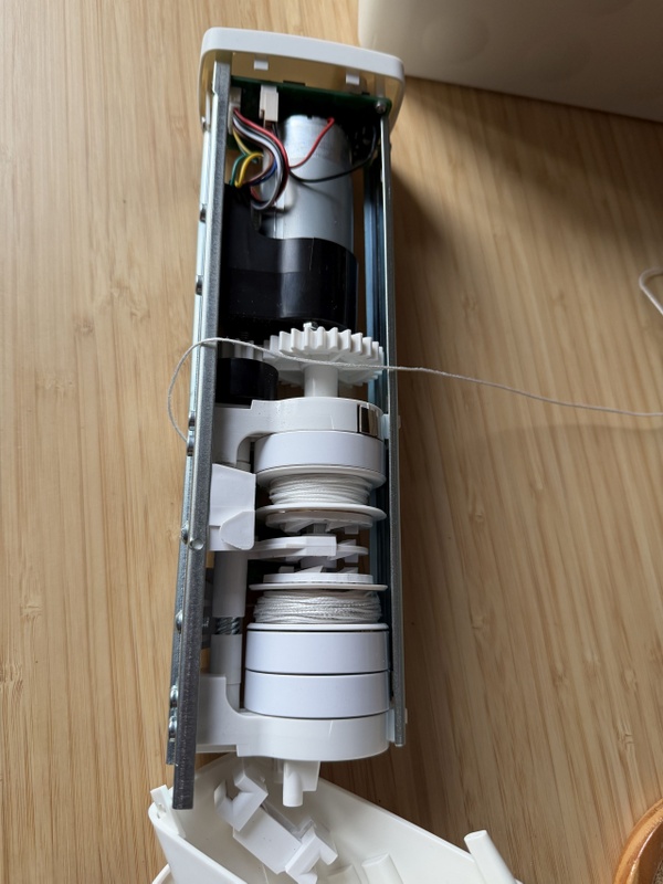

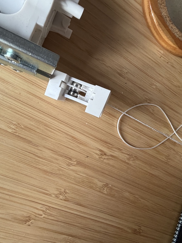

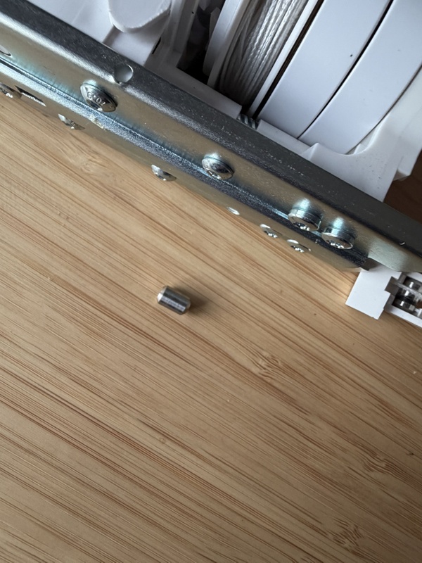

pli schreef op vrijdag 8 augustus 2025 @ 22:05:
Hier tijdens mijn vakantie de draad gebroken 😒 Iemand al wel eens gepoogd dit te repareren of dit daardoor rijp voor de kliko?
Ik heb het wel een keer gehad, maar dat was voordat ze failliet waren en toen kon ik hem gewoon terugsturen en kreeg ik een nieuwe.

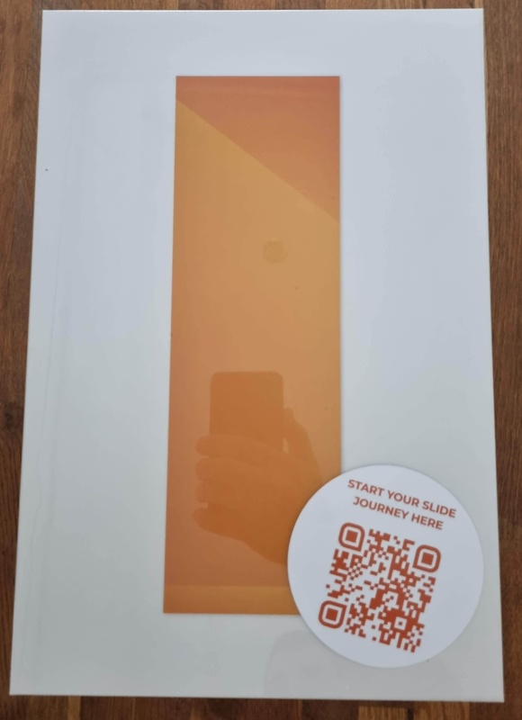

@Niek_ Het is trouwens wel knap om dat "stickertje" te missen ;)

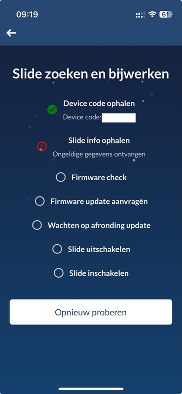

Bij mij blijft 'ie helaas steken op de tweede stap met de melding "ongeldige gegevens ontvangen". Pijltje terug laat me de installatie helaas niet afronden...
Afbeeldingslocatie: https://tweakers.net/i/u5HN1ONpZ40f7kFdE4YntHMZEro=/x800/filters:strip_icc():strip_exif()/f/image/BNldzVfYnUvPQShD6P9DDOKJ.jpg?f=fotoalbum_large
[ Voor 24% gewijzigd door xyler op 03-09-2025 09:28 . Reden: Oeps, device code was zichtbaar ;) ]

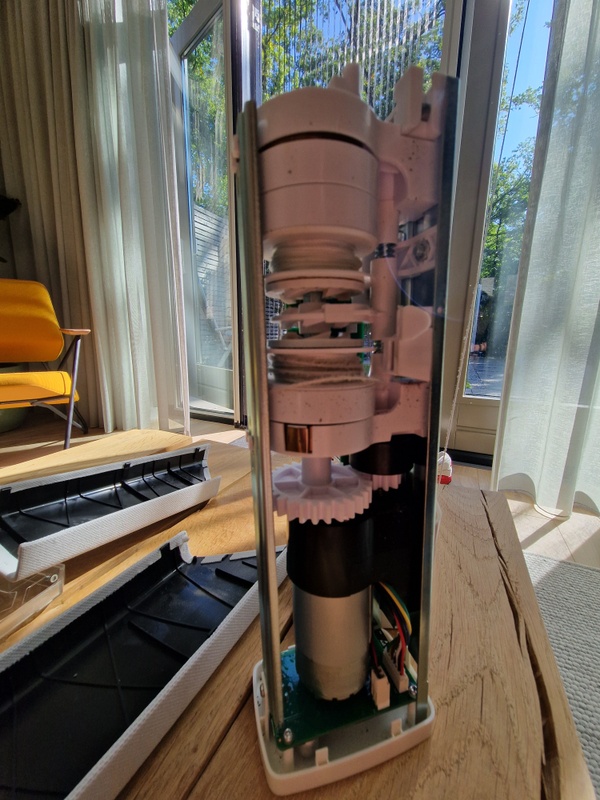

Ik heb mijn Slide ook mogen ontvangen :)
Eerste indruk: ziet er degelijk uit / voelt solide.
Binnenkort maar eens aan de slag.
Dat had ik ook toen de device code niet klopte. Die kon ik nergens anders terug vinden dan op een blaadje in de doos, niet heel handig (kickstarter versie)
Edit: bij de oude app kon ik hem opnieuw koppelen met enkel IP adres. Dat werkt in deze versie dus niet helaas...
[ Voor 8% gewijzigd door Loen op 03-09-2025 09:37 ]
  • xyler
  • Laatst online: 02-11 16:38
Loen schreef op woensdag 3 september 2025 @ 09:36:
Voor zover ik weet heb ik de device code die onder op het apparaat (en inderdaad in de doos) zit goed overgenomen. Toch nog maar eens dubbelchecken...
Edit: Helaas, de device code die in de QR code op het apparaat/in de doos zit is hetzelfde en werkt dus niet
[ Voor 9% gewijzigd door xyler op 03-09-2025 09:50 ]

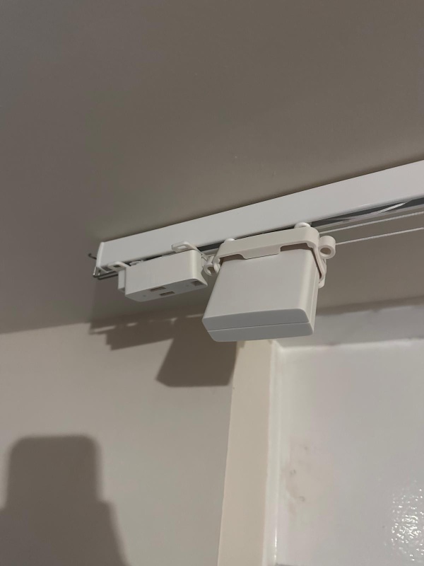

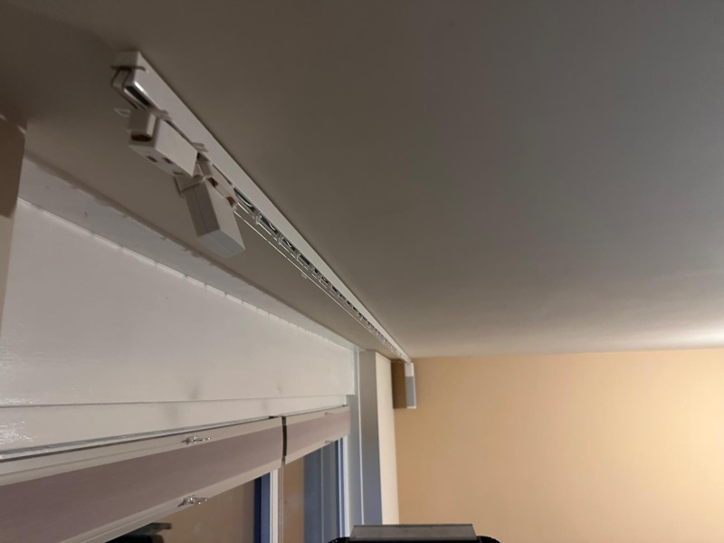

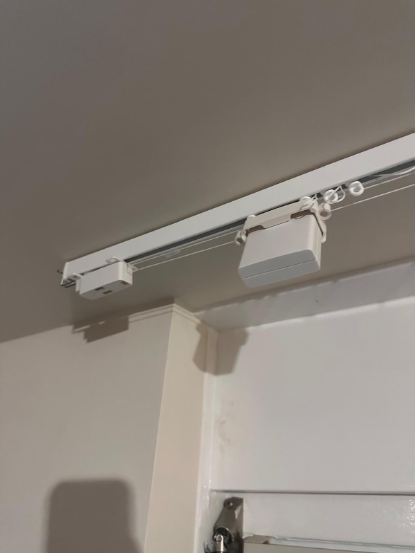

Ik heb de Slide net opgehangen, wel een paar puntjes waar ik tegenaan liep (met rails, links + rechts gordijnen):
* De plastic ophangbeugel gaat dus om 2 runners heen. Die van mij (karwei) waren iets te dik waardoor de beugel er dus niet overheen kon schuiven. Heb ik moeten afvijlen / bijsnijden.
* mijn rails loopt helemaal tot aan het einde, tegen de muur, zonder ruimte. Dus de metalen clipjes kon ik niet gebruiken, want die moeten aan de achterkant van de rails komen en daar heb ik dus geen ruimte. Ik hoop dus dat de vaste eindrunner sterk genoeg is om niet te gaan schuiven bij het openen / sluiten van de gordijnen.
* mijn rails ligt iets verzonken in het plafond. Ik had de ophangbeugels eerst te strak tegen de rails en dus ook tegen het plafond zitten, waardoor de haakjes van het gordijn er niet tussen konden. Gelukkig heb je drie stelmogelijkheden qua hoogtes en ging het op de middelste wel.
* de installatie met de app ging prima en in 1x goed. De instructievideo is duidelijk. Zelfs mijn verborgen IoT netwerk kon ik zo toevoegen.
Lijkt nu allemaal te werken. Heb nog iets verschil qua openen tussen links een rechts, dus nog even puzzelen met de kalibratie.
Ik heb overigens ruim 5 meter rails te overbruggen, en met de motor sterkte op middel lijkt dat goed te gaan. Alleen omdat onze gordijnen net iets over de grond slepen, krijg je bij het sluiten in het midden toch een gat / kier. Normaal met de hand dichttrekken gaat dat beter.
Eerste indruk: OK.
Nu nog in Home Assistant krijgen.

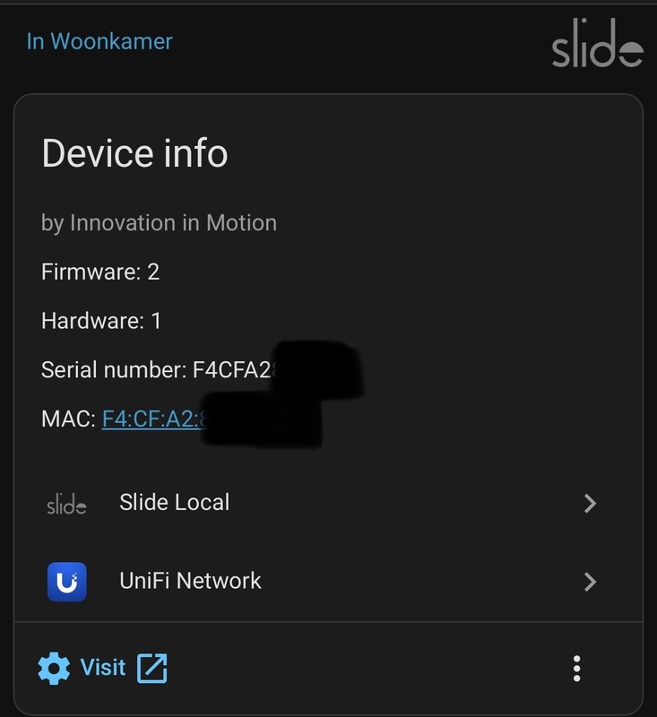

EDIT: Home Assistant:
Eerst de Slide dus via de app geïnstalleerd / gekalibreerd.
Daarna aan de onderkant 2x de resetknop kort achter elkaar indrukken, de led knippert dan 5x, dan staat de Slide in local mode.
Vervolgens de Slide Local integratie van Home Assistant toegevoegd:
https://www.home-assistant.io/integrations/slide_local
IP-adres en Device code van de Slide invullen, en klaar.
Works like charm :)
Nu de dagelijkse praktijk nog zien, maar het ziet er allemaal positief uit.
[ Voor 14% gewijzigd door Pazo op 03-09-2025 21:37 ]

xyler schreef op woensdag 3 september 2025 @ 09:20:
Is het uiteindelijk gelukt bij jou? Ik krijg dezelfde melding. Al van alles geprobeerd...
  • xyler
bluefarmer schreef op vrijdag 5 september 2025 @ 21:32:
Bij mij was ‘ie na een paar uur gaan werken. Ik had de app in de tussentijd wel opnieuw geïnstalleerd (ik had de nieuwe app al en was up-to-date, was meer voor de zekerheid). Dat zou je dus ook kunnen proberen.

Nieuwe Slide geïnstalleerd! De installatie was een eitje :)
Daikin Altherma 3 LT 8 kW + 16 kWp PV

TKroon schreef op maandag 15 september 2025 @ 13:27:
Dat is wel HEEL kort door de bocht.
Had je al een Slide hangen of heb je en nieuwe opgehangen?
Hoe was jouw ervaring met de software (app, Android of iOS)
Gebruik je verder nog andere zaken (zoals Google Home integratie of Home Assistant)
*sowieso
  • TKroon
Ik had er al een hangen en stuur ze aan met Homey. Dus was ophangen, nieuwe app downloaden en de stappen volgen. Nieuwe app werkte gewoon goed.
  • DonJunior
  • Laatst online: 22:30
TKroon schreef op maandag 15 september 2025 @ 13:41:
Goed om te horen.. ik heb nog een 'oude' hangen en die app werkt niet altijd even lekker. Wist niet dat er een nieuwe app was eigenlijk.
Maar ik stuur mijn gordijnen voornamelijk aan met Google Assistent of Home Assistant als google niet wil meewerken.

Ik was een beetje voorbarig, in mijn gedachten heb ik nooit een schroef gezien en is het ding hermetisch afgesloten. Valt in de praktijk mee. Bovenop twee torx schroeven en de bekleedde delen zijn er met wat wrikken van een schroevendraaier af te halen.
Op de onderste spoel is duidelijk te zien dat het touw aardig te lijden heeft gehad.
Afbeeldingslocatie: https://tweakers.net/i/ZNTZdKKEne4BCOWXcBu4vCLZty4=/x800/filters:strip_icc():strip_exif()/f/image/sNWfMdMv3BCz4xHGjh3MKnMs.jpg?f=fotoalbum_large

Joeri schreef op vrijdag 19 september 2025 @ 12:47:
Eerste ingeving: Ik zou verwachten, stevig draad op de juiste lengte nieuw op de spoel aanbrengen, en klaar is kees. Eventueel stevig visdraad ofzo misschien zelfs?
edit: heb zelf nog geen Slide, dus wellicht rare suggesties vanuit mij, waarvoor excuses ;)
[ Voor 5% gewijzigd door PeacekeeperNL op 19-09-2025 14:10 ]
  • Pazo
  • Laatst online: 08:24
Pazo
Mroaw?
Ja inderdaad, dat touw moet dus gewoon te vervangen zijn.
Kunst is nu alleen om het juiste te vinden.
@PeacekeeperNL visdraad lijkt me niet geschikt, omdat het te glad is. Bij mijn, dubbele gordijnen, moet je bij 1 van de twee gordijnen de houder om het draad klemmen. Zit dus alleen vast dmv voldoende frictie / weerstand. Kan mij voorstellen dat visdraad er toch doorheen gaat glijden bij veel kracht.
Enphase topic • Jeroen.nl • PVOutput
  • Joeri
  • Laatst online: 06-11 17:50
Toch nog een klein mazzeltje, het touw was gebroken op ongeveer 1 meter vanaf het einde van de lijn die in het dikke blokje eindigt die aan je gordijn hangt.
Aangezien slide max 6 meter kan en mijn gordijn ca 5,1m is dacht ik dat ik het wellicht, voorlopig, wel kon repareren. Het touw gaat heen en weer dus er zit ca. 12m touw in de slide is mijn gedachte.
Dit blokje (de grootste van de twee) is echt een kriem om open te krijgen, maar dit is uiteindelijk gelukt. Het rest stukje touw verwijderd en een klein stukje van het gebroken eind afgeknipt. Dit nieuwe eind weer vast geknoopt in dit blokje en alles gemonteerd.
Voor nu werkt het weer. Maar het touw is over een langere lengte wel echt slecht geworden. Deze zal over n tijd weer breken verwacht ik. Dus als iemand toch nog weet welk draad er in de slide gebruikt wordt, dan hoor ik het graag.

Bij mij is de draad afgelopen week ook kapot gegaan. Vanavond heb ik de slide uit elkaar gehaald om te kijken wat er mogelijk is. Eerste indruk is dat het prima zou moeten kunnen. Het omhulsel zit met 2 schroeven vast en verder met klemmen. Was binnen 5 minuten open. Binnenin zit alles met schroeven aan elkaar, dus het lijkt makkelijk te monteren/demonteren.
..ik ben er nu ook achter waarom de draad bij mij geknapt is. Er zitten in de kast een paar klemhulzen die de draad geleiden en voorkomen dat die verslijt. Helaas ontbreekt er een en daar is de draad door afgesleten.
Nu eerst maar eens op zoek naar nieuwe draad en kijken of ik iets kan verzinnen om die ontbrekende huls te vervangen.
  • PeacekeeperNL
PeacekeeperNL
yulunga schreef op zaterdag 1 november 2025 @ 22:46:
Als je een foto hebt van de ene huls, kunnen we misschien meedenken ;)
  • yulunga
  • Laatst online: 07-11 17:48
meedenken is altijd welkom :D
Bij deze een foto van de binnenkant:
Afbeeldingslocatie: https://tweakers.net/i/EOD-hHDLYtIIqOcYyCCbPd4BIMM=/x800/filters:strip_icc():strip_exif()/f/image/RmX08Dkf0GlapZr1JjNghQoM.jpg?f=fotoalbum_large
De draad gaat door dit plastic deel naar buiten. hier horen 4 geleidebussen oid in:
Afbeeldingslocatie: https://tweakers.net/i/_xxsfx6DszXvJq-ph_1We6x9fVc=/x800/filters:strip_icc():strip_exif()/f/image/mGM5gOGtWcf8HYsyN3hj5dKR.jpg?f=fotoalbum_large
Zo ziet de geleidebus er in detail uit, een massief metalen cilinder, ongeveer 9,5mm lang en 6mm diameter:
Afbeeldingslocatie: https://tweakers.net/i/ayqoaaTBUC2-jtd2anlKtxzMqu4=/x800/filters:strip_icc():strip_exif()/f/image/a8CxIZL4WjeU1S1nbkc8nBKl.jpg?f=fotoalbum_large

Zo te zien (als ik de Home Assistant integratie moet geloven) is het serienummer gelijk aan het MAC adres.
Als je Slide dus nog wel met je wifi verbindt, dan kan je in je router/access-point wellicht terugvinden. Anders kan je evt de slide helemaal resetten en kijken welk wifi ssid de slide uitzend, hieraan is het serienummer te herleiden.
Voor verdere installatie kan je evt hier terecht:
https://www.reddit.com/r/...versie_probleem_oplossen/
Hier kan je ook een link naar een google sheet vinden waar het user secret voor jouw slide terug is te vinden (want die stond ook op de sticker…)
Afbeeldingslocatie: https://tweakers.net/i/I6Ru033AUUT7feHU_R2MmWQV_fU=/x800/filters:strip_icc():strip_exif()/f/image/LhBL8eTf7361KtysmxpKFlKD.jpg?f=fotoalbum_large

Hoi mede sliders,
ik heb mijn slide ook sinds een aantal weken binnen en een poging gedaan om 'm op te hangen bij een wave gordijn die vanaf rechts sluit. Ik zeg een poging omdat het mij (en de vrouw) niet helemaal naar het zin was en ik ben benieuwd of ik iets verkeerd heb gedaan bij de montage. Ik moet eerlijk zeggen dat ik niet heel gecharmeerd ben van de instructiefilmpjes/methode :| Dingen die me opvallen:
  1. Het gordijn komt niet meer tot het einde van de rails door de (2) mountblokjes
  2. Het mountblokje en metalen haakje aan het einde is altijd zichtbaar (lijkt me vrij logisch en niet anders te kunnen?)
  3. De laatste plooi vormt geen "wave" meer en daar moet een "hack" voor bedacht worden?
Kan dit anders en/of doe ik iets fout? Of is dit zoals het is en moet ik een andere oplossing kiezen als ik niets (of nagenoeg niets) wil zien van een geautomatiseerde oplossing? De reden dat ik voor de slide ben gegaan is omdat het geen internet (HA) en geen batterij(en) nodig heeft. En de NLse roots zijn ook een pluspunt.
Afbeeldingslocatie: https://tweakers.net/i/Eyeu4MefODL6n6X-a-cIgn3EfGE=/x800/filters:strip_icc():strip_exif()/f/image/b6Wuo5ha80F3mPYw2OPB1VKv.jpg?f=fotoalbum_large
Afbeeldingslocatie: https://tweakers.net/i/be31x47hyOqwBTQ_9_i_-AAOKkI=/x800/filters:strip_icc():strip_exif()/f/image/zdyTEGvDmh99iJEXgToWnUAg.jpg?f=fotoalbum_large
Afbeeldingslocatie: https://tweakers.net/i/w1Ahypqu3xpyhPU799zl4WOR1E0=/800x/filters:strip_icc():strip_exif()/f/image/GnoP3L7v3cy05hpYsJczb0n2.jpg?f=fotoalbum_large

Je kan gebruik maken van een overschuifrunner. Dan schuift het gordijn over het eindblokje heen.
Het eindblokje blijft wel altijd zichtbaar. Ik wou dit zelf ook niet en heb voor 1 gordijn daarom voor een SwitchBot gekozen. Ik moet wel eerlijk zeggen dat die misschien nog wel beter de slide bevalt, geen tikken, sluit mooi stil op de stille modus. Alleen geen vaste voeding, daarom had ik eigenlijk voor slide gekozen.
Bij mij trekken de slides trouwens de runners kapot van de eindstop. Vandaag als test een metalen eindstop geplaatst.
