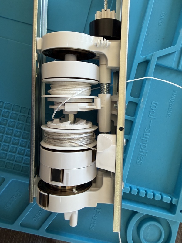

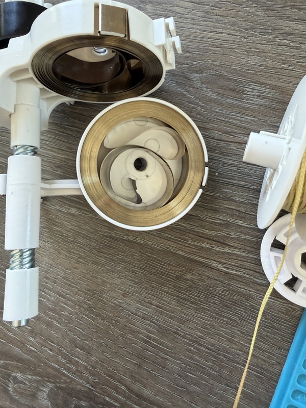

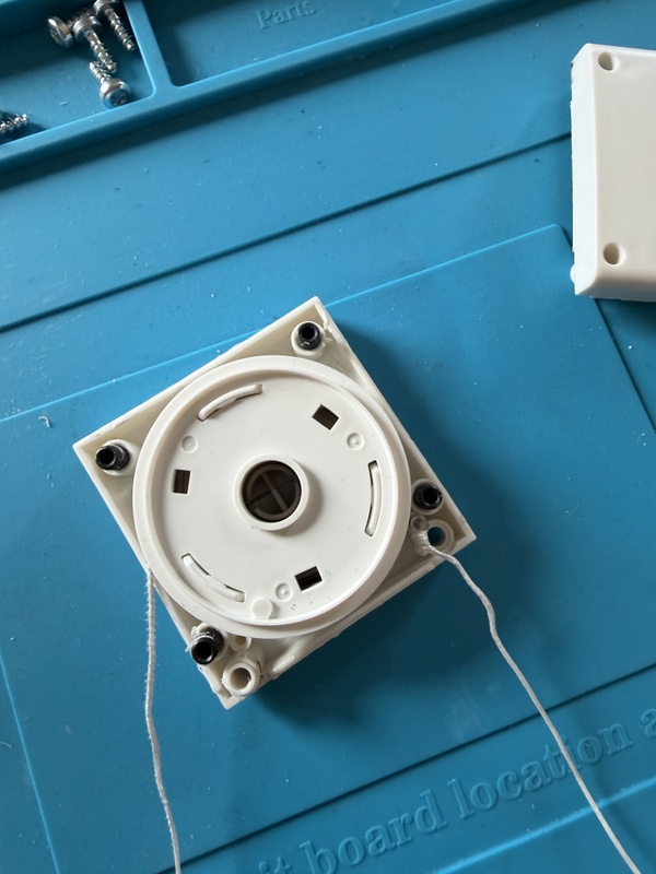

Ik heb tijdens de intekenperiode drie slides gekocht. Deze werken goed, en ik wil er eigenlijk nog twee plaatsen. Omdat ik vanuit oogpunt van duurzaamheid in principe eerst voor hergebruik ga, heb ik deze in eerste instantie via marktplaats van twee verschillende aanbieders overgenomen. En toen begonnen de problemen.
De ene zat nog in een gesealde doos, de andere was al gebruikt maar had een gebroken draad. De verkoper van die laatste gaf aan dat hij zelf een bocht in zijn rail had, en dat hij de draad al eens vervangen had maar er geen zin meer in had. De vraagprijs was €25 dus daar konden we ons geen buil aan vallen.
De klantenservice van @ROBBshop gaf aan dat reparatie niet mogelijk was, en dat ik beter een nieuwe kon bestellen. Maar weggooien kan altijd nog en we zijn niet bang voor een reparatie. Daarom hebben we hem opengemaakt in de hoop dat we dit zelf konden oplossen.
We hebben alles ontward en de draad weer opgewonden. Maar we zagen ook dat er een scheurtje zat in de behuizing van een van de veren. Dat leek niet écht problematisch.
We wisten alleen niet meer hoe we de draad weer moesten bevestigen. Daarom hebben we de andere, ongebruikte slide opengemaakt om die als voorbeeld te gebruiken.
En toen kregen we echt een onaangename verrassing: ook de ongebruikte slide had al een breuk in de behuizing van een van de veren! En die was al zo ver uitgescheurd dat de veer er spontaan uitschoot. Toen hadden we dus twee kapotte slides op tafel liggen…
Afbeeldingslocatie: https://tweakers.net/i/0FXRh0eus4RFqyWx7mwOi6Dj5uo=/x800/filters:strip_icc():strip_exif()/f/image/T3vWzisvJgPNobEz6f35glnu.jpg?f=fotoalbum_large
Uiteindelijk hebben hieruit een ‘nieuwe’ samengesteld. Maar blijkbaar is het niet gelukt om de juiste spanning terug te zetten want steeds als we gingen kalibreren of testen, liepen er draden van de spoelen. Voorbode van een nieuwe vastloper? De geluiden waarover o.a. @Pazo schreef...
Voorlopig we het even opgegeven. Maar ik ben nu wel benieuwd naar jullie visie op dit verhaal. Want dat twee exemplaren van verschillende herkomst precies hetzelfde probleem hebben, kan erop wijzen dat het materiaal van de behuizing van de veren eigenlijk niet bestand is tegen de krachten die de veren erop uitoefenen.
En weten jullie of er bij de fabricage van de nieuwe serie iets is aangepast aan de gebruikte materialen? Want ik twijfel nu sterk over de aanschaf van de twee nieuwe slides. Misschien kan @ROBBshop hier iets over zeggen?

  • yulunga
  • Laatst online: 03-11 16:20
PeacekeeperNL schreef op zaterdag 1 november 2025 @ 23:09:
Als je een foto hebt van de ene huls, kunnen we misschien meedenken ;)
Afgelopen weekend heb ik de 'draad' weer opgepakt. Op basis van een schroef heb ik een nieuwe huls gemaakt en de slide helemaal uit elkaar gehaald om de draad volledig te vernieuwen. Het is even gepuzzel maar ik kan nu wel bevestigen dat de draad te vervangen is. Om een gebroken draad volledig te vervangen zul je de slide ook volledig moeten demonteren. Ik zie zo snel geen simpelere oplossing.
Het kostte me al met al twee volle avonden omdat ik bij het demonteren niet door had dat er wat veren in zitten. Die sprongen uit de huls waardoor ik ze een paar keer moest monteren/demonteren. Een heel gedoe.
Tips voor als je van plan bent om de draad te vernieuwen:
  • maak veel foto's zodat je kunt herleiden hoe het oorspronkelijk in elkaar zit.
  • leg goed vast welke kant op de draden lopen (linksom, rechtsom, waar zit de veer in het vierkante kastje etc)
  • er zitten een 5-tal veren in de slide. Die kunnen gedemonteerd worden zonder dat ze uit de plastic behuizing springen. Ze erin houden scheelt heel veel tijd :0
  • Het kleine vierkante kastje wat aan 1 van de gordijnen vastgemaakt moet worden is het lastigst uit elkaar te krijgen. 4 schroefdraad achtige buisjes houden die dicht.

Ik heb hem net gemonteerd en hij werkt weer perfect. Me happy *O* *O* *O*

Mooi werk en dank voor de foto's. Voor het geval mijn slide binnenkort kapot gaat, waar heb je de vervangende kabel vandaan gehaald.

Lekker bezig! En goede documentatie is indd erg handig. Het is dat ik zelf geen Slide heb, anders had ik een iFixit Guide kunnen maken, maar dit is al een mooie start!
Wellicht dat @Tweaqer deze post kan pinnen (of eventueel een mede editor/TS toevoegen). Ik denk dat je post goed van pas komen voor Tweakers met een vergelijkbaar issue (wat hier regelmatig al voorbij komt t.a.v. draadbreuk).

  • Ktistes
  • Laatst online: 11-10 11:28
Na net geen zes jaar dagelijks gebruik is de draad geknapt, ik zie al dat ik niet de enige ben. Even kijken hoe hij ook al weer los komt, was een gekloot met verhuizen vorig jaar, en dan zien of ik hem kan repareren met die versterkte draad die @yulunga gebruikt heeft.

  • Joeri
  • Laatst online: 04-11 13:19
Bij mij heeft de slide afgelopen week na jaren dienst definitief de geest gegeven. Intern een tandwiel gebroken en dat terwijl hij alleen vitrage hoeft te slepen, niet bepaald zware gordijnen, dus daar baal ik van.
Wel gemerkt dat ik het gemak mis dus misschien een nieuwe hangen of misschien een ander merk probeer.
Ik zag bij robshop niets over cloud mogelijkheden, ik dacht dat die optioneel weer terug waren?
Afbeeldingslocatie: https://tweakers.net/i/A38O9u2-NYnYq4tpDrpHklFeBuI=/x800/filters:strip_icc():strip_exif()/f/image/Vo0pu2PNrkUAUEnN60q55yrw.jpg?f=fotoalbum_large

Je zou zo'n tandwiel toch vrij simpel kunnen 3D-printen?
  • Nutsky
  • Registratie: Mei 2019
  • Laatst online: 11:09
@Joeri ik heb nog een donor, als je dat aandurft. Deze heeft een gebroken trekdraad en, na een herstelpoging, uit elkaar gevallen verenpakketten.
Een PM voor de details.
  • Joeri
Holmes schreef op donderdag 10 september 2026 @ 16:41:
Ik heb geen ervaring met 3D printen. Even uit nieuwsgierigheid, hoe zorg je ervoor dat het 1 op 1 past met het oude? Kwestie van alles opmeten en in inverter in 3D tekenen ofzo?
Het gaat om het tandwiel met het armpje naar rechts die over de schroefdraad beweegt.
  • Joeri
Nutsky schreef op donderdag 10 september 2026 @ 18:14:
PM d:)b
  • Holmes
  • Registratie: Februari 2021
  • Laatst online: 11:36
Joeri schreef op zaterdag 12 september 2026 @ 21:18:
Met een schuifmaat zou je zo'n tandwiel vrij simpel kunnen namaken, en uitprinten met PETG. Maar een donor tandwiel van een kapotte Slide werkt natuurlijk ook prima 😄
