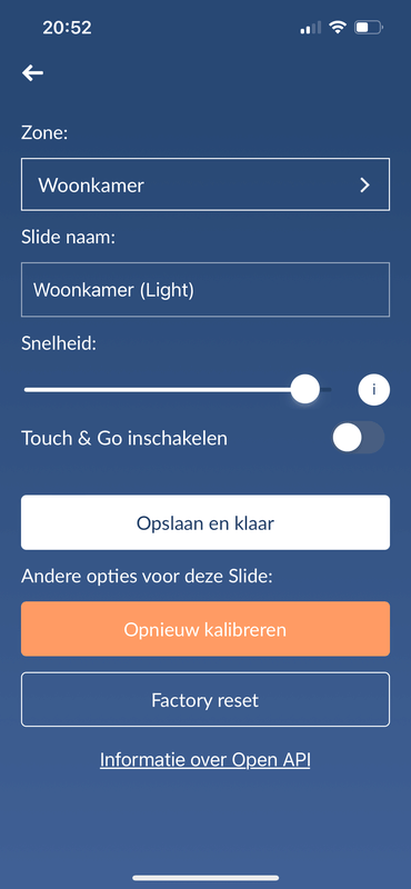

Houdt dit ook in dat je Slide ineens gedowngrade is/wordt? Kan sinds vanavond niet meer de Touch&Go functionaliteit gebruiken en mijn Slide heet ineens Light?!
Afbeeldingslocatie: https://tweakers.net/i/BMMMF6I-cyEbhDXpz8nMM5u13dY=/x800/filters:strip_exif()/f/image/6BoBbCeeQkxi2mhCrNkt3zii.png?f=fotoalbum_large
[EDIT]: Nou, een factory reset en weer T&G actief :+
