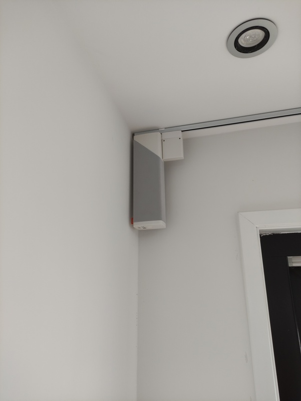

Zou een creatieveling met mij mee willen denken?
Ik wil mijn partner voor zijn verjaardag een slide geven, het 'kastje' zou dan in de hoek komen te hangen (zie eerste foto). In de inbouwkast in diezelfde hoek zit een stopcontact, waar de stekker zou kunnen worden ingestoken. Is dit mooi weg te werken en zo ja hoe?
Alvast bedankt voor de input!
Afbeeldingslocatie: https://tweakers.net/i/SDxy2H1zSwxT6t5H_kNZ2ea2b-g=/232x232/filters:strip_icc():strip_exif()/f/image/0jTdnbaZ13ckWA6kJRnoW0qQ.jpg?f=fotoalbum_tileAfbeeldingslocatie: https://tweakers.net/i/StmEf4q9v4Vm1L3s18wYSxhHodM=/232x232/filters:strip_icc():strip_exif()/f/image/s2C3RdUb80rH1VwgitUOCmJN.jpg?f=fotoalbum_tileAfbeeldingslocatie: https://tweakers.net/i/MQ3W37xrdZviEbhkckjtqoc6ADk=/232x232/filters:strip_icc():strip_exif()/f/image/EFp45UZLRJ3ZJYKhRIcHxqVo.jpg?f=fotoalbum_tile

@lv11 Is dit niet meer iets voor een klus-topic?
Er loopt simpelweg een kabel van het Slide kastje naar het stopcontact, hoe je die kabel weg kunt werken, is niet echt Slide gerelateerd, eigenlijk :)

lv11 schreef op dinsdag 28 september 2021 @ 17:05:
Je kunt het zo mooi maken als je zelf wilt/kunt. Ik heb een gordijnmotor ingebouwd in een koofje waar ik een stopcontact bij heb gemaakt (geen slide, maar dat is niet zo belangrijk). Op de foto was het stucwerk trouwens nog niet afgewerkt.
Afbeeldingslocatie: https://tweakers.net/i/Onn-3udtWTT9yp-nrJXp0RXKjJ8=/x800/filters:strip_icc():strip_exif()/f/image/BgBSkdnA3yyOEmGqKr3S0ISW.jpg?f=fotoalbum_large

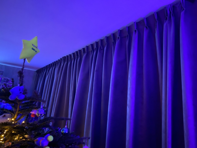

Vandaag ook de Slide binnen gekregen. Ik heb nog even getwijfeld over de Switchbot, maar na het zien van een aantal filmpjes en het horen van het geluid van de Switchbot was de keuze snel gemaakt. Helaas laten de bestelde gordijnen nog even op zich wachten ;( . Voorafgaand via de mail contact gehad met de support van Slide om wat dingen te vragen, ik werd erg goed en snel geholpen.
Omdat ik niet kon wachten heb ik alvast maar de motor opgehangen. De runners die ik heb pasten helaas niet direct in de mount, maar na een kleine aanpassing (plastic pinnetjes afknippen) paste het prima
Afbeeldingslocatie: https://tweakers.net/i/FSCq1fPHyutvwmQ4ufVarDvgfAI=/x800/filters:strip_icc():strip_exif()/f/image/vNTQ8cLmwhuPa5bopZCWy0Ze.jpg?f=fotoalbum_large
Hopelijk komen de gordijnen ook deze week zodat ik verder kan met de installatie en de integratie in Domoticz en Google Home :*)
Afbeeldingslocatie: https://tweakers.net/i/kS4vSe91Sgni8Oxh44mE9JonJNg=/x800/filters:strip_icc():strip_exif()/f/image/N2UroTmoeu2uKjtZcEUFd8EF.jpg?f=fotoalbum_large

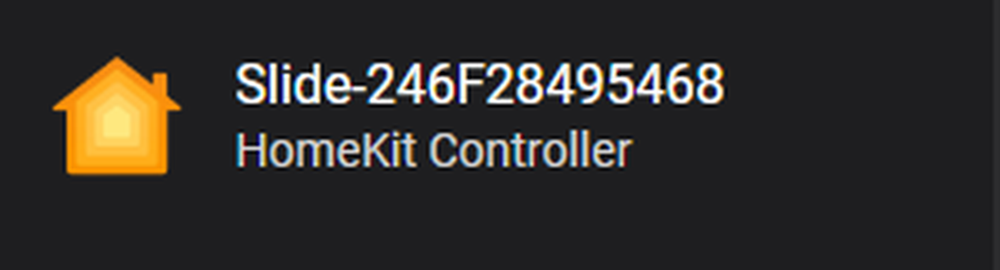

Is er al iets bekend over de integratie van Slide met Apple HomeKit? Volgens de Slide website stond dit gepland op eind 2022. Heb momenteel een weliswaar goed werkende workaround waarin Siri via Opdrachten de Google Assistant aangeeft om de gordijnen te sluiten, maar ik wil graag van de Assistant af die ik alleen hier voor gebruik.
  • ChrisVrolijk
  • Laatst online: 11-10 17:47
Verwijderd schreef op maandag 6 februari 2023 @ 22:55:
Is er al iets bekend over de integratie van Slide met Apple HomeKit? Volgens de Slide website stond dit gepland op eind 2022. Heb momenteel een weliswaar goed werkende workaround waarin Siri via Opdrachten de Google Assistant aangeeft om de gordijnen de sluiten, maar ik wil graag van de Assistant af die ik alleen hier voor gebruik.

ChrisVrolijk schreef op dinsdag 7 februari 2023 @ 07:21:
Even een mailtje aan wagen met support. Ik heb support wat dingen gevraagd over toepassing en ze reageren echt supersnel. Het is bijna net een echt gesprek.
Dat klopt inderdaad. Ze gaan deze week beginnen aan de beta firmware testfase. Kwestie van enkel nog een paar weken.

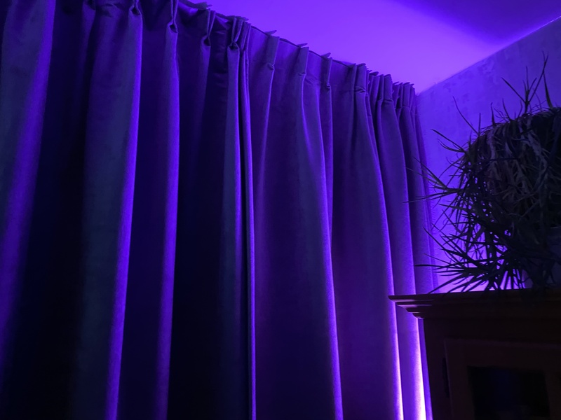

Ik heb inmiddels ook de slide binnen voor onze nieuwe wave gordijnen. We hebben een vrije strakke zwarte rails met donkere gordijnen. Ik ben nu wat bang dat je het touwtje ziet lopen als de gordijnen open staan of valt dit wel mee?
Afbeeldingslocatie: https://tweakers.net/i/OChmEACHxDV-D6vcjkHwyJsEGWg=/800x/filters:strip_icc():strip_exif()/f/image/JDURS5TTOj9kjt8jywOCNcXa.jpg?f=fotoalbum_large

Het loopt achter de rails, en is best dun.
Bij ons thuis kan je hem echt niet zien. Het helpt dat de muur erachter ook wit is omdat hij daar ook niet tegen afsteekt. Maar voornamelijk kijk je tegen het koord en vanaf zo'n hoek dat het plafond erachter zit, wat vaak ook wit is.
Houd hem een keer er achter en ga dan op de bank zitten. vanaf je trapladder tijdens de installatie ga je het sowieso heel goed zien.

  • bikermouse
  • Laatst online: 13-11 18:31
Ha mensen,
Ik zag vandaag dat HomeAssistant 1 van mijn Slides nu opeens herkent als een HomeKit device.
Het lijkt er dus op dat ze een update hebben gekregen:
Afbeeldingslocatie: https://tweakers.net/i/HlnX0J58AIB8AqGdcApMz9INBHo=/full-fit-in/4000x4000/filters:no_upscale():fill(white):strip_exif()/f/image/fEMIrI6yofqfII5uCZyN45ha.png?f=user_large
Koppelen lukt helaas niet want ik zou de koppelcode niet weten (de codes op de zijkant van de Slides werken niet).
Iemand anders dit wel gelukt?
[ Voor 5% gewijzigd door bikermouse op 08-06-2023 15:50 ]
  • buldogwtf
  • Laatst online: 01-11-2025
bikermouse schreef op donderdag 8 juni 2023 @ 15:46:
Ha mensen,
ik heb hem via https://www.home-assistant.io/integrations/slide/ gekoppeld.
