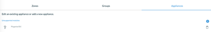

@EJPostema, heb je toevallig een update na je contact met Plugwise? Ik heb namelijk hetzelfde systeem, Anna wordt niet herkend door Adam terwille de kabels etc goed aangesloten zijn.EJPostema schreef op woensdag 21 februari 2024 @ 10:06:
ok, ja zo had ik het verwacht.. Ik zie de anna helemaal niet terug in de omgeving van de adam. Dus dat is een beetje het probleem. Ze zijn beiden geisoleerd. Ik ga wel even contact opzoeken met plugwise
Ik zie bijvoorbeeld de plugwise regeling checkbox ook niet in de interface
Ook zie ik de checkbox niet
Ben ik ook benieuwd naar. Net als naar ervaringen van mensen met de nieuwe Anna P1 thermostaatAnagorn schreef op vrijdag 7 februari 2025 @ 17:58:

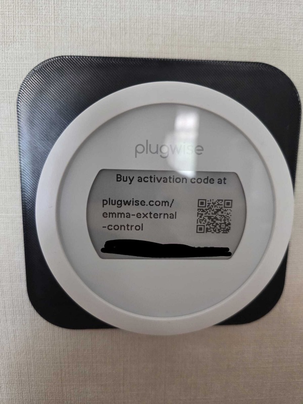

Omdat ik aan het kijken ben naar een alternatieve Thermostaat-regeling dat niet verplicht cloud afhankelijk is kom ik vaak weer terug op Plugwise.
Ik vind het echter jammer dat je de knoppen niet handmatig kan bedienen en hier verplicht een apart display voor moet kopen per ruimte (of per app moet bedienen)
Als alternatief - Mogelijk kan men een soort RBAC manier in de app instellen per ruimte? Persoon A mag alleen kamer 1 en 2 bedienen enzovoort. Of zit dit er al in?
En hoe blijft het bedrijf zonder ABO vorm zo goed nog in de lucht? Eenmalige aanschaf klinkt natuurlijk super goed maar hoe houdt men dit gezond op de lange termijn? Ze zijn al eens doorgestart…
Met wat extra speur werk komt Plugwise binnenkort met een nieuwe Thermostaat op de markt. Aanstaande Woensdag 12:00 uur als ik de counter goed bekijk.

Dit lijkt dan wel een nieuwe “Anna”. De bedrade kamer thermostaat die standalone kan draaien.Met wat extra speur werk komt Plugwise binnenkort met een nieuwe Thermostaat op de markt. Aanstaande Woensdag 12:00 uur als ik de counter goed bekijk.

Zojuist de Emma wired pro geïnstalleerd. Op mijn Intergas HReco eenvoudig weg de draden die naar de oude aan/uit Honeywell thermostaat liepen omgezet naar de OpenTherm connectoren en de oude thermostaat van de muur, Emma erop en klaar. Na een aantal minuten heeft de Emma genoeg stroom en is ie klaar voor gebruik. Super simpel.
Nu is er alleen nog geen native support voor het device in Zigbee2MQTT in HA, dus dat is nog even wachten.

De Plugwise integration biedt geen ondersteuning. En hier lees ik dat ondersteuning voor zigbee2mqtt vanaf v2.7.0 komt.
Inmiddels is v2.7.0 gepubliceerd! Dus ik heb de Emma Pro uit Zigbee2MQTT gegooid, daarna de update gedraaid, want ik dacht, dan kan ik hem gelijk met de nieuwe ondersteuning toevoegen. Maar nu krijg ik met geen mogelijkheid de Emma in pairing / connect mode. Disconnecten wil wel volgens de handleiding (op 5 graden zetten en 5seconden bovenste knop), maar daarna gaat hij niet in paring mode. Wat ik ook probeer, geen succes.
Heeft iemand een idee hoe ik de Emma wired pro in pairing mode zet? Of desnoods een 'factory reset' ?
Ja... dat zou je zeggen. Maar.... het is gelukt, nadat ik de CV-ketel even zonder stroom heb gehad, daarna nogmaals de Disconnect en toen ging hij ineens uit zichzelf in Connect modus. Bijzonder, maar hij zit nu weer in mijn Zigbee netwerk.Torch1969 schreef op dinsdag 2 december 2025 @ 21:02:

ik zag in de volgende notesFleurieus schreef op dinsdag 2 december 2025 @ 20:04:
https://www.home-assistan...025/12/03/release-202512/
dit:
Wellicht dat dat helpt?The Plugwise integration now supports the new Anna P1 device and gained a select entity for zone profiles on Adam devices. Thanks, @bouwew

Ik heb een Emma wired pro gekoppeld aan mijn zigbee2mqtt. Dit gaat allemaal goed. Echter ik wil de external control aanzetten. Weet iemand hoe dat te doen?
Zowel de QR-code die de emma laat zien als de documentatie op Zigbee2mqtt verwijzen naar https://www.plugwise.com/emma-external-control maar die bestaat niet.
Ik stuur namelijk mijn radiatoren aan met andere zigbee thermostaatkranen en wil zo dus de warmtevraag goed sturen (dmv home assistant). Maar daarvoor moet external control unlocked zijn.
Helaas geeft de klantenservice van plugwise aan het zelf ook niet te weten en het door te zetten. Helaas reageren zij niet op mails en wacht ik al sinds 9 juli.
Bij mij werkt het linkje wel en redirect naar https://www.plugwise.com/...g-upgrade-emma-wired-pro/Tanto4 schreef op zondag 23 augustus 2026 @ 21:43:
Zowel de QR-code die de emma laat zien als de documentatie op Zigbee2mqtt verwijzen naar https://www.plugwise.com/emma-external-control maar die bestaat niet. [Afbeelding]

Bij mij werkt de link nu ook! Ik denk dat hij pas sinds kort up en running is.Seaborz schreef op woensdag 26 augustus 2026 @ 16:08:

Hi allen,
Inmiddels de Plugwise Emma Wired Pro geïnstalleerd. Koppeling met Home Assistant via Z2M is gelukt (FW010).
Het valt me op dat de buitentemperatuur die wordt weergegeven op het display niet ververst, deze blijft hangen op de waarde die bij het opstarten is doorgekregen. Gek genoeg werkt de entiteit in Home Assistant wel bij, dus de juiste waarde lijkt wel door te komen maar niet naar het display te gaan. Zijn er meer mensen die hier last van hebben?
Als het de temperatuur is die aan de linker kant in het midden staat, dan update hij bij mij ook niet op het display, maar wel in zigbee2mqtt.Qast schreef op zondag 27 september 2026 @ 14:02:
