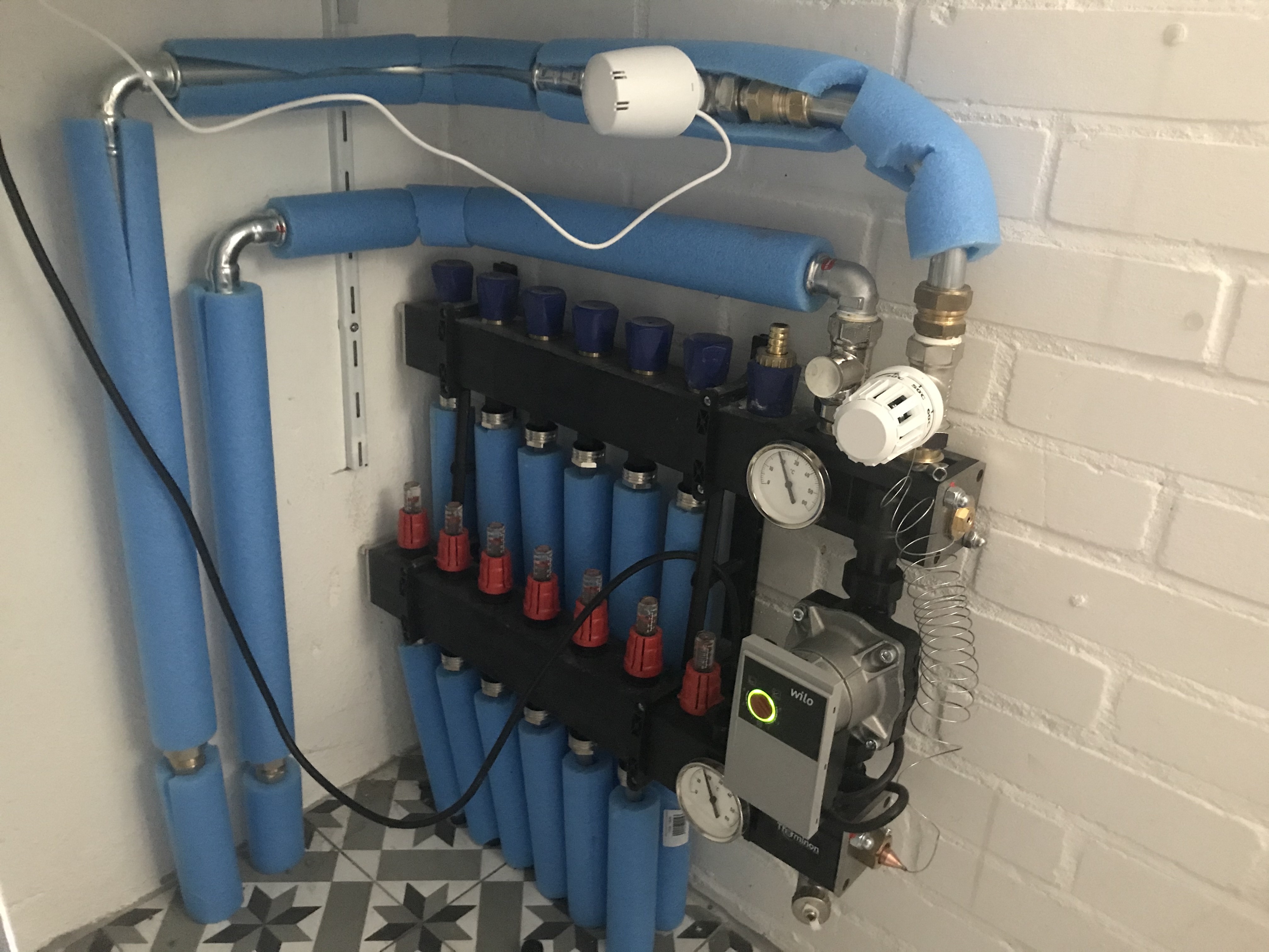

Sinds vorige week heb ik ook een Plugwise systeem met Adam HA, 9x Tom en 4x Lisa.
De Floors heb ik over getwijfeld, maar aangezien mijn vloerverwarming effectief 1 zone is. Heb ik een paar honderd eurro bespaard door 1 Tom op de aanvoer te zetten. (zie plaatje)
Afbeeldingslocatie: https://tweakers.net/ext/f/yZ5woCvMWgPt4vyeAt1N3hnZ/thumb.jpg
Het installeren van zowel de hardware als de software was echt zo klaar. Minder dan een uur voor de hele set van doos uitpakken tot het ingesteld hebben van week een weekschema in de Plugwise app.
De toegevoegde functies naast dom verwarmen vallen me wel wat tegen. Geen openraamdetectie, geen geofencing.
De app kan alles behalve geavanceerde instellingen doen, dan moet je overschakelen naar de lokale web interface. Op zich niet erg, het werkt allemaal wel. Maar dan merk je toch wel dat er aan de software kant nog wel een paar stappen gezet kunnen worden.
Al met al ben ik best tevreden en een goed oordeel kan ik pas geven als het winterseizoen voorbij is.

Hoe kan ik in hemelsnaam instellen dat Floor zijn water tempereratuur niet warmer dan 40 graden mag zijn?
Het is dat ik het in de gaten hield, maar 60 graden van de ketel stroomde linea recta naar mijn vloerverwarming. Houten parket verlijmd mag nooit zo warm worden.
De oude thermostaatknop had een voelertje in het water die mengde niet warmer dan 40 graden.
blijkbaar mag je de thermostaat kraan met sensor niet zonder meer vervangen. Ik heb ondertussen contact gehad met Plugwise en een aantal opties gekregen.
Mede in verband met garantie van een nieuwe verlijmde houten vloer mag het water van de vloerverwarming niet boven de 45 graden. Ik heb het advies gekregen om de water temperatuur van de CV op de ketel op 50 of 55 graden te zetten. Ik ben met 45 graden op de CV begonnen en ik zit nu op 50 graden, de thermometer op de vloerverwarming wiebelt nu tussen 40 en 45 graden. Nu mag de thermostaatknop wel door de Floor vervangen wroden.
Enige mogelijke nadeel is dat nu wellicht een slaapkamer niet (snel genoeg) op temperatuur komt, maar dat is voor latere zorg. Daarnet een slaapkamer laten afkoelen naar onder de 20 graden en die zone thermostaat op 22 en binnen no-time was het weer op temperatuur. Nu is het niet super koud buiten maar ik denk dat het wel goed komt, huis is goed geisoleerd.

  • siepeltjuh
InflatableMouse schreef op vrijdag 27 maart 2020 @ 07:39:
Ik neem aan dat je die ook al weer teruggeplaatst hebt? Want die kan er echt niet tussenuit en zit ook niet in de weg. Het enige wat deze doet is zorgen dat de temperatuur op max 40 (of wat je maar hebt ingesteld) de verdeler in gaat. Dat doet hij door zowel het aanvoer als het retour met elkaar te mengen.
Ik heb geen Floor's (1 per groep) op de verdeler gezet, maar een Tom op de aanvoer leiding van de vloerverdeler. Daarmee is de hele vloerverwarming wel 1 zone, maar dat is in mijn geval prima (hele benedenverdieping is min of meer 1 ruimte).

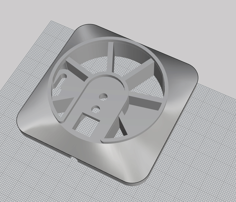

siepeltjuh schreef op vrijdag 13 november 2020 @ 20:15:
In de komende weken worden hier wat klusjes uitgevoerd en van die gelegenheid wil ik gebruikmaken om de Lisa's netjes aan te sluiten.
Zo zou ik graag een Lisa vast op de muur hebben (vlak naast de deur in elk vertrek) en ook op USB aangesloten. De laatste wens is dat je geen kabels e.d. ziet.
Nu zie ik geen mount of andere toevoeging waarmee je de Lisa op een inbouwdoos kunt vastzetten. Als USB power heb ik een in wall usb power supply gevonden (40 euro vindt ik nog wel wat te duur), maar ja het geheel moet ook wel een beetje netjes eruit zien. Heeft iemand zoiets ook thuis? en of ook tips?
Zat ook nog te denken om zo'n voeding aan te schaffen, blind afdekplaatje erop en de kabel 30cm door het stukwerk te laten gaan en dan achterin de Lisa die dan in de muur geschroefd zit, maar mwah, ook daar wordt ik nog niet blij van.
Mijn schakelmateriaal is allemaal Busch Jeager Reflex SI
Heb je een 3D printer?
Afbeeldingslocatie: https://tweakers.net/i/MAb6qSnsgKMvfvPjyyoozu_BWuE=/full-fit-in/4920x3264/filters:max_bytes(3145728):no_upscale():strip_icc():fill(white):strip_exif()/f/image/Pdu6r4wtOPrYsHxrblSj3n6D.jpg?f=user_large
Ja, mijn muur is minder mooi dan zou mogen en daardoor een kier. Het zat allemaal verstopt achter een Toon, heb nog geen zin gehad om dit aan te pakken.
[ Voor 4% gewijzigd door fenrir op 18-11-2020 19:19 ]

fenrir schreef op woensdag 18 november 2020 @ 19:16:
Helaas geen 3d printer. Denk ook niet dat ik handig ben met het maken van een 3D model. Met een dergelijk custom adapter kan die natuurlijk op een standaard busch en jeager frame gemonteerd worden. Heb je nog tips? Zou je dat ergens kunnen laten maken?
[ Voor 3% gewijzigd door siepeltjuh op 18-11-2020 22:25 ]
Can`t live without the mods
  • fenrir
fenrir
siepeltjuh schreef op woensdag 18 november 2020 @ 22:25:
Het model heb ik wel voor je als je interesse hebt. De aansluiting op de muur is qua afmetingen gelijk aan de buitenrand van een enkel B&J raampje. Je hebt dus geen B&J frame nodig.
Afbeeldingslocatie: https://tweakers.net/i/XM70vkuELQAXTAsR8uQhShE4Gzw=/800x/filters:strip_exif()/f/image/TO000F5APZGZmNl88QZ5WLGO.png?f=fotoalbum_large
Zoals je misschien ziet schroef je op het geprinte deel de originele muursteun en kan je vervolgens vanaf de achterkant de USB kabel erin prikken.
Dit in zijn geheel schuif je dan over het inbouwframe wat in je muur zit. Voordat je het definitief monteert is het handig om hem eerst zonder de Lisa te passen, je kan dan makkelijk de schroeven in de muur afstellen op de juiste lengte. Zodra de Lisa op het geprinte onderdeel is gemonteerd kan je er nl. niet meer bij.
Ik heb zelf geen stroom in het inbouwpotje, dus komt bij mij de USB kabel er aan de onderkant uit.
Heb zelf geen ervaring met ergens iets laten printen, dus geen idee van kosten en kwaliteit.

Een kleine update over mijn ervaringen.
Heb inmiddel twee ADAM HA sets draaien.
Eerste set stuurt een Remeha Tzerra aan, en twee PLUG's die beide een vloerverwarming verdeler aanzetten. Tevens is er 1 radiator die altijd 100% open staat (als overflow). Omdat het twee ruimten zijn, het ik twee ANNA's die de temperatuur doorgeven. Dit systeem werkt feilloos!
Op basis van deze ervaringen en de snelle antwoorden via de Plugwise helpdesk besloten het bovenhuis ook om te zetten op Plugwise. Hiervoor gebruikte ik Homey met Eurotronics Spirit kranen om de 5 radiatoren te sturen.
Dus, tweede ADAM HA aangeschaft, met 6 TOM's en 4 ANNA's.
ADAM stuurt een Remeha Calenta ketel aan, waaraan 7 radiatoren zitten. Een radiator wordt niet bediend en staat altijd open.
Dit setje werkt matig. Ik zit met twee radiatoren die niet willen sluiten. Een van die radiatoren werd voorheen met een Eurotronic Spirit bediend (batterij gevoed). Je zou verwachten dat een USB gevoede TOM deze radiator toch ook moet kunnen sluiten. Heb van alles geprobeerd; pennetje/stiftje van de kraan geolied, meerdere malen gekalibreerd... Radiator sluit niet 100% (en dit lukte dus die Spirit wel!).
Een andere radiator werd voorheen weinig gebruikt en stond vrijwel altijd dus dicht. Met de hand is hij goed te bedienen. De kraan werkt en draait redelijk soepel. In ieder geval niet afwijkend van andere kranen. Het pinnetje / stift van de kraan werkt prima. Maar met een TOM krijg ik hem niet gesloten. Hij blijft 100% open staan. Ondanks de nieuwe firmware van de ADAM (v3.2.7) met de mogelijkheid om de kracht van de TOM te verhogen, lukt dit simpelweg niet.
Nu twijfel ik of het nodig is om de afsluiters van de radiatoren te vervangen. Het kan haast niet aan de kranen zelf liggen, maar moet iets met deTOM's zijn. Immers, met de hand lukt het prima en 1 van de "weigeraars' kon notabene door een Spirit worden gesloten.
Voor de volledigheid, hier een plaatje van de kraan die helemaal niet door een TOM gesloten wil worden:
Afbeeldingslocatie: https://tweakers.net/i/pwZJth78MDg6GExmVPoMCBDf3bI=/x800/filters:strip_icc():strip_exif()/f/image/XSZQBgOe00AmQ3BBJZHWTLcy.jpg?f=fotoalbum_large
Plugwise helpdesk reageert inmiddels ook steeds langzamer op mijn vragen / opmerkingen. Kortom; ben niet tevreden en zit nu met een tweede systeem wat matig / slecht werkt.
Vraag aan jullie; herkent iemand het slechte sluiten van TOM's? En, zou het vervangen van de afsluiters door nieuwe dit probleem kunnen oplossen? M.a.w. werken nieuwe afsluiters lichter?
[ Voor 7% gewijzigd door Eternity_rules op 20-12-2020 10:52 ]

Helaas krijg ik het niet goed werkend. Leek eerst 1 kraan niet goed te sluiten, nu was het vanmorgen in een andere ruimte een sauna (terwijl de ANNA op 12,5 graden stond).
Ik twijfel nu enorm. Plugwise reageert telkens pas na 48 uren, ik loop dus uit de retour mogelijkheid van Robbshop; mag vandaag en morgen de spullen nog terugsturen naar Robbshop.
En toch denk ik dat het systeem zou moeten werken! Bij anderen werkt het toch ook???
[ Voor 0% gewijzigd door Eternity_rules op 22-12-2020 09:53 . Reden: typo ]
