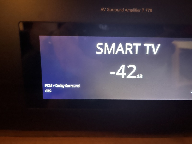

Je zou via ARC ook gewoon Dolby Atmos. Wel even goed instellen op de TV.
En in Netflix iets afspelen wat ook Dolby heeft, dus niet 5.1, maar waar Atmos bij staat zoals Drive to Survive het laatste seizoen.
Ik heb geen Samsung, dus die instellingen weet ik niet.
Afbeeldingslocatie: https://tweakers.net/i/DWMoqxl5twOj2NcrDgmO2N0p3OU=/800x/filters:strip_icc():strip_exif()/f/image/FXziddwTo811eKvwbWpxxK6d.jpg?f=fotoalbum_large
En met de audio track zonder Atmos gekozen:
Afbeeldingslocatie: https://tweakers.net/i/23tEpRhlzXud2AdPJZ8nRQ14GcE=/800x/filters:strip_icc():strip_exif()/f/image/KwbmnLi9E2hqkHFsKd45ljBM.jpg?f=fotoalbum_large
Fear,je hebt gelijk,blijft alleen earc over maar nergens iets over 120hz.Maakt verder niet,ze komen vast wel met een upgrade.
RobbieT,ik heb alleen de standaard abbo van netflix niet de 4k abbo,volgens mij zitten de nieuwe audioformaten ook in het 4k abbonement,daar de nieuwe audio formaten hd formaten zijn natuurlijk.
Dus bij normale films met normale dd 5.1 zie ik alleen arc staan.
Ik zit te twijfelen of ik de tv qua geluid op pcm moet zetten of auto.

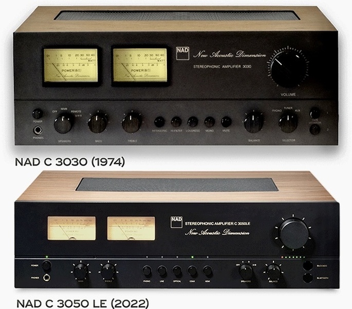

Afbeeldingslocatie: https://tweakers.net/i/tNaenKHFBh04UhNcXBj4ZAoBzcc=/full-fit-in/4920x3264/filters:max_bytes(3145728):no_upscale():strip_icc():fill(white):strip_exif()/f/image/ZWLotbIlGcgXBNZ5DSklvF83.jpg?f=user_large
Nieuwe retro versterker
https://nadelectronics.com/50years/c3050le/
[ Voor 24% gewijzigd door onzichtbaar op 28-10-2022 12:47 . Reden: Foto ]
Koga F3 8.0, NAD M33, KEF R11, Asus Maximus Z790
  • Bierkameel
Bierkameel
I use Debian btw
Afbeeldingslocatie: https://nadelectronics.com/wp-content/uploads/2022/10/NAD3050-with-passif-50.jpg
Doe mij die hele setup maar incl stoel en kastje :9~ O+
Alle proemn in n drek
  • willemd
Supermooi.
Jammer dat hij maar 1.972x gemaakt wordt. De prijs, ook USD 1.972, valt me eigenlijk nog mee voor een jubileumeditie.

FearR,mijn kennis gaat niet zover,ik heb verder niet aan de geluidsinstellingen gezeten in de nad,dus het zou id goed mogelijk zijn wat je beschreef aangaande de samsung.
Ik heb het al eerder gezegd en bij deze weer: als je dergelijke apparatuur hebt en er geen kennis van hebt, laat het dan eens controleren en/of instellen met iemand die de kennis wel heeft.
En heb geen andere bronnen wbt lcpm het ging en gaat alleen over de samsung tv.
Mijn tv stond en staat ook al die tijd op auto,ook daar heb ik niks aan veranderd.
Als er geen andere bronnen zijn (ergo, de TV is de bron) en de receiver krijgt PCM binnen dan was de TV toch aan het decoderen. Vandaar dat ik bovenstaande aanhaalde, je hebt te gekke dingen met je setup. En dan is "te gek" in deze niet dat het helemaal wauw en tof is maar dat het gewoon niet goed lijkt te zijn. Je hebt leuk spul staan, daar wil je toch het maximale uit halen?
[ Voor 3% gewijzigd door FeaR op 07-11-2022 13:40 ]
Ja klopt,alleen probleem is dat ik niemand met een nad t778 ken.Ik leer het via het boekje en internet.Als ik er tijd voor heb,en dat is vaak schaars.
Maar het lijkt goed nu,ik zie netjes de codec in de nad zoals bij RobbieT,ook bij atmos.
Pcm dolby digital plus of atmos afhankelijk of een film atmos ondersteund.
[ Voor 35% gewijzigd door Verwijderd op 07-11-2022 23:10 ]
