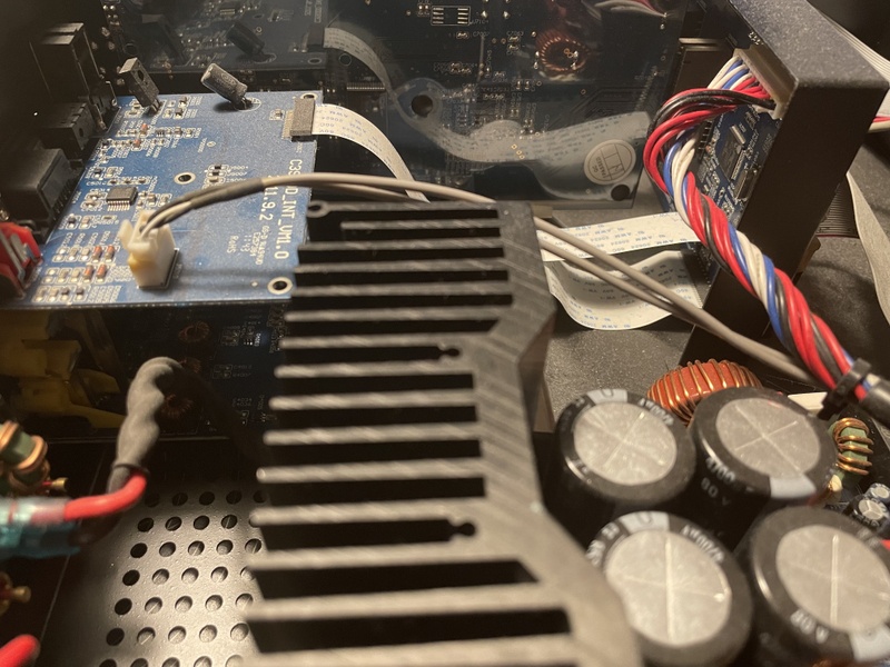

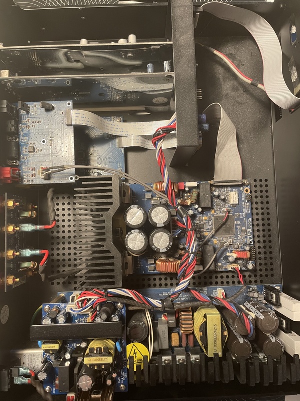

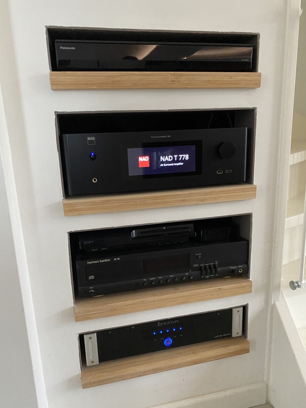

Het probleem met uitvallen/remappen van de center speaker op mijn t777v3 is opgelost.
In eerste instantie trad het een of twee keer per week op en dat werd steeds vaker tot meerdere malen in iedere film bij gebruik van atmos/dts:x of de upmixers.
Hifi Klubben heeft het toestel naar Denemarken gestuurd voor een grondige inspectie en daar kwamen ze tot de conclusie dat er inderdaad een defect was. Geen idee wat de oorzaak was maar ze hebben het apparaat total loss verklaard.
Ik heb een zeer net aanbod van Hifi Klubben gehad voor een t778 wat ik niet kon weigeren, die staat nu te pronken in de woonkamer 👍
Afbeeldingslocatie: https://tweakers.net/i/UY8cwJwBtuNVV1sQtr-qM_MU5Xw=/x800/filters:strip_icc():strip_exif()/f/image/FRlq0SkXqAwn63e4MkCu00Am.jpg?f=fotoalbum_large
NAD t778, Panasonic ub820, ATV 4k, Emotiva UPA-500, Harman Kardon HD760, Argon audio TT-3, NAD pp2e, Sonus faber Sonetto III, B&W cwm 7.3, 4x The drop podspeaker, 4x B&W ccm 664, XTZ 12.17 edge, Philips 58pfl9956, JVC x7900, Deluxx 120” ALR

  • willemd
Misschien een overbodige vraag hoor, maar wordt die apparatuur niet te warm in dit behuizing?

willemd schreef op zondag 20 februari 2022 @ 10:06:
@willemd De achterkant steekt in de trapkast waardoor er meer dan zat ventilatie is. Zie mijn post op het 'post hier je foto's en specs' forum: https://gathering.tweaker...message/68881938#68881938

Uit interesse toch maar mijn NAD c390dd eens open geschroefd om te zien of het een totale meltdown is, of niet. Na een luide pets is hij totaal unresponsive en er rammelde iets aan de binnenkant. De rammel heb ik gevonden, een stuk plastic van het naar mijn vermoeden geëxplodeerde onderdeel. Er staat TOP249YN 6D160A.
Ik heb niet kunnen ontdekken waar dit normaal gesproken zit, maar wellicht dat iemand hier er verstand van heeft. Iets doet mij vermoeden dat het de voeding is, maar die is niet geheel zichtbaar zonder de boel verder open te breken.
Wat mij verder opvalt is dat een aantal onderdelen er echt scheef in zit. Of het is beschadigd, of het neigt niet echt naar nauwkeurig vakmanschap. Zie de foto’s.

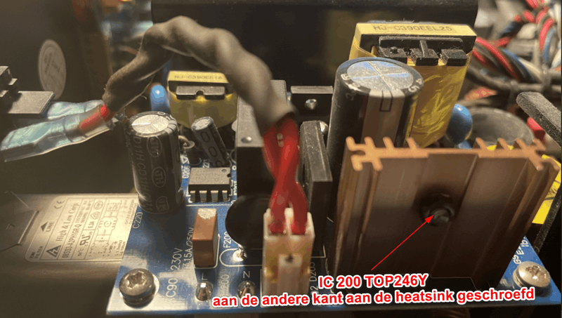

Is het niet een TOP246Y?
Hier een interessant topic over de voeding en issues:
https://www.diyaudio.com/...re-with-fix.326613/page-4
En links naar een schema en reparatiehandleiding:
https://www.diyaudio.com/...-b_schematic-pdf.1007723/
https://www.diyaudio.com/...art-up-issue-pdf.1007722/
Het lijkt een onderdeel van de voeding, dus op de onderste print van je foto zoeken naar de patient.
Dit is hoe het slachtoffer er compleet uitzag, dan weet je iets beter wat je moet zoeken:
Afbeeldingslocatie: https://tweakers.net/i/1RC9WzBHWc2bcxerUWehaeNteI0=/800x/filters:strip_icc():strip_exif()/f/image/l3Wsg4RxsuEuRtdRUMqIOBgj.jpg?f=fotoalbum_large
Het zou kunnen dat het vervangen van dat onderdeel het oplost, kan ook dat het alleen een gevolg van een ander mankement aan de voeding is.
Hier staat de service manual:
https://www.google.nl/url...Vaw12NCf2eAdYQ0Q4m7uIReUY
Dit is waar de TOP246Y zit, je zou kunnen kijken of die wat mist:
Afbeeldingslocatie: https://tweakers.net/i/PGCBirUHdbPQDUW5ZIc5k7_T92w=/800x/filters:strip_exif()/f/image/MOew7jqTB0fa42ZBESVJ1b79.png?f=fotoalbum_large
Is overigens een goedkoop onderdeel:
https://nl.farnell.com/po...r-to-220-6-246/dp/9921281

Dank je voor de analyse. Er staat echt TOP249YN op wat ook een bestaand onderdeel lijkt te zijn.
Ik den dat ik hem toch nog maar niet afdank en er een service center naar laat kijken. Als de schade niet te hoog is wil ik de gok nog wel wagen. Ik vraag me wel af hoe lang hij het daarna nog vol gaat houden.

Heb je gekeken op de plek die ik noemde? Kan maar zo zijn dat de TOP246YN die in de schema's staat door een TOP249YN is vervangen.
Je moet toch zo kunnen zien of het ding daar z'n dekseltje kwijt is.

RobbieT schreef op dinsdag 26 april 2022 @ 14:41:
Ik had hem intussen weer dichtgeschroefd en op zolder weg gezet.
Op een moment dat het me schikt ga ik zeker nog eens kijken. Bedankt voor de tip!
