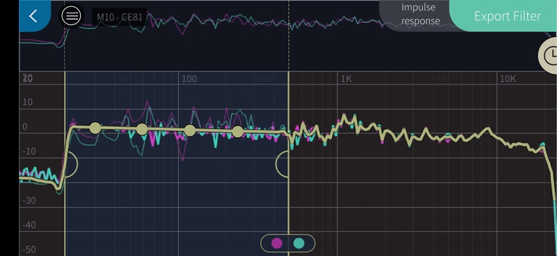

Onlangs een Nad M10 gekocht en vandaag de dirac meting eroplos gelaten.
Dit grafiekje kwam eruit vanuit stoel positie.
Wat kan ik hier nou uithalen?
Nu kan ik ook zelf slepen met de lijn en presets maken.
Maar is dit nu al geoptimaliseerd door het programma zelf of is dit gewoon een gemeten resultaat?
Thnx

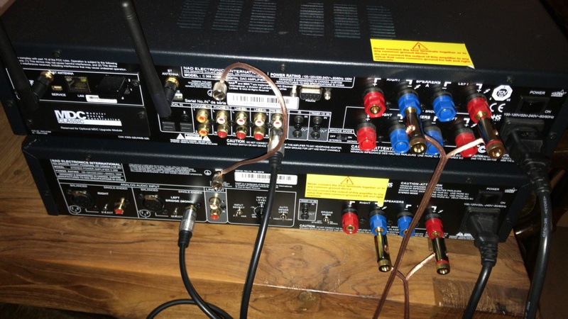

Kreeg app van degene die mijn nad c368 nad c268 heeft gekocht.
Hij krijgt een brom uit de speaker die aangesloten staat in bridge mode.
:strip_exif()/f/image/XQ3osqk1hfGj7YhiTx9tgnkF.jpg?f=fotoalbum_large)
Hierboven geen probleem en prima stereo geluid.
Hier onder in bridge mode opeens een brom.
:strip_exif()/f/image/5wpplYA7CqHlIjMqgyEdclpi.jpg?f=fotoalbum_large)
Aangesloten volgens handleiding en ook hoe ik t ook altijd had. Terwijl ik nooit problemen had.
:strip_exif()/f/image/eH5GOuBcsOrFZFBJhk7yYAoJ.jpg?f=fotoalbum_large)
Daarna kreeg ik bericht dat t brommen hiermee weg was zonder muziek. Maar nog hoorbaar was met muziek.
Is dit iets bekends?
@Verwijderd
Het voordeel van een gescheiden voor- en eindversterker t.o.v. een geintegreerde versterker zoals de C368 is dat het gevoelige inputsignaal strikt gescheiden blijft van de zwaardere stromen die door de eindtrappen lopen.
Door de aansluitschema's in plaatje 2 en 3 wordt dit voordeel volledig teniet gedaan en introduceer je m.i. een hoop ellende, zoals zeer waarschijnlijk ook de bromtoon.
Als echt meer vermogen is benodigd zou ik opteren voor een zwaardere eindversterker.
“And so castles made of sand fall in the sea, eventually....”
Het idee van beide versterkers in bridge modus zetten is in dit geval niet om een aparte voor- en eindversterker te hebben, want de c368 doet nog steeds het linker kanaal. Het gaat dus niet om beter geluid, want de C368 is al een geintegreerde versterker, maar alleen om meer vermogen per kanaal.Jorruchie schreef op maandag 25 oktober 2021 @ 10:06:
@Verwijderd
Waarom dit "ellende" zou introduceren is me onduidelijk, het is niet anders dan een grote geintegreerde versterker.
Situatie 1 is een geintegreerde versterker die fungeert als een voorversterker, met de C268 als eindversterker. Dat klinkt naar verluidt prima.dj1981 schreef op maandag 25 oktober 2021 @ 13:26:
Situatie 2 en 3 is een gebridgde opzet van de eindversterker (-module) m.b.v. analoge RCA kabels. Dit soort constructies zijn vrij storingsgevoelig. Een goed afgeschermde kabel, netsnoer en verdeeldoos kan dan het verschil maken.
Het bridgen van versterkers levert dan wel meer vermogen, maar heeft ook zo zijn nadelen (halvering van de dempingsfactor, slechtere signaal-ruisverhouding, etc.).
Schijnbaar is er een verlangen naar meer vermogen, of is het een kwestie van 'gewoon omdat het kan'?

Kijk, met deze beschrijving ben ik dan wel weer eens.
En dit was gewoon uitproberen of het werkt, ik heb het extra vermogen niet per se nodig.
Helaas blijkt de rechter line-in connector af-fabriek niet goed vastgezet, en maakt de min nu niet of vrijwel geen contact meer met de printplaat. Dan is de afscherming dus nagenoeg nul, en krijg ik een soort aardlus / brom.
Het enige dat ik nog niet snap is waarom dat in stereo modus (situatie 1) niet optreedt. Dan is het geluid namelijk perfect (relatief gesproken natuurlijk).
Aha, jij hebt dus de setup overgenomen van @Verwijderd.
Door de slechte afscherming zal het signaal gemankeerd worden door de gebridgde eindtrap van de C368.
In situatie 1 kan de eindtrap van de C368 geen storende factor zijn.

De M10 kan dankzij dirac in veel ruimtes een enorm verschil maken. Vooral de pieken en dalen in het basgebied kunnen zo voor een groot deel worden opgelost.Frizz schreef op vrijdag 19 november 2021 @ 20:03:

Ik heb eindelijk mijn vervangende versterker gehad en wil nu de dirac profielen van de oude versterker halen zodat ik ze kan over zetten.
Iemand enig idee hoe.
Er zit een filter export functie op maar daar kan ik pas komen na de hele kalibratie te hebben doorlopen.
En vervolgens kan ik ze nog niet van de versterker halen.
Of hoe ik alle instellingen van de vorige NAD t758 kan back uppen?

@icecreamfarmer verbinden met je pc, via de Dirac app kun je dan de kalibratie opslaan.
De instellingen zou ik niet weten, misschien een idee een filmpje op te nemen terwijl je door je instellingen gaat.
Via het netwerk of met usb (en zo ja hoe)?LuisjeNL schreef op vrijdag 17 december 2021 @ 20:13:
Want ik ben er mee verbonden via het netwerk maar ik kan alleen de huidige filters vervangen.
Ik zie ze wel staan maar geen idee hoe ik ze kan opslaan en de handleiding helpt ook niet echt.

https://support.nadelectr.../360011867634-Dirac-Setupicecreamfarmer schreef op vrijdag 17 december 2021 @ 20:24:
Stap 23. Je zal dan als je verbonden bent met je nieuwe apparaat het project moeten laden. Geen idee of hij de target curve ook meteen mee neemt. Maar dat kun je zo uitproberen.
Of heb je je huidige metingen nooit opgeslagen? Dan zou ik het eens aan Nad zelf vragen.
[ Voor 99% gewijzigd door LuisjeNL op 17-12-2021 21:51 ]
Wel opgeslagen maar computer gecrasht en back up krijg ik niet terug gevonden. Dus geen project wat ik kan laden.LuisjeNL schreef op vrijdag 17 december 2021 @ 21:26:
@icecreamfarmer dan weet ik wel zeker dat je helaas opnieuw moet beginnen.
Goed moment om het nog beter in te stellen
