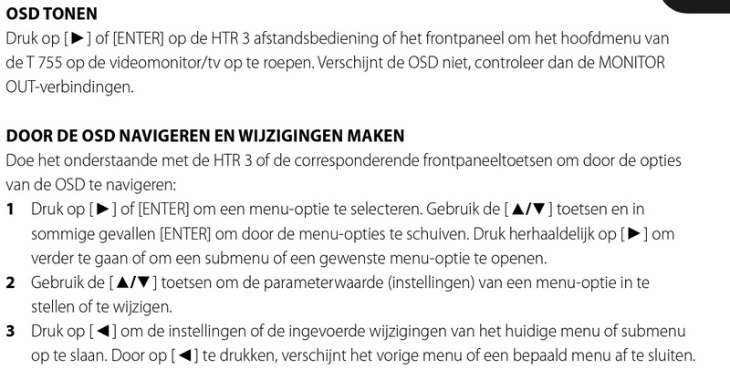

  • Sjief72
  • Laatst online: 30-06-2024
Beste tweakers,
Nooit gedacht een vraag neer te moeten leggen. Kwam tot nu toe met speuren er wel uit. Don't shoot me als ik niet goed gezocht heb, ben nieuwe gebruiker.
Heb een vraag mbt NAD755, ja, oudje maar wilde het NAD geluid eens horen in mijn zoektocht naar het perfecte geluid.
Een dag in huis en ik krijg OSD menu niet op de tv.
Aangesloten hdmi out via NAD naar hdmi 1 op tv. De enter toets op de ab van de NAD ingedrukt zoals in de gebruiksaanwijzing staat maar geeft menu niet weer.
Overijverig reset naar fabrieksinstellingen maar geen resultaat.
Tv en NAD uitgezet, weer aan ivm handshake dacht ik maar geen resultaat.
Heeft iemand een suggestie voor mij?
Alvast bedankt,
Erik
  • LuisjeNL
  • Laatst online: 23:53
Pijltje naar rechts geprobeerd en ook op het apparaat zelf geprobeerd?
Afbeeldingslocatie: https://tweakers.net/i/V4w95_YSkxBpuipoBt6TA2mFazA=/800x/filters:strip_icc():strip_exif()/f/image/9h7bvnJxXwgafLBNzf6FGCr4.jpg?f=fotoalbum_large
[ Voor 107% gewijzigd door LuisjeNL op 25-01-2021 13:54 ]
  • Sjief72
Thnx voor je snelle reactie luisje.
Ik ben in het bezit van de gebruiksaanwijzing en zocht ook de play of enter op het frontpaneel. Niets gevonden.
Ik drukte op de enter van en de tune, naar mijn idee voor fm afstemming, en display geeft aan osd menu beschikbaar. Helaas niets op tv.
Lijkt mij niet de juiste weg maar als dat een indicatie is dat er osd naar scherm uitzonden wordt, dan is het niet werkend.
Hdmi kabel nog gewisseld, dacht misschien te nieuw maar nog niets.
Ben in de loop der jaren wel wat problemen tegen gekomen maar deze kom ik op het net niet tegen.
Ik zal deze week eens kijken of ik nog support van NAD kan krijgen.
Uiteraard blijf ik voor suggesties open staan.
Mvg,
Erik

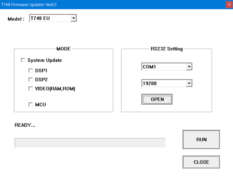

  • ocaj
Ik heb een vergelijkbaar probleem gehad met mijn T748v1: geen OSD via HDMI, scherm versprong even en dan weer weg. Gelukkig had die T748 nog een CVBS-monitor-uitgang en met een CVBS->SCART verloop-plug kon ik toen nog de OSD in beeld krijgen.
Nadat ik alles eenmaal ingesteld had werkte de OSD ook via HDMI, geen idee waarom.
Was destijds niet zo'n prettige out-of-the-box ervaring. NAD maakt prima audio-hardware, maar software is niet zo hun ding...
Als ik het zo gauw in de handleiding van de T755 zie heeft de T755 ook een monitor-out-CVBS uitgang, die zou je eens kunnen proberen?
  • Sjief72
Thnx voor deze optie Ocaj,
Je hebt inderdaad aardig out of the box gedacht.
Moest ff googlen naar cvbd, is dus YPbPr kabel? Kon de term cvbd niet.
Maar goed, hier ben ik mee op weg geholpen.
Kon zo snel geen verloop naar hdmi vinden op een dure splitter na.
Scart en YPbPr in, zijn beide aanwezig op de tv. YPbPr naar YPbPr besteld en voor de zekerheid ook naar scart, je weet maar nooit.
En ik zie nu het weggegooide krat voor mij dat vol met verloop en kabels zat, tja...
Helaas wordt het wachten om te testen.
Ben benieuwd naar het osd menu. Verwacht een niet te intuïtief menu.
Nogmaals thnx en uiteraard laat ik het weten of het geholpen heeft.
Mvg,
Erik
  • ocaj
Ik bedoelde niet de YPbPr, maar de CVBS (Wikipedia: Composietvideo en/of Wikipedia: Tulpstekker), dat is de "gele tulpstekker", die je vaak in combinatie met rood+wit (voor stereo-audio) tegenkomt.
Typisch een kabeltje dat iedereen wel ergens in zijn kabel-krat heeft liggen.
Volgens mij komt het niet eens zo heel kritisch en kun je zelfs kijken of je beeld krijgt met een normale rood/witte tulp-kabel voor audio.
Veel TV's (alhoewel dat met recente TV's wel minder is) hebben een geel/rood/witte aansluiting die vaak voor (analoge) video-camera's gebruikt werd.
Ik zie net in de handleiding van de T755, dat hij niet alleen een cvbs-monitor uitgang heeft, maar ook een S-video. Iets minder gangbaar, maar wellicht dat je die nog ergens in een krat hebt liggen (of bij je buren/kennissen of zo).
Succes, hopelijk lukt het!
[ Voor 4% gewijzigd door ocaj op 26-01-2021 06:33 ]
  • FeaR
  • Laatst online: 10-11 09:34
FeaR
In GoT we trust
Sjief72 schreef op maandag 25 januari 2021 @ 21:44:
Kon zo snel geen verloop naar hdmi vinden...
HDMI Out is een digitale uitgang, de andere connecties die beeld door kunnen geven zijn allen analoog. Oftewel, een simpel verloop van analoog naar digitaal (of andersom) is er niet, dat zal altijd een actieve omvormer moeten zijn.
  • Sjief72
Jup Ocaj vermoedde ik ergens al. Die kabel had ik toevallig bij een andere versterker gekregen.
Boven die met s video zit gele tulp aansluiting.
Ben in de war gebracht doordat ik ook nog een monitor out met YPbPr heb. Lukt helaas niet om foto bij te vegen. Zit iig rechtsboven op de reciever.
Ik ga nu tulp ven de s video proberen.
Waar, op welke kleur, sluit ik de gele video tulp bij de YPbPr van de tv aan?
Ga wel ff met opties stoeien. Wordt vervolgd.
Thnx voor de correctie en Fear ook bedankt voor de aanvulling.
  • ocaj
Sjief72 schreef op dinsdag 26 januari 2021 @ 16:47:
Ik dacht het al te zien in de handleiding. Mogelijk dat je via YPbPr ook een OSD krijgt? Mijn T748 had alleen een CVBS-monitor.
Niet :) CVBS en YPbPr zijn weliswaar allebei analoog, maar niet compatibel, zie bijvoorbeeld: http://www.dibvision.nl/i...bpr-rca-int-22830947.html
Als je TV een "gele tulp"-ingang heeft dan gebruik je die. Heb je die niet, maar wel een scart, dan kun je via zoiets: https://www.allekabels.nl...82/325/scart-adapter.html op je scart-aansluiting aansluiten.
  • Sjief72
Vreemd, mijn eerdere reactie dat het gelukt was niet geplaatst zo te zien.
Kreeg wel osd via source tv component.
NAD gele tulp monitor out en op de Y, groene kleur, tulp in op tv.
Had pc op hdmi 1 aangesloten en setup doorlopen. Heb source 1 pc genoemd en hdmi als ingang geselecteerd. Dacht ff gemakkekijk en nam aan dat NAD zelf de aangesloten bron als eerste zou detecteren..
Audyssey gaf 3x te veel fouten dus gelaten.
Osd afgesloten maar beeld pc komt niet via hdmi op tv. Beeld osd ook niet meer terug te krijgen zoals eerder wel lukte.

Ik heb recentelijk een Nvidia Shield Pro 2019 aangeschaft en aangesloten op mijn NAD T748 V2 receiver. Helaas krijg ik alleen een Nvidia logo te zien, waarna het HDMI signaal wegvalt en de TV op zwart gaat. De Nvidia doet het wel als ik hem rechtstreeks op de TV aansluit. Alleen als de receiver er tussen zit werkt het niet.
Ik heb het volgende gedaan:
- Nvidia Shield geupdate
- Firmware Samsung NU7100 TV geupdate
- Nieuwe HDMI kabels (2.0b) gekocht
- Ticket geopend bij Nvidia (in afwachting)
- Firmware update vraag gesteld in NAD Facebook groep (geen werkend advies gekregen)
Ik wil nu de NAD T748 V2 receiver firmware updaten. De huidige versie is: M-v30.17E. D-v20.01
In de owmer manual staat niets over het updaten van de firmware
https://nadelectronics.co...ceiver-English-Manual.pdf
Weet iemand hoe je de NAD T748 V2 in de firmware update modus krijgt? Op de NAD website waar je de firmware kan downloaden staat dit niet vermeldt (https://nadelectronics.co...v-surround-sound-receiver). Ik heb wel reeds een RS232 naar USB kabel gekocht (n.a.v. dit bericht: productreview: NAD T 748 3D AV-Receiver review door amiaima)
Wie o wie kan mij vertellen hoe je de firmware kan updaten op de NAD T748 V2?
De gedownloade firmware bevat een executable, maar weet niet weet je hiermee moet doen. Zie afbeelding.
Afbeeldingslocatie: https://tweakers.net/i/IH3veLj3I1jyfjPyZjK8PEjkveA=/800x/filters:strip_exif()/f/image/wxMhQn3E0lA7MbhptWY1IHCg.png?f=fotoalbum_large
  • RobbieT
  • Laatst online: 20:06
RobbieT
bas.kb schreef op dinsdag 13 april 2021 @ 20:53:
Je zal moeten kijken op welke seriële poort die USB-RS232 kabel is uitgekomen, meestal niet op COM1 zoals in de instellingen standaard staat.
Als je op START in Windows rechts klikt dan ga je naar apparaatbeheer en daar zou je USB-RS232 kabel dan tussen moeten staan als COMx.
Daarna is het een kwestie van die kabel aan het apparaat, system update selecteren en RUN.
Besef je wel dat het erg kritisch is of je de juiste kabel hebt (lees, met de juiste chipset) en dat als het misgaat je het ding waarschijnlijk brickt.
Dus wat je ook doet, als het ding begonnen is absoluut niet de kabel eruit halen, de voeding loskoppelen, of het programma op je laptop stoppen voor het klaar is.
Verder je laptop aan de voeding, dit soort dingen niet op accu doen, die kabels werken om de één of andere reden niet betrouwbaar bij een laptop op accu.
Wat voor verbeteringen zitten er volgens de release notes van NAD in de nieuwe firmware die je nodig denkt te hebben?
Als er niks tussen zit wat de moeite is zou ik niet flashen, zeker niet omdat je zo te horen niet erg bekend met met serieel flashen van spullen.

RobbieT schreef op dinsdag 13 april 2021 @ 21:39:
Bedankt voor je reactie en de tips. Ik ben mij ervan bewust dat een foutief uitgevoerde firmware update het apparaat kan bricken.
Het change log van de firmware kan ik nergens vinden. Maar het kan toch niet anders dat NAD een service manual heeft waarin exact staat beschreven hoe een firmware update uitgevoerd moet worden? Daarom heb ik een support ticket geopend bij NAD om hen te vragen hoe dit exact uitgevoerd moet worden. Als zij meer duidelijkheid verschaffen over het changelog en een stappenplan, dan ga ik het uitvoeren.
  • monkyo
  • Laatst online: 07-11 15:57
https://www.amazon.de/-/n...=ppx_pop_mob_b_asin_title
Ik gebruik deze. Het up/downgraden is verder niets bijzonders. Vinkje aanzetten en gaan.
