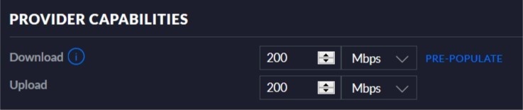

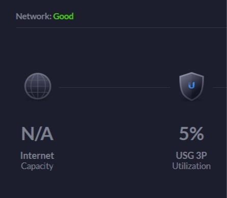

  • harrytasker
Iemand een idee waarom in Unifi Network in het Home scherm bij Internet Capacity altijd N/A staat?
  • LightStar
  • Laatst online: 26-11 21:48
harrytasker schreef op donderdag 21 februari 2019 @ 21:05:
Die moet je invullen onder settings ->Site info -> PROVIDER CAPABILITIES
  • harrytasker
LightStar schreef op donderdag 21 februari 2019 @ 21:08:
Had ik al gedaan maar doet niets....
Afbeeldingslocatie: https://tweakers.net/ext/f/1QPKHOr4z3c9wIwmEwEe3Djk/full.jpg
Afbeeldingslocatie: https://tweakers.net/ext/f/JjxwgZt8TnHiLLNwQm3ZXNg7/full.jpg
[ Voor 34% gewijzigd door harrytasker op 21-02-2019 21:17 ]

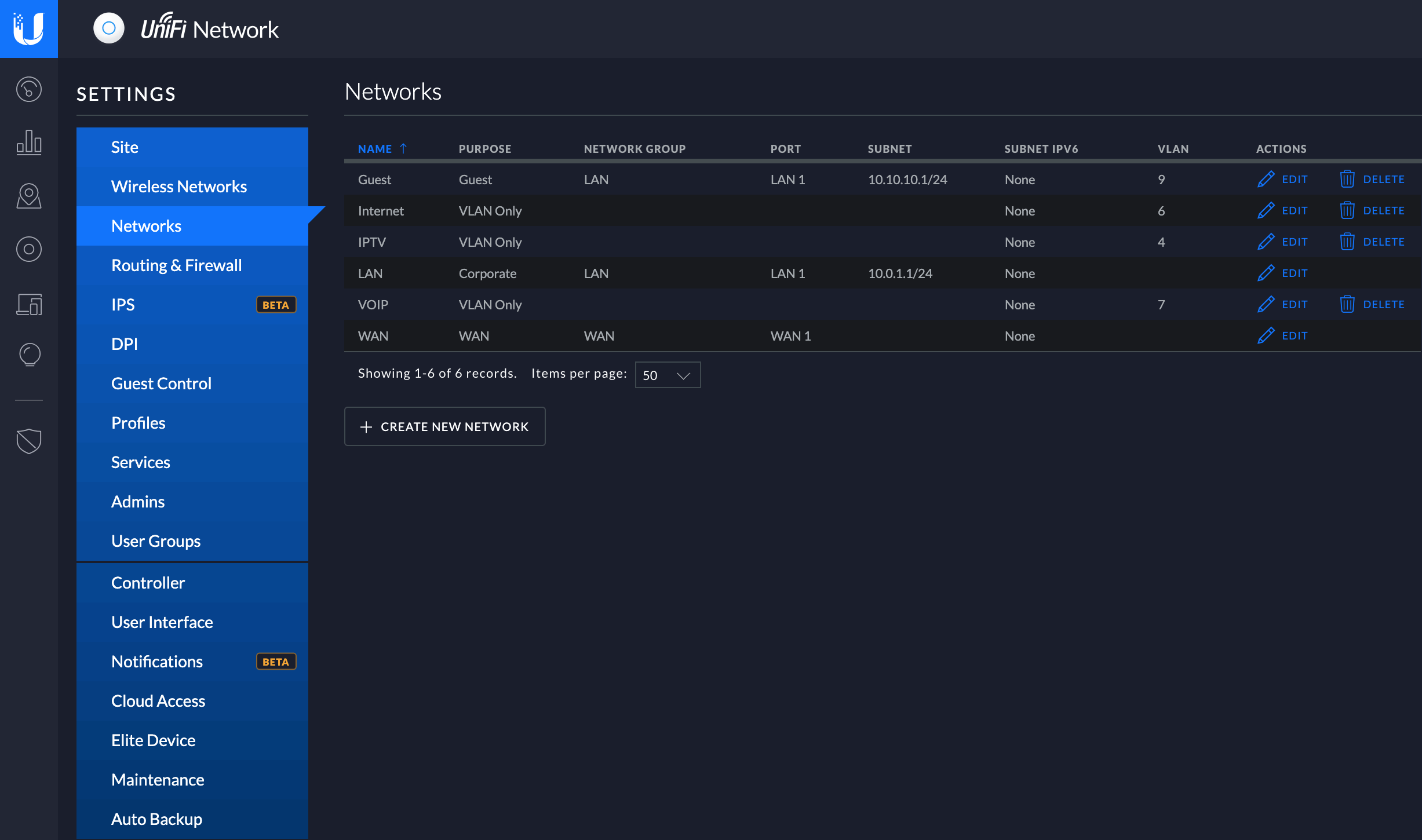

  • LightStar
Apart, enige is dat ik een 4P heb maar dat zou niet uit mogen maken.
Afbeeldingslocatie: https://tweakers.net/ext/f/RYD7MEIKJjlVbQiuwaiE2Oaq/medium.png
Edit even de 2e site bekeken met een 3p en die laat het ook gewoon zien:
Afbeeldingslocatie: https://tweakers.net/ext/f/u7mqqi1zXimjyRLpPTlwEncp/medium.png
[ Voor 34% gewijzigd door LightStar op 21-02-2019 21:20 ]
  • Greebs
  • Laatst online: 17:49
Greebs
inert
Als je via een (json) config je WAN uitgesplitst hebt in VLAN's, bijvoorbeeld dus voor Internet en IPTV, dan staat er volgens mij altijd N/A bij deze statistiek.
  • harrytasker
Greebs schreef op donderdag 21 februari 2019 @ 21:55:
Dat is inderdaad het geval, verklaart het probleem. Wel een beetje suf als je het mij vraagt.

Kan 't zijn dat omdat ik al een IPTV VLAN 4 gedefinieerd heb, dat ie daarom internet eruit gooit? Ik roep maar wat, heh. Ik probeer te troubleshooten waarom dat ie geen DHCP op het PPPoE interface wil doen.

Froos schreef op woensdag 27 februari 2019 @ 10:58:
Alles wat al in de controller staat mag niet in de json voorkomen. Dat levert conflicten op en veroorzaakt een boot loop.

Weer wat verder. Inmiddels "begrijp" ik meer van de json en het waarom: in de controller kan je niet zowel de internet VLAN (6) als ook de IPTV VLAN (4) op de WAN-poort van de USG configureren, dat is waarom je dat in de json doet, correct?
Vraag dan: hoe kan ik die twee VLANS dan toch "oppikken" in de controller vanaf de USG via de managed switches? Ik heb (youtube) tutorials gekeken over het aanmaken van trunk poorten, VLANS combineren, etc. Allemaal helder. Maar als ik de 2 VLANS aanmaak in de controller (zie afbeelding) en vervolgens het netwerk "Internet (VLAN6) toewijs aan 1 poort van de switch, dan is de synology daarachter niet meer bereikbaar. Dus ik heb het gevoel dat ik een stap mis? Of moet ik dan voor de oplossing gaan om een switch tussen de USG en de glasaansluiting te plaatsen?
Unifi Controller - Network Settings
