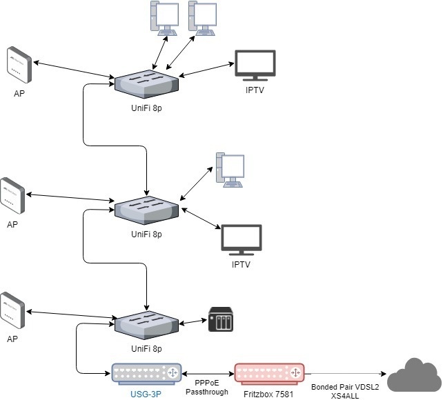

stapperstapper schreef op donderdag 4 april 2019 @ 21:22:
Weer wat verder. Inmiddels "begrijp" ik meer van de json en het waarom: in de controller kan je niet zowel de internet VLAN (6) als ook de IPTV VLAN (4) op de WAN-poort van de USG configureren, dat is waarom je dat in de json doet, correct?
Correct, xbeam had een stukje naar boven al aangegeven, omdat dit kwam door een bugje.
Vraag dan: hoe kan ik die twee VLANS dan toch "oppikken" in de controller vanaf de USG via de managed switches? Ik heb (youtube) tutorials gekeken over het aanmaken van trunk poorten, VLANS combineren, etc. Allemaal helder. Maar als ik de 2 VLANS aanmaak in de controller (zie afbeelding) en vervolgens het netwerk "Internet (VLAN6) toewijs aan 1 poort van de switch, dan is de synology daarachter niet meer bereikbaar. Dus ik heb het gevoel dat ik een stap mis? Of moet ik dan voor de oplossing gaan om een switch tussen de USG en de glasaansluiting te plaatsen?
[Afbeelding: Unifi Controller - Network Settings]
Waarom wil je managed switches gebruiken om de VLANs op te pikken, terwijl de USG dit zelf ook kan? De USG heeft sowieso het Internet en IPTV VLAN nodig, wil je gebruik kunnen maken van de IGMP Proxy. Daarvoor gebruik je de JSON.
Nog niet alles is mogelijk vanuit de controller GUI, daar zijn ze volgens mij bij Ubiquiti nog druk mee bezig, Dus tot die tijd ben je nog voor een deel aangewezen op de JSON en de CLI. Een voordeel, qua CLI is hij vrijwel hetzelfde als de EdgeRouter serie, daar kan je veel informatie van lenen. De enige extra stap die je dan nog moet ondernemen is de configuratie omzetten in een JSON en inladen via de controller. https://help.ubnt.com/hc/...SG-Advanced-Configuration

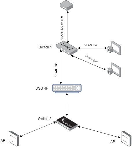

stapperstapper schreef op vrijdag 5 april 2019 @ 19:24:
Vanuit de USG heb ik 1 kabel (uit LAN1) naar de Unifi Switch (poort 1). Daar komen dus beide VLANS mee binnen. Maar vervolgens wil ik op de Switch kunnen aangeven dat op poort 2 (Synology), 3 (Hue bridge) en 7 (CloudKey) alleen VLAN6 hoeft worden doorgegeven, en op poort 8 (kabel naar Homeplug) zowel VLAN4 als VLAN6. Maar dat krijg ik dus niet werkend met de VLANS die ik heb ingesteld in de controller :?
De USG zet niet de VLAN's door van buiten naar binnen. de USG "verwerkt" deze tot 1 netwerk. dit komt uit je LAN port. Hier kan je nu zowel tv kastjes als netwerk devices op prikken. Je hoeft dus geen VLAN's meer toe te kennen.

Mag ik uit je oplossing afleiden dat IPTV (STB) rechtstreeks aangesloten moet worden op de secondary managed switch?
Ja dat zou inderdaad de weg zijn die ik zou bewandelen, dan krijg je dus het volgende:
Afbeeldingslocatie: https://tweakers.net/ext/f/F5AcnSDtv1w8eiCOz94g07rs/thumb.jpg

dvvelzen schreef op donderdag 18 april 2019 @ 22:01:
Recent heb ik een USG en 2 switches aangeschaft. Het idee hierbij is om uiteindelijk onderstaande setup voor elkaar te krijgen. Al dan niet met de Fritzbox ertussen.
[Afbeelding: netwerk-d]
Wat mij uit de verschillende websites en posts niet duidelijk wordt is of dit zo gaat werken met IPTV en Paired VDSL2.
Ik heb de PPPoE passthrough aanstaan op de Fritzbox en ik heb de stappen van https://free2wifi.nl/2018/09/25/ubnt-usg-iptv/ gevolgd.
Hierbij krijg ik geen eth0.4 output, maar geeft hij deze fout aan die eerder in dit topic ook naar voren is gekomen.
Deze heb ik ook geprobeerd, maar werkte niet, fouten in de server.log; https://www.byluke.nl/tut...nd-krijgen-kpn-glasvezel/
Deze heb ik nog niet geprobeerd; https://github.com/basmeerman/unifi-usg-kpn
Is er iemand die hier wat licht in de duisternis kan scheppen?
Gaat het uberhaupt wel werken met de FB ertussen ?
In jouw geval moet je geen PPPOE doen.. Je modem kan niet in bridge modus. Dan verlies je ook je pair bonding en TV opties. En de USG kan geen bonding aan als modem dus je hebt je fritz nodig.
Je zal je USG wan een ip moeten geven uit je fritzbox. een intern adres of net als ik een extern IP adres uit een /29 subnet. Daarnaast zul je je TV moeten stoppen in een VLAN en je USG passeren. Routed IPTV vind het niet leuk als je het door nog een router heen trekt zonder de IGMP proxy goed te zetten. Je gaat daar nog meer hoofdpijn krijgen. Ook kan de fritzbox niet vlan 4 en 6 doorzetten naar je USG. welke je nodig hebt voor internet en TV bij xs4all.
Ik heb het opgelost zoals in de tekening hier onder.
Al mn lan verkeer (web enz) loopt over usg met direct daaraan een extern IP als WAN uit mn /29 subnet xs4all. USG doet DHCP voor alle lan/wifi clients enz. 10.0.1.1/24 en TV loopt over vlan 999, Fritz doet daar DHCP voor mijn 4 IPTV boxen in VLAN 999 op 10.0.10.1/24
Kom niet af van mn fritzbox.. geen glasvezel en heb ook pair bonded VDSL op 216/66 megabitjes.
Werkt hier perfect gezien alle (4) iptv boxen hier in zelfde vlan zitten.

Daarom heb ik nu de FritzBox 7581 als modem en router in gebruik, en de USG erachter met een IP uit een publiek /29 subnet om dubbel NAT te voorkomen. Alleen de TV-decoders hangen direct aan de FritzBox en de rest hangt achter de USG. Met dank aan @Qualixo voor dit idee. :)
