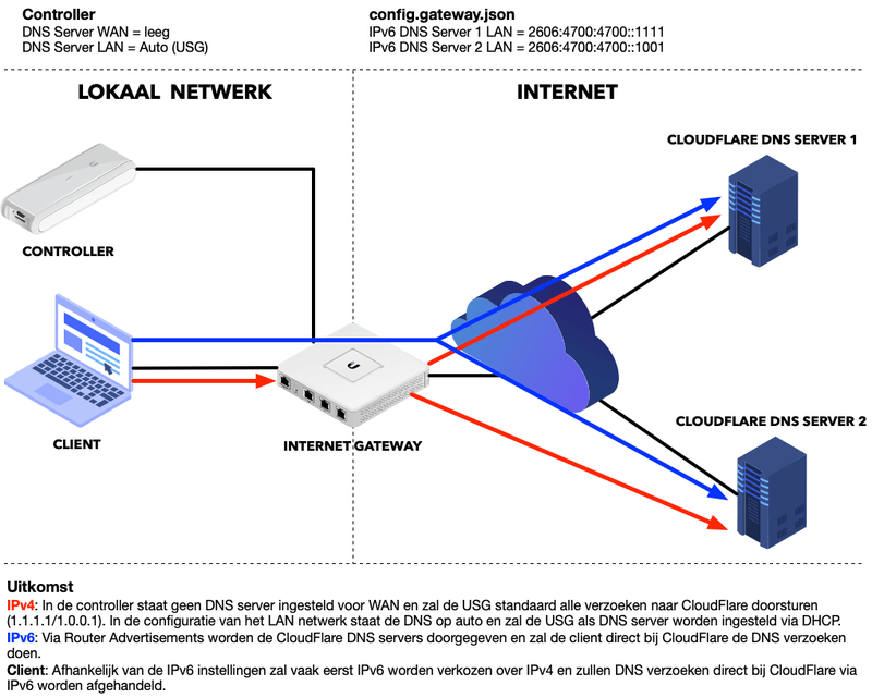

Ik heb zojuist mijn USG 3P aan mijn MTU gehangen en een schone controller ingericht
Vervolgens heb ik de handleiding van coolhva alles lijkt te werken......
Alleen kan ik sommige website nu niet bezoeken zoals github of de handleiding van coolhva..
Lijkt uit met IPv6 iemand ideeën...
Verder ben ik benieuwd of er een log is of iets waaruit ik kan opmaken dat de JSON en kpn.sh zijn werk doet.
En hoe kan ik de DNS servers aanpassen van de WAN kan dit gewoon vanuit de UI of geet de config json dan stuk?

- Kan ik veilig DNS Servers en ISP Capabilities invullen onder de Internet instellen van de controller of heeft dit geen zin omdat er nu 3 wan interfaces zijn?
Je kan dat doen, er is maar 1 maar. In de JSON heb ik de cloudflare DNS adressen met IPv6 handmatig ingesteld. Als je andere DNS-en wilt gebruiken kan je twee dingen doen:
  1. IPv6 DNS servers aanpassen naar je gewenste DNS provider
  2. IPv6 DNS servers UIT de json halen, dan zal hij de IPv4 DNS servers gebruiken die je in de controller instelt.
De IPv4 DNS servers kan ik dus gewoon instellen onder de WAN config in de controller?

Even kort over DNS. Ik heb de volgende uitleg gemaakt van de standaard situatie als je mijn JSON pakt en deze op de USG zet.
Afbeeldingslocatie: https://tweakers.net/i/8aaBy1JdxLO9zj7w8w3Ad3_ge9g=/800x/filters:strip_exif()/f/image/P48HJC6YvhzZGMZy0xXioxcd.png?f=fotoalbum_large
Op het moment dat je een IPv4 DNS server instelt in de DHCP eigenschappen van het LAN netwerk dan gebeurt het volgende:
Afbeeldingslocatie: https://tweakers.net/i/D9n6bENdvofzC__laoxBHDtX7s0=/800x/filters:strip_exif()/f/image/n8BIjNe2ZXHtYG2pX1WFwX8o.png?f=fotoalbum_large
Zoals je ziet is dit niet gewenst aangezien een client die IPv6 begrijpt en standaard gebruikt deze via IPv6 verbinding maakt met CloudFlare en NIET met je IPv4 DNS Server in je netwerk (Pihole/AdGuard).
Er zijn verschillende manieren om een PiHole/AdGuard DNS server werkend te krijgen in je eigen netwerk:
  1. Geef je AdGuard/PiHole server een vast IPv6 adres en stel dit adres in de json als IPv6 DNS server (en verwijder de cloudflare DNS servers)
  2. Verwijder de IPv6 DNS servers in de JSON, dit zorgt ervoor dat de client alleen een IPv4 DNS server ontvangt (en zal gebruiken)

LET ALSJEBLIEFT OP met SECUNDAIRE DNS servers.... Ik spreek uit eigen ervaring (en die was niet prettig 8) ).
Je zou denken, als normaal denkend mens, dat als je een primaire en secundaire DNS kan instellen de primaire DNS server wordt gebruikt als deze beschikbaar is en de secundaire DNS server alleen als de primaire DNS server niet beschikbaar is.
Helaas is die aanname gedeeltelijk fout. https://web.archive.org/w....microsoft.com/kb/320760/
Wat je ziet is dat de secundaire DNS voor een bepaalde periode gebruikt blijft worden voordat de primaire weer in ere wordt hersteld (standaard 15 min). In de tussentijd heb je geen adblocker (een client in een windows domain kreeg allerlei andere vage foutmeldingen, zie mijn ervaring, omdat de externe DNS server het interne domein niet kende, beginnersfoutje ;-)).
Zie ook hier wat meer informatie over hoe het werkt met de timeouts etc. https://docs.microsoft.co...lient-resolution-timeouts
Misschien zal je in de praktijk er weinig van merken maar mijn inzien is het niet raadzaam om een secundaire externe DNS te gebruiken als je primair je interne gebruikt.
Als je redundantie wilt dan kan je meerdere DNS servers opzetten in je LAN (via docker bijvoorbeeld) en de configuratie synchroniseren.
Nu de bovenstaande replies je hopelijk ervan hebben overtuigd om gewoon meerdere instances te draaien kan je naar zoiets kijken : https://discourse.pi-hole...-pihole-ive-done-it/12716 :P :+
Mijn ervaring is namelijk dat als je zonder iets van VRRP twee DNS Servers draait je toch nog kleine vertragingen/time-outs krijgt in sommige gevallen als één van de twee plat ligt en daarmee een mindere ervaring krijgt dan i.c.m. VRRP :)

1.Als ik naar de originele definities kijk gaan deze alleen over IPv6
*knip*
Mijn aanname was dus dat IPv4 automatisch deze regels krijgt uit de controller maar dit is dus niet zo?
Ik ben denk ik een beetje onduidelijk geweest, ik bedoelde meer de toewijzing van de WAN firewall profielen aan de verschillende onderliggende interfaces van eth0. Omdat we nu meerdere (virtuele) WAN interfaces gebruiken moeten we de USG laten weten dat we ook daar de WAN_IN, WAN_LOCAL en WAN_OUT firewall profielen willen toepassen. Deze moet je dus toevoegen aan zowel vif 6 als pppoe (zie mijn JSON).
Als je nu firewall rules aanmaakt op de controller onder WAN dan worden deze automatisch toegepast op de verschillende interfaces.
Zie onderstaande config van @Coolhva, hier stonden ze ook al in maar je hebt in jouw config dit hele gedeelte eruit gehaald terwijl je alleen de ipv6 regels had moeten verwijderen ;)
"6": {
                        "firewall": {
                            "in": {
                                "ipv6-name": "WANv6_IN",
                                "name": "WAN_IN"
                            "local": {
                                "ipv6-name": "WANv6_LOCAL",
                                "name": "WAN_LOCAL"
                            "out": {
                                "ipv6-name": "WANv6_OUT",
                                "name": "WAN_OUT"

dbeusink schreef op zondag 30 mei 2021 @ 08:30:
"6": {
                        "firewall": {
                            "in": {
                                "name": "WAN_IN"
                            "local": {
                                "name": "WAN_LOCAL"
                            "out": {
                                "name": "WAN_OUT"
Ik heb weer een nieuwe poging gedaan en volgens mij is het gelukt de JSON is nu valid _/-\o_
Kan iemand een 8)7 check doen zou ik er waarderen: https://gist.github.com/T...71ebed125d8f9c9f5ab9cec38
