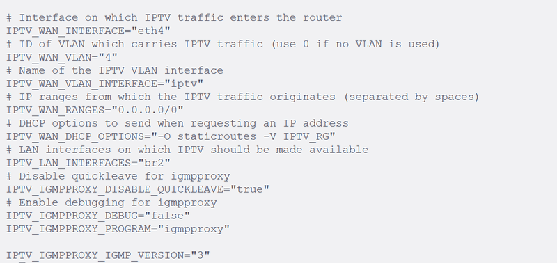

Doe je dat simpelweg door het config bestandje van het script aan te passen? Ik heb dat de vorige keer ook geprobeerd, maar op het moment dat ik ook maar iets wijzig aan deze config, dat multicast dan niet meer werkt, of dat ik freezes krijg ipv stutters
Pearl Drums - Paiste Cymbals - Balbex Sticks - Remo Skins
  • JungleJim
  • Laatst online: 14:01
Argarath schreef op zondag 19 april 2026 @ 10:57:
Om igmpproxy te gebruiken moet je het volgende doen:
* inloggen via ssh op je UCG Fiber
* igmpproxy installeren via 'apt install igmpproxy'
* udm-iptv config bestand openen in een tekst editor, het config bestand is '/etc/udm-iptv.conf'
* regel toevoegen met 'IPTV_IGMPPROXY_PROGRAM="igmpproxy"' (als die setting er al in staat dan de waarde aanpassen naar igmpproxy'
* udm-iptv service herstarten via 'systemctl restart udm-iptv'
* via 'udm-iptv diagnose' kun je zien of udm-iptv verder goed opstart

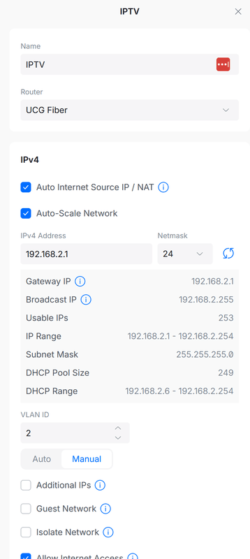

Nadat mijn Edgerouter 3 door een spanningspiek was overleden heb ik direct maar alles geupgrade naar Unifi en maak nu gebruik van een UniFi Cloud Gateway Fiber. Aangezien ik gebruik maak van KPN iptv heb ik de Fabianishere instructies gevolgd maar loop helaas tegen wat problemen aan. IPTV werkt enigszins maar af en toe vastlopers van beeld. Daarnaast kan ik geen opgeslagen programma’s kijken.
Heb dan ook een praktische vraag: conform de instructies heb ik twee aparte netwerken gemaakt (zie screenshot). De set top box krijgt een ip adres uit de internet dhcp pool, zou de set top box niet een 192.168.2.xxx nummer moeten krijgen? Zo ja, welke instelling heb ik gemist?
Afbeeldingslocatie: https://tweakers.net/i/NAzZsPlUDQHxRWnBFJX-4OXp50U=/800x/filters:strip_icc():strip_exif()/f/image/X9w1qSWSOISK6h4W8QNvuyXg.jpg?f=fotoalbum_large
  • JungleJim
buzzlightyear schreef op zaterdag 16 mei 2026 @ 09:28:
Lees aub even het topic door, daar staan genoeg aanwijzingen om het werkend te krijgen. Ff de highlights waar je naar moet kijken:
  • zorg dat je TV kastje in het IPTV VLAN zit (dat lijkt op basis van je screenshot niet zo te zijn aangezien er geen IP adressen uitgegeven zijn in dat VLAN). Dit doe je door in Port Manager de switch poort waar de TV STB aanzit in te stellen op native network IPTV en block all voor andere netwerken.
  • zorg dat het udm-iptv script juist geconfigureerd is. Belangrijk is de setting IPTV_WAN_RANGES, die moet je handmatig op "0.0.0.0/0" zetten (en dan udm-iptv service herstarten met 'systemctl restart udm-iptv')
  • als je TV+ hebt, check dan of je daadwerkelijk multicast kijkt. Dat doe je door zenderinfo naar voren te halen, staat er rechtsonderin LIVE dan kijk je multicast, staat er Live dan kijk je unicast
  • als je de oude KPN TV hebt, dan wil het bij problemen wel eens helpen om in je IPTV (lokale) VLAN de DNS servers in te stellen op de KPN DNS servers (ipv de default waarbij de UCG Fiber als DNS server wordt gebruikt). KPN DNS servers zijn 195.121.1.34 en 195.121.1.66
  • als je nog switches in je netwerk hebt, check dan of ze ook IGMP snooping ondersteunen. De meeste UniFi switches doen dat, maar niet alle zoals bijv de Flex Mini.
  • als je het probleem hebt dat een stream na een paar minuten vastloopt, dan kan het helpen om een andere IGMP proxy te gebruiken. Standaard is improxy, maar je kunt ook igmpproxy proberen. Daarvoor doe je 'apt update', 'apt install igmpproxy', en dan /etc/udm-iptv.conf aanpassen zodat IPTV_IGMPPROXY_PROGRAM op "igmpproxy" staat (als die setting er nog niet bij staat dan even toevoegen op een nieuwe regel). En dan herstart van udm-iptv service.
En hou er rekening mee dat wanneer je Unifi OS update, dat je dan udm-iptv opnieuw moet installeren en configureren. Dat gaat namelijk verloren bij een upgrade.

Dank voor de uitgebreide instructie. Heb alles nogmaals stap voor stap doorgenomen, IPTV vlan toegewezen aan de juiste poort en WAN range aangepast naar 0.0.0.0/0. De VIP5202 ontvangt dan een IP uit de juiste ip range maar blijft bij opstarten hangen op 85%. IGMP snooping staat aan.
Overigens gebruik ik poort 3 op de gateway fiber om rechtstreeks de set top box aan te sluiten. Er zit dus geen switch tussen, neem aan dat dit mogelijk is?
Heb je wellicht nog suggesties wat de oorzaak zou kunnen zijn?

Ook de DNS servers op je IPTV VLAN aangepast naar de KPN DNS servers? Vaak lost dat het probleem op dat een oudere STB op 85% blijft hangen.
buzzlightyear schreef op zondag 17 mei 2026 @ 09:50:
Rechtstreeks op de UCG Fiber is prima. Switch ertussen kan ook, wel aan te raden dat die IGMP Snooping ondersteunt. En vergeet niet de port instellingen aan te passen, zowel op de Fiber als op de switch waar je STB aan zit.
  • buzzlightyear
  • Laatst online: 07:40
buzzlightyear
To infinity and beyond...
Yep, KPN DNS is ingesteld op VLAN. Ik ga nog maar eens alles stap voor stap doornemen, moet toch werkend te krijgen zijn.

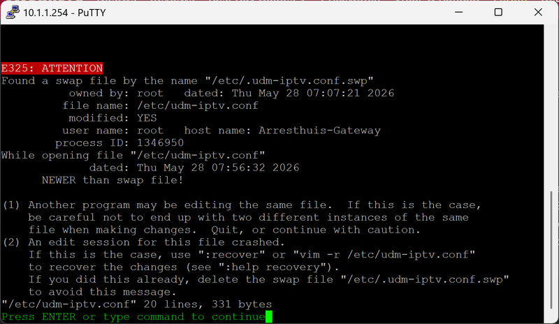

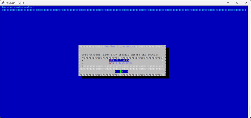

Er gaat toch iets niet helemaal lekker momenteel met iptv in multicast mode.
Mijn setup:
  • Cloud Gateway Max
  • USW Flex 2.5G 8 PoE
  • U7 In Wall
  • KPN kastje via de WiFi op het netwerk
Ik heb 2 netwerken aangemaakt:
  • VLAN 1 voor Internet IP-range 10.1.1.0/24
  • VLAN 4 voor IPTV IP-range 10.10.1.0/24
Afbeeldingslocatie: https://tweakers.net/i/kmSMEZUcCkhl5qhUuY0V-kue5jE=/800x/filters:strip_exif()/f/image/Nd9cYBdKZ5toR1fUIeVYrukQ.png?f=fotoalbum_large
Afbeeldingslocatie: https://tweakers.net/i/jYDYGp3frUkHeCKzhZ3ZymIzmhM=/800x/filters:strip_exif()/f/image/izWRCNE4s1yg3NMYhWSfK3iB.png?f=fotoalbum_large
KPN Box is aan VLAN4 (IPTV) toegewezen
Afbeeldingslocatie: https://tweakers.net/i/1hcMICC8hmSKbVWGYTkDOrd3XUc=/800x/filters:strip_exif()/f/image/luEKUD5iBf1oWSOgsySa57p7.png?f=fotoalbum_large
Na een Unifi OS update (deze heb ik dus niet meer op automatisch staan inmiddels) kwam ik erachter dat met het schakelen tussen zenders LIVE naar Live was gegaan. Hierna heb ik "het script" opnieuw geïnstalleerd met de volgende keuzes:
  • Afbeeldingslocatie: https://tweakers.net/i/20e2GxxP9Mx8vqncLovz1vqhfqo=/800x/filters:strip_exif()/f/image/6TRQmjxkY5QHmXUbtu4V56F5.png?f=fotoalbum_large
  • Afbeeldingslocatie: https://tweakers.net/i/wIYbeiz_dpSTf5PimnzsU2yhGJQ=/800x/filters:strip_exif()/f/image/j5MJdE3xr6yN7esTcd5YTJgD.png?f=fotoalbum_large
  • Afbeeldingslocatie: https://tweakers.net/i/tZ1qYljlB6cUaqBmWGgdiJk5Em0=/800x/filters:strip_exif()/f/image/RWZvfLZpOrxFo0Wi7srIJuZT.png?f=fotoalbum_large
  • Afbeeldingslocatie: https://tweakers.net/i/id0gniFlsOnU4KLhz5gFPGodaho=/800x/filters:strip_exif()/f/image/qxuo7t0L9H2J9GH2WMoUZZJ7.png?f=fotoalbum_large
  • Afbeeldingslocatie: https://tweakers.net/i/N6OiK4q8IYk3o81T9vqG2Oqm0UY=/800x/filters:strip_exif()/f/image/nUSxDvdtPWsrQR9fQQlJHSF0.png?f=fotoalbum_large
Helaas zonder goede resultaten.
UDM-IPTV Diagnose geeft het onderstaande
  • === Configuration ===
  • WAN Interface: eth4
  • WAN VLAN: 4 (dev iptv)
  • WAN DHCP: true (options "-O staticroutes -V IPTV_RG")
  • WAN Ranges: 213.75.0.0/16 217.166.0.0/16 195.121.0.0/16
  • LAN Interfaces: br4
  • IGMP Proxy quickleave disabled: false
  • IGMP Proxy debug: true
  • === IP Link and Route ===
  • === Service Logs ===
  • May 27 09:40:36 Arresthuis-Gateway udm-iptvd[2979855]: ERROR[main@619]: exiting.........
  • May 27 09:40:36 Arresthuis-Gateway IMPROXY[2979855]: ERROR[main@619]: exiting.........
  • May 27 09:40:36 Arresthuis-Gateway systemd[1]: udm-iptv.service: Main process exited, code=exited, status=1/FAILURE
  • May 27 09:40:36 Arresthuis-Gateway systemd[1]: udm-iptv.service: Failed with result 'exit-code'.
  • May 27 09:40:41 Arresthuis-Gateway systemd[1]: udm-iptv.service: Scheduled restart job, restart counter is at 371.
  • May 27 09:40:41 Arresthuis-Gateway systemd[1]: Stopped IPTV support for the UniFi Dream Machine.
  • May 27 09:40:41 Arresthuis-Gateway systemd[1]: Started IPTV support for the UniFi Dream Machine.
  • May 27 09:40:41 Arresthuis-Gateway udm-iptvd[2980241]: Device iptv already exists.. Deleting device
  • May 27 09:40:41 Arresthuis-Gateway udm-iptvd[2980241]: Obtaining IP address for VLAN interface
  • May 27 09:40:41 Arresthuis-Gateway udm-iptvd[2980268]: udhcpc: started, v1.30.1
Wat doe ik verkeerd of wat zie ik over het hoofd want ik kom er na het zoekwerk niet uit

jdwrist schreef op woensdag 27 mei 2026 @ 09:42:
[KPN kastje via de WiFi op het netwerk
Dit is je probleem. Multicast werkt niet betrouwbaar via Wi-Fi.
Als je oude KPN TV hebt, dan dus bekabeld aansluiten.
Als je TV+ hebt, dan kan via Wi-Fi wel, maar alleen unicast werkt dan betrouwbaar. Als je multicast wil, bekabeld aansluiten.

Afbeeldingslocatie: https://tweakers.net/i/ly2tufr3jjQNaq6DYChrZRe7KOM=/800x/filters:strip_exif()/f/image/chCGHHVTYHev2bpexWlIuAlc.png?f=fotoalbum_large aanpassingen gemaakt
ik neem voorzichtig aan dat ik wan interface op eth 5 moet hebben staan omdat daar mijn internet op binnenkomt toch? Of moet dit 4 zijn

jdwrist schreef op donderdag 28 mei 2026 @ 07:27:
[Afbeelding] aanpassingen gemaakt
IPTV_WAN_INTERFACE moet je op eth4 zetten, de teller begint bij 0 voor ethernet poort 1 op je UCG Max.
In de tweede screenshot heb je IPTV_LAN_INTERFACES op “br0 br4” staan, dat klopt niet, dat moet alleen br4 zijn (namelijk “br” plus nummer van het VLAN waar je TV kastje inzit).
Dus ik zou die aanpassing doen, script herstarten (servicectl restart udm-iptv) en dan de log checken of er geen fouten in staan.

Afbeeldingslocatie: https://tweakers.net/i/2jsCZ5COaWIpYZiZs8xSBNrfakM=/800x/filters:strip_exif()/f/image/rTadocya9aPnysnDmMDSb159.png?f=fotoalbum_large Is deze melding goed trouwens?!?
BR0 verwijderd het servicectl restart udm-iptv herkend hij niet dan krijg ik -bash: servicectl: command not found
Hiervoor heb ik udm-iptv restart uitgevoerd

Die melding krijg je als je je teksteditor niet netjes afgesloten hebt, of als je in twee sessies hetzelfde bestand bewerkt. Dus even dubbelchecken of je wel de juiste content in /etc/udm-iptv.conf hebt staan.
jdwrist schreef op donderdag 28 mei 2026 @ 08:19:
Oh my bad, het moet "systemctl restart udm-iptv" zijn.

Sinds versie 5.1.12 van Unify OS zit er een IPTV streaming optie in.
Iemand al getest of we nu zonder script van (multicast) IPTV kunnen genieten ?
Afbeeldingslocatie: https://tweakers.net/i/5uLI1xEDp3MNsws-Zisa-bHrAmo=/800x/filters:strip_icc():strip_exif()/f/image/HYyQwCSkdcRZ7a8lSe3XrYvR.jpg?f=fotoalbum_large
  • bvk007
  • Laatst online: 02-11 07:27
plakjekaas2 schreef op zondag 31 mei 2026 @ 17:09:
Deze optie kan/kon niet overweg met iptv uit een ander vlan zoals bij de meeste Europese providers is ingeregeld.

plakjekaas2 schreef op zondag 31 mei 2026 @ 17:32:
Overigens, deze optie zie ik alleen via de Unify app bij internet settings en niet via de web interface / browser.
De setting zit ook in Network Application (bij Settings > Internet > internet connection), alleen heet die daar “IGMP Proxy”.
