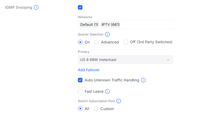

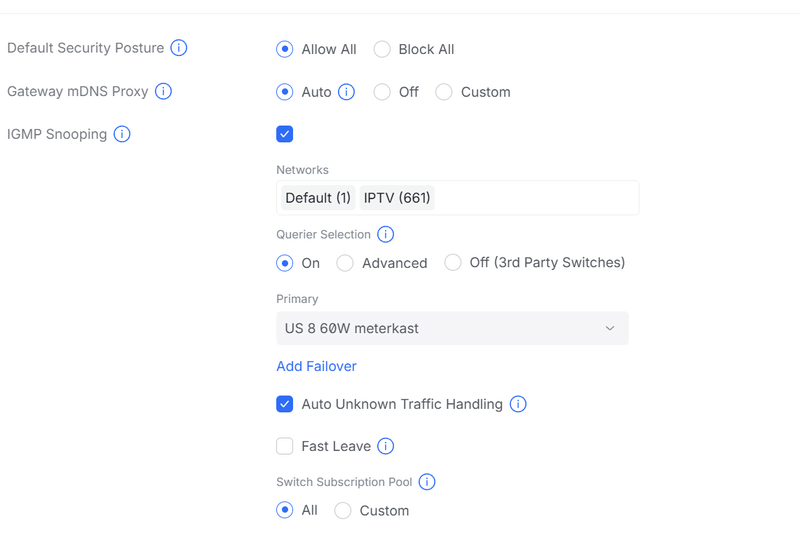

Ik heb het Fabian script gister voor het eerst geïnstalleerd en kreeg het alleen goed werkend door IGMP snooping uit te schakelen voor het VLAN van het local lan van mijn IPTV. Anders had ik dezelfde symptomen als dat jij beschrijft.
Ik vermoed dat bij het aanzetten van snooping de UCG zich verslikt, omdat het niet weet dat Fabian een wan-vlan bridged naar een lan-vlan. Of omdat ik maar één ethernetpoort heb op mijn local lan.
Omdat de KPN TV+ box op de switch de enige ethernetpoort is aangesloten die op de switch gelabeld is naar het IPTV vlan, hoef ik IGMP snooping niet aan te zetten, immers zijn er geen andere ethernetpoorten waar snooping de ongewenste multicast moet voorkomen.
Je zou het eens kunnen uitproberen, het is maar een vinkje en het kan geen kwaad; alleen andere ethernetpoorten in je lan of vlan kunnen het even wat 'drukker' krijgen.

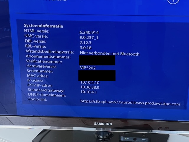

Heb sinds een paar dagen ook ineens de melding "STB-zap-03 / -40462 - Videoserver niet gevonden".
Het gekke is dat gister een opname het niet deed, maar een andere wel. Vandaag wilde ik verder kijken en nu blijft die ook steeds terugkeren naar het menu.

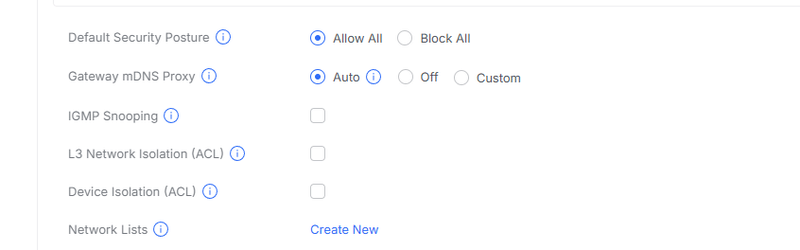

IGMP Snooping op het VLAN in Unifi staat uit, provider is XS4ALL.

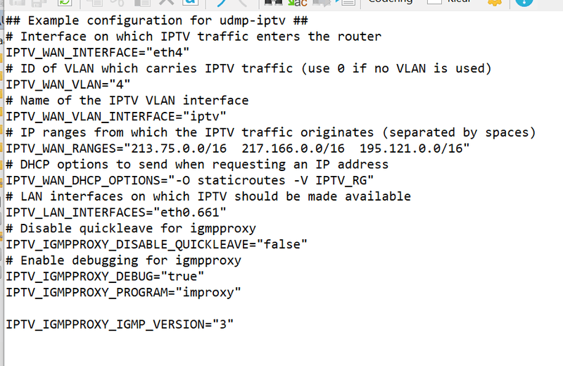

Config van udm-iptv:
## Example configuration for udmp-iptv ##
# Interface on which IPTV traffic enters the router
IPTV_WAN_INTERFACE="eth8"
# ID of VLAN which carries IPTV traffic (use 0 if no VLAN is used)
IPTV_WAN_VLAN="4"
# Name of the IPTV VLAN interface
IPTV_WAN_VLAN_INTERFACE="iptv"
# IP ranges from which the IPTV traffic originates (separated by spaces)
# IPTV_WAN_RANGES="213.75.0.0/16  217.166.0.0/16  195.121.0.0/16"
IPTV_WAN_RANGES="0.0.0.0/0"
# DHCP options to send when requesting an IP address
IPTV_WAN_DHCP_OPTIONS="-O staticroutes -V IPTV_RG"
# LAN interfaces on which IPTV should be made available
IPTV_LAN_INTERFACES="br4"
# Disable quickleave for igmpproxy
# IPTV_IGMPPROXY_DISABLE_QUICKLEAVE="false"
IPTV_IGMPPROXY_DISABLE_QUICKLEAVE="true"
# Enable debugging for igmpproxy
IPTV_IGMPPROXY_DEBUG="false"
IPTV_IGMPPROXY_PROGRAM="improxy"
IPTV_IGMPPROXY_IGMP_VERSION="2"
Output van udm-iptv diagnose:

Is er daarnaast een manier om te controleren of mijn VIP5202 up to date is? Vraag me af of ik firmware updates wel binnenkrijg sinds ik niet meer via de Fritzbox verbinding maak.
Het aanpassen van IPTV_IGMPPROXY_IGMP_VERSION naar "3", lijkt deels geholpen te hebben. Toch doen sommige opnames het nog niet, terwijl anderen het nu wel doen.

Draai op Unifi OS 5.0.16 en Network 10.4.57.
Welke instelling zie ik over het hoofd?

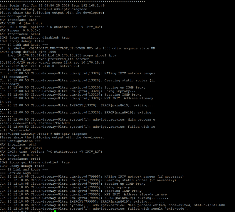

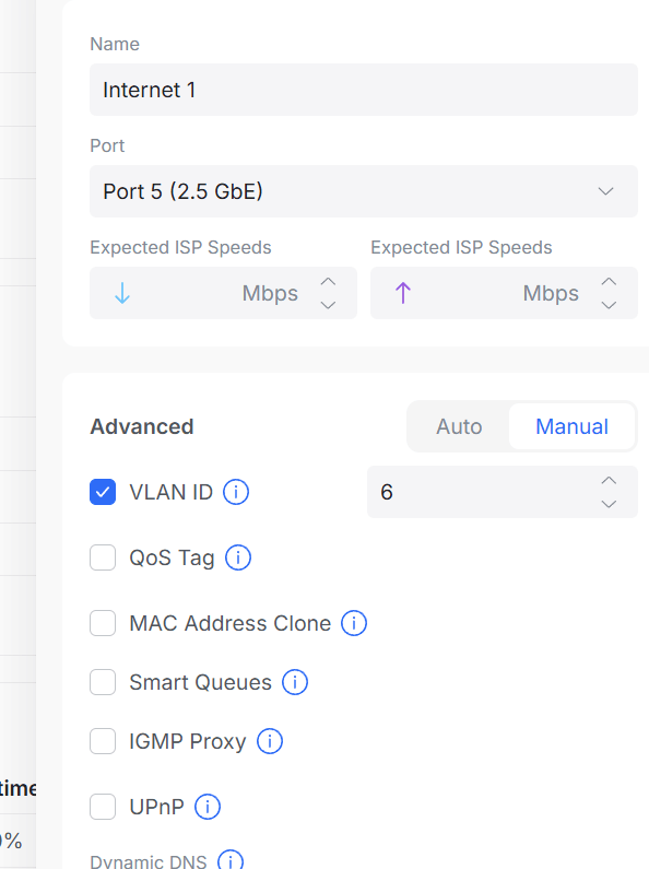

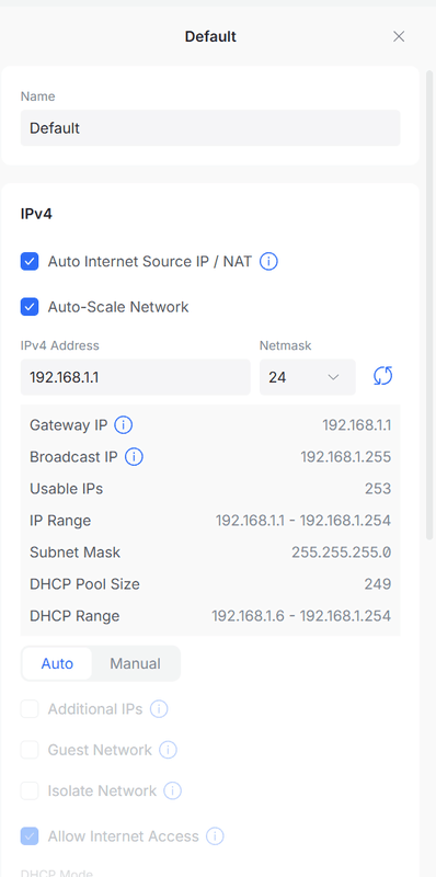

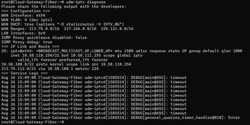

Goedenavond,
Ook wij hebben hulp nodig bij het installeren van iptv. Sinds vorige week woensdag hebben wij geen TV meer van KPN, daarvoor werkte het wel, maar opeens niet meer. Helaas. Vervolgens heb ik het Fabian script opnieuw geïnstalleerd er werkte het nog steeds niet. Vervolgens heb ik de router (de cloud gateway ultra) gereset en het scripts van Fabian weer geinstalleerd, helaas het werkt niet steeds. Ook heb dit forum afgezocht en allerlei aanpassingen gedaan, maar helaas dat heeft ook niet geholpen.
De tv kastjes van kpn blijven hangen op 85%
Onze situatie is als volgt: CGU - US 8 60W - US 8 - kpn kastje en CGU - US 8 60W - flex mini - kpn kastje
Ben ik iets vergeten in te stellen of heb ik het niet goed geïnstalleerd?
Alvast bedankt, Jeffrey
De instellingen zijn als volgt: Afbeeldingslocatie: https://tweakers.net/i/I6eHf94AvSmITNhlMfi84UkXcfI=/800x/filters:strip_exif()/f/image/vCYCv9LTorWifDcC2a4E2Xlb.png?f=fotoalbum_large Afbeeldingslocatie: https://tweakers.net/i/lBm1Um8Thw49JlM7-GYy_mY-MDc=/x800/filters:strip_exif()/f/image/TdUYNVI1j4fWTE4CojnrXkW3.png?f=fotoalbum_large Afbeeldingslocatie: https://tweakers.net/i/FLTAZFNgS2v6qpAEFbFCrCM9zFM=/x800/filters:strip_exif()/f/image/TsqiLEmjoOyJ7P9fBUGELKGl.png?f=fotoalbum_large Afbeeldingslocatie: https://tweakers.net/i/pQqcskzZkLhshghOboUtnuz3UDQ=/800x/filters:strip_exif()/f/image/j3Efo4iz3IFDSicvaX1vTA8t.png?f=fotoalbum_large Afbeeldingslocatie: https://tweakers.net/i/ce6naGOrYvI5g4pI3QWLHPkJW20=/800x/filters:strip_exif()/f/image/XhlyvKQj89DLBPpiofUHV7gy.png?f=fotoalbum_large
[ Voor 51% gewijzigd door Duranco2001 op 23-06-2026 20:55 ]

Je udm-iptv config lijkt niet te kloppen, de setting IPTV_LAN_INTERFACES moet op "br661" staan, niet op "eth0.661". De log geeft een foutmelding, dat wordt hierdoor veroorzaakt.
Daarnaast kun je IPTV_WAN_RANGES beter op "0.0.0.0/0" zetten. En IPTV_IGMPPROXY_DISABLE_QUICKLEAVE kan bij meerdere kastjes beter op "true".
Na aanpassingen in /etc/udm-iptv.conf moet je de udm-iptv service herstarten, dit doe je met 'systemctl restart udm-iptv'. Check dan de logs of er geen foutmeldingen zijn.
En klopt het dat je de oude TV kastjes hebt, en niet TV+? Zo ja dan is het ook aan te raden om op je lokale IPTV VLAN andere DNS servers in te stellen dan de default, namelijk de DNS servers van KPN (195.121.1.34 en 195.121.1.66). Heb je TV+ dan is dat niet nodig.
En tenslotte, afhankelijk van welke UnifiOS versie je hebt kan het zijn dat de default improxy niet goed werkt. Als dat zo is (beeld hapert in multicast of bevriest na paar minuten), dan werkt igmpproxy ws wel goed. Die moet je eerst even installeren (apt update, apt install igmpproxy) en dan IPTV_IGMPPROXY_PROGRAM op "igmpproxy" zetten en udm-iptv herstarten (systemctl restart udm-iptv).

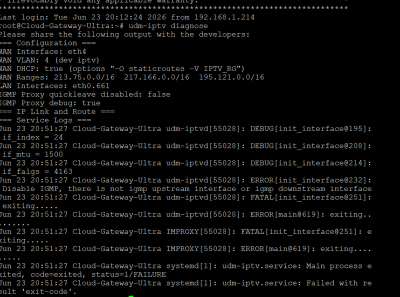

Dank je. Het is gelukt om alle aanpassingen te doen, behalve de laatste, IPTV_IGMPPROXY_PROGRAM op "igmpproxy". Putty kent het commando niet. Zie hieronder de diagnose:

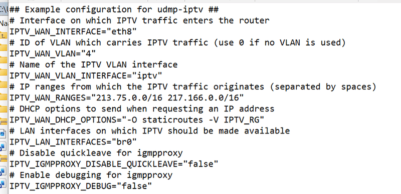

Afbeeldingslocatie: https://tweakers.net/i/vGTxt3VPu2x4vcdENlY_R02apJM=/800x/filters:strip_exif()/f/image/MiRot7GNUJu7zsZXPvcfCghU.png?f=fotoalbum_large
Daarnaast zijn twee config bestanden.
Afbeeldingslocatie: https://tweakers.net/i/stknnZ20g_3Fq4mAq2bTdg96z-0=/fit-in/4000x4000/filters:no_upscale():strip_exif()/f/image/z2e5VpGdk242KPvTLyR1xBFL.png?f=user_large
En de onderste heeft weer een andere config:
Afbeeldingslocatie: https://tweakers.net/i/i3NO76d5fCRMF-tbqfhCMjk9DOk=/800x/filters:strip_exif()/f/image/M5r66A0hOG5S0JI8StrIzkT3.png?f=fotoalbum_large
Is dit bestand nodig, is het van invloed?
  • JungleJim
  • Laatst online: 09:41
Duranco2001 schreef op dinsdag 23 juni 2026 @ 22:05:
Wat bedoel je precies met "Putty kent het commando niet"?
Uit de log die je post kan ik niet veel opmaken, daarvoor staan er te weinig log regels. Begin eens met IPTV_IGMPPROXY_DEBUG op "false" te zetten om debug logging uit te zetten, dat voegt namelijk weinig toe. Even script herstarten (systemctl restart udm-iptv) en dan weer "udm-iptv diagnose" uitvoeren.
En ik zou eerst proberen of het werkt met IPTV_IGMPPROXY_PROGRAM op "improxy". Nooit te veel dingen in één keer aanpassen, dan weet je niet waar je het moet zoeken als het niet werkt.
Nee, die udm-iptv..conf.dpkg-... is een overblijfsel van een (mislukte?) upgrade denk ik. Dat bestand kun je verwijderen.
En post even je aangepaste udm-iptv.conf (graag in een code blok, dan is het leesbaar), dan kan ik zien of alles ook echt goed staat.

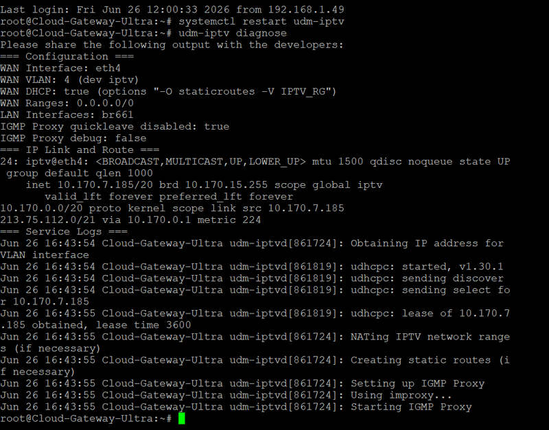

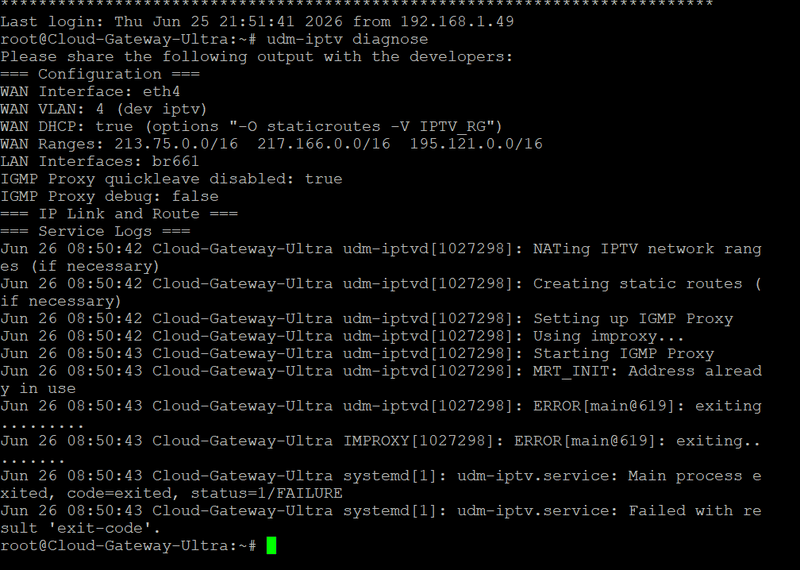

En tenslotte krijg ik de melding: "command not found". Bij het invoeren van "IPTV_IGMPPROXY_PROGRAM (in putty).
Wil je ook de diagnose zien?

Je config ziet er goed uit, zou alleen dus IPTV_IGMPPROXY_DEBUG op "false" zetten (voor duidelijkere logs). Wellicht ten overvloede, maar daarmee bedoel ik dus in je PuTTY sessie het config bestand opent met een teksteditor (bijv. vi, zoek even op internet hoe je die gebruikt) en dan op de regel met IPTV_IGMPPROXY_DEBUG de tekst "true" aanpassen naar "false".
Werkt je TV nu met deze instellingen?
Duranco2001 schreef op donderdag 25 juni 2026 @ 19:42:
Je hoeft IPTV_IGMPPROXY_PROGRAM niet in te voeren in je PuTTY sessie, dat is een setting in het udm-iptv.conf bestand. Die staat nu op improxy, dat is de default IGMP Proxy die bij UniFi OS zit. Om igmpproxy (een andere implementatie van een IGMP Proxy) te gebruiken moet je de volgende stappen uitvoeren:
  • inloggen op je UCG Ultra met PuTTY
  • commando 'apt update' uitvoeren
  • commando 'apt install igmpproxy' uitvoeren
  • het config bestand /etc/udm-iptv.conf in een teksteditor openen, bijv. 'vi /etc/udm-iptv.conf'
  • de regel IPTV_IGMPPROXY_PROGRAM="improxy" aanpassen naar IPTV_IGMPPROXY_PROGRAM="igmpproxy"
  • bestand opslaan en editor afsluiten
  • commado 'systemctl restart udm-iptv' uitvoeren
  • controleren of TV nu wel goed werkt, zo kijken of er in de output van 'udm-iptv diagnose' fouten staan
Maar zoals eerder gezegd zou ik igmpproxy pas proberen als het met improxy niet goed werkt.

Het is aangepast naar false, maar helaas het werkt (nog) niet.
Bedankt voor de uitleg Heb je iets aan de diagnose? Afbeeldingslocatie: https://tweakers.net/i/hEokt_1rgQj3nDQSs9oM8l8EmMw=/800x/filters:strip_exif()/f/image/52HO9imFLURHruhAaKq4UzBm.png?f=fotoalbum_large
[ Voor 15% gewijzigd door Duranco2001 op 26-06-2026 08:56 ]
  • JungleJim
Duranco2001 schreef op vrijdag 26 juni 2026 @ 08:54:
Bedankt voor de uitleg Heb je iets aan de diagnose? [Afbeelding]
Heb je in Network Application onder Settings > Internet > je internet verbinding > IGMP Proxy aangevinkt? Ik vermoed van wel omdat in de logs staat dat improxy niet op kan starten. Dat is vaak een teken dat die setting aanstaat.
En in de log lijkt het dat IPTV_WAN_RANGES niet goed staat, die moet op 0.0.0.0/0 staan. Stond in je eerdere post wel goed, dus kijk even goed wat daar aangepast is.
  • Duranco2001
  • Registratie: November 2019
  • Laatst online: 01-07 19:18
Dank je. Heb de IGMP-proxy uitgezet. Die stond inderdaad nog aangevinkt. En daarnaast de WAN Ranges aangepast naar 0.0.0.0/0. Heb na deze aanpassingen de CGU gereset. Helaas blijft het nog op 85% hangen. Ook twee diagnoses gemaakt. 1 direct na de reset en 1 zojuist. Daar zitten wel verschillen tussen, met name bij IP link and Route. Weet jij waarom ze afwijken van elkaar? Afbeeldingslocatie: https://tweakers.net/i/PpnlTxPCu9OsOXPoZXsto3m3ibU=/800x/filters:strip_exif()/f/image/Zix4OTILgKB5xY5640bQfMWk.png?f=fotoalbum_large
  • CrankyGamerOG
  • Laatst online: 03-11 14:05
CrankyGamerOG
Assumption is the mother.....
Duranco2001 schreef op vrijdag 26 juni 2026 @ 12:25:
Dank je. Heb de IGMP-proxy uitgezet. Die stond inderdaad nog aangevinkt. En daarnaast de WAN Ranges aangepast naar 0.0.0.0/0. Heb na deze aanpassingen de CGU gereset. Helaas blijft het nog op 85% hangen. Ook twee diagnoses gemaakt. 1 direct na de reset en 1 zojuist. Daar zitten wel verschillen tussen, met name bij IP link and Route. Weet jij waarom ze afwijken van elkaar? [Afbeelding]
hij zegt het zelf al letterlijk he, error address already in use.
Neem aan dat je bedoelt dat je de CGU herstart hebt? Bij een reset ben je alle instellingen kwijt en kun je opnieuw beginnen.
Weet je zeker dat IGMP Proxy in Network Application uitstaat? Dwz ook op opslaan geklikt? De foutmelding in de log geeft namelijk aan dat er al een IGMP Proxy draait...
En welke TV kastjes heb je nou? Want als je de oude TV kastjes hebt (dus geen TV+), en die blijven hangen bij opstarten, dan komt dat vaak door de DNS servers die op je IPTV LAN ingesteld zijn (zie een van mijn eerdere reacties).
En weet je zeker dat je TV kastje ook een IP adres uit je lokale IPTV LAN krijgt? Daarvoor moet je namelijk via de Port Manager in Network Application instellen dat het native network voor de poort waar je ontvangers aanzitten je lokale IPTV VLAN is.

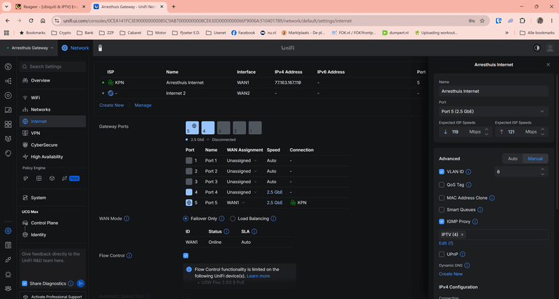

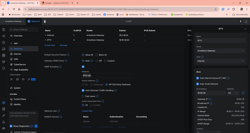

  • JungleJim
Duranco2001 schreef op vrijdag 26 juni 2026 @ 14:53:
Dank je. Inderdaad, ik voer een herstart uit na elke mutatie.
IGMP-proxy staat uit. Zie hieronder:
Dat is een andere setting, IGMP Snooping. Die moet juist aan staan.
De setting die ik bedoel zit (zoals eerder aangegeven) onder Settings > Internet > je primary internet verbinding > IGMP Proxy (naam kan iets anders zijn afhankelijk van welke versie van Network Application je hebt).
Een herstart van je UCGU is trouwens niet nodig na een aanpassing van de configuratie in Network Application of van de udm-iptv config. Het herstarten van udm-iptv via 'systemctl restart udm-iptv' is (meestal :)) voldoende.
[ Voor 13% gewijzigd door JungleJim op 26-06-2026 16:07 ]

JungleJim schreef op vrijdag 26 juni 2026 @ 16:04:
Dat is een andere setting, IGMP Snooping. Die moet juist aan staan. Ok. duidelijk. Snooping staat en proxy staat nu uit.
Afbeeldingslocatie: https://tweakers.net/i/otS6yk85YVL2M44E6C7XYvaToZ4=/fit-in/4000x4000/filters:no_upscale():strip_exif()/f/image/dvb3mRrEeNVjpWHs36Ahrfw4.png?f=user_large
Staat IGMP Snooping goed ingesteld?
Afbeeldingslocatie: https://tweakers.net/i/HS5BERprBCPoeLYntFnnK6IInlU=/800x/filters:strip_exif()/f/image/QWsDJflIYQg9rJZTOZVkBh2y.png?f=fotoalbum_large
Dank je en Fijn. Gezin vond het al niet zo leuk, dat iedere keer restarten ;-

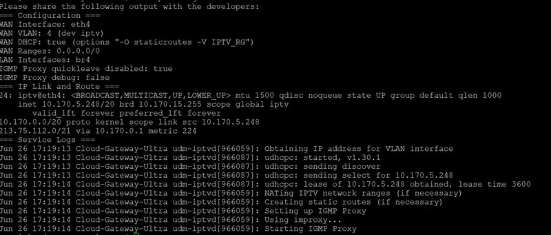

Deze aanpassingen hebben helaas nog niet gewerkt. Blijft hangen op 85%. Zie hieronder de diagnose:
Afbeeldingslocatie: https://tweakers.net/i/50P4npVzQZ46eaIm6NjXqFdvxWo=/800x/filters:strip_exif()/f/image/jWsatCVEFglCtBP0XYmaOHLL.png?f=fotoalbum_large

Nog er aanvulling op het bericht hierboven. Ik had het Vlan ID aangepast naar 4 en toen deed de tv het. Bij het uit en aanzetten niet meer. Zie hieronder het diagnose rapport. Maakt een Vlan ID uit? Afbeeldingslocatie: https://tweakers.net/i/RzSeZU7_tMaaT7SRYgfb_cMfAP8=/800x/filters:strip_exif()/f/image/D3e6QGqXCIzJKwrGTUiUKfkd.png?f=fotoalbum_large
  • JungleJim
Duranco2001 schreef op vrijdag 26 juni 2026 @ 17:30:
Nog er aanvulling op het bericht hierboven. Ik had het Vlan ID aangepast naar 4 en toen deed de tv het. Bij het uit en aanzetten niet meer. Zie hieronder het diagnose rapport. Maakt een Vlan ID uit? [Afbeelding]
VLAN ID voor je lokale IPTV VLAN maakt niet uit, elk ID is prima. Zolang je in de udm-iptv config maar hetzelfde ID gebruikt voor je lokale VLAN.
Aan de WAN kant maakt het wel uit, dat moet altijd 4 zijn.
De logs zien er nu goed uit, geen foutmeldingen meer.
Dus multicast TV zou in principe goed moeten werken. Als de ontvanger blijft hangen op 85% dan is dat iets anders, dat heeft vziw niet met multicast te maken.
De Flex Mini ondersteunt trouwens geen IGMP Snooping dus als je nog problemen hebt zou ik het eerst eens met 1 ontvanger proberen, diegene die niet aan je Flex Mini hangt.
  • Duranco2001
Dank je JungleJim. De Tv kastjes werken weer :-) Ik heb de flex mini vervangen voor een US8, wellicht dat dat geholpen heeft.

  • # Interface on which IPTV traffic enters the router
  • IPTV_WAN_INTERFACE="eth4"
  • # ID of VLAN which carries IPTV traffic (use 0 if no VLAN is used)
  • IPTV_WAN_VLAN="4"
  • # Name of the IPTV VLAN interface
  • IPTV_WAN_VLAN_INTERFACE="iptv"
  • # IP ranges from which the IPTV traffic originates (separated by spaces)
  • IPTV_WAN_RANGES="0.0.0.0/0"
  • # DHCP options to send when requesting an IP address
  • IPTV_WAN_DHCP_OPTIONS="-O staticroutes -V IPTV_RG"
  • # LAN interfaces on which IPTV should be made available
  • IPTV_LAN_INTERFACES="br4"
  • # Disable quickleave for igmpproxy
  • IPTV_IGMPPROXY_DISABLE_QUICKLEAVE="false"
  • # Enable debugging for igmpproxy
  • IPTV_IGMPPROXY_DEBUG="false"
  • IPTV_IGMPPROXY_IGMP_VERSION="3"
  • IPTV_IGMPPROXY_PROGRAM="improxy"
    Diagnose levert onderstaande op
=== Configuration ===
Afbeeldingslocatie: https://tweakers.net/i/Hrw1pGF-PwJZL1MKxUvxcES9b3Q=/800x/filters:strip_exif()/f/image/LUIPOy67mk5jrLivqWn6gfOy.png?f=fotoalbum_large
Ik heb aan alle instellingen / aanpassingen op hardware niveau , nadat alles goed was gezet, niets meer gewijzigd.
Wat zie ik over het hoofd?

Check even of de instelling IGMP Proxy (in Network Application onder Settings > Internet > je primaire internet verbinding) uit staat.
Anders even je Max herstarten, mss draait improxy nog waardoor igmpproxy niet kan opstarten.
Afbeeldingslocatie: https://tweakers.net/i/XEa6m_Z31mS9uMUJZPa_ZY_Rkrs=/800x/filters:strip_exif()/f/image/MAS9aon8iSaWacIbMCFOYqGg.png?f=fotoalbum_large Deze bedoel je neem ik aan?
Herstart van de UCG Max uitgevoerd udm-iptv diagnose levert vervolgens dit op

  • JungleJim
Nog een scherm verder, even op de KPN internet verbinding klikken.
  • jdwrist
  • Laatst online: 15-10 20:34
jdwrist
En het antwoord is koekje
JungleJim schreef op vrijdag 10 juli 2026 @ 15:29:
Het werkt weer :-)

Wat zijn je instellingen in Network Application? IGMP Snooping staat aan? VLAN instellingen op de switch poorten waar je TV+ kastjes zitten staan goed? Dwz native network op je lokale IPTV VLAN en Tagged VLAN Management op Block All?
En ff dubbelcheck dat multicast ook goed werkt? Maw rechtsonder in beeld staat LIVE als je de gegevens van de zender in het scherm ziet.
Smart Queues zou ik uit laten staan, dat is idd voor als je een wat tragere internet verbinding hebt (< 300 MBps).
Heb zelf een UDM Pro (+ USW-24-PoE en US-8-60W) en weliswaar maar één TV+ box, maar heb geen problemen met TV kijken en tegelijkertijd een download.

IGMP snooping staat aan.
VLAN 661 staat ingesteld op de poorten waar de decoders aan hangen. Block all staat overal ingesteld waar hij op VLAN 661 staat toegekend.
LIVE blijft hij gewoon aangeven. Op zich werkt de multicast goed maar het is puur dat hij over vreselijk begint te haperen als ik een download aan zet en hij tikt hem een beetje boven de 700/800 mbit aan lijkt het wel. Wellicht meer kan het ook nog zijn.
Dit zijn de instellingen wbt het VLAN 661 - op het eerste gezicht weinig verkeerds zou ik denken:
Afbeeldingslocatie: https://tweakers.net/i/CXrTGNF4hOrfwkuOxu_n_Y31dTY=/x800/filters:strip_exif()/f/image/ZKyHhY92inL7DW9n9onTYCyC.png?f=fotoalbum_large Afbeeldingslocatie: https://tweakers.net/i/4hl0WlINy0DjZ4QJ8WFmY0HNQt8=/x800/filters:strip_exif()/f/image/nfnzDr9ENKM28Ythhd8tZ0Pv.png?f=fotoalbum_large
Algemene netwerk instellingen:
Afbeeldingslocatie: https://tweakers.net/i/dyM0MQrXzQGA55-nU_dmvL1BKMo=/800x/filters:strip_exif()/f/image/2EJWU42nYdrz23faob5mvBTr.png?f=fotoalbum_large
Afbeeldingslocatie: https://tweakers.net/i/n-jLyHwkU-LuIUTM-o4kVI6S5Rs=/fit-in/4000x4000/filters:no_upscale():strip_exif()/f/image/D5w8VlicssPjInHmDrhZGaUj.png?f=user_large
KPN WAN1:
Afbeeldingslocatie: https://tweakers.net/i/HBNLKHD6eoVtbAOtm9Y0eG-xHTk=/x800/filters:strip_exif()/f/image/hv20o151OhyFnnOpOg9PbHdL.png?f=fotoalbum_large Afbeeldingslocatie: https://tweakers.net/i/dZm1kHEyFjC29F0z5MKfx8Dy-Ds=/fit-in/4000x4000/filters:no_upscale():strip_exif()/f/image/K5L5Rw6dAPyI7KQ9lk0ubLw5.png?f=user_large
Eventueel is dit nog de config van het script van fabianishere:
IPTV_WAN_VLAN="4"
IPTV_LAN_INTERFACES="br661"
IPTV_IGMPPROXY_DEBUG="true"
  • JungleJim
@gerbenp config ziet er idd goed uit, zie geen dingen die afwijken.
Wel twee tips voor je udm-iptv config: zet IPTV_WAN_RANGES op “0.0.0.0/0” en IPTV_IGMPPROXY_DEBUG op “false”. Die eerste zorgt ervoor dat voor al het IPTV verkeer over de juiste interface wordt gerouteerd, niet alleen voor de drie IP ranges die nu in je config staan. De tweede zorgt voor minder logging van udm-iptv, zeker bij drie decoders scheelt dat een hoop.
Wat is de CPU load op de UCG Fiber op het moment dat je haperingen hebt?
  • gerbenp
  • Laatst online: 10:15
@JungleJim Heb het aangepast de debug + iptv_wan_ranges naar 0.0.0.0/0, ik ga ook even improxy proberen die ingebouwd zit. Ga er later vandaag nog even mee testen. Op zich valt het voor mij makkelijk te reproduceren. Als ik een download aanzet via de Xbox launcher of een torrent aanzet gaat het al redelijk snel mis.
De CPU load en memory zijn op zich ook gewoon netjes.

help! synology heeft in al zijn wijsheid 'surveilance station' de camera security app omgezet van mulicast naar unicast.... nu stottert het tv beeld continue, als ik de app stop werkt alles weer.
dit is mijn config
IPTV_WAN_VLAN="4"
IPTV_WAN_DHCP_OPTIONS="-o -O subnet -O broadcast -O staticroutes"
IPTV_LAN_INTERFACES="br4 br2"

tv kastjes zitten op apparte vlans, igmp snooping is uit in unifi
  • JungleJim
robsterren1 schreef op donderdag 20 augustus 2026 @ 15:43:
En als je IGMP Snooping aanzet? Dat is juist bedoeld om te voorkomen dat er multicast verkeer gaat naar poorten waar geen multicast clients aan zitten (evt via tussenliggende switches).

Even een check zonder dat ik problemen ervaar.
- Ik heb een glasvezel aansluiting op de UCG Fiber - USW lite 8 - USW Flex Mini - KPN TV Box
- Op UCG FIber Fabianishere script gedraaid en dat werkt, als ik op KPN TV Box kijk zie ik Multicast als stream. So far so good dus.
- KPN TV Box op een apart Vlan en dat zie ik ook netjes terug regulier netwerk op 192.168.1.x en alleen KPN TV Box op 192.168.3.x range
IGMP snooping aangezet op niveau van de UCG en switches ingesteld op "Global Switch Settings". Is het een probleem dat mijn switches geen IGMP snooping
Met UDM IPTV Diagnose krijg ik een net overzicht dat correct lijkt.
Mijn vraag is eigenlijk: Is het een probleem dat ik als switches de USW lite 8 en de USW Flex Mini gebruik? Ik heb ze specifiek voor deze setup gekocht, zou jammer zijn als dit toch niet goed compatibel is.

Op zich niet. Als je switches geen IGMP snooping ondersteunen, dan sturen ze multicast verkeer door naar alle poorten, ongeacht of daar een multicast ontvanger aan gekoppeld is. Dat kan voor netwerk performance issues doordat er dan heel veel multicast verkeer is. Het beste is om switches die geen IGMP snooping hebben als "laatste" in je netwerk te hebben (dus geen andere switches op die switch), dan is het effect beperkt.

Nu bezig om te zetten van de KPN TV box naar de USW 8 Lite die wel IGMP snooping heeft. Helaas, nieuw probleem. De KPN TV box loopt na orde 4 min vast, ik lees dat dat met IGMP te maken heeft, maar de settings lijken me goed te staan. Wil iemand meekijken, dit is output van IPTV Diagnose:
Afbeeldingslocatie: https://tweakers.net/i/zaJLDqJqqIpSnJyLmp5ecYYBHnU=/800x/filters:strip_exif()/f/image/22lNrtMtTKmMcx6l2D1EJsOz.png?f=fotoalbum_large
Foute afbeelding gebruikt - nu correct.
IGMP V3 omgezet naar IGMP V2 via configure. Lijkt nu wel te verbinden.
[ Voor 24% gewijzigd door DualDevil op 26-08-2026 15:17 ]

Welke IGMP proxy gebruik je? De default improxy of igmpproxy? Indien het eerste kan het ook de moeite waard zijn om igmpproxy te proberen. Eerst even installeren met ‘apt update && apt install igmpproxy’, dan in /etc/udm-iptv.conf de regel IPTV_IGMPPROXY_PROGRAM=“igmpproxy” toevoegen (of aanpassen als die er al instaat) en tenslotte udm-iptv service herstarten met ‘systemctl restart udm-iptv’.
En IGMP versie zou ik idd op 2 laten staan, dat is wat KPN officieel aangeeft te ondersteunen.
