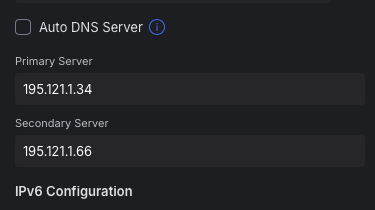

Hoe staan bij settings - internet je DNS settings ? Auto ?
Btw hier ook Fiber en volledig up to date met alle final release versies voor network en console.
Afbeeldingslocatie: https://tweakers.net/i/l1CRPUjT-MHZqAhlprr5fqzRQY8=/fit-in/4000x4000/filters:no_upscale():strip_exif()/f/image/BrhJR9OLTa4cVKaJpSVgIlva.png?f=user_large

Kan ook zijn dat hij nog de DNS servers van KPN op ze wan heeft staan dan gebruikt hij dat ook over ze netwerk. en dan werkt het inderdaad 5202 werkt ook gewoon als je IGMP snooping maar aanzet

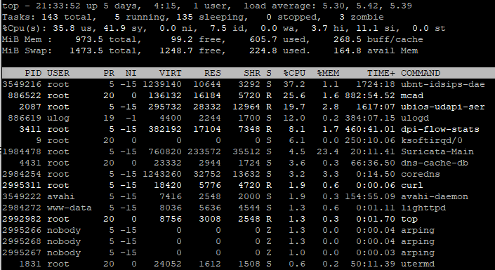

Oke, door het hoge CPU verbruik is het nu echt onmogelijk om te blijven draaien op de UXG-Lite.
Iemand ervaring met het draaien van een netwerk met 10 devices, +-70 clients, 4 VLAN's, VPN (site to site) en het scriptje zonder problemen op een cloud gateway max? Of moet ik direct 100 euro meer uitgeven voor de cloud gateway fiber?
Keuzen voor de cloud gateway zodat ik direct mijn oude cloud key gen 2 kan uitschakelen, heb toch een UNVR voor de camera opslag :X

Draai hier een beetje vergelijkbare omgeving, maar CPU staat max rond de 60%. Wat heb je aan Intrusion Prevention aanstaan ?

Pimmetje651 schreef op zaterdag 14 februari 2026 @ 10:33:
Blokkeer landen, advertenties, verder niet veel bijzonders.
Afbeeldingslocatie: https://tweakers.net/i/Al5nL3wROVERUOSNwvr7gx_LLLA=/fit-in/4000x4000/filters:no_upscale():strip_exif()/f/image/hvRjTZ1EWYZ9e6BQuqSmg3H0.png?f=user_large
En dit is dus zonder script, want dan is het permanent 100%

UXG Lite had ik alleen maar issues mee maar dat was meer ook de CPU load die naar max ging
(was trouwens in het begin ook nooit is iets veranderd in die software van Ubiqiti en toen gekomen maar ze deden daar niks aan helaas)

IPTV_IGMPPROXY_PROGRAM="improxy"
IPTV_IGMPPROXY_IGMP_VERSION="2"
Screenshot van de wan poort
Afbeeldingslocatie: https://tweakers.net/i/IVaGRaDzfO0pi75ciG0lTEEi9EI=/x800/filters:strip_exif()/f/image/13tP2UuUMLd4t6tOWYHLTFbm.png?f=fotoalbum_large
TriNed netwerk poort.
Afbeeldingslocatie: https://tweakers.net/i/fBKrMMp-z2Yp7oCmfunnIZRs-5I=/x800/filters:strip_exif()/f/image/kojeUF64E5jsWQ6OU6SpOghV.png?f=fotoalbum_large

Had hier met een UXG-Lite ook het iptv script gedraaid voor Solcon, maar blijkbaar is deze gateway toch iets te licht om het te draaien. De CPU hikte continu rond de 95-99% tijdens live TV kijken. Had vermoedelijk daarom regelmatig last van een onderbreking tijdens live TV (beeld hapert dan even, geluid liep door).
Nu naar een UXG-Max gegaan, en tot nu toe lijkt het goed te gaan. CPU hangt nu rond de 30-35% tijdens live TV. De komende periode maar zien of het daadwerkelijk ook de oplossing is geweest.
Anderen ook met een UXG-Lite gehad dat het net niet helemaal soepel liep?

Ik heb daar nu ook last van met de lite. Echter ervoer ik dit niet in het begin. Vanaf een bepaalde update van de ugx lite speelde dit op.

Geen ervaring met andere firmware, want heb net sinds deze maand Solcon. Was bij Ziggo niet nodig.
De Lite, en nu ook de Max, draaien versie 4.3.1 (de 5-serie heeft meer problemen met memory leaks blijkbaar).
Kijk maar eens bij de system statistics van je gateway naar CPU gebruik tijdens live TV.

Afbeeldingslocatie: https://tweakers.net/i/KM6GhVp5jEjck8QHeH56xvgsPc8=/800x/filters:strip_icc():strip_exif()/f/image/Dto72SIaF7EemUZ0hsK1BZ5n.jpg?f=fotoalbum_large
Misschien dat er daar iets mis gaat qua instellingen vanuit de UCG-U? Of de instellingen van de UCG-U willen delen?
[ Voor 25% gewijzigd door Eraser127 op 24-03-2026 16:29 ]

IPTV_WAN_RANGES="0.0.0.0/0" Is vooral voor TV+ van KPN niet voor de oudere boxen.
EN de oudere boxen moet je ook de DNS servers van KPN zelf gebruiken bij TV+ hoeft dat weer niet.
Dat is apart dan, want ik gebruik Pi-Hole als dns server en dus die wan_range op 0 maar het werkt verder prima.
