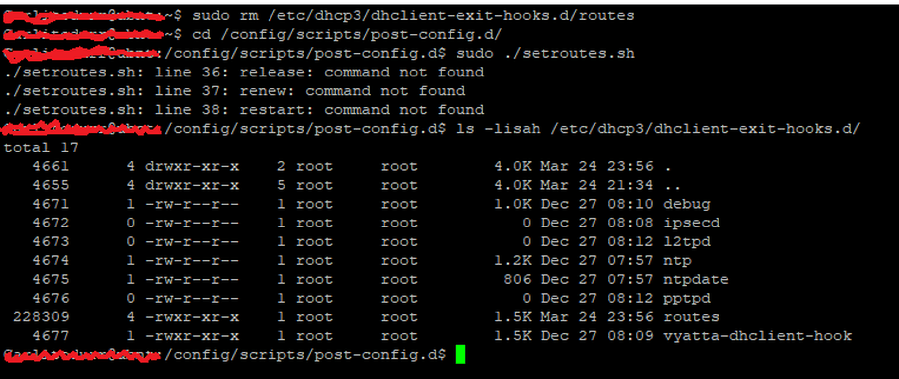

@Coolhva (en anderen). Ik heb de volgende situatie:
Afbeeldingslocatie: https://tweakers.net/i/Y25mPSsBkRFMzRcqBKb3r2xpO_g=/800x/filters:strip_exif()/f/image/2SwkISm3EBw4douPhiWKL2ny.png?f=fotoalbum_large
USG pro 4
2x switch
KPN glasvezel
2x KPN iptv-kastje (Aris VIP2952)
Alles werkt prima op de iptv na. De mrs is nu naar bed dus ik kan even wat dingen testen.
Nu is jouw walkthrough (hulde overigens) voor de gewone USG bedoeld, dus ik heb eea aangepast, en ik denk dat daar een foutje in is geslopen... maar ik zie hem niet. Wat gebeurt er? Ook na reboot geven de Aris kastjes netjes aan dat ze een IP hebben (192.168.1.*) en de gateway, maar melden ze dat de zender niet beschikbaar is. Gezien ze wel een tv-gids en tijd krijgen verwacht ik dat het ergens in de VLAN-routering zit...
De pc's doen het overigens prima op deze settings.
Ik heb echter wel wat dingen aangepast in de json, want de nummering van de netwerkinterfaces op de USG 4 is anders dan op de 3.

eth0 is dus de LAN kant, eth2 de WAN kant van de USG.
Dan moet natuurlijk de config van de USG ook aangepast worden (en ja ik heb een force provision gedaan ;) ).

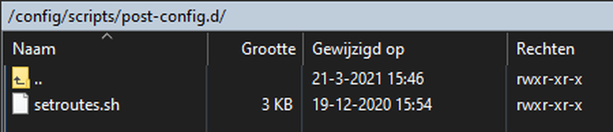

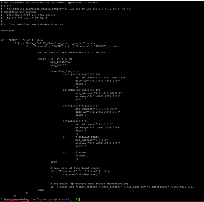

Heb je de setroutes.sh ook aangepast (de interface in de commando's onderin). en de troubleshoot post doorlopen (link onderaan de handleiding)?
Wat belangrijk is om te weten is of de kernel route is toegevoegd voor het TV netwerk en de IGMP proxy goed staat (multicast verkeer). Als alles goed staat kan je de igmp proxy herstarten met restart igmp-proxy en kijken of dat helpt.
  • Boudewijn
Boudewijn
omdat het kan
@Coolhva Goed punt , ik heb niet naar die setroutes gekeken gisteren. Dank je wel dat je even meekijkt, ik heb je troubleshootpost aan het begin van deze thread er even bijgenomen.

Als ik in mijn setroutes.sh eth2 omgooi naar eth0 werkt dat niet:
boudewijn-admin@usg:/config/scripts/post-config.d$ release dhcp interface eth0.4
eth0.4 is not using DHCP to get an IP address
boudewijn-admin@usg:/config/scripts/post-config.d$ renew dhcp interface eth0.4
Die eerste is dan logisch, die tweede iets minder.
Op zich is die route wel netjes aangemaakt:
K>* 0.0.0.0/0 is directly connected, pppoe2
S   0.0.0.0/0 [1/0] is directly connected, pppoe0 inactive
C>* 10.84.64.0/22 is directly connected, eth2.4
C>* 127.0.0.0/8 is directly connected, lo
C>* 192.168.1.0/24 is directly connected, eth0
C>* 195.190.228.62/32 is directly connected, pppoe2
K>* 213.75.112.0/21 via 10.84.64.1, eth2.4
En net even de igmp-proxy herstart, die leek inderdaad niet te draaien.
ik zie nu op de dichtbijzijnde settopbox (na een herstart) 2-3 seconden bewegend beeld en daarna bevriest het beeld en krijg ik te zien dat de znder niet beschikbaar is. Kun je me uitleggen hoe dit werkt? :)

Ik ben inmiddels weer een stapje verder. Ik heb de tutorial gevolgd om de IPTV op een apart VLAN te zetten. Dat ging goed, ik heb nog steeds internet. Helaas doen de tv kastjes het nog steeds niet.
Daarna ben ik met de troubleshoot post verder gegaan en heb ik gevonden dat de kernel route mist.
Afbeeldingslocatie: https://tweakers.net/i/wwXI9ZL0XQBnVMAHU4tODUUP67Y=/full-fit-in/4000x4000/filters:no_upscale():fill(white):strip_exif()/f/image/97LU6ibi01Qaif5prvdqSAQ4.png?f=user_large
Nu heb ik al een aantal keren de volgende stappen gedaan:
1. kopieer routes naar de usg
2. verplaats de routes file naar de juiste map
3. maak de routes file uitvoerbaar
4. vernieuw de DHCP lease op eth0.4
5. kijk of de (kernel)route er nu wel staat
Afbeeldingslocatie: https://tweakers.net/i/R18B2ul0ocOmFqiWJEyjvbPhS3A=/full-fit-in/4000x4000/filters:no_upscale():fill(white):strip_exif()/f/image/FBY26u9XzSXkDevYj1ABFfvV.png?f=user_large
Helaas na meerdere keren proberen blijft de kernel route ontbreken. Ik heb het ook geprobeerd vanuit de /etc/dhcp3/dhclient-exit-hooks.d/ map. Ik heb het gevoel dat ik iets heel stoms doe. Enig idee? Alvast bedankt!

CarlitosTech schreef op woensdag 24 maart 2021 @ 21:49:
Thanks @Coolhva voor het compliment!
Er gaat iets fout en de kans dat je daar een aandeel in hebt is aanwezig ;-).
Kan je met SSH inloggen op de USG en dan de volgende commando's uitvoeren:
rm /etc/dhcp3/dhclient-exit-hooks.d/routes
cd /config/scripts/post-config.d/
sudo ./setroutes.sh
ls -lisah /etc/dhcp3/dhclient-exit-hooks.d/
cat /etc/dhcp3/dhclient-exit-hooks.d/routes
show ip routes
en aangeven wat de output daarvan is?
  • CarlitosTech
  • Registratie: Mei 2015
  • Laatst online: 21-07 21:42
Coolhva schreef op woensdag 24 maart 2021 @ 22:55:
sudo ./setroutes.sh
show ip routes
Het lijkt erop dat er iets mis is met de setroutes.sh.
Ik heb nogmaals geprobeerd een gloednieuwe versie van de github te pakken en te uploaden naar de USG, maar dit geeft hetzelfde resultaat.
Afbeeldingslocatie: https://tweakers.net/i/CKHE2G09Vke8ENJNrMCbHCwkdVA=/full-fit-in/4000x4000/filters:no_upscale():fill(white):strip_exif()/f/image/zsJ1VYGpQvbUZObIbtEBlecw.png?f=user_large

CarlitosTech schreef op donderdag 25 maart 2021 @ 00:06:
Er is niets mis met het sh bestand, maar wel met de USG. Dit is niet normaal gedrag. Ik zou de USG naar fabrieksinstellingen gooien (hard reset) firmware upgraden, opnieuw adopteren en opnieuw beginnen.
Je kan proberen handmatig de commando’s uit te voeren (startend met configure) maar dat verklaart niet waarom jouw USG dit niet in het script pakt.
Er bestaat een alternatieve manier om die commando’s uit te voeren, maar hoe dan ook na een herstart zou hij de routes moeten toevoegen. Als hij dat niet doet is er wat mis met je USG.

  • CarlitosTech
Coolhva schreef op donderdag 25 maart 2021 @ 09:55:
Nou de hard reset heeft het hem gedaan. Zowel internet als tv doet het. Ik begon steeds meer aan m'n eigen kunsten te twijfelen 8)7
Nogmaals hartelijk bedankt voor alle hulp!

admin@Router:~$ rm /etc/dhcp3/dhclient-exit-hooks.d/routes
pts/posrm: remove '/etc/dhcp3/dhclient-exit-hooks.d/routes'? t-config.d/
sudo ./setroutes.sh
show ip route
admin@Router:~$ sudo ./setroutes.sh
sudo: ./setroutes.sh: command not found
admin@Router:~$ ls -lisah /etc/dhcp3/dhclient-exit-hooks.d/
total 17
   8885      4 drwxr-xr-x    2 root     root        4.0K Apr 11 16:28 .
   8879      4 drwxr-xr-x    5 root     root        4.0K Apr 11 16:28 ..
   8895      1 -rw-r--r--    1 root     root        1.0K Feb 12 12:13 debug
   8896      0 -rw-r--r--    1 root     root           0 Feb 12 12:12 ipsecd
   8897      0 -rw-r--r--    1 root     root           0 Feb 12 12:16 l2tpd
   8898      1 -rw-r--r--    1 root     root        1.2K Feb 12 12:03 ntp
   8899      1 -rw-r--r--    1 root     root         806 Feb 12 12:03 ntpdate
   8900      0 -rw-r--r--    1 root     root           0 Feb 12 12:16 pptpd
  10796      4 -rwxr-xr-x    1 root     root        1.5K Apr 11 16:28 routes
   8901      1 -rwxr-xr-x    1 root     root        1.5K Feb 12 12:12 vyatta-dhclient-hook
admin@Router:~$ cat /etc/dhcp3/dhclient-exit-hooks.d/routes
# set classless routes based on the format specified in RFC3442
# e.g.:
#   new_rfc3442_classless_static_routes='24 192 168 10 192 168 1 1 8 10 10 17 66 41'
# specifies the routes:
#   192.168.10.0/24 via 192.168.1.1
#   10.0.0.0/8 via 10.17.66.41
#/etc/dhcp3/dhclient-exit-hooks.d/routes
RUN="yes"
if [ "$RUN" = "yes" ]; then
        if [ -n "$new_rfc3442_classless_static_routes" ]; then
                if [ "$reason" = "BOUND" ] || [ "$reason" = "REBOOT" ]; then
                        set -- $new_rfc3442_classless_static_routes
                        while [ $# -gt 0 ]; do
                                net_length=$1
                                via_arg=''
                                case $net_length in
                                        32|31|30|29|28|27|26|25)
                                                net_address="${2}.${3}.${4}.${5}"
                                                gateway="${6}.${7}.${8}.${9}"
                                                shift 9
                                        24|23|22|21|20|19|18|17)
                                                net_address="${2}.${3}.${4}.0"
                                                gateway="${5}.${6}.${7}.${8}"
                                                shift 8
                                        16|15|14|13|12|11|10|9)
                                                net_address="${2}.${3}.0.0"
                                                gateway="${4}.${5}.${6}.${7}"
                                                shift 7
                                        8|7|6|5|4|3|2|1)
                                                net_address="${2}.0.0.0"
                                                gateway="${3}.${4}.${5}.${6}"
                                                shift 6
                                        0)      # default route
                                                net_address="0.0.0.0"
                                                gateway="${2}.${3}.${4}.${5}"
                                                shift 5
                                        *)      # error
                                                return 1
                                esac
                                # take care of link-local routes
                                if [ "${gateway}" != '0.0.0.0' ]; then
                                        via_arg="via ${gateway}"
                                fi
                                # set route (ip detects host routes automatically)
                                ip -4 route add "${net_address}/${net_length}" ${via_arg} dev "${interface}" >/dev/null 2>&1
                        done
                fi
        fi
fiadmin@Router:~$ show ip route
Codes: K - kernel route, C - connected, S - static, R - RIP, O - OSPF,
       I - ISIS, B - BGP, > - selected route, * - FIB route
C>* 10.14.112.0/22 is directly connected, eth0.4
C>* 192.168.1.0/24 is directly connected, eth1
C>* 195.190.228.152/32 is directly connected, pppoe2
[ Voor 95% gewijzigd door oxyle op 11-04-2021 17:11 ]
sudo ./setroutes.sh
show ip route
total 17
# e.g.:
RUN="yes"
                                net_length=$1
                                via_arg=''
                                case $net_length in
                                                shift 9
                                                shift 8
                                                shift 7
                                        8|7|6|5|4|3|2|1)
                                                shift 6
                                        0)      # default route
                                                shift 5
                                        *)      # error
                                                return 1
                                esac
                                fi
                        done
                fi
        fi

Afbeeldingslocatie: https://tweakers.net/i/XEMhP9MEar4Swu6B1m-pT5pB0AQ=/full-fit-in/4000x4000/filters:no_upscale():fill(white):strip_exif()/f/image/V83gg0gFJgadKhgehLRjpY5d.png?f=user_large
t plaatje in de UBNT gui is van een CloudKey gek genoeg, ondanks de USG3P titel, ik heb beide en een Unifi 24port switch (en nog ergens een EdgeRouter-X)
maar ik loop bij t volgen van de (overigens mooie) setup al vast bij t uploaden (scp) van de .json want op de controller (Unifi Cloudkey Gen2, 192.168.2.105) kan ik met ssh of sftp niet in (refused, ondanks settings wel ok in controller interface (via browser naar UCK)
Afbeeldingslocatie: https://tweakers.net/i/8XJySm3Dn_hPCx46_U4TJQlovbU=/800x/filters:strip_exif()/f/image/OINESV2TqojATly8NAuBkUxD.png?f=fotoalbum_large
Kan wel ssh'en naar de USG3P maar daar is geen /usr/lib/unifi dir en moet de .json config ook niet opgezet worden. wellicht de controller app voor mac proberen en die gebruiken?
ben benieuwd hoe jij met deze firmware t script hebt gevolgd, win of mac controller?
