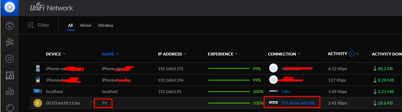

Heb de stappen doorlopen en daar staat alles zoals jij ook aangeeft zoals in de screenshots.
Wat nog gekker is is dat wanneer ik het programma voor 2 tellen pauzeer en daarna afspeel gewoon vlekkeloos afspeelt 8)7

master_JE schreef op vrijdag 12 februari 2021 @ 20:50:

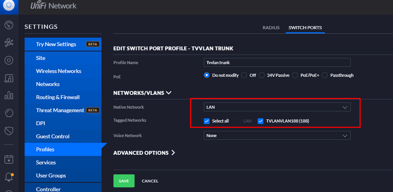

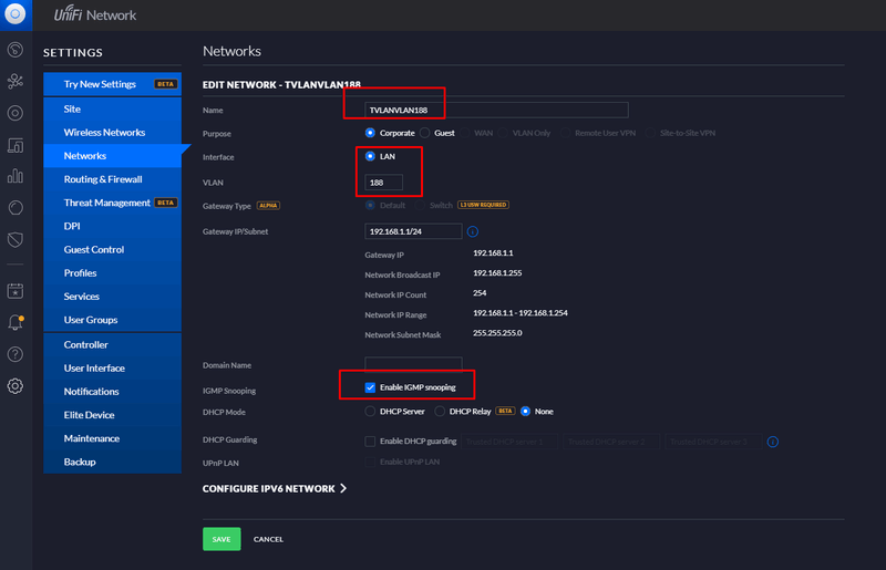

klopt ik gebruik hiervoor een vlans. Voor de TV heb ik Vlan100 aangemaakt. Dit is mijn situatie naar de tv ontvanger toe. Verder zit er niks anders op het vlan.
USG --> US-16 -> USW-Flex-Mini (tagged vlan LAN en 100) -> TV ontvanger (tagged vlan100 op de poort)

master_JE schreef op maandag 15 februari 2021 @ 11:13:
Volgens mij ondersteund die Flex geen IGMP, kan dat je issue niet verklaren?

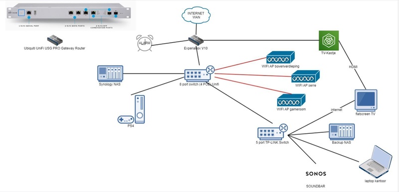

Wow, wat een geweldig topic is dit. Ik heb een korte vraag (denk ik)
Ik heb een KPN glasvezel aansluiting (500mbs) en dus ook een Experiabox V10. Deze Experiabox wil ik gaan vervangen door een USG van Unifi (ik heb al een WIFI-netwerk van unifi met een 8port-switch en 3 AP's)
Met dit topic ga ik een heel eind komen, maar ik twijfel welke USG ik aan moet schaffen die geschikt is hiervoor.
Ik heb de keuze uit:
  1. Ubiquiti Unifi Security Gateway (USG)
  2. Ubiquiti UniFi USG PRO Gateway Router
  3. Ubiquiti UniFi Dream Machine Pro
  4. Ubiquiti UniFi Dream Machine
(vergelijk: https://tweakers.net/pric...6;1457154;480900;1457156/ )
heb verder niet veel spannends in huis. alleen een synology NAS die van buitenaf bereikbaar moet zijn. Wat is nu een goede keuze voor de USG? kunnen ze allemaal de experiabox vervangen en wat is dan voor mij de beste USG?

Top dat gaat wel goedkomen. Ik heb even een klein schemaatje gemaakt van mijn thuisnetwerk.
Afbeeldingslocatie: https://tweakers.net/i/BdRR94tgzIXO-gkRhztvpkhk5uE=/800x/filters:strip_icc():strip_exif()/f/image/0jiCOkWQDNw2FLIBJl9EMNXo.jpg?f=fotoalbum_large
Zo te zien heb ik op de USG 1 WAN aansluiting.
Afbeeldingslocatie: https://tweakers.net/i/DJ7nwRKZWEG9Bdwyv6ZbZf7cyJs=/800x/filters:strip_icc():strip_exif()/f/image/NtDjDQfhv1EH7BYmq2mnMbD5.jpg?f=fotoalbum_large
deze moet naar mijn glasvezelkastje gaan. dan heb ik nog een aantal andere poorten over:
1xLAN1
1xLAN2
2 x RJ45 SFP combination ports
1xSFP1 poort.
Wat voor mij nu onduidelijk is is op welke poort ik mijn TV-kastje (waar vanuit de HDMI naar de TV gaat) moet aansluiten.
(wat zijn trouwens 'combination ports'?)
is in mijn geval de USG4 wel nodig, of zou dit ook prima met een USG3 kunnen (glasvezelaansluiting is 500MB)

Waarom tv kastje vanaf de USG en niet vanaf de switch? Maar je kan switch op LAN1 en tv op LAN2 aansluiten.
Combinatie poorten zijn of RJ45 of SFP; er zitten dus twee fysieke verschillende poorten op 1 aansluiting. Je kan hierop dus niet en RJ45 en SFP aansluiten.

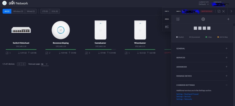

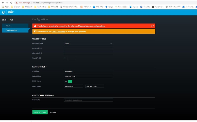

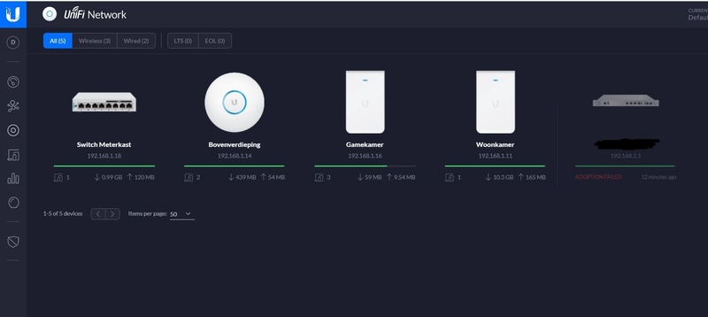

Ik heb de USG-4 (pro) binnen en wilde de handleiding gaan volgen.
aansluiten op WAN en LAN gaat prima en ik kan de console bereiken (192.168.1.1) maar,
een van de eerste stappen is het enabelen van SSH, maar ik kan deze optie met geen mogelijkheid vinden. Hieronder wat screenshots van de settings die ik wel heb. Iemand een idee hoe ik SSH enabel?
hieronder de screenshots wat ik wel kan vinden:
Afbeeldingslocatie: https://tweakers.net/i/GK8rPaM8fS6SyRVe0jM9PQyb3a8=/800x/filters:strip_icc():strip_exif()/f/image/NotTeqVy15bpZaTJmw43FlDf.jpg?f=fotoalbum_large
Afbeeldingslocatie: https://tweakers.net/i/s8eWr42oda6WJMNfIJZ5WSBXT88=/800x/filters:strip_icc():strip_exif()/f/image/LlvYjVw3P52xPuVkjfSaVDQo.jpg?f=fotoalbum_large
Afbeeldingslocatie: https://tweakers.net/i/IKjUq6Wthbkgtaza8I_DqnnUe88=/800x/filters:strip_icc():strip_exif()/f/image/eY7CoUi8qyBM1IMku7rrMIs5.jpg?f=fotoalbum_large
Afbeeldingslocatie: https://tweakers.net/i/0jWDjVJpES0oQlKhn2rwdwMxE5o=/800x/filters:strip_icc():strip_exif()/f/image/E4Hkxrhxz2lEW983ysjQEV1x.jpg?f=fotoalbum_large
  • kuwerti
  • Laatst online: 07:13
  • Behoorlijk Leek
kuwerti schreef op woensdag 17 februari 2021 @ 20:03:
Foto 1 en 4 is niet zo relevant, alle instellingen in de controller doen en die overschrijft die 1&4 settings weer.
SSH instellen gaat ook via controller.

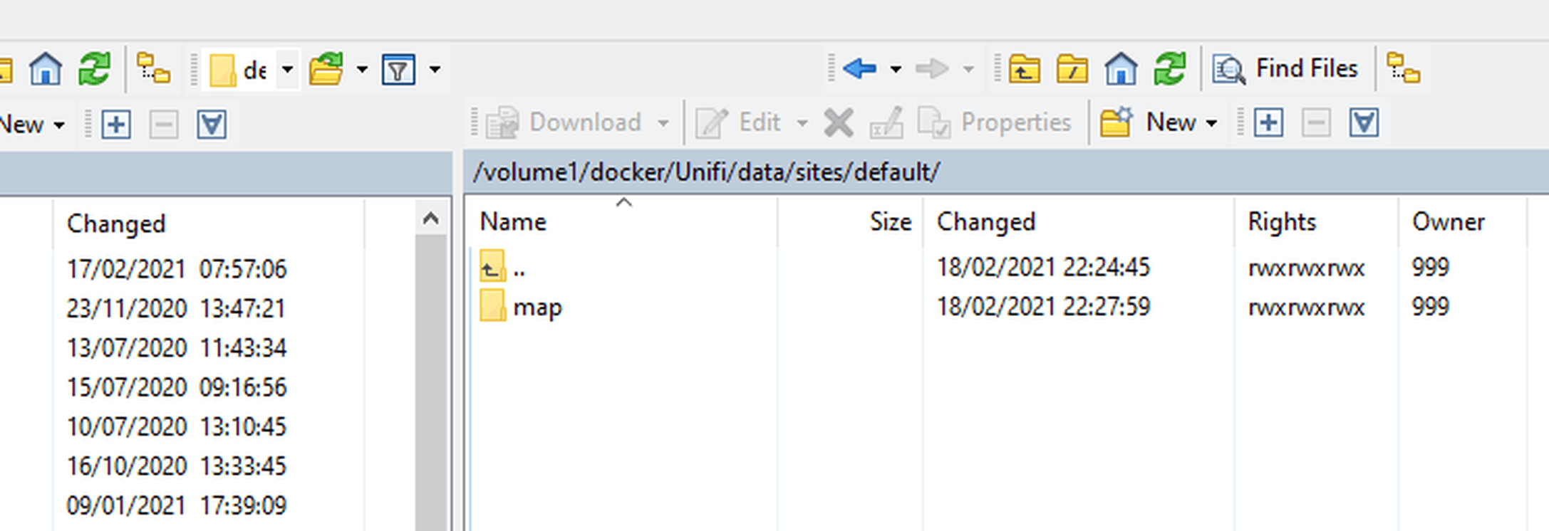

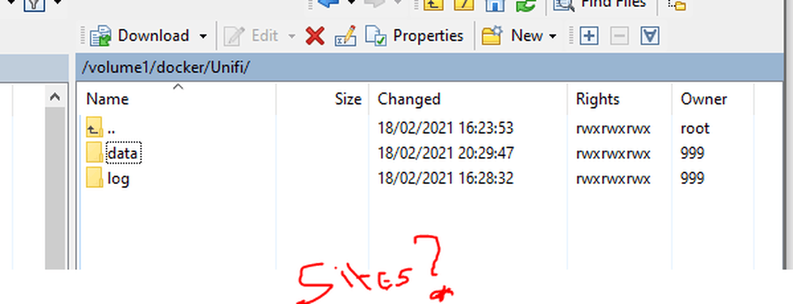

@Coolhva (en anderen :-) ) ik ben nu een uurtje of 5 bezig geweest en ik ben er bijna (denk ik :-) ). wat ik voor elkaar heb: unifi controller heb ik in een docker staan op mijn synology NAS (heb deze handleiding gebruikt)
https://lazyadmin.nl/home...synology-nas-with-docker/
in unifi-controller zie ik USG-switch en AP's
Alles werkt als een zonnetje, maar nu ben ik op het punt aanbeland dat ik de json moet gaan plaatsen in de betreffende unif-controller-map.
ik volg hierbij deze handleiding: https://www.vanachterberg...teway-kpn-ftth-iptv-ipv6/ maar ik loop vast op:
"In het rechter venster navigeer ik naar de locatie <unifi_base>/data/sites/site_ID, in mijn geval is dat /volume1/docker/unifi/data/sites/default, ik heb namelijk de map /volume1/docker/unifi gekoppeld aan de unifi map in de docker container waardoor dit mijn <unifi_base> locatie is."
Ik kan deze map werkelijk nergens vinden. ik zoek dus naar de unifi-base locatie (in de docker-map waar ik de json kan plaatsen. Ik zie dit in winscp:
Afbeeldingslocatie: https://tweakers.net/i/p8phycZ-rnB6hUk5jlpKhyPYx8k=/full-fit-in/4000x4000/filters:no_upscale():fill(white):strip_exif()/f/image/wefZEgrDpEEOIEftboQyUNnj.png?f=user_large
Afbeeldingslocatie: https://tweakers.net/i/HdMOLfkh9OU8lh7MyA5uqixWhlQ=/full-fit-in/4000x4000/filters:no_upscale():fill(white):strip_exif()/f/image/XyujjfTQk2HfNh6HXNsqMU5S.png?f=user_large
waar moet ik nu mijn config.gateway.json plaatsen??
hieronder de settings van de docker op synology-nas:
Afbeeldingslocatie: https://tweakers.net/i/oVfr_Y41x84GXW-gMklSml0gX_w=/800x/filters:strip_exif()/f/image/eY44aRNSjhdzere81CfxqmvY.png?f=fotoalbum_large
  • Coolhva
  • Laatst online: 14-11 15:05
Coolhva
Dr. Zero Trust
kuwerti schreef op donderdag 18 februari 2021 @ 21:12:
https://www.vanachterberg...y-sides-folder/index.html

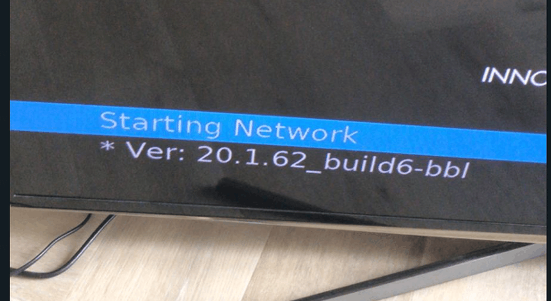

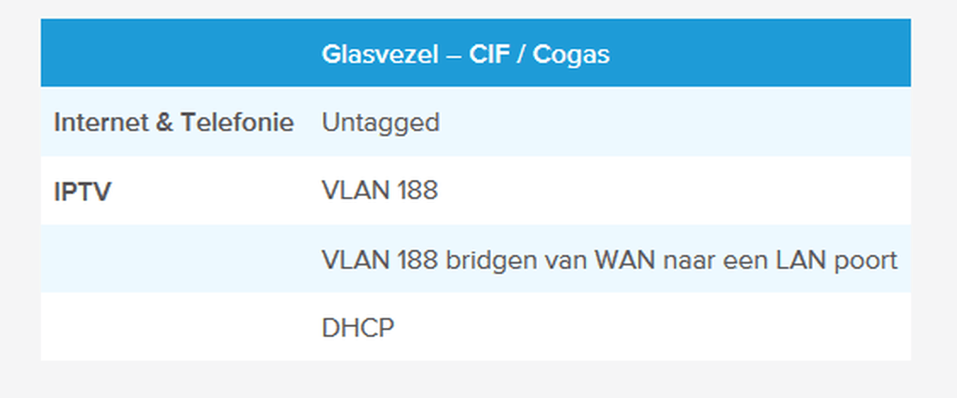

Goedemorgen allemaal, na heel veel ploeteren is het mij dan eindelijk gelukt.
na een fabrieksreset van de usg4 alle stappen nog een keer doorlopen en nu werkt internet in 1 keer.
Volgende taak is om IPTV aan de praat te krijgen. krijg steeds foutcode 301 te zien
Afbeeldingslocatie: https://tweakers.net/i/QHz0S7UEFnfEyAam45AdsFxTRnw=/800x/filters:strip_icc():strip_exif()/f/image/KRksTUQhAVtiKeDNNiocJZGO.jpg?f=fotoalbum_large
heb al reset gedaan maar zonder resultaat. tV-kastje zit op mijn unifi-switch aangesloten.
interfaces zijn zo te zien goed:
Afbeeldingslocatie: https://tweakers.net/i/TLYHHJmqLdv8gJSEBCBZvgsc_ik=/full-fit-in/4000x4000/filters:no_upscale():fill(white):strip_exif()/f/image/MUW2Pr2aZXiacg1x8w3MZkBl.png?f=user_large
multicast is ook goed vlgs mij:
Afbeeldingslocatie: https://tweakers.net/i/B1CN1iZzxaKG9hxNQnAHjPq8k8w=/800x/filters:strip_exif()/f/image/OBTJbFbcDalnLnjncZas8Jay.png?f=fotoalbum_large
na een restart van de usg kan ik wel de nieuwe software downloaden op mijn tv-kastje, maar ik krijg nu een andere foutcode: foutcode 561
Afbeeldingslocatie: https://tweakers.net/i/iMPuguah2m_o0mO839kru1HgcNM=/800x/filters:strip_icc():strip_exif()/f/image/JbyNmhlcsTVBwAOv0GKl9SOZ.jpg?f=fotoalbum_large

Gisteravond na lange tijd eindelijk eens de tijd gevonden om opnieuw te beginnen met de USG, de nieuweconfiguratie van @Coolhva geplaatst op de controller en USG. Alle stappen doorlopen, en eindelijk draait de zaak weer met een Arris 5202. Of updaten ook werkt weet ik tot op heden nog niet. Ik maak gebruik van een Adguard als adblocker, ik gebruik nu wel de KPN DNS servers als upstream, voorheen was dit cloudflare en Google DNS.
Als er problemen optreden, dan toch de STB's maar eens naar een apart vlan zetten.
Mijn opstelling is al volgt NTU > USG > Switch meterkast > Switch bovenverdieping.
de STB voor de woonkamer zit op de switch in de meterkast, de andere STB zit op de switch boven.
Hoe ik dan de zaak op een gescheiden netwerk kan krijgen is dan nog even een puzzel.

  • Laatst online: 09:42
EelcoB schreef op maandag 1 maart 2021 @ 21:31:
Gewoon deel 2 van @Coolhva volgen: https://www.vanachterberg...ty-gateway-kpn-iptv-vlan/

Iemand hier al Solcon werkend gekregen? Dit zijn de gegevens van Solcon:
Internet & Telefonie: Untagged
IPTV: VLAN 188
------- VLAN 188 bridgen van WAN naar een LAN poort
------ DHCP
Ik heb bij mijn schoonouders een UDM pro hangen. Die krijgt rechtstreeks glas. Untagged internet werkt goed. Op de route naar de TV heb ik een VLAN aangemaakt (Amino receiver), die krijgt VLAN 188. Verder een Profile -> Switch Ports -> TVLan aangemaakt, die dus als native network LAN heeft en als tagged network TVLANVLAN188 (met VLAN 188), want daar moet die op.
De Amino krijgt een ethernetfout ( Failed to connect to network cable ). Op de Unifi Flex Mini die achter de decoder zit heb ik op de poort zelf het VLAN ingeschakeld. Wat screenshots om het te verduidelijken:
Afbeeldingslocatie: https://tweakers.net/i/RnDTCumMdQIzy6VEC_UTWZ0p3sA=/800x/filters:strip_exif()/f/image/o3oJnh9jal7XYoukKilYheE6.png?f=fotoalbum_large
Afbeeldingslocatie: https://tweakers.net/i/ZGPTL0X_z8g1p_lcfPObmR2RDXQ=/800x/filters:strip_exif()/f/image/m0plkgbx3FiMey4W2i9OlntO.png?f=fotoalbum_large
Afbeeldingslocatie: https://tweakers.net/i/qRYpJHPLTs2TWU3bGz6UQByKuPk=/800x/filters:strip_exif()/f/image/qBqdR1Ellk78GlkYJGpUbgWz.png?f=fotoalbum_large
Afbeeldingslocatie: https://tweakers.net/i/18VKo6XWSstcWGv9m7vMliIJk04=/full-fit-in/4000x4000/filters:no_upscale():fill(white):strip_exif()/f/image/GTvvEfPYOxj5o50RuyZ6VlyR.png?f=user_large
Afbeeldingslocatie: https://tweakers.net/i/7JCtKJbp0eM2TH7GK1Il1ybJGA8=/full-fit-in/4000x4000/filters:no_upscale():fill(white):strip_exif()/f/image/jER7f48H2QhoGHxlcLga1xbe.png?f=user_large
Nu weet ik niet meer zo goed wat te doen. De Amino komt binnen op de UDM dus dat gaat goed, VLAN lijkt die ook te krijgen. Pagina van Solcon voor ondersteuning: https://www.solcon.nl/par...instellingen-voor-modems/
Daar naar Configuratie modem/router -> Glasvezel - CIF /Cogas
Afbeeldingslocatie: https://tweakers.net/i/MWxR4YdSp0UAsfeNvDsQeH1yaZw=/full-fit-in/4000x4000/filters:no_upscale():fill(white):strip_exif()/f/image/Slcqis1eVV8nvwYo0aELe7TF.png?f=user_large
Iemand tips?
Verdere info en screenshots:
Afbeeldingslocatie: https://tweakers.net/i/ndhZzFPdWg8maDgzq4UsKKGu8I4=/800x/filters:strip_exif()/f/image/INz0yoLxpFZW2YCRchFopGiQ.png?f=fotoalbum_large
Afbeeldingslocatie: https://tweakers.net/i/2nLWeLABmXVRC0WCejJ-hDjBB3g=/800x/filters:strip_exif()/f/image/OAXb0GA9tQqQyQdiUBjLb8Aa.png?f=fotoalbum_large
Afbeeldingslocatie: https://tweakers.net/i/6einP7ynNwRfpH_luMOFqUYX6hk=/800x/filters:strip_exif()/f/image/FKBNFTsZ5GEnwwpLy855Peti.png?f=fotoalbum_large
Afbeeldingslocatie: https://tweakers.net/i/lA7Rfv9raDqmx4a45biw-AS_fzw=/full-fit-in/4000x4000/filters:no_upscale():fill(white):strip_exif()/f/image/MAKHhR2SLkGqYQETTQaC78sD.png?f=user_large
[ Voor 18% gewijzigd door Kecin op 21-03-2021 15:38 ]
