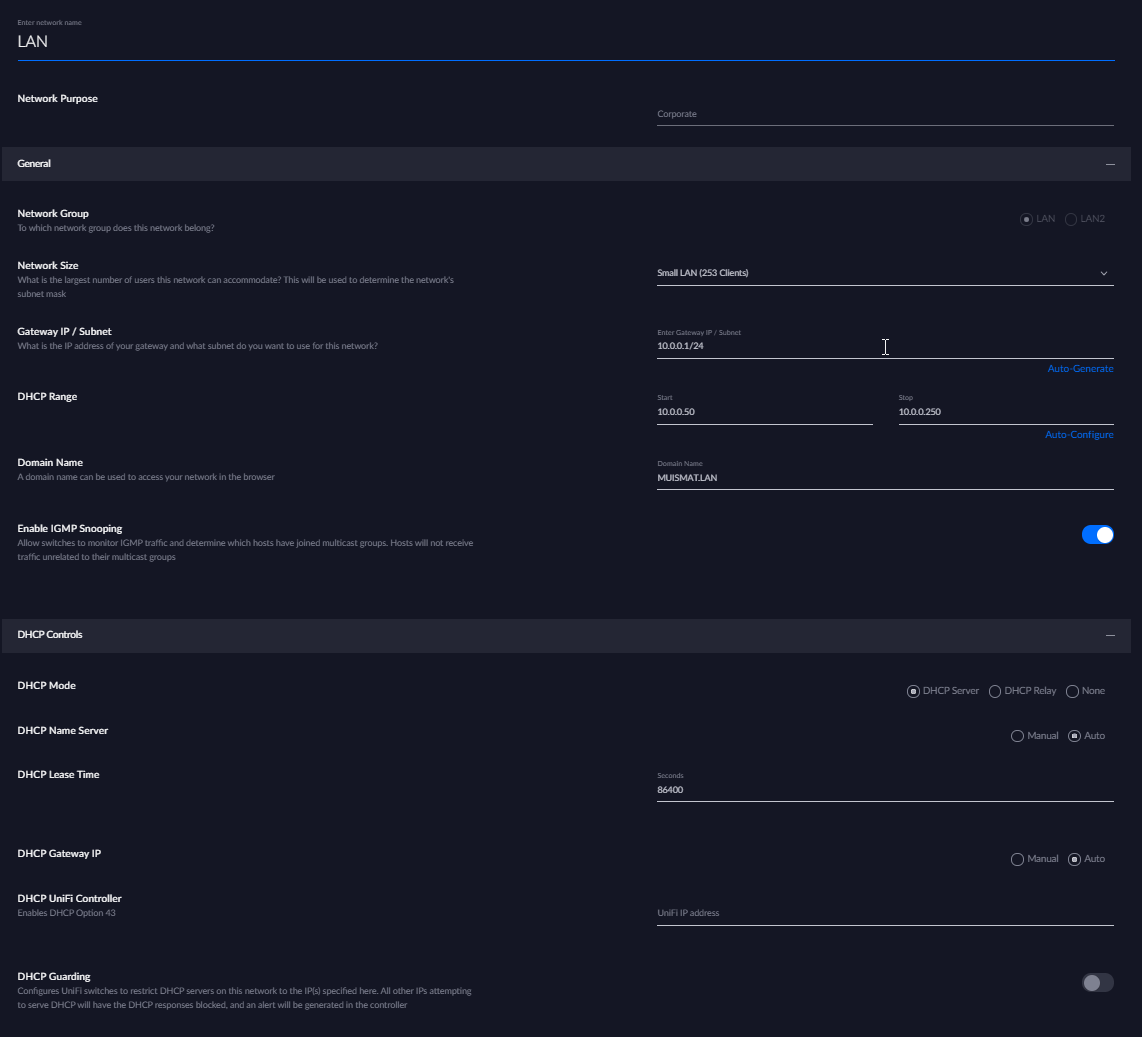

- Enable IGMP snooping staat aangevinkt in de GUI bij de betrokken netwerken. in mijn geval elk netwerk.

Heb je IGMP snooping aan staan in je LAN? Als de twee kastjes tegelijk aan staan kan je dan eens de igmp proxy herstarten (via SSH) en kijken of het dan ineens wel werkt?

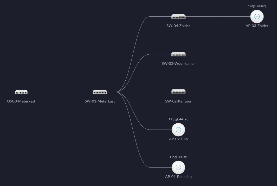

  • XS4ALL Fiber 200Mbps
  • FTU zit op WAN1 van de USG3
  • 1 LAN, 192.168.2.1/24
  • Geen VLAN's
  • 2x Arris 5202, aangesloten op SW-03 en SW-04
  • IGMP Snooping aanstaan
  • Cloudkey Gen2 Plus
  • Unifi Protect met 1 cam
Ik had 3 VLAN's, waarbij IPTV, IoT en de rest elk hun eigen VLAN hadden. Dit gaf dezelfde problemen die ik nu beschrijf, maar op dat moment wijte aan de verschillende VLAN's. Toen een complete factory reset van alle Unifi devices gedaan (USG, switches en AP's) en van scratch af aan opnieuw opgebouwd volgens jouw beschrijving.
Afbeeldingslocatie: https://tweakers.net/i/uQNJjnaFv2k6rK8Sxp4DTVUfZp8=/800x/f/image/IUL3jznEvlpziVxX9wAZ3pA0.png?f=fotoalbum_large

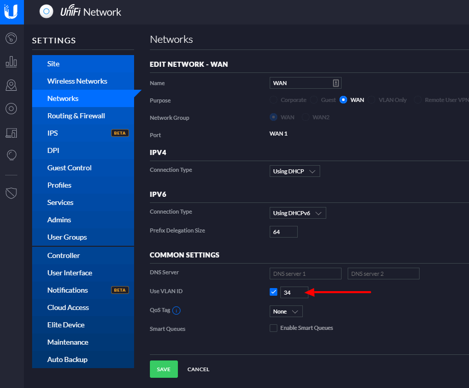

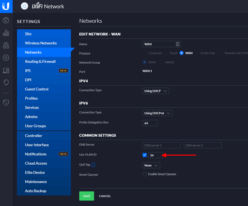

Als ik me goed herinner is het vrij simpel om internet werkend te krijgen bij Telfort met een USG. Je klikt in de unifi voor je WAN VLAN 34 aan, en het moet werken. Voor IPTV is wat meer nodig.
Afbeeldingslocatie: https://tweakers.net/i/EYC7ZAsgov5XdyiM5V7WX767m-s=/800x/f/image/3HoVh5a5867a8oAxbAxVx1No.png?f=fotoalbum_large
Ik denk dat je de coolhva config ook om te bouwen is naar KPN, alleen zou je daar dan de dingen voor PPPOE uit moeten slopen, en zorgen dat je voor het internet het andere VLAN gebruikt.
Je moet dan het "interfaces -> ethernet -> eth0 -> vif -> 6" blok vervangen met het het "interfaces -> ethernet -> eth0 -> vif -> 34" blok uit mijn config.
En op verschillende plaatsen moet je dan
"outbound-interface": "pppoe2"
vervangen door
"outbound-interface": "eth0.34"

Het internet is gelukt en kijk nu tv via de Telfort APP. Ik heb gekeken naar de config maar dat is mij iets te dat is voor mij iets te lastig. Is er iemand die mij kan helpen of adviseren waar ik kan kijken om de TV werkende te krijgen?

https://debeerict.nl/kenn...-met-ubiquity-apparatuur/
[Ubiqiti USG Pro] Telfort glasvezel werkend krijgen

Ik heb erg veel geleerd van dit topic, vandaar dat ik graag mijn ervaringen met het instellen van de USG3P + 8P unifi Switch voor Telfort met jullie deel.
Ik heb de json en het tvroute script en handleiding van De Beer ICT gevolgd. Het plaatsen van de json op de controller en het tvroute script op de USG heb ik gedaan middels WinSCP volgens de handleiding op github van Coolhva ( _/-\o_ dank!).
Grootste leerpunt voor mij was dat de USG en de controller andere login credentials hebben, welke ik ook nog eens verwarde met de cloud key inlog gegevens 8)7. Dit leverde wat gehannes op met de SSH clients.

Ik ben sinds vandaag eigenaar van eem USG Pro en ik probeer deze nu te adopten in mijn bestaande netwerk.
* Subnet 10.0.0.0/24
* Gateway 10.0.0.1
* Script en handleiding coolhva
* Switch verbonden via LAN1 poort.
* Fiber NTU via WAN1.
* Provider is XS4All.
Ik heb de USG gereset naar factory default, ingelogd op de USG (192.168.1.1 na reset) en vervolgens het IP adres aangepast via de webconsole naar 10.0.0.1 en DHCP range .50 tot .250. Ik zie de USG opkomen in de controller op 10.0.0.1 en adopt hem. Dit gaat nog goed. Ik volg vervolgens de handleiding van coolhva, doe de force adopt en daarna blijft hij onderstaande melding spammen.
Gateway 18:e8:29:bd:82:cb configuration commit error. Error message: {"COMMIT":{"error":"[ interfaces ethernet eth2 ]\nAddress 10.0.0.1/24 is present on multiple interfaces\n\n0\nCommit failed\n","failure":"1","success":"1"},"DELETE":{"failure":"0","success":"1"},"SESSION_ID":"a47180d87d84c11059f75a8f0c","SET":{"failure":"0","success":"1"}}
Iemand enig idee? Alvast bedankt!
LAN settings op controller:
Afbeeldingslocatie: https://tweakers.net/i/ATkpQBl-v_p5hlxGtKQDyh0r94I=/800x/filters:strip_exif()/f/image/LF6Q6Hx2pPOq7VtyCY6JU20L.png?f=fotoalbum_large
Edit 1; maybe omdat het een USG Pro is en de config voor de normale is. Ik zie dat m’n LAN interface ETH0 is. In de config lijkt het dat eth0 de WAN interface is.
Edit 2; en ik heb internet. Nu nog ipv6 en iptv testen/fixen/etc. Adoption dus gelukt met de config file <3
Edit 3; Lijkt erop dat IPTV werkt via mn STB, staat nu minuutje aan. Ff afwachten of het blijft werken maar dat is positief. Alleen ipv6 krijg ik nog niet aan de praat. Even doorstoeien.
Edit 4; En de laatste stap was inderdaad ook de eth0 en eth2 aanpassingen voor USG Pro in de dhcp6.sh.
Edit 5; Hmm te vroeg gejuigt. IPv6 lijkt nog niet te werken, nog ff stoeien.
Edit 6; Na de tip van @IVEL nog een beetje aan het stoeien. Ik kan alleen niks doen wat het internet onderbreekt dus updates komen later vandaag. Inlogd via SSH op de USG, en het volgende gedaan so far:

Na waarschuwingen vanuit xs4all heb IPTV routed werkend gekregen via beschrijving van @Coolhva . Dankzij deze beschrijving en bijbehorende bestanden werken IPTV en internet goed.
In mijn LAN netwerk zie ik dat ipv6 adressen uitgedeeld worden. Alleen wordt er volgens test-ipv6.com geen ipv6 adres gedetecteerd en ook ping6 naar google.com geeft geen gewenst resultaat. Wat moet ik wijzigen/proberen om ipv6 wel werkend te krijgen?
zie onder mijn instellingen
Afbeeldingslocatie: https://tweakers.net/i/NgmDmLT4q9lly8tVdmZFEBrDohs=/full-fit-in/4000x4000/filters:no_upscale():fill(white):strip_exif()/f/image/9Mbtyi3ofxvTYghBHwYZq7JL.png?f=user_large
  • Yahiko750
  • Laatst online: 27-10 21:31
immemons schreef op dinsdag 14 april 2020 @ 17:54:
Ik loop tegen hetzelfde probleem aan, zie:
Yahiko750 in "[Ubiquiti & IPTV] Ervaringen & Discussie"
Ubiquiti USG pro en XS4ALL glasvezel - IPv6 problemen
Je kan mijn topic in de gaten houden als er reply's zijn.
