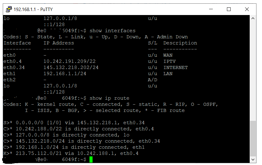

  • TheGOoSTaD
  • Laatst online: 23-11 22:34
Oke, super bedankt, dit herken ik.
Als ik het goed begrijp kan ik regel 12 en 13 verwijderen want ik heb geen kpn en geen username/ww voor mijn verbinding.
Wat moet ik bij regel 45 invullen als next hop router adres?
En ik hoef geen toegewezen ip van de iptv vlan in te vullen? Dat begreep ik uit het begin van dit topic.
EDIT:
Oke, ik probeer het stapje voor stapje te doen. Door de settings van de startpost via SSH in te stellen, het volgende snap ik en lukt:
configure
delete interfaces ethernet eth0 address
set interfaces ethernet eth0 description "WAN"
set interfaces ethernet eth0 duplex auto
set interfaces ethernet eth0 speed auto
set interfaces ethernet eth0 vif 34 address dhcp
set interfaces ethernet eth0 vif 34 description "WAN-Internet"
set interfaces ethernet eth0 vif 4 address dhcp
set interfaces ethernet eth0 vif 4 description "WAN-IPTV"
commit
save
exit
Ik zie op de webinterface ook dat ik twee ip adressen krijg, mooi, er is zelfs even internetverbinding en dan houd alles weer op.
Nu nog de STATIC route en IGMP instellen, mocht iemand weten hoe dit via SSH of de web interface gaat dan hoor ik dat graag.

  • xbeam
xbeam
TheGOoSTaD schreef op zaterdag 25 januari 2020 @ 15:51:
EDIT:
configure
commit
save
exit
Regel 13 zit type fout voor eth10 moet ook eth0 zijn.
En ik denk op te maken uit je vlan34 dat je Telfort hebt ? Dan moet je inderdaad vif vervangen voor vif 34 en worden alle eth0.6 dus eth0.34
Veder kan je volgens gewoon de zelfde igmp en nat settings gebruiken.
En bij regel 45 moet je het router adress invullen die terug krijgt uit de dhcp van Telfort op vlan 4
[ Voor 8% gewijzigd door xbeam op 25-01-2020 17:25 ]

Dit heb ik ook gevonden op de start post, mijn probleem is dat ik niet bekend ben met de edgerouter en dus problemen heb om deze instellingen in het apparaat te krijgen door middel van de GUI of SSH.
De VLANs heb ik inmiddels de overige instellingen ben ik mee bezig, kan dit uberhaupt via de web GUI of moet het via SSH?
EDIT, oke, ik denk dat ik verder kom. Ik wil dus IPTV instellen op de edgerouter X, de iptv sluit ik aan op de eth4 poort, eth0 = WAN (internet in), eth1 2 en 3 zijn gewoon LAN.
Het hele verhaal heb ik in stukken geknipt en ik probeer steeds via SSL de boel juist in te stellen en via de GUI te checken of het staat en werkt zoals verwacht.
het volgende heb ik ingesteld:
4 IP-tv DHCP
34 Internet (en Telefonie) DHCP
IGMP Snooping / Routing over VLAN 4
set protocols igmp-proxy interface eth0.4 alt-subnet 0.0.0.0/0
set protocols igmp-proxy interface eth0.4 role upstream
set protocols igmp-proxy interface eth0.4 threshold 1
set protocols igmp-proxy interface eth4 alt-subnet 0.0.0.0/0
set protocols igmp-proxy interface eth4 role downstream
set protocols igmp-proxy interface eth4 threshold 1
Static route naar 185.24.175.0/24 en 185.41.48.0/24 over het IP-TV Gateway (IP-adres verkregen op VLAN 4)
set service nat rule 5000 description IPTV 1
set service nat rule 5000 log disable
set service nat rule 5000 outbound-interface eth0.4
set service nat rule 5000 protocol all
set service nat rule 5000 destination address 185.24.175.0/24
set service nat rule 5000 type masquerade
set protocols static route 185.24.175.0/24 next-hop [b]10.10.37.12/21[/b]
set service nat rule 5001 description IPTV 2
set service nat rule 5001 log disable
set service nat rule 5001 outbound-interface eth0.4
set service nat rule 5001 protocol all
set service nat rule 5001 destination address 185.41.48.0/24
set service nat rule 5001 type masquerade
set protocols static route 185.41.48.0/24 next-hop [b]10.10.37.12/21[/b]
IGMP Proxy whitelist : 239.0.3.0/16 en 225.0.71.0/24 en 224.0.0.0/16
en de poorten waar ik geen iptv op aansluit disable ik de igmp (staat ergens in het begin van dit thread)
set protocols igmp-proxy interface eth4 whitelist 239.0.3.0/16
set protocols igmp-proxy interface eth4 whitelist 225.0.71.0/24
set protocols igmp-proxy interface eth4 whitelist 224.0.0.0/16
set protocols igmp-proxy interface eth0 role disabled
set protocols igmp-proxy interface eth0.34 role disabled
set protocols igmp-proxy interface eth1 role disabled
set protocols igmp-proxy interface eth2 role disabled
set protocols igmp-proxy interface eth3 role disabled
Nu gaat alleen het volgende mis, ik krijg een foutmelding bij het instellen van:
set protocols static route 185.24.175.0/24 next-hop 10.10.37.12/21
en
set protocols static route 185.41.48.0/24 next-hop 10.10.37.12/21
Ik mag hier geen intern ip instellen... oke. Ik vond het al een vreemd ip, het internet ip is 185.nogwat, dat lijkt wel goed.
Wat gaat hier mis? waar komt dit ip vandaan: 10.10.37.12/21 en wie weet wat ik moet veranderen om wel een extern ip toegewezen te krijgen?
[ Voor 83% gewijzigd door TheGOoSTaD op 26-01-2020 16:07 ]

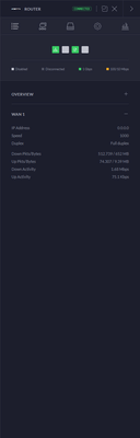

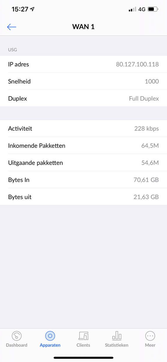

@Coolhva Bedankt voor de duidelijke handleiding om KPN werkend te krijgen met de USG! Ik heb mij hier ~2 jaar geleden met Telfort aan gewaagd en dat was een drama dus ik heb tot vandaag gebruik gemaakt van bridged-IPTV. Ik ben overgestapt naar KPN en met jouw handleiding had ik alles binnen no-time werkend. Uiteraard ook een bedankje naar o.a. @xbeam en @hermanh want ik geloof dat jullie allemaal een hoop tijd in dit topic en het troubleshooten hebben gestoken!
Ik heb nog wel een vraag over de handleiding van Coolhva. IPv6 lijkt te werken maar IPv4 niet, in ieder geval niet volledig. Als ik bijvoorbeeld naar whatismyipaddress.com ga staat er dat er geen IPv4 address is gedetecteerd. Ook via de Unifi controller staat er bij de USG 0.0.0.0 als ik kijk naar de eigenschappen:
Afbeeldingslocatie: https://tweakers.net/ext/f/jY9WJG0j9gtaG5sAogqmS6PF/thumb.png
Hierdoor werkt DDNS niet meer. Is dit een bekend probleem of weten jullie toevallig hoe ik dit op moet lossen? Voor mij is IPv6 niet noodzakelijk dus het zou geen probleem zijn als IPv6 helemaal niet werkt.
De USG Pro draait op firmware 4.4.44.5213871 en de controller op 5.12.35.
  • Cartman!
Dat IPv4 in z'n geheel niet werkt herken ik niet maar dat de controller 0.0.0.0 aangeeft als WAN IP dat is wel "normaal" ieder geval.

Cartman! schreef op woensdag 12 februari 2020 @ 15:23:
Echt niet ;)
Afbeeldingslocatie: https://tweakers.net/ext/f/20z19F3mUYUFwM2zjPuH9CM2/full.png
  • Cartman!
Terwijl je IPTV draait? Dan mag je me vertellen hoe je dat aanpast :) Ik heb dat nog nooit werkend gezien en velen hier met mij... of is er een update van de controller waar dit is gefixt die ik nog niet draai :)

Cartman! schreef op woensdag 12 februari 2020 @ 15:31:
Ja heb ook iptv. Mijn config is apart met een extra public ipv4 subnet. Iptv loopt via de fritzbox.

Tylen schreef op woensdag 12 februari 2020 @ 21:45:
Dus loopt IPTV niet via je USG, precies wat ik bedoel.

  • Medjai
  • Laatst online: 23:12
Ik probeer ook mijn experiabox te vervangen door een USG3P.
Ik heb glasvezel van Telfort, maar ik krijg het helaas niet aan de praat.
Internet via VLAN 34 werkt wel (dit kon ik gewoon via de interface instellen)
Maar nu probeer ik de (aangepaste) json convig van @Coolhva te provisionen, maar ik heb niet het idee dat de controller iets met de json doet. Is er een manier om te controleren dat de controller de json daadwerkelijk probeert te provisionen?

Inmiddels ben ik wel een stap verder dan mijn vorige post. Mijn site heb ik "Home" genoemd (ik gebruik dus niet de default site) Ik dacht dat de map waar de json in moet staan dan<unifi_base>/data/sites/Home/ moest zijn maar dat moet het site-ID zijn, dus zoiets als: <unifi_base>/data/sites/ceb1m27d/
referentie
Nu wordt de config.gateway.json wel geladen. Helaas werkt dan internet niet meer.
Ik gebruik de json uit mijn vorige post. En krijg dan de volgende interfaces en routes:
Afbeeldingslocatie: https://tweakers.net/i/X44AOnkCweJo9ZU0vwSLtGV03ek=/234x176/f/image/IezsKcyXgpBVg3ZCCH2PeKA8.png?f=fotoalbum_medium
[ Voor 3% gewijzigd door Medjai op 05-03-2020 09:07 ]
