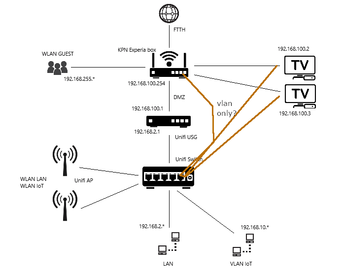

Ik loop tegen het volgend aan: ik heb 2 vlans aangemaakt iptv (168) en internet (161) dit werkt allemaal probleemloos. Echter zie ik nu dat er 589 clients zijn verbonden, 550 hiervan zijn iptv clients. Dit kan toch niet de bedoeling zijn?
Afbeeldingslocatie: https://i.imgur.com/FaJbFnV.png
[ Voor 5% gewijzigd door Bartzegmaar op 24-12-2019 11:59 ]

Bartzegmaar schreef op dinsdag 24 december 2019 @ 11:42:
Gebruik je nog steeds Bridged IPTV Mode :?
Dan is het eigenlijk best wel goed mogelijk denk ik...

  • elan
  • Laatst online: 08-11 22:24
Hallo allemaal,
Zou iemand me op weg willen helpen? Kom er niet meer uit zelf momenteel.
Ik had een cisco modem welke in bridge mode stond, daar heb ik mijn hele netwerk op aangesloten gehad. Dit werkte goed tot dat mijn modem vervangen is.
Deze nieuwe modem kan niet in bridge mode, en zou graag mijn USG blijven gebruiken.
Huidige situatie is nu:
Modem (Fritzbox 6490) --> 16 poorts Poe Unifi switch --> 8 poort poe unifi switch.
Modem levert hier de dhcp voor alle randapparatuur (camera's, cloudkey, nas en dergelijke)
Zou graag de volgende situatie willen hebben:

Ik heb het als volgt opgelost, zie onderstaand plaatje:
Ik heb DMZ opgezet van mijn KPN router naar mijn USG. Mijn TV-ontvangers hangen allebei nog aan mijn KPN router.
Mijn LAN en VLAN IoT hangen vervolgens via een switch en access points achter mijn USG.
Gast Wifi heb ik aanstaan op mijn KPN router. Aangezien ik het KPN kastje er toch tussen heb staan was dit een mooie mogelijkheid om de gasten makkelijk buiten mijn Unifi netwerk te houden.
Praktisch werkt het prima. De TV ontvangers doen het goed en ik kan mijn LAN makkelijk via de USG beheren. Het enige nadeel wat ik hier van ondervindt is dat er een extra kastje in de meterkast hangt en dat ik niet kan streamen naar de TV ontvangers (al heb ik Chromecasts in huis, dus dat is geen probleem).
Ik heb ooit geprobeerd om de KPN router ertussenuit te halen met een EdgeRouter, maar om de zoveel tijd stokte de boel en kon ik het weer oplossen met een verveelde vrouw in huis. Daarom dus de KPN router teruggezet.
Wat ik niet weet is of multicasten of broadcasten van IPTV nu niet mijn LAN netwerk bereikt. Zo ja, kan ik dit tegenhouden in de USG? Ik heb IGMP snooping al aanstaan.
Afbeeldingslocatie: https://i.imgur.com/ZSHYu93t.png
[ Voor 1% gewijzigd door Hs82H op 06-01-2020 11:25 . Reden: toevoeging IGMP ]

Hs82H schreef op maandag 6 januari 2020 @ 11:15:
Nee, want dergelijk verkeer stopt bij je lokale gateway en bovendien heeft de Experiabox niet eens een route naar je UniFi netwerk toe dus dat gaat hem ook niet worden! :)
Verder zou ik zeggen : Lekker zo houden als jij ermee tevreden bent! d:)b

  • c0rneel
  • Laatst online: 03-09 14:06
Dus als ik het goed begrijp is hetvolgende mogelijk (met dank aan het plaatje van Hs82H):
Vlan IPTV
Bij schoonmoeder hebben we nu de situatie:
DSL > KPN modem + Router > USG > US 24 Switch > AP's
Daarop zijn een paar VLAN's geconfigureerd voor camera's / gasten / internet. plus een site-to-site vpn
Glasvezel laat nog even op zich wachten dus ik zit nog vast aan de kpn dsl modem / router. Niet heel optimaal.
Maar nu kwam ze met de vraag om ook via utp televisie te gaan kijken. Moet ik die buiten de USG omlussen en op de switch een paar poorten vlan only zetten zonder dhcp? Wat ik hier zo lees zou dat het stabielste moeten werken zonder grote aanpassingen aan de config van de USG.
Maar klopt mijn redenering hierin? Of eindig ik met uren aankloten op locatie? :?

c0rneel schreef op dinsdag 14 januari 2020 @ 10:14:
[Afbeelding: Vlan IPTV]
Je redenering klopt. Maak een netwerk aan in de controller (VLAN only, geen DHCP) en configureer minimaal 2 poorten met dit netwerk / VLAN, daar gaat de experiabox en je tv setupbox op.

Ik heb nu mijn USG achter de experiabox hangen, verder een switch achter de USG met daarop 2 accespoints en een unifi controller.
Vraag: Ik heb alleen internet van KPN dus geen IPTV. Maakt dit de configuratie anders of kan ik gewoon de configuratie met IPTV overnemen? Settings als IGMP etc, wat doe je daar dan mee?
