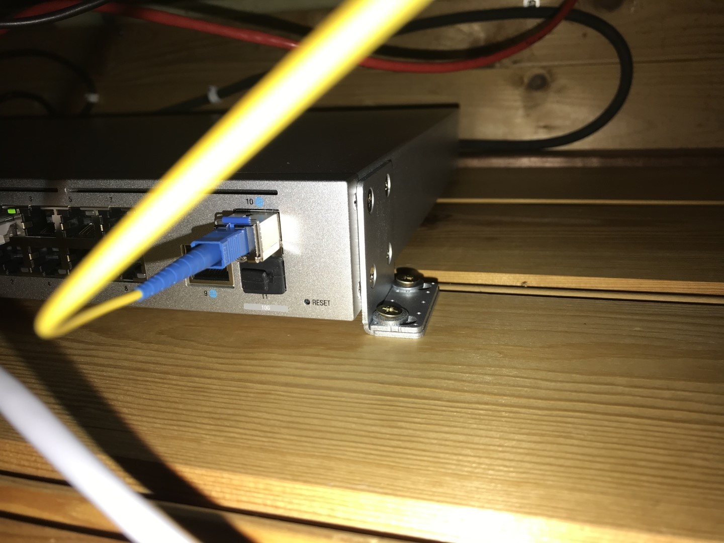

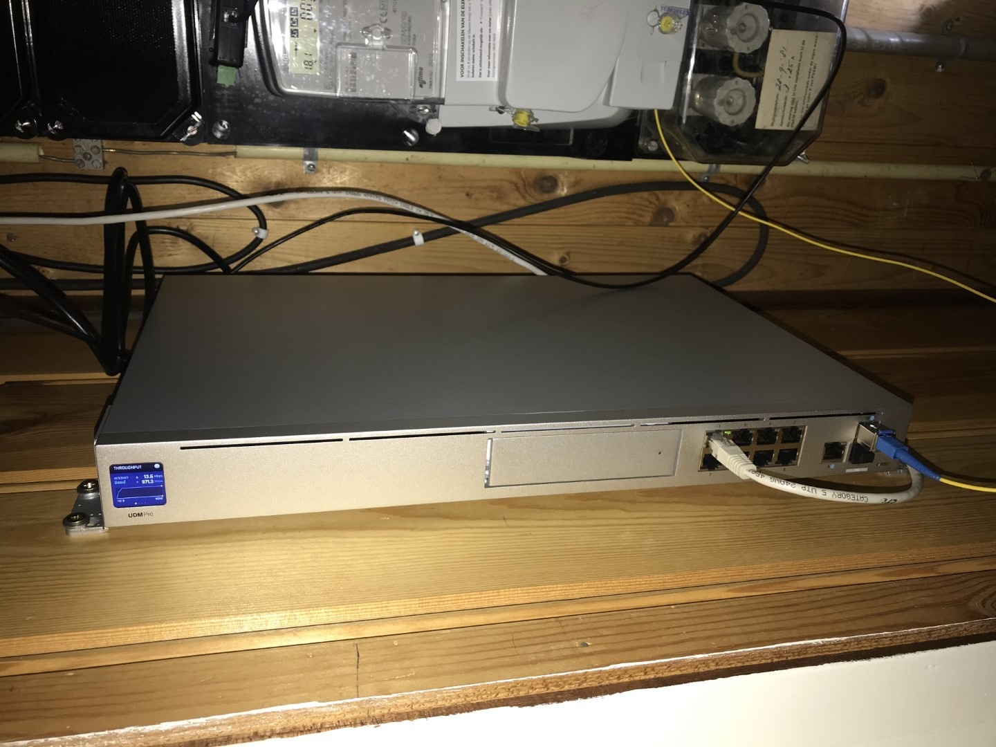

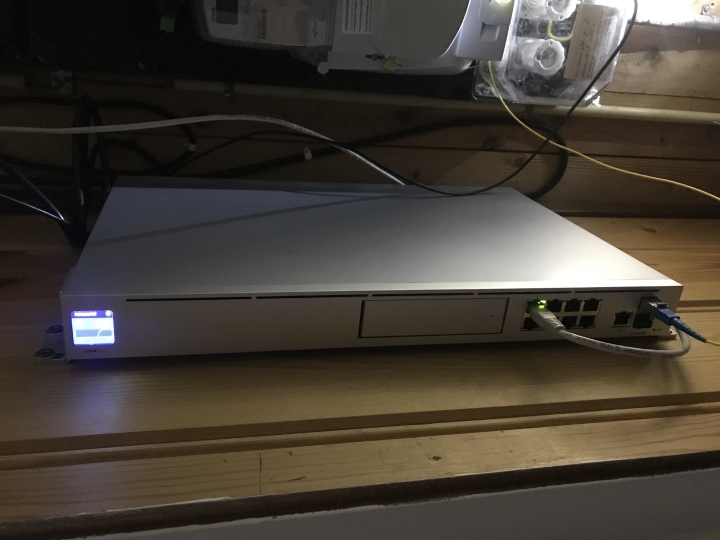

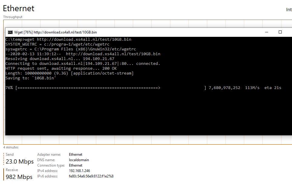

Zo, de UDM-Pro hangt sinds gisteravond aan mijn 1Gbit Tweak glasvezel (de door Tweak destijds geleverde SPF uit de media converter gehaald en in UDM-Pro gestopt, werkt prima). 2 AP-AC Lite's en een AP-AC Mesh er aan. Tesamen met nog een Switch 8 POE-60W. Werkt prima zover.
Met IPS/IDS aan, ruim over de 900Mbit up & down.
Grappig detail: het kleine schermpje op de UDM-Pro is een touch-screen met handige info als je voor het apparaat staat (en niet direct een laptop/pc bij de hand hebt). Achtergrond kleur en brightness is aan te passen.

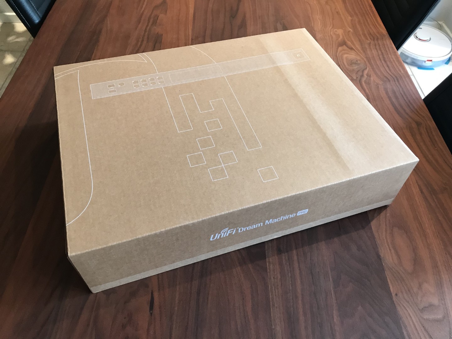

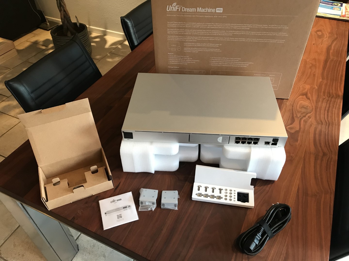

Paar foto's toegevoegd:
UDM-Pro
Afbeeldingslocatie: https://tweakers.net/ext/f/9ZIrhHMIO2mg4h4tsEgdfoPz/thumb.jpgAfbeeldingslocatie: https://tweakers.net/ext/f/FiL9LZ2uIZq959kcDdoGTGSL/thumb.jpgAfbeeldingslocatie: https://tweakers.net/ext/f/PVkBmcbSr30vr7ZRuvtURHPM/thumb.jpg
Afbeeldingslocatie: https://tweakers.net/ext/f/cpMrvNZgOiBD0PTWAJ7ppJ5E/thumb.jpgAfbeeldingslocatie: https://tweakers.net/ext/f/c9RvC8KyJqrPjhSvpMzZDlLN/thumb.jpg
Afbeeldingslocatie: https://tweakers.net/ext/f/n7d0NR8uPUczoHzVvzo4ilKa/full.png
[ Voor 72% gewijzigd door _Arthur op 13-02-2020 11:42 ]

FIjn dat het werkt....al vind ik bijna 10% die je inlevert met IDS/IPS aan stiekem toch best een hele hap. Relatief dan he, absoluut mag je zo te horen niet klagen :)
  • _Arthur
  • Laatst online: 20:50
_Arthur
blub
The Eagle schreef op donderdag 13 februari 2020 @ 10:48:
Nah, ligt niet aan de UDM-Pro; maar meer het feit dat mijn PC nog achter 2 switches hangt.
1 van de foto's laat een throughtput van 971Mbit/s download zien (met dus IDS/IPS aan).
Zal later vandaag wat betere speedtests doen met een laptop direct aan de UDM-Pro.
[ Voor 9% gewijzigd door _Arthur op 13-02-2020 10:52 ]

_Arthur schreef op donderdag 13 februari 2020 @ 09:10:
Hoe heb je die snelheid gemeten? Volgens mij zijn er geen speedtest websites die dat beide bij kunnen benen.
Oscar Wilde
  • _Arthur
_Arthur
blub
Raven schreef op donderdag 13 februari 2020 @ 11:31:
Via www.speedtest.net
Heb in mijn post even een nieuwe speedtest toegevoegd met de 10GB.bin via download.xs4all.nl
UDM-Pro
[Afbeelding][Afbeelding]
