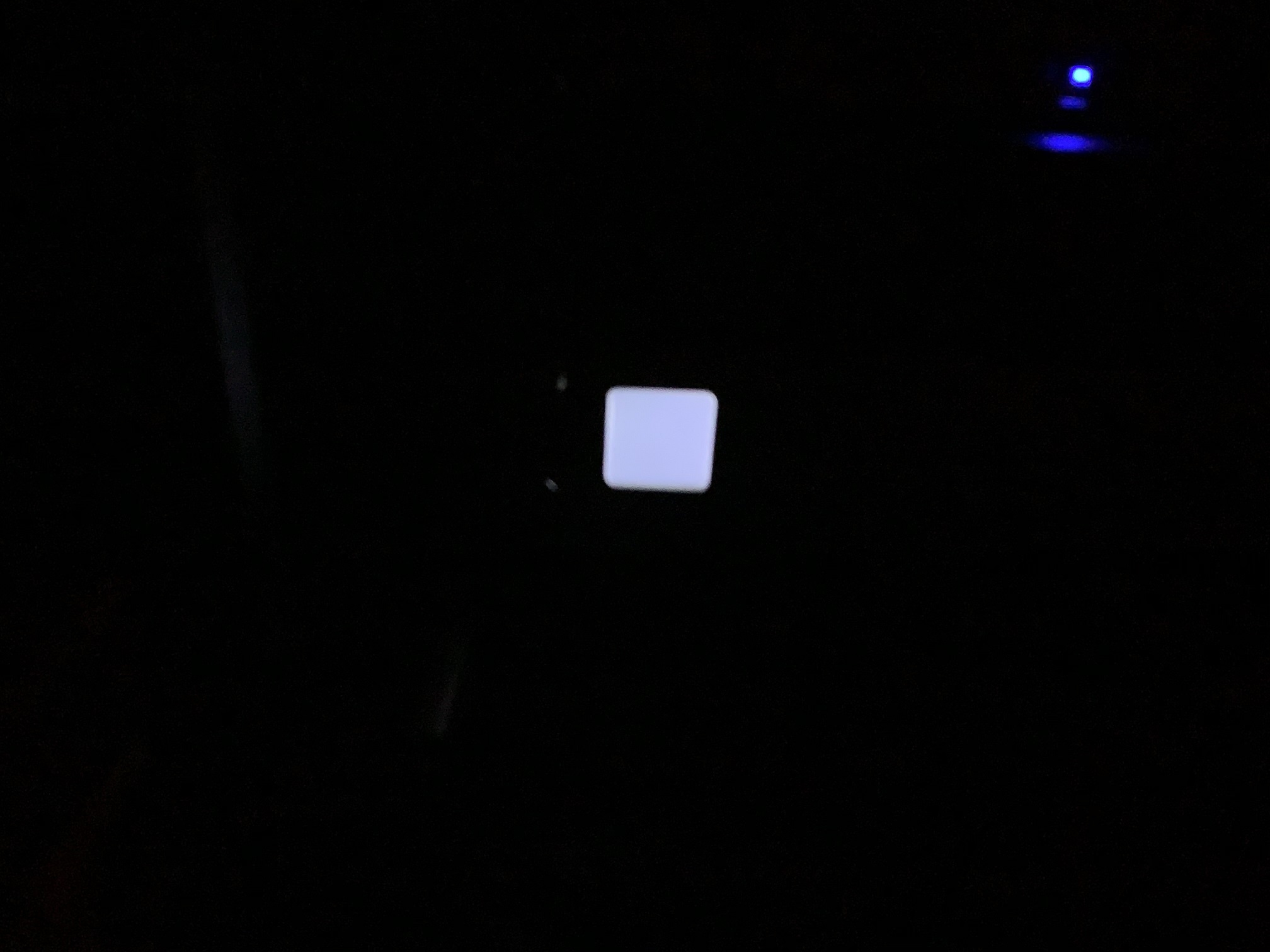

Over de Gen2; leuk apparaat. Maar dat leuke LED-display blijft toch enigszins branden ook al heb je alles in de controller uitgezet. Ik vraag me dan ook af of dat echt jaren blijft werken......
Gunner schreef op woensdag 29 januari 2020 @ 21:02:
Uiteraard, maar ik vond het wel grappig dat ze zichzelf min of meer tegenspreken.
Die staat gewoon uit als je hem niet gebruikt.
  • Gunner
Gunner
Invincibles
Verwijderd schreef op woensdag 29 januari 2020 @ 21:17:
Ja dat dacht ik ook, maar ik zie in het donker toch echt iets wat lijkt op een backlight van het display

Laatste firmware erop staan?
Meen dat het aan blijven hier al eens besproken is, en dat het in een nieuwere firmware was opgelost.
4.0.49 zie ik. Volgens mij een best oude versie.
Weet je toevallig waar dat hier besproken is?
@RobertMe firmware geüpgraded en idd het is nu helemaal donker inclusief nieuwe lay-out d:)b

Is al gefixed. Er stond nog een heel oude firmware op die die niet had geupgraded bij de adoption (zie hierboven) :) Blijkbaar was het al een bekend issue.

Gisteren toch maar de LED-verlichting op de AP's en de USG uitgezet. Mijn meterkast, en daarmee ook voor een deel het halletje, en de zolderverdieping waren aardig blauw verlicht terwijl ik er helemaal niet naar kijk of op let. Dus nu maar uitgezet.
Ik heb een accesspoint midden in mijn woonkamer hangen. Stiekem zet ik het lampje aan om van iedereen de reactie te krijgen "Wat heb jij daar dan hangen?". Zodat ik helemaal los kan gaan over mijn unifi netwerk.
