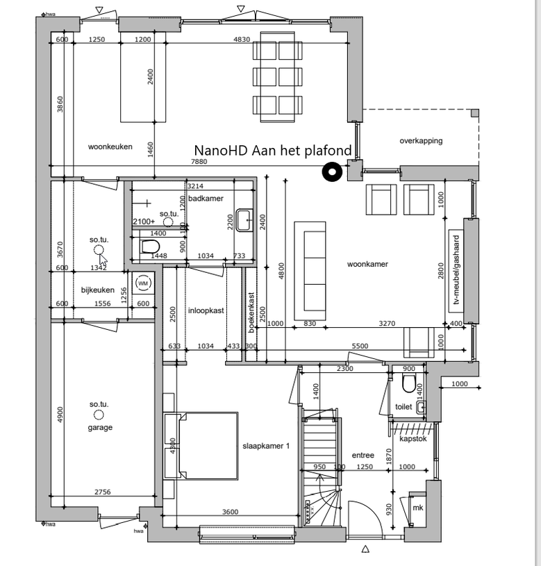

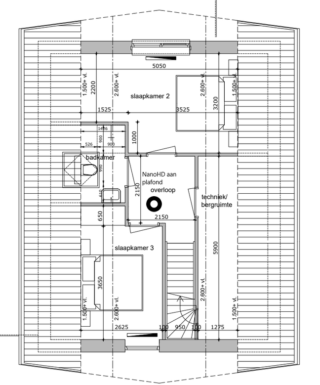

  • wian
shoombak schreef op zaterdag 4 januari 2020 @ 10:55:
In maart/april wordt onze 2^1 nieuwbouwwoning opgeleverd, dus ik ben me inmiddels aan het oriënteren op de netwerkinfra. In de oude woning gebruik ik good old airport extremes, maar in de nieuwe woning wil ik op den duur toch wat zaken via POE gaan aansluiten.
Qua lan aansluiting kom ik op 10-12, waarbij het grootste deel onder de televisie (6). Mijn idee is dus een POE switch in de meterkast, in de woonkamer nog een additionele switch met minimaal 6 ports en verder op elke etage een AP.
Ik neem aan dat managed switch achter switch prima mogelijk is? Qua AP heb ik geen mogelijkheid tot ophangen aan plafond, dus wellicht zijn de in-wall AP ook een optie?
Wellicht dat dit in een apart topic kan, maar ik hoop op jullie advies.
Managed switch achter switch is geen probleem. Heb goede ervaringen met de in-wall AP. Hij dekt hier met gemak een grote woonkamer + tuin.

Mijn ouders zijn een huis aan het bouwen en ik heb ze dit advies gegeven:
Begaande grond
Boven
Lijkt mij wel prima toch?
Er komt een UTP aansluiting in de slaapkamer 1 dus als het nodig is kan er achter een meubel nog wel een AP geplaatst worden. Ook kan de garage via de kruipruimte eventueel bereikt worden in de toekomst.
Mochten jullie nog opmerking hebben dan hoor ik het graag.

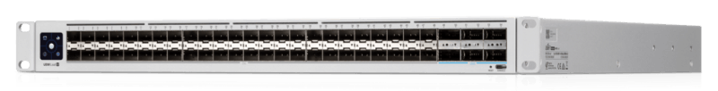

  • SmokingCrop
Nieuwe switch op de Early Access Store die niet direct bij iemand thuis zal komen te staan :+
USW Leaf
$ 2000
https://store.ui.com/coll...ss/products/usw-leaf-beta
The UniFi Switch Leaf is a high-performance, 100G intelligent switch designed for the data center and high-capacity enterprise environments. It supports a range of interface speeds with forty-eight 10G/25G SFP28 ports and six 40G/100G QSFP28 ports to efficiently provide high-bandwidth connectivity to your spine switches and across your access network. With 1.8 Tbps switching capacity and 350W maximum fully equipped switch power consumption, the UniFi Switch Leaf delivers industry-leading value per port and excellent power efficiency.
Features
(48) 10G/25G SFP28 ports
(6) 40G/100G QSFP28 ports
Layer 2 features, including 802.1D/w/s, 802.1Q VLAN, and 802.3ad LACP
Layer 3 features, including OSPF 2/3, BGP 4, PBR, ECMP, and VxLAN
Redundant 1+1 power supplies for high availability
Redundant 4+2 fans with front-to-rear air flow for reliable cooling
1.7 GHz quad-core ARM Cortex-A57 processor
1.3" color touchscreen display for instant system information
Bluetooth for fast setup using UniFi Network app
Managed by UniFi Network Controller via GUI or CLI (USB Type-C console)
1U rackmountable (kit included)
Afbeeldingslocatie: https://tweakers.net/ext/f/Dr9YSu6Fm28ljmdaiBvKr9yp/full.png

SmokingCrop schreef op maandag 6 januari 2020 @ 22:26:
USW Leaf
$ 2000
Features
kleine productie huizen met storage dozen op 40gbit en desktops op 10gbit zie ik nog wel gebeuren.
was zelf al opzoek naar een betaalbare 40/100gbit switch maar voor 3500 had je een kastje en geen licenties dit is dan echt wel een ''aantrekkelijke'' prijs.
opt moment koop je voor 1000 euro een 16 poorts switch van netgear met 10gbit.. en voor 2500 heb je een 12/12 sfp+-rj45 switch..
zie zelf ook nog wel nut bij bedrijven als core switch en dan de rest richting hun nieuwe gen2 switches met sfp+ dacs
datacenter nee niet echt..
bedrijven die snelheid on a budget willen.. gat in de markt
Facebook - Twitter -Twitch.tv - PSN
