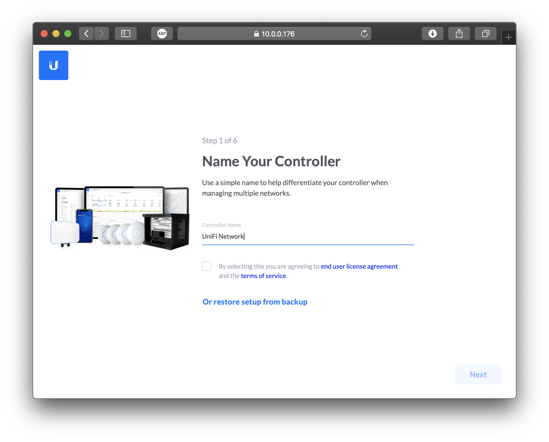

Heb even voor je gekeken, maar bij mij werkt het gewoon gelijk. Wat ik gedaan heb zijn de stappen van [handleiding] Raspberry Pi met UniFi controller en Pi-hole gevolgd (zoals ik in mijn vorig bericht zei).
2019-09-26-raspbian-buster-lite gedownload, op een sd-kaartje gezet, in de Pi gestopt, Pi aangezet, even zijn werk laten doen (resizen etc). Daarna eigenlijk alleen maar de volgende commando's uitvoeren en daarna werkte het bij mij:
| sudo apt-get update && sudo apt-get upgrade -y && sudo apt-get autoremove && sudo apt-get autoclean sudo apt-get install openjdk-8-jre-headless -y sudo apt-get install haveged -y echo 'deb http://www.ubnt.com/downloads/unifi/debian stable ubiquiti' | sudo tee /etc/apt/sources.list.d/100-ubnt-unifi.list sudo wget -O /etc/apt/trusted.gpg.d/unifi-repo.gpg https://dl.ubnt.com/unifi/unifi-repo.gpg sudo apt update sudo apt-get install unifi -y |
Zie hier volledige log/output:
1 2 3 4 5 6 7 sudo apt-get update && sudo apt-get upgrade -y && sudo apt-get autoremove && sudo apt-get autoclean sudo apt-get install openjdk-8-jre-headless -y sudo apt-get install haveged -y echo 'deb http://www.ubnt.com/downloads/unifi/debian stable ubiquiti' | sudo tee /etc/apt/sources.list.d/100-ubnt-unifi.list sudo wget -O /etc/apt/trusted.gpg.d/unifi-repo.gpg https://dl.ubnt.com/unifi/unifi-repo.gpg sudo apt update sudo apt-get install unifi -y
@ moderators : is er een tag dat de log/output standaard ingeklapt kan blijven? Is nu zo lang...
@RobertMe![]()
Dat is echt default + de unifi welke is toegevoegd volgens de stappen welke ik gepost hebMAZZA schreef op maandag 30 december 2019 @ 19:47:

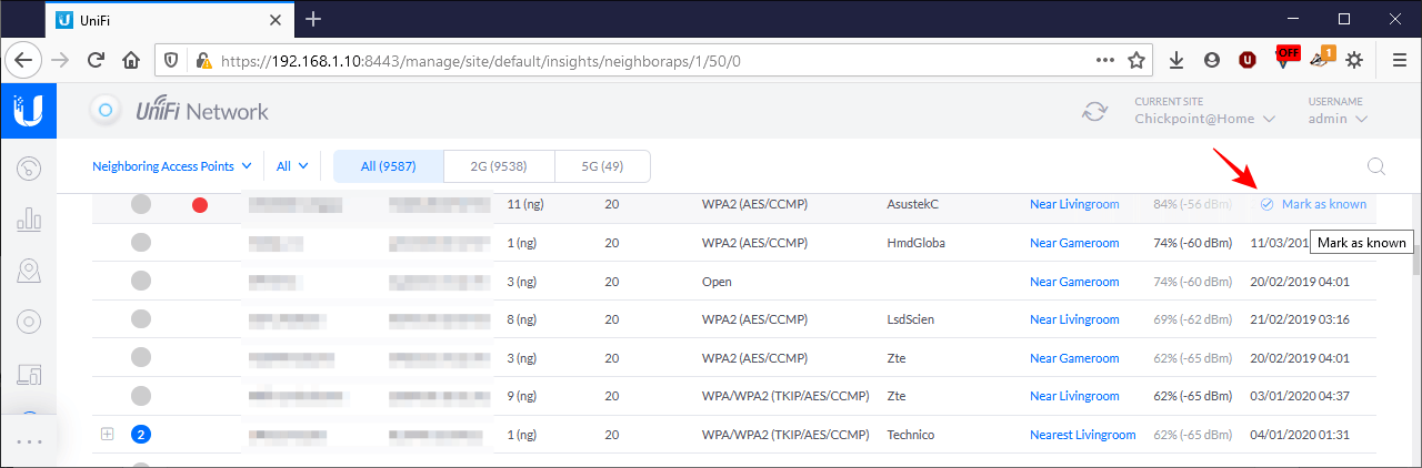

Heb je hier ook een bevestiging ergens van kunnen vinden? Ik zie dit mac-adres ook ineens af en toe langs komen namelijk, maar heb die optie uit staan momenteel (het zou kunnen dat ik die uit heb gezet na de laatste keer dat hij langs is geweest, of dat hij altijd al uit is geweest, maar dat weet ik niet 100% zeker)Leon2W schreef op zondag 3 maart 2019 @ 08:38:
Je hebt waarschijnlijk de optie "Enable connectivity monitor and wireless uplink" aan staan. In je controller onder de site instellingen.

Roaming regelt de client. Je kunt dus rustig de Asus laten staan. Alleen opletten dat je alles hetzelfde instelt (SSID, wachtwoord, WPA-PSK only vs WPA2-PSK only vs WPA-PSK & WPA2-PSK). Hetzelfde dus als gewoon als je meerdere routers/APs plaatst die niet samen werken.MooDyBLueS schreef op vrijdag 3 januari 2020 @ 20:37:
Voor mijn gevoel een redelijk eenvoudige vraag, maar ik kan niet direct het antwoord ergens vinden.
Ik ben voornemens de Unifi Dream Machine aan te schaffen, maar weet niet of ik gelijk een AP van Unifi erbij nodig heb of dat ik ook mijn huidige ASUS 802.11ac router in AP mode (zo draait hij nu ook) kan gebruiken.
Het zal ongetwijfeld wel kunnen, maar kan dit dan net als met een Unifi AP onder dezelfde SSID zodat de UDM de roaming regelt? Of heb ik daarvoor écht Unifi AP’s voor nodig?
Het gaat mij niet om het geld, de UDM is immers al de grootste uitgave, maar ik ben wel voorstander van iets niet zonder reden vervangen.
Alleen geeft de UniFi Controller je een melding dat er een rogue AP is gevonden. Dit is een soort beveiliging zodat bv als je bedrijfsnetwerk hebt dat niet een kwaadwillende even met een eigen AP voor de deur gaat staan met dezelfde credentials en jouw verkeer ineens via zijn AP loopt en dus onderschept kan worden.
Echter kun je dit (per AP) negeren (Insights => Neighbouring Access Points en dan het AP opzoeken en iets van Ignore of zo klikken).

Sinds wanneer is dat danRobertMe schreef op vrijdag 3 januari 2020 @ 21:32:
Want de laatste keer dat ik die error zag kon ik niks dergelijks vinden...
Zat toen met twee netwerken onder dezelfde SSID te experimenteren, voordat ik de oude UAP's door de In-Wall's had vervangen
Volgens mij is dat al een tijdje mogelijk, geen idee sinds welke versie. Je kan aangeven dat die AP bekend is.nero355 schreef op zaterdag 4 januari 2020 @ 01:32:
