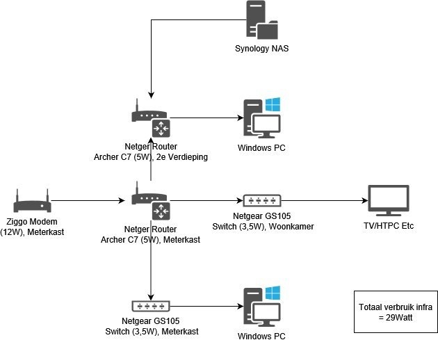

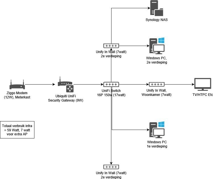

Ik heb even zitten tekenen, en ben op het volgende gekomen:
Afbeeldingslocatie: https://tweakers.net/ext/f/j0RGsZz4h6KUXI4gYaOcAcdY/full.jpg
Dit zou met Unify apparatuur tot het volgende komen:
Afbeeldingslocatie: https://tweakers.net/ext/f/caQ7krCNRrvguFDKE6Nlmpbq/full.jpg
Blijf er dan toch bij dat het stroomverbruik voor de infrastructuur bijna 100% hoger is.
Zie ik iets over het hoofd?

Je hebt 2x een IW op de 2e verdieping?
Verder heb je verbruik van je NAS voor je camera's. En je zult ergens je controller draaien ook. Dus ipv dat je NAS meestens slaapt, draait ie nu continue.

The Eagle schreef op dinsdag 19 november 2019 @ 10:55:
Excuus, tweede IW komt op de eerste verdieping.
Heb bewust het verbruik van de NAS, clients etc weg gelaten, gezien dat niet verandert.
Neig er uiteindelijk naar om een PVR te gaan draaien ipv nas.
MikeyMan schreef op dinsdag 19 november 2019 @ 10:44:
Het verbruik van de IWs is volgens mij wel lager dan 7W. Maar Ubiquiti staat inderdaad niet bekend om hun "groene" producten. Overigens heb je bij allemaal losse apparaten ook continu verlies in het omzetten/adapter. Bij gebruik van een PoE switch heb je ook maar één keer die 230V => 48V (denk ik) stap en dus geen extra verlies in de IWs.

  • MikeyMan
  • Laatst online: 23:36
MikeyMan
Vidi, Vici, Veni
Thanks all voor de input. Heb (nog) geen metertje helaas, maar ik sluit niet uit dat de gerapporteerde verbruiken van de huidige spullen ook 'worst case scenario' zijn. Dus in die zin is het vergelijk misschien niet helemaal raar. Maar goed punt dat dit de theorie is.
In de praktijk heb ik voorwal wat issues met het bereik momenteel ;)
  • The Eagle
  • Laatst online: 21:40
The Eagle
I wear my sunglasses at night
Verschil tussen Ubiqiti en losse Netgears is dat UBNT gewoon instellen en verder niet naar omkijken is, terwijl je bij losse routers als AP's er zelf vaak relatief veel tijd in moet steken om het goed te krijgen en te houden.
Scheelt een paar watt per jaar aan verbruik...weegt dat qua kosten op tegen de uren die je er zelf in denkt te moeten steken? Want anders zit je appels met peren te vergelijken.

Yihaaa schreef op dinsdag 19 november 2019 @ 19:54:
Waar heb je dit mee getekend?
Draw.io
Why? Heb ik iets niet goed gedaan?
