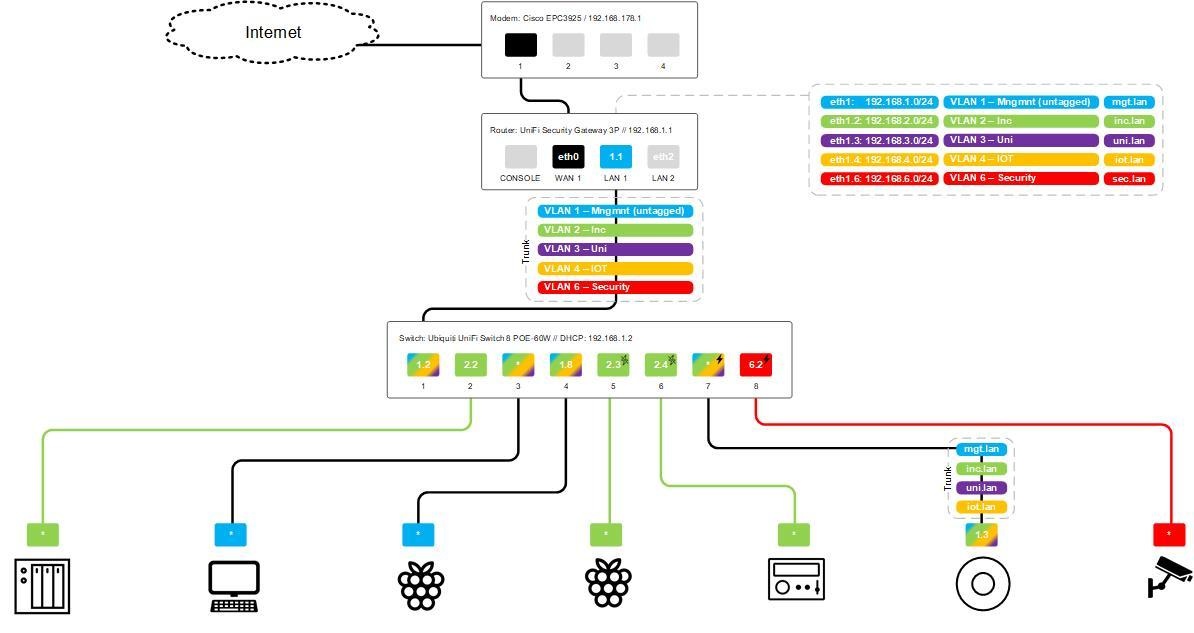

nero355 schreef op woensdag 9 oktober 2019 @ 23:47:
https://www.ionos.com/domains/inc-domain :+
Misschien handig ter inspiratie :
Mijn Management VLAN heet management.thuis.lan en de normale VLAN thuis.lan :)
Dus je zou zoiets kunnen doen :
- trusted.lan
- iot.lan
- guest.lan
- management.lan
of *.thuis.lan natuurlijk! :P
Het is mogelijk, maar dan moet je wel weten wat je aan het doen bent en er vanaf het begin rekening mee houden! :)
Persoonlijk zou ik het niet achteraf gaan veranderen, want dat is vragen om ellende...
Het kan ook leuk en leerzaam zijn natuurlijk :+
Dat doe je alleen maar omdat anders iedereen die op je WiFi zit zomaar naar je apparatuur toe kan verbinden via SSH ;)
Test het maar eens!
Je kan gewoon Custom Port Profiles maken die bijvoorbeeld niks Tagged maar wel een Untagged (Native VLAN in Ubiquiti UniFi termen) VLAN heeft :)
Ik heb geen idee wat je bedoelt, maar ik gok op het volgende : Inter-VLAN Communicatie :?
En dat is afhankelijk van welk type VLAN je aanmaakt natuurlijk ;)
Nog bedankt voor de uitgebreide terugkoppeling. Netwerk een keer opnieuw opgebouwd en de domain name omgezet naar .lan :+ Met de trunk term en custom profiles ondertussen kennis meegemaakt. Ook maar even een nieuwe plaat gemaakt hoe het netwerk eruit ziet want met al die vlan's wordt het er niet makkelijker op B) Overigens de aangepaste json met port 53 nog even in de ijskast gezet omdat het met het troubleshooten niet echt helpte.
Zo probeer ik nu OpenVPN (PiVPN) werkend te krijgen op mijn clients i.c.m. Pi-hole. Alle firewall rules uitgezet op de USG, ik zie de DNS requests van de client binnen komen (op de Raspberry Pi met Pi-hole) maar de website wordt niet geladen op de client :? Zou dat een logische verklaring kunnen hebben?
*Edit, na reinstall van Pi-vpn naar de standaard doet die het weer. Dan nog steeds benieuwd naar wat de juiste config is als je dit 'netjes' zou willen doen binnen mijn huidige config met bijvoorbeeld een vlan vpn.lan domain met bijbehorend aparte IP range 192.168.7.0/24 i.p.v. de default in de 10.x.x.x range. Maar deze wordt natuurlijk door de PiVPN opgezet waar ik de andere range eigenlijk in de usg zou zetten :?
Zo heb ik het nu opgezet:
Netwerk
[ Voor 20% gewijzigd door Oesie op 18-10-2019 16:38 ]
  • GioStyle
Nice, waarmee heb je dat overzicht gemaakt?
  • Cartman!
@nero355 Hoe moet ik het losse management VLAN precies zien? Ik draai de controller op m'n NAS en benader m'n NAS altijd vanaf m'n desktop waar beide devices in het "trusted/main" netwerk zetten zonder VLAN.
  • Oesie
  • Laatst online: 12:49
GioStyle schreef op vrijdag 18 oktober 2019 @ 11:52:
Visio

Oesie schreef op vrijdag 18 oktober 2019 @ 11:39:
[Afbeelding: Netwerk]
d:)b
Komt wel goed! ;)
Ondanks dat PiVPN een kant en klare OpenVPN oplossing is kan je de bestanden gewoon aanpassen en naar je eigen zin zetten! ;)
Wat je zou kunnen doen is Bridged Mode draaien, waarbij de USG via PiVPN gewoon IP's aan je OpenVPN Clients uitdeelt.
Een nette optie is er niet echt : Het is meer wat jij liever hebt of makkelijker vindt! :)
