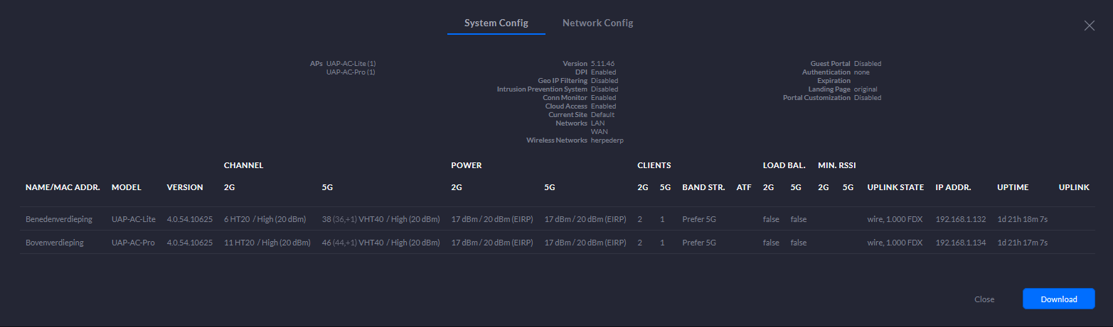

De belangrijkste zaken die mij zijn opgevallen:
- De UDM heeft 2 webinterface 1 voor de Unifi Controller en 1 voor de UDM zelf (Zie screenshots onderaan)
- De UDM is serieus veel sneller dan mijn oude USG3, met IPS en IDS heb ik nog steeds mijn volledige internet snelheid (250\25 MBIT) Dit lukt niet met mijn oude USG3
Screenshots UDM web interface
Binnen de Unifi Controller zie je de UDM als volgt:
Vanavond ga ik er even wat dieper in duiken om te kijken wat er op de achtergrond is gewijzigd.

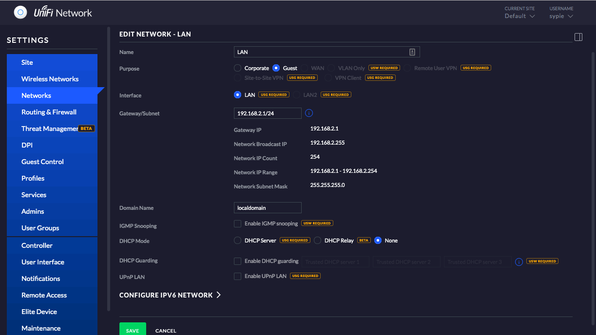

Ik ben nu 2 avonden en vanochtend al an het klooien om mijn UBNT in orde te krijgen. Het zou fijn zijn wanneer ik een schop in de goede richting krijg, ik krijg het even niet voor elkaar. Het "adopten" faalt steeds.
Situatie van mijn netwerk:
Modem: 192.168.2.1 (bridgen niet mogelijk, DHCP niet uit te zetten)
USG: 192.168.2.2 (maar die springt steeds terug?)
Switch: krijgt netjes een anders
Op dit moment is het zo aangesloten:
modem -> unmanaged switch -> USG WAN -> USG LAN 1 -> Switch 8 PoE -> AP AC Lite
De unmanaged switch zit er even tussen zodat ik de netwerkkabel makkelijk van de unmanaged switch in de managed switch kan prikken.
Wat mij wel gelukt is in deze uren is het upgraden van de firmware, er is dus verbinding geweest...
Wat mij opvalt is dat ik een het IP-adres van de USG kon instellen, dat was ook gelukt. Daarna kon ik de USG bereiken via de browser. Even later zie ik in de "manage" pagina dat het IP anders is.
EDIT: Instellingen op de USG hieronder toegevoegd.
EDIT: en weer weggehaald. De hele boel even gereset zodat ik even schoon kan beginnen. De reactie hieronder heeft betrekking op de afbeeldingen die hier stonden.
[ Voor 47% gewijzigd door sypie op 05-10-2019 11:01 ]
Public
Publieke map
[Afbeelding: Ubnt wan][Afbeelding: Ubnt LAN]
Als ik het goed zie gebruik je aan de WAN en LAN kant hetzelfde netwerk/IP range? De USG heeft dus geen idee waar met het netwerk verkeer heen te gaan. Want verkeer naar bv het internet moet dan via 192.168.2.1 lopen, maar waar bevind die zich? Op de WAN of op de LAN poort? Want aan beide kanten draai je 192.168.2.0/24. Stel aan de LAN kant dus eens een ander range in, zoals 192.168.1.1/24 of 192.168.3.1/24 of wat dan ook.
Nu ik wat beter kijk, er klopt wel meer niet
Aan de WAN kant heb je 'Router: 192.168.2.2'. Maar router zal staan voor 'default gateway', dit moet dus het IP adres van het modem zijn (192.168.2.1).
En aan de LAN kant gebruik je 192.168.2.1/24 als IP/subnet van de USG. Maar dat IP adres conflicteert dus met het subnet wat je ook aan de WAN kant hebt, en nog erger, conflicteert met de default gateway. Dus als je internet verkeer hebt gaat dat naar de USG, die weet niet hoe dat te routeren dus stuurt het naar de default gateway, die dus 192.168.2.1 moet zijn, maar dat IP adres zit op de LAN poort van je USG, dus dan krijg je een loop.
TL;DR:
WAN => Router moet 192.168.2.1 zijn
LAN => Gateway/subnet moet iets anders zijn, bv 192.168.1.1/24. In ieder geval een ander range.

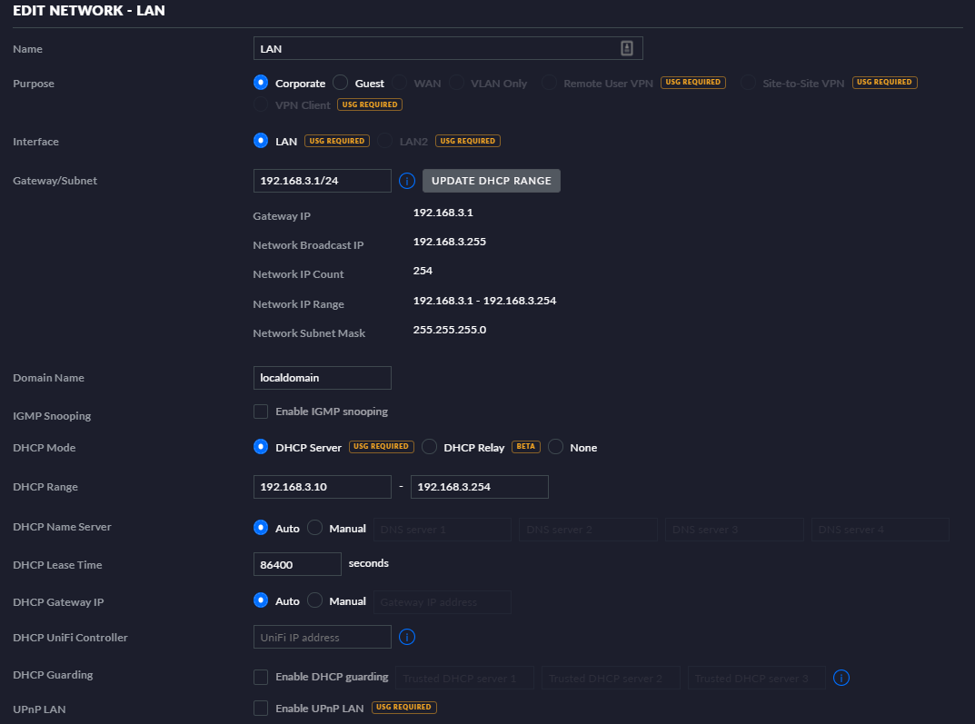

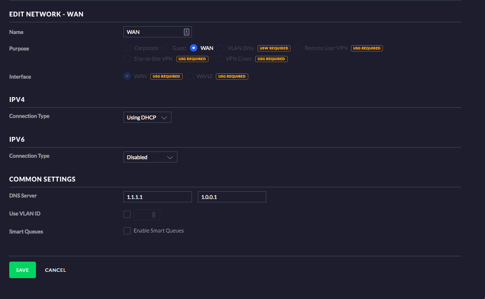

  • sypie
Ik begin mijn netwerk even opnieuw... (en vul deze post aan)
Modem: 192.168.1.254 (DHCP aan met range van 1 tot 100, unbridged)
USG WAN: DHCP apdres
USG LAN: 192.168.3.1, DHCP uit
Hier stop ik even. Wat ik me net bedenk: als de DHCP op het modem aan staat in de range van 192.168.1.xxx en de USG LAN heeft een range van 192.168.3.xxx krijg ik dan op mijn apparaten wel een IP-adres van het modem?
[ Voor 74% gewijzigd door sypie op 05-10-2019 11:00 ]

WAN staat zo ingesteld, maar op dit moment nog even niet verbonden:
Nieuwe WAN USG
LAN staat zo ingesteld:
LAN op USG
EDIT: Afbeeldingen klikbaar gemaakt.

Dat ziet er wel goed uit. Bij het adopten zal de USG die instellingen krijgen (overschrijven)
Ik zou de USG een harde reset geven.
Via web op 192.168.1.1 inloggen en een hard ipadres geven aan de LAN kant: 192.168.3.1
Dan pas adopten.

  • Blaat
  • Laatst online: 28-09 23:03
Blaat
Moderator Harde Waren / BBG'er
Hardware Fanaat
lier schreef op maandag 7 oktober 2019 @ 09:10:
Dat zou je even moeten bekijken via (bijvoorbeeld) top (vanaf de command line).
Ten aanzien van je WiFi netwerk: hoe heb je alles ingesteld? Auto (voor zowel channel als transmission power) zijn evil >:) , als je het goed wil hebben draaien zorg je dat je alles handmatig instelt. Zou je je 'Show System Config' hier willen posten? Dan kan op basis daarvan verder getweakt worden. Zo helpt het al enorm als je:
  • Auto-optimize uitzet
  • Connection monitoring uitzet
  • Alle Advanced Settings uitzet (om mee te beginnen)
Dit is hoe het er nu uit ziet na een aantal van jullie tips implementeren.
Afbeeldingslocatie: https://tweakers.net/ext/f/w439Yy7nF7yTmN6Va38H1y5r/full.png
Mijn naam is rood, mijn text is blauw. Jouw post wordt ge-edit, als je niet stopt met dat gemauw.
