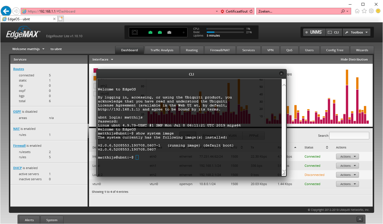

  • pica
  • Laatst online: 16:01
Ik heb vandaag getracht de firmware van mijn Edgerouter lite te upgraden van 1.10.10 naar 2.0.6.
Dit lijkt gewoon goed te gaan, echter blijft de versie in de webinterface aangeven dat het 1.10.10 draait.
Ik heb het eerst via de GUI geprobeerd en daarna via CLI
Is dit puur iets grafisch of doe ik wat fout?
Afbeeldingslocatie: https://tweakers.net/ext/f/kns6fBoTCVLWxZcTsdvgTDfh/medium.png
Steam
  • eymey
  • Laatst online: 20:47
@pica Even cache van je browser leeggooien / control+f5 doen? :)
Marstek Venus 5.12kWh v154, CT002 V118, CT003 V118 DSMR5.5, PV 11xEnphase IQ7+ Z-O, 5xEnphase IQ7+ N-W - ~4,7Wp theoretisch, ~3,5Wp praktijk.
  • pica
eymey schreef op maandag 30 september 2019 @ 10:39:
Mijn hemel. Ok, ik had wel ctrl+f5 gedaan zonder effect, echter nu ik het in InPrivate navigatie doe krijg ik wel het juiste versienummer in beeld. Bedankt 8)7 :) .
Steam

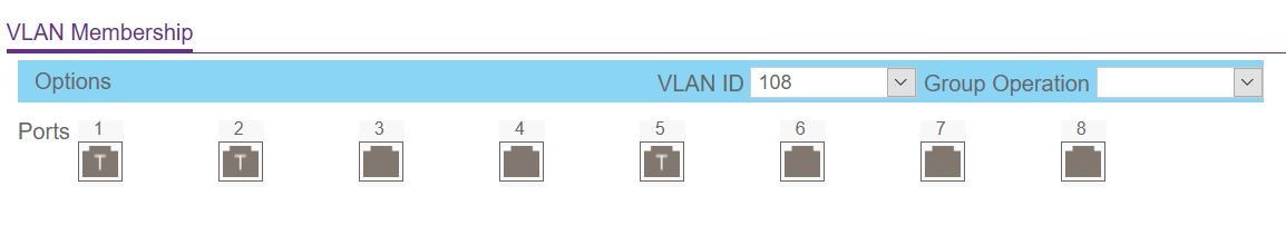

  • JayOne
  • Laatst online: 28-09 15:07
koelkast schreef op woensdag 2 oktober 2019 @ 17:04:
Ik heb de beschikking over een USG en 2 access points. Daartussen heb ik een netgear managed switch zitten.
Nu wil ik gebruik maken van 3 verschillende subnets, per draadloos netwerk, omdat ik mijn internetaansluiting deel met anderen, én een apart Iot wlan netwerk wil hebben.
Ik heb daarom dus 3 verschillende wireless networks aangemaakt waarop ik kan connecten met draadloze apparatuur, voorzien van VLAN tags 10, 30 en 50.
Ook heb ik 3 verschillende networks aangemaakt, die ook de VLAN nummers 10, 30 en 50 hebben gekregen, dus gekoppeld met de De USG moet (dus) op 3 verschillende netwerken adressen uitdelen als DHCP server; 192.168.1.1, 192.168.3.1 en 192.168.5.1.
Echter, de USG geeft geen ip adressen uit op zowel 'buren' netwerk (v30) en het 'iot' netwerk (v50), wel op het VLAN 10 netwerk, wat de 192.168.1.x range is.
Ik lijk dus alles goed ingesteld hebben in de USG. Klopt dat? Nu vraag ik me af of ik nog iets in de netgear switch moet zetten om die VLANs in goede banen te leiden. Moet ik iets taggen? Of trunken?
Voor mijn IoT netwerk op VLAN108 heb ik onderstaande configuratie op de netgearswitch (VLAN -> 802.1Q -> Advanced):
vlan108
Waarbij port 1 en 2 mijn AP's zijn en 5 de port naar de USG.
Zelfde doe ik voor een gastennetwerk op vlan101, verder heb ik op de usg geen vlan ingesteld.
Lees goed deze handleiding van netgear
