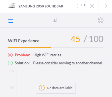

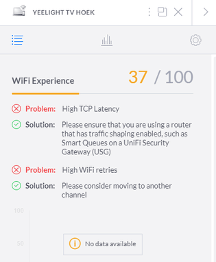

Waar komt de toevoeging "_IoT" vandaan?
Ik zie het op beide WiFi banden en krijg dus prompt een disconnect melding
Vaste locatie, vast netwerk.
Anders zou je eventueel de poe adapter op zolder kunnen plaatsen (indien je daar stroom en plek voor hebt)Apolopo schreef op zondag 15 september 2019 @ 22:23:
Dank je. 1 van beide connectors heb ik er zelf aangezet, maar wellicht is dat niet 100% perfect gegaan. Morgen maar even naar de bouwmarkt voor nieuwe stekkertjes.
Dat zul je zelf ergens in je controller ingesteld hebben lijkt me?Comp User schreef op maandag 16 september 2019 @ 12:02:
Niet helemaal, maar toen ik de 2,4 GHz & de 5 GHz splitte kwam het ineens naar boven, heel erg vreemd.Cartman! schreef op maandag 16 september 2019 @ 13:01:

Eerst het probleem, dan de oplossing
Nu weet ik dat ik me niet per se iets moet aantrekken van de 'WiFi Experience' score, maar opvallend vind ik wel dat onder andere bij één van m'n Yeelights onderstaande aangegeven wordt.
Is dat een kwestie van inefficiëntie Wifi van de Yeelight zelf, of is er mogelijk iets anders aan de hand?
'High WiFi retries' zie ik overigens wel bij een aantal devices meer.

Heb dat ook. Vermoed dat de Yeelights niet al te beste antennes hebben.JBS schreef op dinsdag 17 september 2019 @ 16:54:

Aha! Ik gebruik wel degelijk die controller en de auto channel is ook gelukt.Ethirty schreef op donderdag 19 september 2019 @ 15:22:
Ik denk dat dat een stap te ver is als hij nog moet Googlen wat een Unifi controller is.
Ik gok dat Trololo gewoon een enkelvoudige install gedaan heeft, waarschijnlijk via de app. In dat geval mag hij opnieuw beginnen en dan verwijs ik hem graag naar het begin van dit topic (of de search)
Heb de 2.4 verplaatst naar kanaal 6 aangezien deze volledig vrij was en iedereen rond om mij letterlijk op kanaal 1 zit.
Toch weer een prestatiewinst
Met de speedtest app haal ik nu 285mbps.
