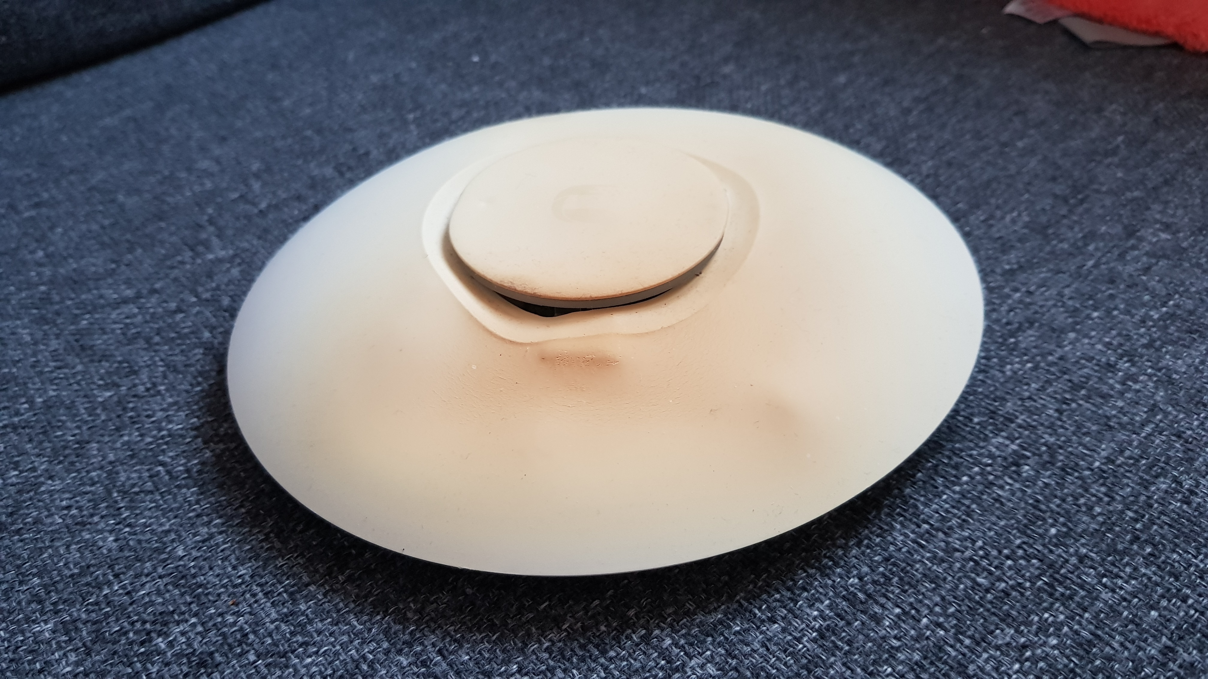

Merkte vanochtend dat 1 van m'n 3 Unifi Lite UAP's offline was, schrok behoorlijk toen ik 'm zag. Erg warm, verkleurd en deels gesmolten..
Kennelijk heeft zo'n AP geen beveiliging tegen oververhitting of iets dergelijks?
In apparatuur met voedingsgedeelte zit over het algemeen wel een thermische beveiliging die stuk gaat zodra het te warm wordt. Ik verwacht dat er in de AP ook wel iets dergelijk zit.JBS schreef op woensdag 4 september 2019 @ 07:10:

Hoe oud was dit AP en hoe was hij gemonteerd? (aan een plafond, of bv. verticaal aan de muur)

Hmm... ik heb zoiets dus maar één keer gehad met een InWall en ook alleen bij de laatste firmware, echter draait die alweer een tijdje sinds de reboot via SSH zonder enig probleempodarcis schreef op woensdag 4 september 2019 @ 07:56:
14 uur lukte, maar nu na een uptime van ca 2 dagen gaat het alsnog weer fout. Een heel traag netwerk als gevolg, DNS-requests duren lang of worden niet beantwoord... Stekker uit het AP en binnen enkele minuten is het netwerk weer operationeel... Het is wel een oudje, maar het zou toch moeten lukken om hem in het netwerk te laten functioneren? Kun je een unifi AP ook als frisbee gebruiken?
Het probleem ontstond na bijna 9 dagen uptime en de uptime is nu 12 dagen en een beetje dus wat het was... ?! Geen idee!
De InWall heb ik sinds vorig jaar December trouwens dus gedurende die tijd i.c.m. de oudere firmwares is het nog nooit voorgekomen.
Voor de volledigheid: Deze UAP Lite lag in een kast (sinds een paar maanden). Over deze UAP is gisteravond een dekentje gevallen waardoor ie vermoedelijk zijn warmte onvoldoende kwijt kon.JBS schreef op woensdag 4 september 2019 @ 07:10:

Nadat ie vrij snel afkoelde toen ik de UTP kabel eruit haalde, heb ik 'm later vanochtend weer aangesloten. Tot op heden functioneert ie weer/nog.
Natuurlijk begrijp ik dat het niet goed is om een dekentje over de UAP te leggen, maar de eventuele beveiliging tegen oververhitting heeft wel gefaald.

Ja, heb ik zeker gelezen. Maar heb daar niet uit kunnen halen of het nu goed of fout gegaan is dat de UAP heet werd, deels smolt, maar zichzelf niet uitschakelde, als ie daar überhaupt toe in staat is. Wel ging ie offline wat mogelijk ook uit betekent, wat kennelijk binnen de mogelijkheden van de UAP ligt in een dergelijke situatie. Wordt ie desondanks voorzien van stroom, dan kan ie mogelijk niet verder uitgeschakeld worden dan dat? Want, anders was ie wel afgekoeld voordat ik de UTP eruit trok.Joepla schreef op woensdag 4 september 2019 @ 15:33:

@JBS Het is niet reëel om te verwachten dat ieder componentje beveiligd is tegen oververhitting of dat de hele unit voorzien is van meerdere beveiligingen. Dit is consumentenspul dat behoorlijk mishandeld kan worden, maar er zijn grenzen.
Dat hij offline ging is waarschijnlijk omdat een deel te warm werd en er mee stopte. Het ding zit barstensvol halfgeleiders en die houden niet van warmte.

Aangezien de UAP 't nu alweer 'n uurtje of 8 doet, vraag ik me af of 't kwaad zou kunnen om 'm gewoon operationeel te houden. Vooralsnog lijkt 't enkel gesmolten plastic en 'n beetje verkleuring. Wordt nu ook niet warmer dan andere UAP's.
Reden dat ik de omstandigheden vermeld is vooral ook om mensen niet onnodig bang te maken dat een UAP 'zomaar' oververhit raakt. Desondanks opletten geblazen, dit had zomaar anders kunnen aflopen.

Tsja.... als je de afvoer van warmte blokkeerd is het ook wel logisch natuurlijkJBS schreef op woensdag 4 september 2019 @ 15:24:
De Lite zegt het al, het is geen Pro of andere hogere types met meer beveiliging.
Even ander vraagje (geen beschuldiging), waarom in een kastje en niet aan het plafond ?
Ja, daarom geef ik dat zelf ook al aan als reden.ViperXL schreef op woensdag 4 september 2019 @ 20:17:
Tsja.... als je de afvoer van warmte blokkeerd is het ook wel logisch natuurlijk![]()
Verschil tussen Lite en Pro zit 'm overigens niet in 'meer beveiliging' maar in snelheid/bandbreedte.
Omdat dat voor nu even de makkelijkste plek was en voor voldoende bereik/performance (op de betreffende verdieping) zorgt.ViperXL schreef op woensdag 4 september 2019 @ 20:17:

Heb je nog steeds garantie op die UAP ?JBS schreef op woensdag 4 september 2019 @ 15:24:
Zo niet : Lekker uit elkaar halen en helemaal nakijken!
Als alles nog steeds redelijk goed eruit ziet dan effe kijken of je een nieuwe behuizing kan regelen via de Ubiquiti Support of RMA afdeling
De NanoHD heeft zelfs skins die je zou moeten kunnen kopen in de winkels dus wie weet kan je zoiets scoren voor de AC Lite!
Ja, de UAP zit nog in de garantietermijn. RMA bij Ubiquiti is ook al geaccepteerd. Even de afweging maken of ik 'm even kan missen en de kosten voor een pakketje naar de USA 't waard is. Iemand hier ervaring met de doorlooptijd van een RMA?nero355 schreef op donderdag 5 september 2019 @ 00:02:

Je had beter bij de winkel RMA kunnen aanvragen waar je hem gekocht hebt.JBS schreef op donderdag 5 september 2019 @ 05:53:
Buiten de kosten van het pakketje naar de US. Kan het ook nog zo zijn dat je importkosten moet betalen als ze hem weer terug sturen (laatste keer €60 in mijn geval via UPS. Dit was wel een UAP-HD, dus daar is de kostprijs ook hoger van.). Overigens had ik wel binnen 2 weken het vervangende apparaat in huis.
