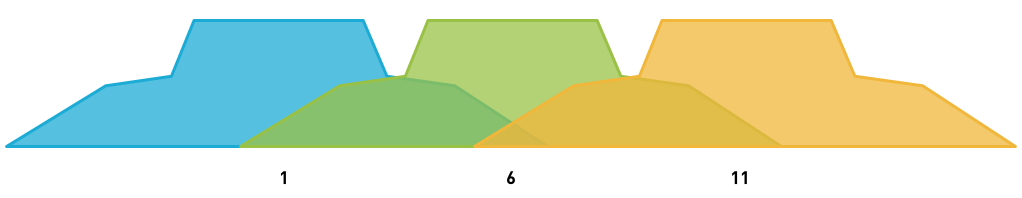

mchl8 schreef op zondag 7 oktober 2018 @ 13:22:
Klopt. Je stelt de access points in via de controller (of je scant de QR code via de mobile app) en kunt daarna vooruit :).
Naar welk access point je roamt bepaalt je apparaat overigens, niet je AP (al kun je je AP zodanig instellen dat je daar enig invloed op kan uitoefenen). Vergeet ook niet je kanalen goed in te stellen, evenals je transmit power.
Voor 2.4ghz op low en kanaal 1, 6 of 11.
Voor 5ghz op high. Kanaal kun je het beste afstemmen gebaseerd op de kanaalbreedte die je gaat toepassen. Als je 2 AP’s hebt adviseer ik een channel width van 40 en kanaal 36 en 48.
Ik kwam deze post tegen, en ook voor mij is je antwoordt handig. Van de week mee aan de slag.
Ik heb van het weekend 2 AP-lite geinstalleerd, maar heb ondertussen wat vraagjes ook.
Ik heb er een op de begane grond, en een op de 1e verdieping, om in het hele huis en tuin dekking te hebben.
Nu viel het mij gister op dat er niet geswitched wordt tussen AP's. Ik was gister op de slaapkamer (1e), maar het viel mij op dat die nog op de AP van beneden zat (gezien de snelheid). Kan je ergens aangeven op welke AP je connectie wil maken, of kan je ergens mee switchen (met de app ofzo)?
Ik heb via de PC ingelogd om de AP's te beheren, ook mbt vorige vraag, is het handiger om het via de app te beheren? En ik heb de app al geinstalleerd, en zie de AP's ook, maar kan er nu (nog) niks mee.

el-jorge schreef op maandag 8 oktober 2018 @ 11:10:
Ik vermoed dat in jouw geval je AP van beneden op 2.4Ghz zo sterk zendt, dat je apparaat dat je boven gebruikt niet roamt, omdat de signaalsterkte van je AP beneden nog sterk genoeg is. Met name op 2.4Ghz zie je dat. Probeer je transmit power eens naar 'low' te zetten voor die band. 5Ghz kan je op high laten, dan zul je zien dat je apparaten correct roamen en ook je AP boven gaan gebruiken.

mchl8 schreef op maandag 8 oktober 2018 @ 18:05:
Thanks, ik ga het uitproberen, ik zet dan beide AP op low voor de 2ghz, en de 5ghz op high. Nog wel even als vervolgvraag, het gaat wel grotendeels om iphone of ipad, waarvan ik graag wil dat die op de juiste connectie maken?
Die channel width 40 die je aangeeft, dat is voor de 5GHZ band? Ik heb de 2ghz nu op 20 staan van beide, en de 5ghz op 40 voor beide.
En ik heb voor beide AP's, de channels op beide banden op auto staan, is dat handig dat echt aan te passen?
[ Voor 7% gewijzigd door el-jorge op 08-10-2018 19:44 ]
Spielerei...
  • lier
  • Laatst online: 12:10
lier
MikroTik nerd
el-jorge schreef op maandag 8 oktober 2018 @ 19:21:
Komt goed :)
Voor 5GHz kan je voor 40 of 80MHz kiezen als bandbreedte, even afhankelijk van de interferentie en wat je nodig hebt.
Auto moet je echt never-nooit gebruiken! Zelf een goede analyse doen en op basis daarvan de kanalen en transmit power handmatig instellen.
Tot slot, als je geen wireless uplink gebruikt (zeg maar mesh), zorg dan dat Connectivity Monitor uit staat.
Als je hier je 'Show System Config' post, dan kunnen we misschien nog meer verbeteringen voorstellen.

lier schreef op maandag 8 oktober 2018 @ 20:06:
Komt goed :)
Ik heb nog wat te leren, en hoe ik de kanalen moet gaan instellen.
Connectivity Monitor ondertussen uitgezet.
Waar vind ik die 'Show System Config'?

@el-jorge Had hetzelfde issue met oa de chromecast, deze versprong elke minuut van 2.4 naar 5GHz. Heb nu een apart ssid aangemaakt. Gaat beter nu.
Zie nog wel regelmatig veel errors bij de AP stats, wifi staat nu op auto/auto. Is het verlagen van de transmit power de oplossing?

Kanaal 9 en 11 liggen ook veel te dicht bij elkaar. Probeer bij 1, 6 of 11 te blijven.

Ik zou kanaal 9 aanpassen naar 1 of 6 aangezien 1 - 6 - 11 de enige kanalen zijn die elkaar niet overlappen en je dus zonder issues kunt gebruiken.
Afbeeldingslocatie: https://www.metageek.com/inc/images/landingpages/1611/Channels.png
Als je er meer over wilt weten is dit wel een mooi stukje:
https://www.metageek.com/.../why-channels-1-6-11.html

Ik weet het, stond op auto zo ingesteld, minsten storing. Maar thanks!

Maar je laat hem niet op auto staan toch?

Nee, inmiddels braaf 6 en 11 ;-)

HKLM_ schreef op donderdag 11 oktober 2018 @ 08:41:
Mooie website met een helder uitleg inderdaad.
Ik vraag me echter al een tijdje af waarom kanaal 12 en 13 niet gebruikt zouden kunnen worden. Niet alle WiFi apparatuur heeft deze mogelijkheid maar de AP's van Ubiquiti wel.
Iemand enig idee?
