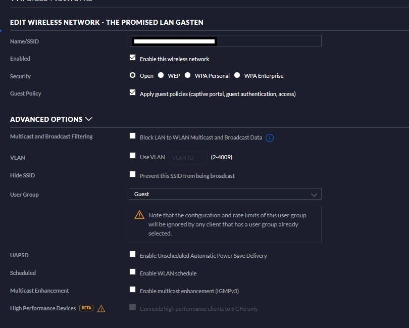

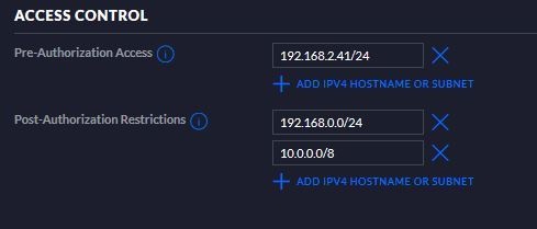

Nu ik een AP heb gekocht ben ik bezig met een Guest portal. Ik krijg het alleen niet voor elkaar dat ik andere clients kan isoleren van het gastengedeelte. Ik mis ergens een simpele instelling.
Afbeeldingslocatie: https://tweakers.net/ext/f/AXSLEJ4QLGJHuYeInMEA8hoD/full.jpg
Afbeeldingslocatie: https://tweakers.net/ext/f/4xAl7lRmOPVWrwTmpQ4HuXMh/full.jpg
Ik krijg het wel werkend maar dan is ook m'n internettoegang weg.
Subnet is 192.168.2.x/24 met als controller de .42
wat doe ik fout?
Gunner schreef op zaterdag 25 mei 2019 @ 09:22:
wat doe ik fout?
Als je subnet 192.168.2.x/24 is lijkt mij dat die Post Authorization Restrictions met 192.168.0.0/24 sowieso niet klopt.
Pre-authorization access met 2.41/24 lijkt mij overigens ook niet te kloppen. Waarschijnlijk wil je daar /32 gebruiken. Met /24 sta je immers nog het hele 2.x subnet toe.
@HKLM_ als de mail problemen inderdaad aan SSL liggen kan het kloppen dat het bij werkt. Ik draai een eigen mailserver op dezelfde VPS en als ik het mij goed herinner gebruik ik daarbij geen SSL.

RobertMe schreef op zaterdag 25 mei 2019 @ 09:27:
Dat had ik me wel gerealiseerd alleen dacht ik dat ie dan dat hele subnet pakte. Ik ga ermee testen.
Gunner schreef op zaterdag 25 mei 2019 @ 09:28:
Zie ook mij edit hierboven.
Ik vermoed dat je subnets/netmasks niet helemaal begrijpt. Als je 0.0 wilt gebruiken wordt het 192.168.0.0/16.
En bij Pre-authorization krijg je dan 192.169.2.41/32 zoals ik hierboven al in de edit schreef.
  • Gunner
Gunner
Invincibles
RobertMe schreef op zaterdag 25 mei 2019 @ 09:31:
Dat klopt. Subnetten is niet mijn ding.
Nu heb ik wel internetverkeer en andere devices zijn niet meer op ping basis benaderbaar maar als ik via een ip scanner op m'n Ipad (wifiman) een scan doe ziet hij wel al die andere devices, dat vind ik wat vreemd.
