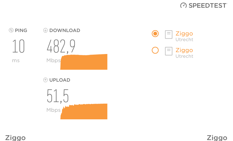

  • geenwindows
  • Registratie: November 2015
ik heb volgens mij in dit topic al eens aangegeven dat de USG Pro 4 wel wat meer kan dan 250mbit, zie hier:
ziggo speedtest 14-09 19:00u
dit is op een 600mbit ziggo lijntje, 32 van de 42 categorieën aan.
