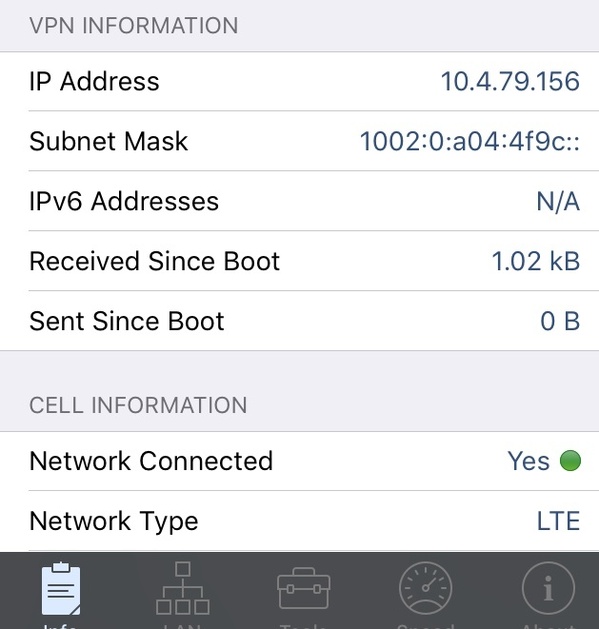

Ik weet niet zeker of dit de juiste plek is, maar probeer het toch eens.
Heb op mijn iPhone de app ‘Network Analyzer Pro’ geïnstalleerd, welke ik een hele tijd geleden eens gekocht had. Fijne app, nu zie ik bij mijn LAN menu echter een VPN die actief blijkt te zijn, maar ik niet kan plaatsen?
Op mijn USG heb ik geen VPN ingesteld en de 10.x reeks gebruik ik ook niet. Ik heb geen flauw idee wat het is, en probeer dit te achterhalen.
Het ziet als volgt uit in de app:
Afbeeldingslocatie: https://tweakers.net/ext/f/TFV9ILbruQzN1yttt90APBjj/thumb.jpg
Heeft iemand tips hoe (en of) ik zou kunnen achterhalen wat dit is? :+
  • theblindman
  • Laatst online: 15:46
Yoshimi schreef op dinsdag 7 mei 2019 @ 22:11:
Heb je bellen over 4G toevallig aanstaan? Dan zou het daarmee te maken kunnen hebben

  • Yoshimi
theblindman schreef op dinsdag 7 mei 2019 @ 22:35:
Ik heb bellen over 4G uitgeschakeld en nu komt die VPN verbinding inderdaad niet meer terug.
Dat had ik niet verwacht om eerlijk te zijn (ik was al in logs gaan duiken van de USG).
Niet UniFi gerelateerd uiteindelijk, maar evenmin bedankt voor je hulp!
