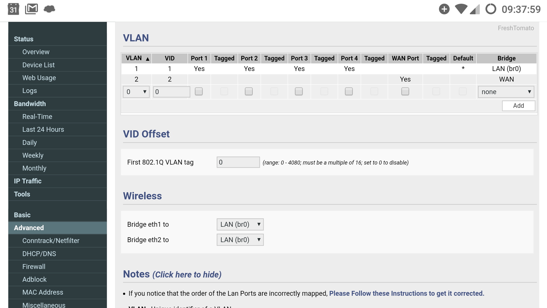

Heeft iemand ervaring met VLAN icm USG en routers met tomatousb en of ddwrt?
Volgens mij moet het kunnen maar is er iemand met ervaring die het kan bevestigen?
Volgens mij kan het wel, alleen moet je rekening houden dat vlan1 de native vlan van unifi is...

Wat probeer je te doen? waarom zou je 2 routers achter elkaar zetten?
per default is vlan 1 het management vlan van unifi, maar in principe heb je daar niets mee te maken, tenzij je je 2e router tussen de usg en een unifi switch zet.....

Mijn bericht is niet helemaal duidelijk....ik wil van 2 x een linksys E3000 twee switches maken, dus ze routeren niks....1 heb ik al in switch modus staan en aangezien ze tagged vlan ondersteunen vroeg ik me af of iemand dit al werkend heeft
