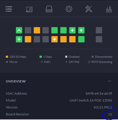

Ik heb een V11. Kun je checken door via ssh in te loggen op de switch en het volgende commando uit te voeren:
grep boardrevision /proc/ubnthal/system.info
Ik krijg dan dit terug.
boardrevision=11
Mijne staat overigens in de kelder en is 56 graden.

  • grote_oever
  • Laatst online: 21:12
B2 schreef op zondag 21 april 2019 @ 17:07:
boardrevision=11
je kan het ook gewoon in je controler zien. Bij je overzicht van je switch staat ook bord revisie.
  • chickpoint
  • Laatst online: 06-10 08:31
Dat inderdaad. In je controller staat ook de board versie.
Switch versie
Ik heb versie 11, misschien is dat mijn geluk?
Ik heb echt geen 9 tot 5 mentaliteit! Eerder 10 tot 3...

  • ChiLLeR
  • Laatst online: 16:19
chickpoint schreef op zondag 21 april 2019 @ 19:40:
[Afbeelding: Switch versie]
Ik heb ook een v11 maar dan met de problemen. Ik denk dat daar ook de crux ligt voor ubnt, dat het niet bij iedereen zo is. Het heeft waarschijnlijk ook met al je netwerk devices te maken.
En wat zou dit dan voor combinatie van devices moeten zijn? Ben wel benieuwd wat dan de probleem gevallen zijn.

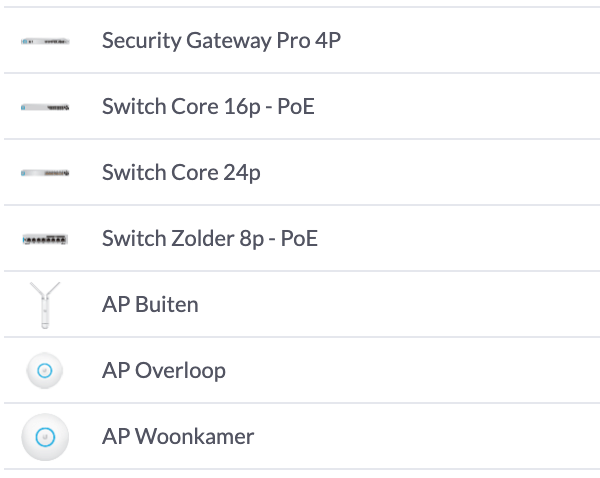

Dit is mijn lijst van devices
Afbeeldingslocatie: https://tweakers.net/ext/f/nPY0e34nLO5Jr6HX03lfwiiR/medium.png

Net mijn vervangende 16-150w uitgepakt! Upgraden via de controller wilde op één of andere manier niet lukken dus dat maar met de CLI gedaan. Probleem lijkt momenteel i.i.g verholpen maar we wachten het nog even een aantal dagen af :)
Cloud ☁️

HKLM_ schreef op donderdag 25 april 2019 @ 19:19:
Welke board revision is deze dan? :)
Ik heb v9 al bijna een jaartje draaien in de meterkast, maar geen issues mee...

RUFFNECK schreef op vrijdag 26 april 2019 @ 09:31:
Ik heb nu een V11
Cloud ☁️
  • borft
  • Laatst online: 06-10 15:21
Ben benieuwd. Ik heb hier een V9 draaien, vooralsnog geen problemen.
