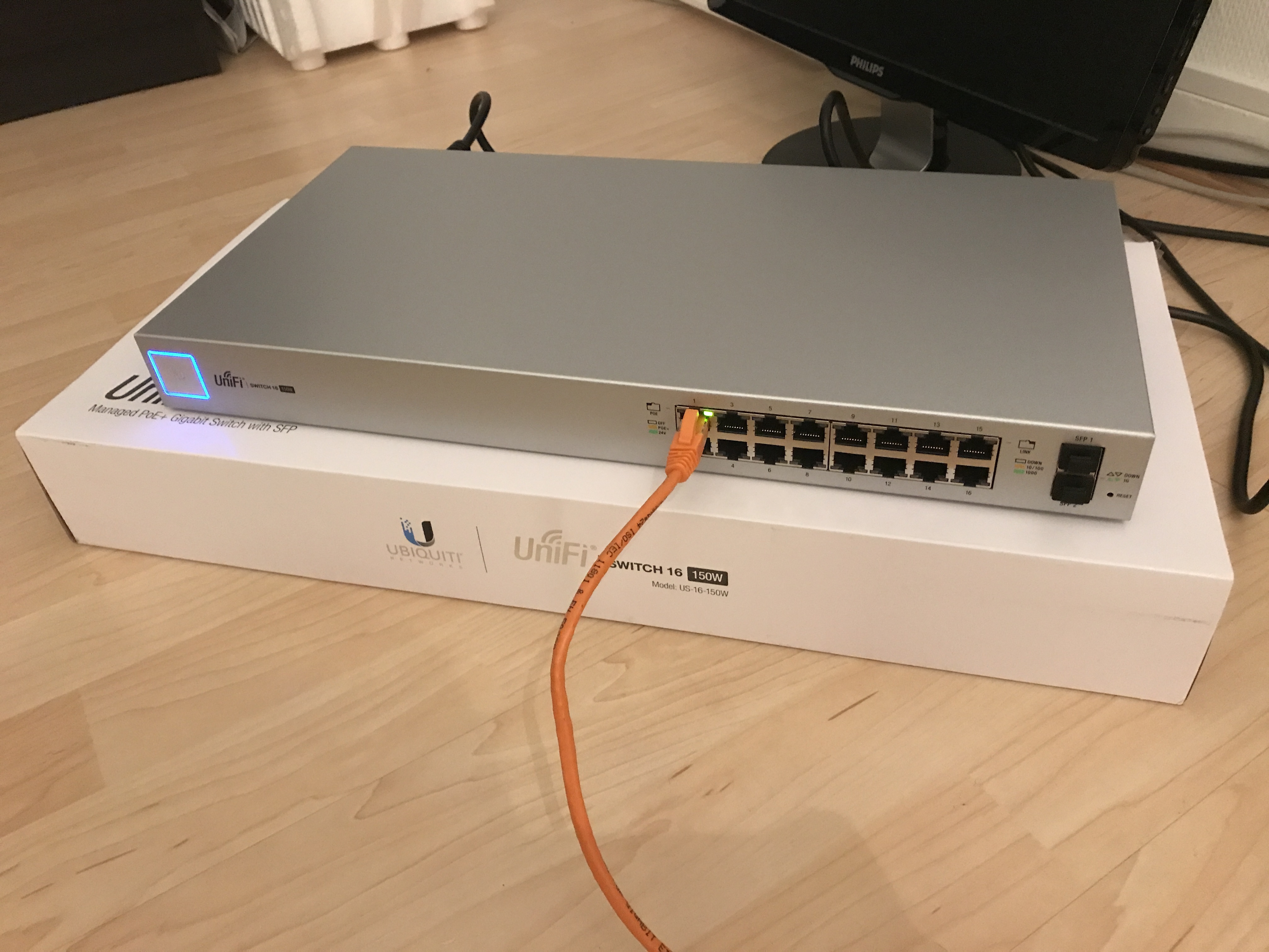

Ethirty schreef op zondag 17 maart 2019 @ 12:38:
De 8-150 zitten toch gewoon oortjes bij waarmee je hem kan vastschroeven? Of heb je er eentje zonder?
Klopt!! Ik heb gisteren 2 van dat soort apparaatjes in huis gehaald en daar zitten de beugeltje voor montage gewoon bij (nou alleen nog even tijd vrij maken om ze te gaan bevestigen en configureren, in de doos doen ze niet zo heel veel :9 ).
Ik heb dat ding al een tijdje maar geen beugeltjes meer. Ik heb nu een vesa monitor- Intel nuc op een beugel aan de tafel gemonteerd als nieuwe thuiswerkplek.
En wil de switch net onder de rand van de tafel monteren.

xbeam schreef op zondag 17 maart 2019 @ 13:09:
Dan haal je toch gewoon voor één euro bij de Hornbach even wat nieuwe hoekankers en wat boutjes? Zó spannend zijn die dingen niet en als de gaatjes niet op de juiste plekken zitten dan heb je waarschijnlijk wel een boormachine met wat metaalboortjes ter beschikking?
wimmel_1 schreef op zondag 17 maart 2019 @ 13:48:
*O*
Lesdictische is mijn hash#

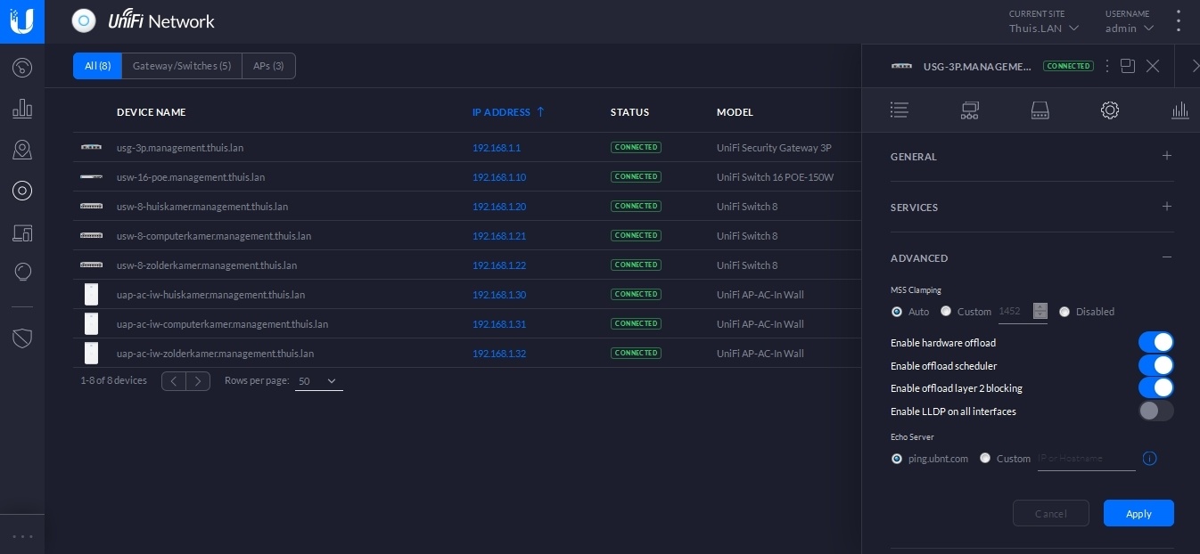

RobertMe schreef op maandag 18 maart 2019 @ 15:22:
Hardware offloading kun je daarbij niet zelf aan en uit zetten.
Click eens op je USG 3P, ga naar Settings, dan Advanced en kijk eens naar dat mooie Hardware Offloading schuifje optie dingetje :> :P :+
[ Voor 13% gewijzigd door nero355 op 18-03-2019 17:29 ]

nero355 schreef op maandag 18 maart 2019 @ 17:22:
Zal aan mij liggen, maar ik kan die optie dus niet vinden... niet in m'n USG 3P settings en ook niet in m'n controller settings.. (FW 5.10.19-11646-1)
  • ed1703
RUFFNECK schreef op maandag 18 maart 2019 @ 18:03:
Devices--> USG--> Config --> Advanced

ed1703 schreef op maandag 18 maart 2019 @ 18:10:
Kijk dit is duidelijker ;) Bij mij staat het offloaden al aan, though...maar m'n upload snelheid is nog steeds ruk :(

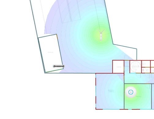

Plattegrond
Waar nu de AC mesh hangt hing eerst de UAP, dit is een magazijn (stalen doos variant) en naar binnen toe zit een gasbetonnen muur. Dus het signaal wat van de AC-lite af komt was nogal brak. Vandaar dat het zo vreemd is dat de clients juist dat signaal oppikken.

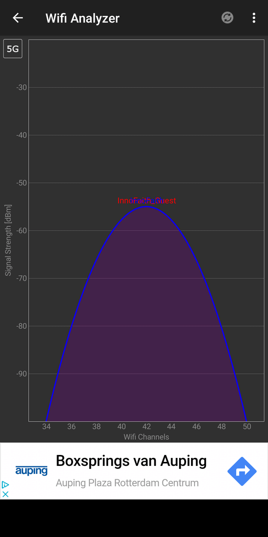

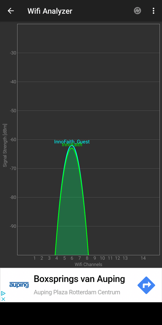

Wat helemaal gek is, is als ik met wifi-analyzer check op mijn telefoon ziet hij de AC-lite helemaal niet. Zowel 2.4 als 5 GHz, toch wilde hij ermee verbinden.
2.4 GHz5 GHz
Afbeeldingslocatie: https://tweakers.net/ext/f/SQlICZsiOT1ZH2B0jgqVJaX7/medium.pngAfbeeldingslocatie: https://tweakers.net/ext/f/AhJXkkF3FybWREskke3mnvxd/medium.png
Wat je hier ziet is de AC-mesh waar ik redelijk dicht bij sta. Zoals je kunt zien staat hier alles flink teruggeregeld, omdat de APs aardig dicht bij elkaar hangen.

chickpoint schreef op woensdag 20 maart 2019 @ 16:33:
Het was ook een noodoplossing ;)
2.4 GHz5 GHz
[Afbeelding][Afbeelding]
Maar wat zie je als je ergens op de grens staat tussen de twee zeg maar ?!
Daar moet je juist het een en ander bijstellen :)
Nog even de beta release notes op het UI forum afgestruind. Mijn best-guess is nu toch dat het een firmware probleem zal zijn geweest. Quote vanuit de release notes:
Aan de andere zijde, de APs moesten toch al vervangen worden. Alleen nu iets sneller gebeurt dan gepland!
Alles wat als optie "Auto" heet kan nooit slim genoeg zijn om alles goed af te stellen dus dergelijke meuk zou ik lekker uitzetten! :Y)

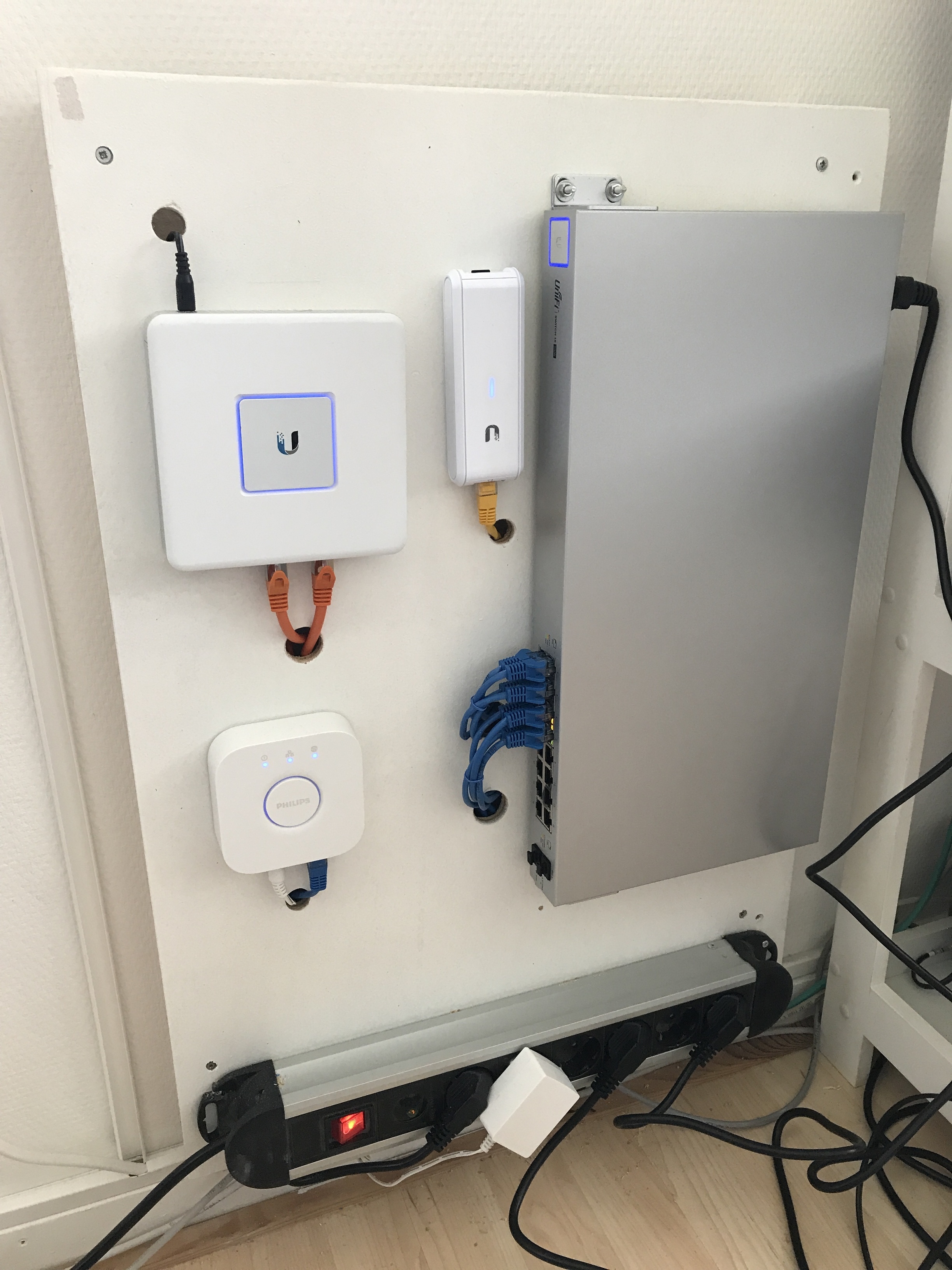

Vandaag de upgrade van de 8P - 60W binnen gehad :) Net in de config gezet en uiteraard weer zonder moeite. Van het weekend de thuis infra maar weer eens verbouwen aangezien één en ander niet meer past..
Switch
Cloud ☁️
  • Jeroen V
Jeroen V
yadda yadda yadda
HKLM_ schreef op donderdag 21 maart 2019 @ 19:32:
[Afbeelding: Switch]
Blijft leuk speelgoed voor een nerd, veel plezier ermee... :)
  • Quakie
  • Laatst online: 11:34
inderdaad leuk speelgoed..
Ik heb niet zo lang geleden een edgeswitch 24 lite gekocht, maar ergens toch wel spijt van dat ik niet unifi variant genomen heb. Die edgeswitch is briljant, maar ik kijk blijkbaar meer in de controller (APs) dan ik van te voren had gedacht

HKLM_ schreef op vrijdag 22 maart 2019 @ 13:38:
Thx hij draait ondertussen mee in het netwerk :) Moet komende tijd weer wat aan kable management gaan doen / iets anders verzinnen voor de plaat maar voor nu hangt die en doet hij zijn ding.
[Afbeelding: u6]
Je hebt de USG & de cloud key niet op de USW aangesloten?
Vaste locatie, vast netwerk.
  • HKLM_
  • Laatst online: 15:12
Comp User schreef op vrijdag 22 maart 2019 @ 16:21:
Jawel maar die gaan achter het paneel via een koppel stukje van hun eigen kleur naar een blauwe kabel :P
Cloud ☁️
  • tozzke
  • Laatst online: 06:35
tozzke
aka tozzert
HKLM_ schreef op vrijdag 22 maart 2019 @ 16:33:
Omdat ze anders te kort zijn of vanwege autistische trekjes dat alles op de switch blauw moet zijn? :+
Kleurcodering lijkt me juist in het leven geroepen te zijn om in een oogopslag te zien wat wat is op de switch
  • HKLM_
tozzke schreef op vrijdag 22 maart 2019 @ 17:57:
Laten we het inderdaad op autistische trekjes houden :P kijken waar wat op zit doe ik wel in de controller.

HKLM_ schreef op vrijdag 22 maart 2019 @ 18:06:
Waarom vraag ik me dan weer af hoe je het verzint om (qua kleur) 2 gelijke kabels in de USG te drukken en daarmee dus geen verschil meer ziet tussen WAN en LAN :9
En wáár loopt de LAN kant heen want ik zie géén oranje kabel in je nieuwe switch, net zoals die gele kabel in de CK een "raadsel" is 8)
P.S. Ik wou dat ik 't hier thuis ook zo netjes kon maken..... :>
[ Voor 9% gewijzigd door Will_M op 22-03-2019 18:57 ]
  • HKLM_
wimmel_1 schreef op vrijdag 22 maart 2019 @ 18:54:
Als je mijn vorige post lees zeg ik dat het naar de achterkant loopt en het in een koppel stukje zit. Vanuit daar gaat het via een blauwe kabel verder naar de switch :P qua kleur in de usg wil ik niet twee kleuren hebben want dat is niet mooi :+
[ Voor 5% gewijzigd door HKLM_ op 22-03-2019 18:57 ]
Cloud ☁️
  • Boudewijn
Boudewijn
omdat het kan
Reden te meer om een blauwe kabel vanaf switch in je router te doen. Heb je lan/wan scheiding duidelijk en ben je van het koppelstukje af.
