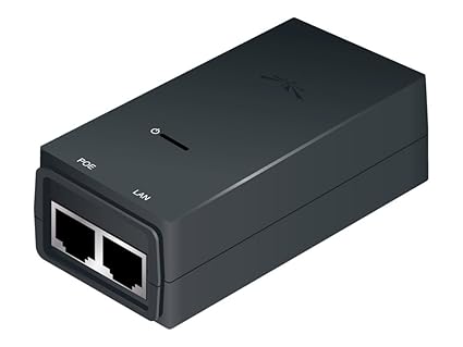

Heb nu een EdgeRouter X staan, samen met 1 AP Pro op de benedenverdieping en zeer tevreden hierover. Ga binnenkort wel de zolder afwerken met daar ook een AP Pro aan het plafond, maar weet dus niet of ik dat kan doen met de EdgeRouter X of dat ik een andere router nodig heb voor PoE?
De AP Pro beneden is dus via PoE verbonden op de eth4 poort van de ERX, maar wat moet ik doen met die extra AP dan?
  • ThinkPad
  • Laatst online: 18:04
@realstiner De ERX heeft maar één PoE-poort. Je zult dus voor dat tweede accespoint de (bijgeleverde) PoE-injector moeten gebruiken.
  • realstiner
  • Laatst online: 22-02 20:33
@ThinkPad ok, de eerste AP is ook met zo'n injector geconnecteerd trouwens...
  • ThinkPad
Dan gebruik je de PoE-functionaliteit van de ERX dus helemaal niet, en is je vraag dus niet aan de orde eigenlijk :P
  • realstiner
Ok, maar nu werkt het dus al, alleen nog even uitleg:
heb een modem only setup van Telenet, de kabel hiervan loopt naar mijn EdgeRouter-X maar door de PoE injector van AP Pro.
Dus de internetkabel komt via de PoE injector toe op ERX poort eth0, waarna op eth4 mijn eerste AP Pro ingeplugged zit.
Als ik de tweede AP Pro wil aansluiten, kan ik dat gerust doen op bv poort eth3?

realstiner schreef op woensdag 2 januari 2019 @ 10:18:

In jouw situatie moet je dus of de PoE injector voor het AP gaan gebruiken (nadeel is dan 2 injectors, dus 2 stopcontacten, extra kabels, ...) of een (extra) switch met PoE plaatsen. Beide APs kun je dan op de switch aansluiten en zo van stroom voorzien. Met flink wat klussen zal het daarnaast wellicht ook nog lukken om de ERX van stroom te voorzien via PoE vanaf die switch. Aangezien de ERs flexibel zijn in het gebruik zou je lijkt mij de "internetkabel" ook in eth1 kunnen prikken, en eth0 gebruiken voor LAN + PoE. Maar dan moet je dus wel de hele configuratie van de ER aanpassen.
Wat @Joris748 hierboven dus zegt. Pak een UniFi Switch 8-60W en sluit beide APs daarop aan.
