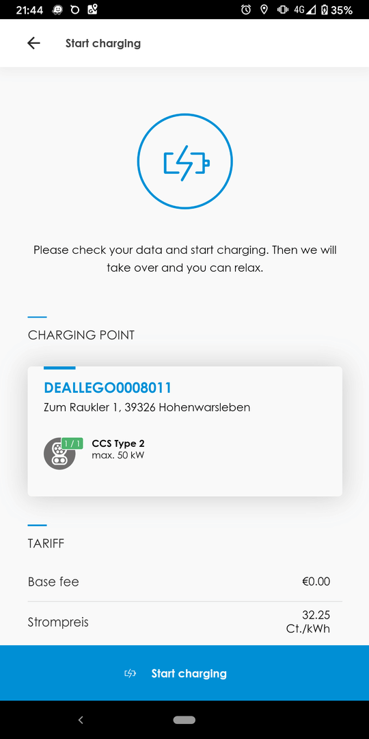

Afbeeldingslocatie: https://imgbbb.com/images/2020/01/15/2020-01-15-21_41_21-Window.png
[ Voor 68% gewijzigd door Hachy op 15-01-2020 21:43 ]
Ioniq5 & Zoe | 13000 Wp | LaadpasTop10.nl | Goedkoperrijden.blogspot.com
