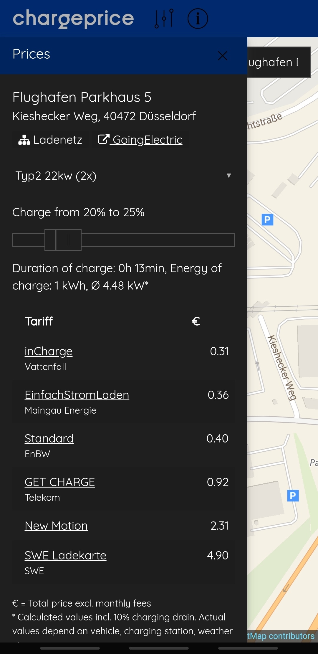

Iemand enig idee hoe ik achter het tarief kan komen van; https://nl.chargemap.com/kieshecker-weg-dusseldorf.html?
Op Ladenetz.de kan ik de paal wel vinden maar daar staat geen tarief bij. Paal is volgens mij van SWD AG maar die hebben voor zover ik kan vinden geen app.

Inspired schreef op maandag 9 december 2019 @ 10:22:
Via chargeprice.app kom ik op deze prijzen:
Afbeeldingslocatie: https://tweakers.net/ext/f/nzixneOwX8LpO7Hs3qyhyQpb/thumb.jpg
Chill | BMW i3 60Ah Lodge Privé

Inspired
Hyena schreef op maandag 9 december 2019 @ 13:57:
Thanks, die app/site had ik nog niet in mijn bookmarks staan. Blijft allemaal echt onduidelijk maar goed. Ga er maar niet vanuit dat ik daar kan laden. Dan kan het alleen maar meevalen. Bij een andere paal daar staat een flat fee tarief van 6 EUR. Dat zou met Paypal moeten kunnen. Het idee is om de auto daar te laten staan als er een paal vrij is voor een kleine twee weken. Ga dat niet doen als het onduidelijk is wat de kosten zijn.

  • Hachy
  • Registratie: Augustus 1999
  • Laatst online: 18-11 18:00
Hachy
Laadpas Nerd
Hoppa, zelfde stukje zoals die van Allego, maar dan voor Nuon/Vattenfall:
https://goedkoperrijden.b...n-bij-nuonvattenfall.html
Afbeeldingslocatie: https://imgbbb.com/images/2019/12/10/Vattenfall_web3.jpg
Ioniq5 & Zoe | 13000 Wp | LaadpasTop10.nl | Goedkoperrijden.blogspot.com
