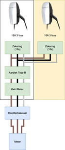

  • MeZZiN
  • Laatst online: 05-10 16:08
Vraagje over aardlek schakelaars. Ik heb er nu 1 voor mijn eerste wall connector (tesla) met een eigen groep.
Voor mijn tweede paal:
Kan ik nu achter de aardlek een tweede groep plaatsen of heb ik nog een aardlek nodig voor de tweede paal.
De handleiding van tesla zegt dit:
De normen van IEC 60364 - 7-722 2015 schrijven het volgende voor:
• Elke Wall Connector moet worden uitgerust met een afzonderlijke installatieautomaat en een
eigen aardlekautomaat. Dit geldt voor zowel de installatie van één Wall Connector als voor
alle units in een installatie met delen van vermogen.
snap wat voorgeschreven is maar behalve dat het misschien veiliger is wat is het voordeel dan van elke paal een eigen aardlek + eigen groep ipv elke paal een eigengroep + gedeelde aardlek.
Afbeeldingslocatie: https://tweakers.net/ext/f/HINIk9XaEOw0xGNgP9sZ4x0D/full.png
[ Voor 4% gewijzigd door MeZZiN op 02-12-2019 16:14 ]
  • CyBeRSPiN
  • Laatst online: 22:25
CyBeRSPiN
sinds 2001
@MeZZiN dat een aardfout bij paal1 er niet voor zorgt dat paal2 ook offline gaat, en dat je dan mogelijk niet weet welke van de 2 palen de ALS hebben laten trippen.
Is de gedeelde aardlek rated voor minimaal 32A?
[ Voor 45% gewijzigd door CyBeRSPiN op 02-12-2019 16:19 ]
  • MeZZiN
Gedeelde aardlek kan tot 40a
Maar eens dat kan een issue zijn maar omdat ze toch in balanceer modes staan gok ik dat als hij tript hij beide palen offline zet.
Maar goed vind het zelf redelijk zonde om een extra aardlek aan te schaffen als de veiligheid er niet mee opschiet (behalve dat hij er niet alle twee uit klappen. )
[ Voor 34% gewijzigd door MeZZiN op 02-12-2019 21:57 ]

  • MeZZiN
CyBeRSPiN schreef op maandag 2 december 2019 @ 16:17:
Dus wat blijkt uiteindelijk na verder graven (helaas geen toegang tot de NEN beschrijving) maar because of reasons moet elke paal gewoon een eigen aardlek (typeB) en eigen groep (type C) je mag niet delen het wordt in de NEN norm expliciet uitgesloten (dus wat ook in de handleiding van tesla staat)
Dus dat wordt de meterkast uitbreiden met nog een extra stuk omdat er te kort ruimte is. Plus aardlek is geen goedkope maar goed wat moet dat moet.

Wolly schreef op dinsdag 3 december 2019 @ 19:04:
Eigen groep type C?
Dat lijkt mij erg onzinnig, de aanloopstroom van je lader zal nooit boven de ingestelde limiet komen.
Natuurlijk kan dat wel. De stroom die naar de auto gaat is niet gelijk aan de stroom die de laadpaal trekt.
MeZZiN schreef op maandag 2 december 2019 @ 16:05:
NEN1010:
Afbeeldingslocatie: https://i.imgur.com/UgO3YVB.png
Elke socket dus een eigen beveiliging. Per paal is niet voldoende als de paal 2 sockets heeft.
[ Voor 59% gewijzigd door Bart ® op 03-12-2019 21:58 ]

  • MeZZiN
Bart ® schreef op dinsdag 3 december 2019 @ 21:55:
NEN1010:
Precies nu eindelijk het artikel gevonden super dank je wel!
Eigen groep type C?
Het is de NEN 1010 (en de toevoegingen) en ik wil graag alles netjes voor de NEN-1010.
Het is misschien onzinnig zeker omdat mijn palen in principe gebalanceerd zijn maar daar heeft de NEN 1010 weinig boodschap aan gewoon alles apart. Maar goed het zijn maar kosten. Mijn grotere issue is hoe het allemaal in de meterkast te passen. Met 2 kasten en een een in de bijkeuken mag ik er nog een installeren voor alle modules.
Ik zie ook dat de tesla netjes rustig opbouwt maar goed daar heeft de NEN 1010 ook geen boodschap aan omdat ze gewoon alle issues willen afdichten.
Dus de korte versie:
Laadpaal -> C kar automaat -> B kar aardlek (of EV aardlek)
Ik zou het zo doen:
Laadpaal -> B32 (of B16) installatieautomaat -> type B aardlekschakelaar.
