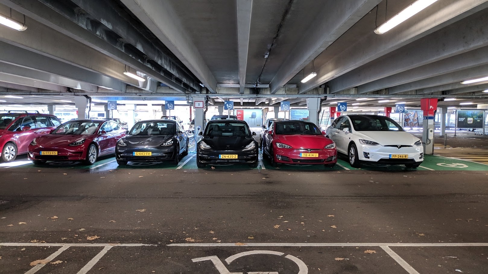

Bij ons betaald WG ook de paal maar wordt dit door Eneco eMobility geregeld, of de baas de rest dekt is de vraag hoe dat bij jullie geregeld is. Bij ons in ieder geval niet omdat je ook gewoon op 1 fase kan laden, het feit dat wij naar 3 fase willen (om sneller te laden) heeft de WG niet veel mee te maken lijkt mij.
Afbeeldingslocatie: https://i.imgur.com/tHzYwNq.jpg
Stedin komt alleen verzwaren (staat genoeg over geschreven in het topic). Meterkast heb ik door een bevriende elektricien om laten bouwen naar 3 fase ;)

Was vandaag trouwens bij de IKEA, dit is dus waarom load balancing belangrijk is :P
Afbeeldingslocatie: https://tweakers.net/ext/f/LmQAxoCaYriDIWpfZXkm0sPT/full.jpg?nohitcount=1
