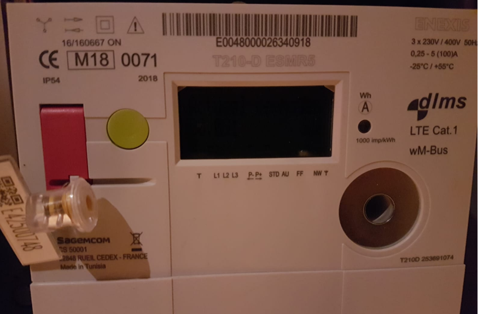

Lijkt me een simpele repeater, zal best kunnen werken. P1 is gewoon een serieel signaal, niet heel bijzonder.

@said006 inderdaad, moet gewoon werken. Het P1 signaal zelf is niet gebalanceerd, ethernet over UTP door zn 'twisted pair' wel. Het signaal kan dan zo met max 100 meter verlengd worden zonder verliezen en storingen.
Blijkbaar kan ie gevoed worden vanuit de slimme meter, scheelt weer een adapter.

Serieel ligt de limiet normaliter op 25m max bij een excellent signaal (afscherming) van +/-12V

Graag jullie mening over het volgende:
Ik ben rond aan het kijken voor een laadpunt thuis. We rijden een Ioniq 28kW en hebben een eigen oprit. De meterkast ziet er zo uit:
Afbeeldingslocatie: https://i.gyazo.com/923e9b941c52bce6c0a8dfc11666308b.png
Afbeeldingslocatie: https://i.gyazo.com/e905b0c5140d18d03aa3e4053ce08ae8.png
Ik heb er weinig verstand van, maar dit moet ruim voldoende zijn als ik 3.7kW wil laden als ik het goed heb. Toen ik het huis kocht zei de makelaar 3x 25A en hier zie ik 3x 40A, waar komt dat verschil vandaan?
De opties die ik tot zover gevonden heb zijn a) een CEE met de mobiele lader (schuko) b) Mode 3 laadpunt van Marktplaats €200-€300 c) Nieuw laadpunt (iemand een goede verkoper + installateur?).
Als ik genoegen neem met 3.7kW laden, hoeft er dan in de meterkast niks te gebeuren? Misschien een groep vrijmaken, of is er nog iets anders nodig?
Vragen die ik verder heb
- Is er een groot verschil in veiligheid tussen verschillende opties?
- Is het handig/mogelijk om vast 3-fase kabels aan te leggen met het oog op de toekomst? (graven niet nodig omdat laadpunt naast de voordeur kan hangen?)
- Installatie door bedrijf dat gespecialiseerd is in laadpalen of hoeft dat niet?
Zou kunnen dat er zonnepanelen komen, dan leek me zo'n Zappi wel interessant. Maar zolang ze er niet liggen wat overdreven. Ik kan verder erg weinig vinden over de kwaliteit van verschillende merken en de service van bedrijven die verkopen én installeren. Dit topic wel even doorgebladerd, maar het is lastig bij de juiste post uit te komen lijkt het :9 Alvast bedankt voor jullie tijd _/-\o_

@WeakAtTweaking Je hebt er geen foto bij van de hoofdschakelaars van de energiemaatschappij, dus je kunt niet de conclusie trekken dat het 40A per fase is. Je installatie is voorbereid op 40A, maar de hoofdschakelaar bepaalt.
Groep vrij maken, of een extra groep er bij. Vergeet niet dat er, afhankelijk van de laadpaal, ook een Type B aardlekschakelaar nodig is.

daemonix schreef op dinsdag 22 oktober 2019 @ 19:32:
Kun je dat hier zien?
Afbeeldingslocatie: https://i.gyazo.com/912a9dcc4fafc19dfecd717f9bfa43de.png
De eerste type B aardlekschakelaar die ik vond was ~€140, dat is nog wel een belangrijke variabele dan. Wanneer heb je die nodig?

WeakAtTweaking schreef op dinsdag 22 oktober 2019 @ 20:02:
Die is nodig als die niet in de paal zit en de paal niet beschikt over een zogenaamde 6 mA verklaring. De goedkoopste is van Chint.
Ik kan het niet aan je meter zien, iemand anders wel?
Je bedoelt hoofdzekering.
Je moet op je energienota kijken, daar staat het op. Je kunt het ook wel aan je vastrecht zien, als dat onder de 30 euro per maand zit, heb je 3x25A. En dat is 99% zeker.
Je kunt het overigens ook aan je hoofdzekeringen zien, die zitten onder je meter. Maar mogelijk zitten die in een dichte zwarte kast, dan heb je pech. Dan is het echt even een nota erbij zoeken.

Bart ® schreef op dinsdag 22 oktober 2019 @ 20:40:
@WeakAtTweaking
Bij de foto van je slimmer meter zie je L1 L2 en L3 naast elkaar staan. Staat er bij alle 3 een driehoekje dan heb je 3 fasen.
Vastrecht voor 1x35A en 3x25A zijn hetzelfde, zelfs op de energienota klopt het niet altijd, omdat er vaak 1x35 óf 3x25A naast elkaar staat. Enkel je netbeheerder kan uitsluitsel geven als je het zelf niet kan zien in je meterkast.
(1x35A kom net zoveel voor als 3x25A is mijn ervaring, meestal kan je 200-300€ eenmalige kosten verwachten om over te stappen naar 3x25A)

  • daemonix
Je kunt het wel aan de meterkast zien. 3 hoofdzekeringen: 3 fasen. 1 hoofdzekering: 1 fase.

Als je een driefase-hoofdschakelaar hebt, dan is de kans bijzonder klein dat je een 1-fase aansluiting hebt. En als je een 1-fase hoofdschakelaar hebt, is de kans bijzonder klein dat je een 3-fase aansluiting hebt. Dus je kunt het nagenoeg altijd aan je vastrecht zien.
daemonix schreef op dinsdag 22 oktober 2019 @ 21:46:
Duh :P. Het punt is dat je niet altijd je hoofdzekeringen kunt zien ;).
Afbeeldingslocatie: https://i.imgur.com/isbljQC.png
Ga jij de hoofdzekeringen maar even tellen :7.

  • WeakAtTweaking
  • Registratie: Juli 2013
  • Laatst online: 18-10 22:08
Bij Enexis kun je het blijkbaar heel makkelijk online opvragen :)
Afbeeldingslocatie: https://i.gyazo.com/57a63276220044d3dedd6bc42f059234.png
Bedankt voor de tips allemaal, ik ben weer een stuk wijzer
Hetzelfde is het geval voor Stedin :9
